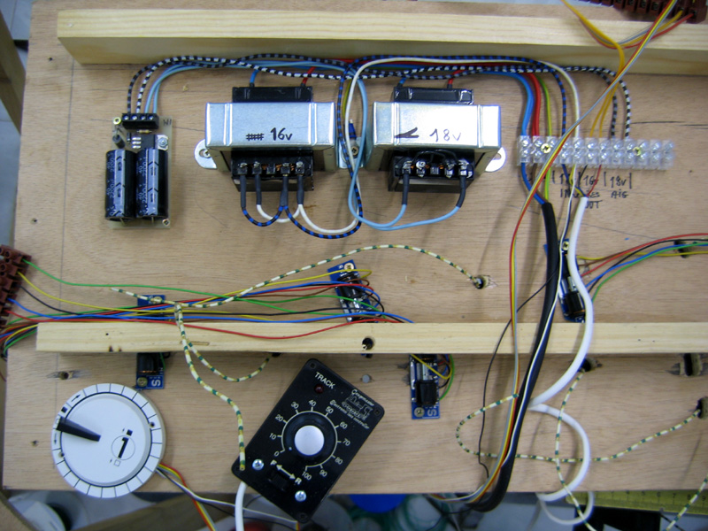

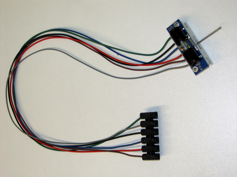

TORTOISE
PRISE DE COURANT ENTRE MODULE
PRISE 5 VOLT ET 12VOLT
PRISE ALIMENTATION DE LA VOIE
A REMARQUER QUE LES PRISES SONT INVERSEES POUR EVITER LE RISQUE DE COUR-CIRCUIT

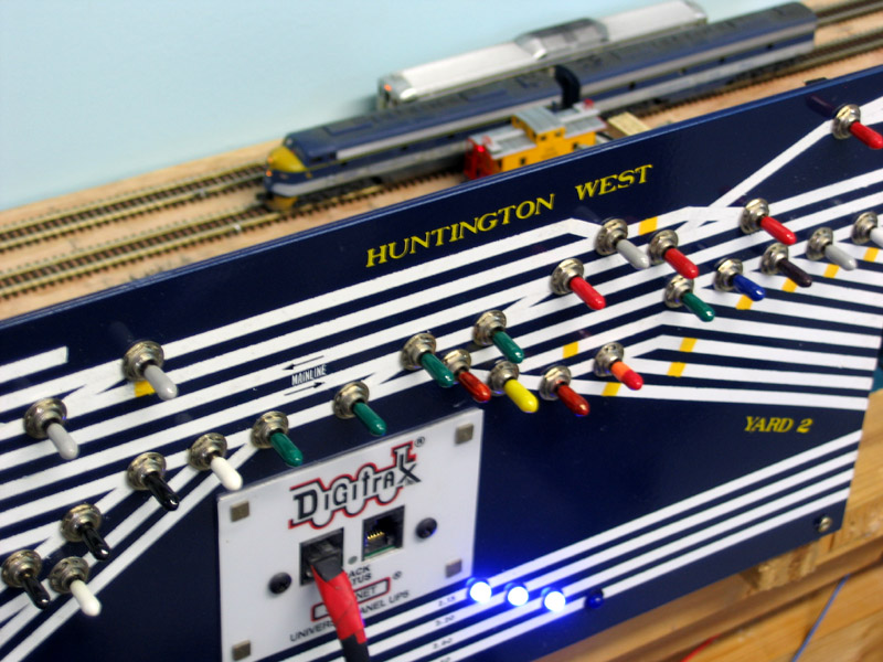

MessagePosté le: Jeu 22 Oct - 23:04 (2009)    Sujet du message: CABLAGE EN GENERAL Répondre en citant
Ah comme c'est propre, j'en suis tout ébaubi Okay
MessagePosté le: Ven 23 Oct - 07:41 (2009)    Sujet du message: CABLAGE EN GENERAL Répondre en citant
Whaou merci Marcel
du travail de pro Okay
plus clair que dans certaines revues Shocked
MessagePosté le: Ven 23 Oct - 11:41 (2009)    Sujet du message: CABLAGE EN GENERAL Répondre en citant
Dans la foulée, mon montage pour des moteurs gauges Master PM4 Okay Pas possible de mettre des tortoises vue leur taille et le prix Crying or Very sad
J'en ai 3 pour 1 Embarassed Le cablage est : Noir commun, Vert voie direct, Gris voie deviée, en 20V
Marron Pointe de coeur, Bleu rail gauche, Rouge rail droit DCC
Et les cantons pour les voies cachées, Mr. Green Compatible DC ou DCC La marque TCH Technology #10010 Sensa-Bloc Elite 9$95 each. Okay
Bien sur les fils seront attachés a la fin du cablage Rolling Eyes
A SUIVRE

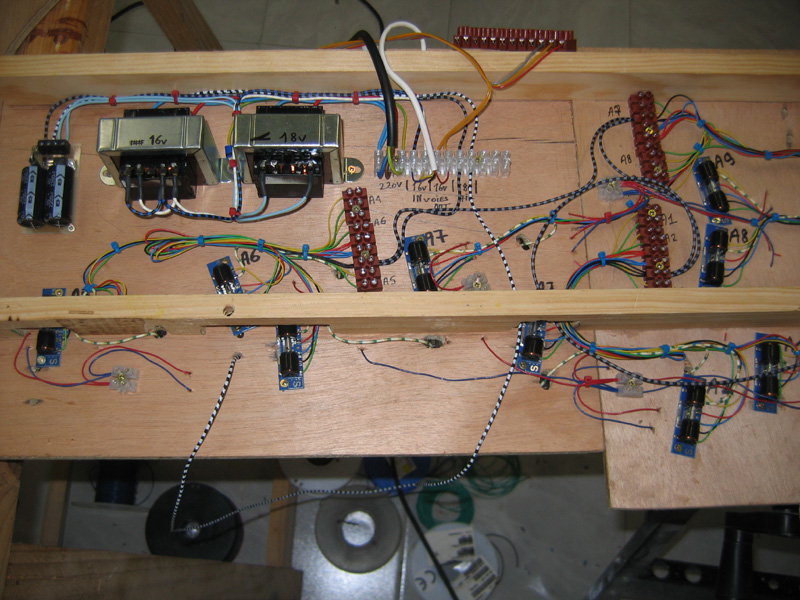

MessagePosté le: Ven 23 Oct - 12:46 (2009)    Sujet du message: CABLAGE EN GENERAL Répondre en citant
On voit les pro Exclamation je ne vous montre pas mon câblage vous auriez peur Embarassed
MessagePosté le: Sam 24 Oct - 08:21 (2009)    Sujet du message: CABLAGE EN GENERAL Répondre en citant

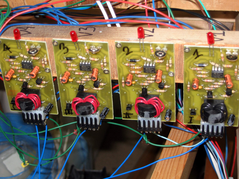

QUAND ON AIME ON COMPTE PAS
MessagePosté le: Sam 24 Oct - 17:46 (2009)    Sujet du message: CABLAGE EN GENERAL Répondre en citant
No comment Si c'est coupé j'ai la pince pour sertir la RJ ... Emmènes là lors d'une prochaine rencontre au club Okay
MessagePosté le: Sam 24 Oct - 21:57 (2009)    Sujet du message: CABLAGE EN GENERAL Répondre en citant
Je savais bien qu'il y en aurait un qui poserais la question Mr. Green Normal c'est un repere pour éviter de débrancher le collegue en expo
On a du bleu, du Maroon et j'en passe
Pour la pince Marcel a ce qu'il faut en plus c'est moi qui l'ai en ce moment Embarassed

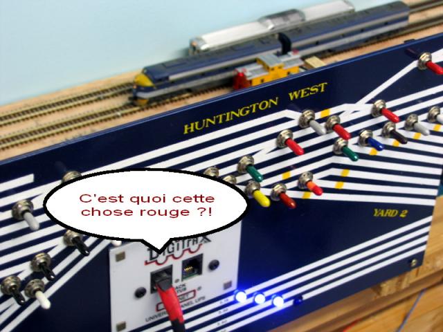

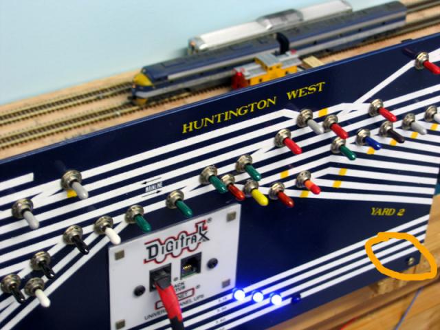

MessagePosté le: Dim 25 Oct - 20:20 (2009)    Sujet du message: CABLAGE EN GENERAL Répondre en citant
Et... le petit bouton en bas à droite, à quoi il sert ????
Messages: 512
MessagePosté le: Dim 25 Oct - 20:40 (2009)    Sujet du message: CABLAGE EN GENERAL Répondre en citant
Mort de Rire
Le TCO il faut bien le fixer non
MessagePosté le: Lun 26 Oct - 00:48 (2009)    Sujet du message: CABLAGE EN GENERAL Répondre en citant
C'est le bouton poussoir pour le reset de l'écran tactile...........
MessagePosté le: Lun 2 Nov - 20:38 (2009)    Sujet du message: CABLAGE EN GENERAL Répondre en citant
Meme pour le DC on peut faire propre, meme si il y aura plus de fils. Mr. Green

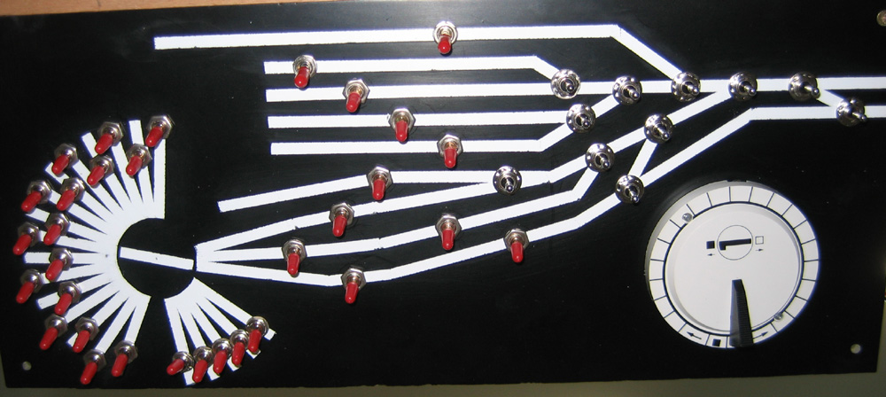

Je ne fais pas voir le dessus code 70 Peco Crying or Very sad Crying or Very sad
MessagePosté le: Mar 3 Nov - 13:59 (2009)    Sujet du message: CABLAGE EN GENERAL Répondre en citant
Aiguilles et voies raccordées reste a faire la liaison avec le TCO Rolling Eyes pas fais Mr. Green probleme de peinture sur du Makrolon Crying or Very sad Crying or Very sad
MessagePosté le: Mer 4 Nov - 17:15 (2009)    Sujet du message: CABLAGE EN GENERAL Répondre en citant
Donc j'ai abandonné le Makrolon pas moyen de faire tenir la peinture Crying or Very sad meme apres nettoyage et ponçage
La voici fini en Plexi Wink On voit que c'est pour du DC vu aux nombres d'inters qu'il faut. Rolling Eyes
