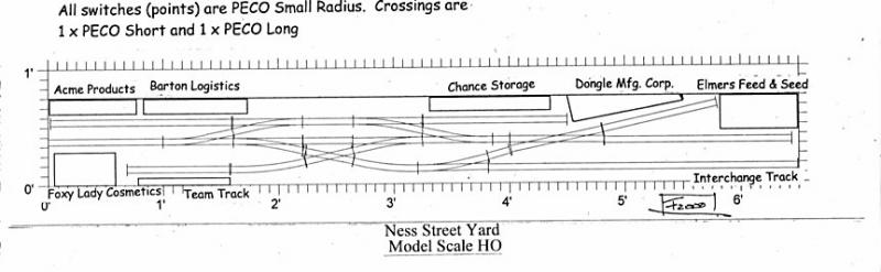

Voilà un exemple avec le Pine Ridge RR en HO mais on peut le transposer facilement en O

j'ai trouvé ce plan vraiment marrant comme présentation
et qui correspond un peu a tes mesures en O
MessagePosté le: Mar 6 Oct - 20:55 (2009)    Sujet du message: track planning Répondre en citant
Trouvé ceci un peu plus long, mais moins large, je pense que cela doit pouvoir s'arranger
