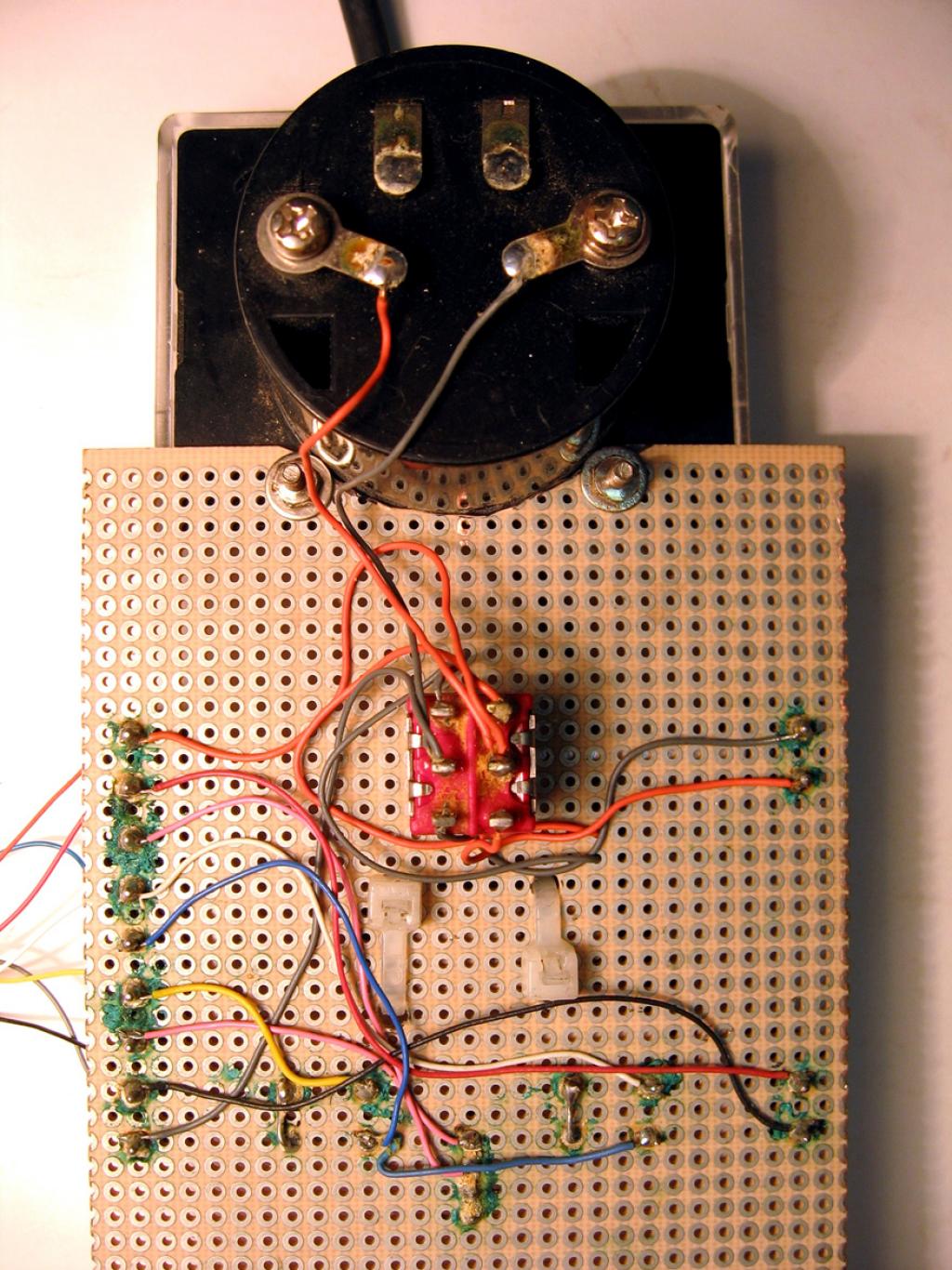

Je test mes circuits sur ce petit montage, je rechercherais le plan pour une future description de nos décoders Arrow

MessagePosté le: Ven 30 Jan - 21:57 (2009)    Sujet du message: Decoder N steam Répondre en citant
Voici comme convenu le plan du testeur de DCC
Je l'ai fait sur Excel car je n'avais pas envie de dessiner et de scaner Crying or Very sad
en plus c'est plus facile pour moi pour les corrections. Je fesais beaucoup de plan comme cela chez Lafarge Arrow
Obliger de le prendre en photos pas moyen d'inserer un fichier Xls ??? Bannir Chris Help!!!
La photo du cablage, mais le plan parle mieux
