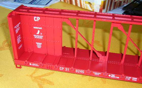

- 1 center beam
- 1 box car 40'
- 1 box car 50'
- 1 covered hopper
- 1 wood chip
en comptant 2 à 3 week end par wagon, j'en ai jusqu'à la fin de l'année Laughing
d'içi là j'aurai constitué une 2 liste, en général je patine une dizaine de wagons ( échelle O) par an
deuxième liste prévisonnelle
- 1 hi cube 50'

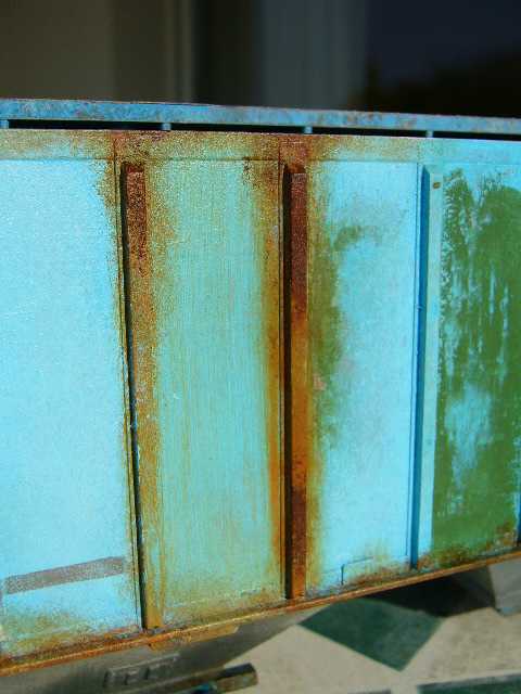

dans cet exercice de patine, il y a de nombreux effets à reproduire et donc des techniques à développer
j'ai pris le challenge de tout faire au pinceau, aucun effet avec aérographe et d'utiliser uniquement de l'acrylique sans solvant
certains wagons ne servent qu'à développer des techniques appropriées, à ce jour, je ne sais pas tout reproduire, je butte sur quelques points durs
il faudra que je pense à faire un petit diorama pour mettre en valeur le modèle lors des photos
je mettrai les photos corespondantes de mes avancées

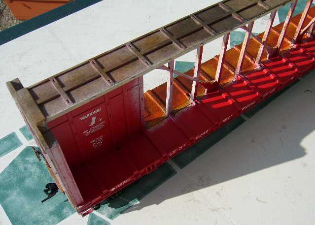

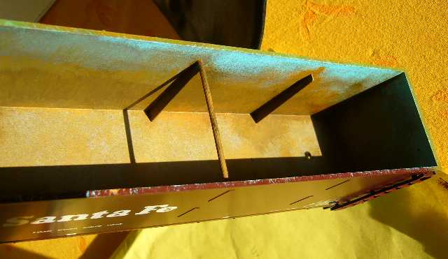

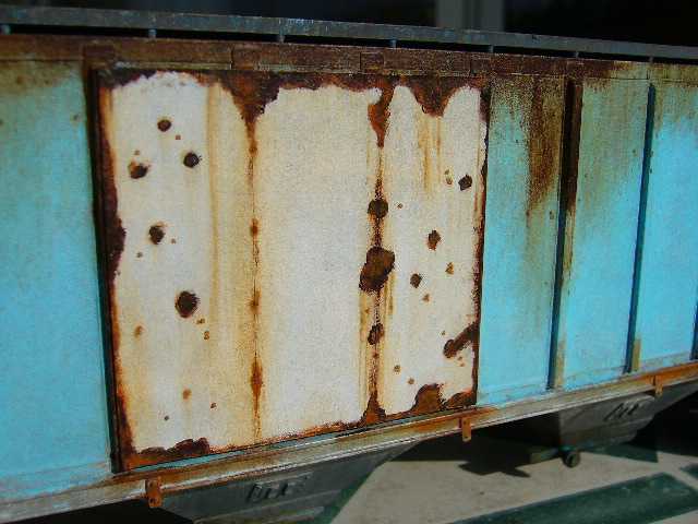

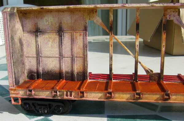

test de patine sur center beam
cette patine est non définitive, l'original m'a plu, il n'est pas certain que je la garde en l'état et le wagon sera peut-être repris avec une autre patine
dans mes tests je ne travaille que sur une face du wagon
il y a encore du travail et je vais mettre les tendeurs avec du fil inox de 0,2 mmm
(la suite au prochain numéro)

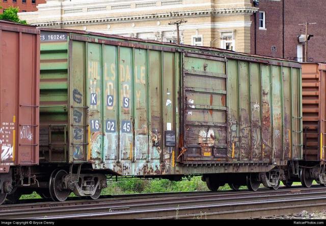

Sympa le travail de vieillissement, as-tu pris pour model du réel ou tous au jugé ( mémoire de reels) Okay
Messages: 241
MessagePosté le: Dim 27 Sep - 20:44 (2009)    Sujet du message: travaux d'hiver Répondre en citant
je travaille sur photo réelle, c'est un base pour une patine réaliste

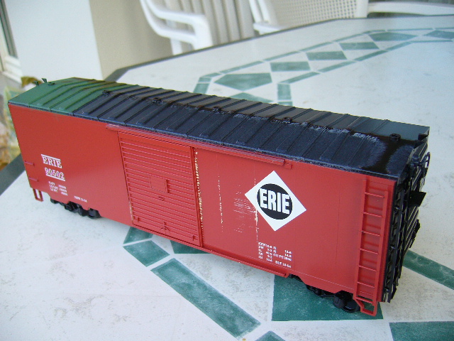

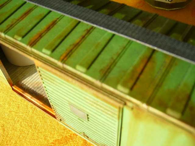

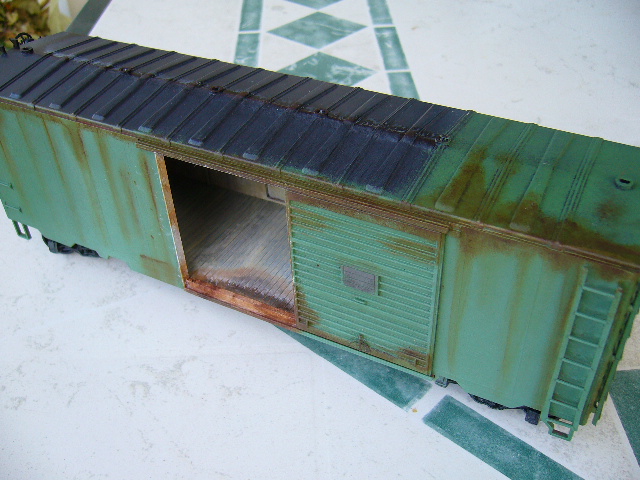

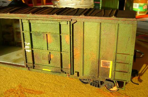

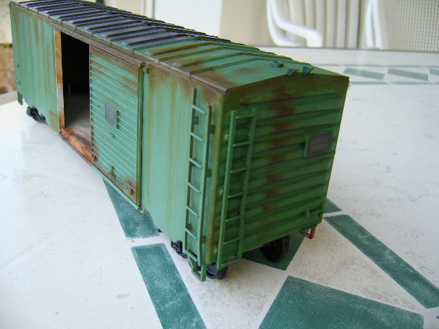

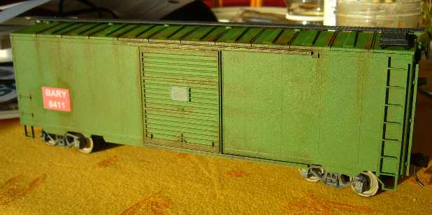

un aperçu pour le box car 40'
cette patine me sert à tester un fond vert après avoir réalié des patines sur fond bleu, gris et marron
c'est un wagon de test, il trainera dans un coin car mon parc est d'époque moderne, à partir des années 2000
le résultat de cet exercice me permettra de mettre en oeuvre un box car 50' et un wood chip
les photos de ces patines suivront prochainement
pour toute patine je prend comme base des photos réelles
le modèle du départ
les différentes étapes
prèt à livrer les bobines de papier !

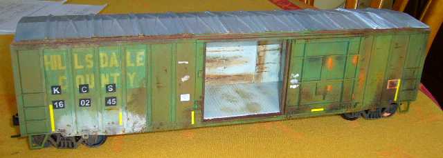

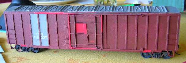

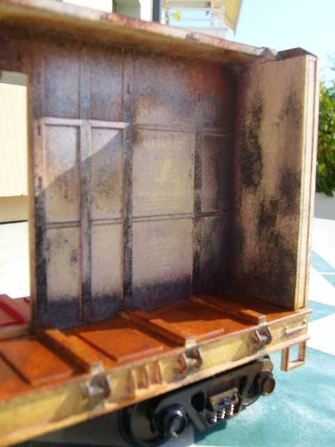

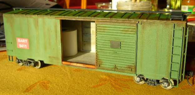

le box car 50'
ce wagon en est à sa troisième patine, je ne suis pas crésus pour acheter des milliers de wagons et donc je reprend les wagons patinés pour en faire de nouvelles qui corespondent plus à mon goût du moment
l'ancienne patine
le proto
la nouvelle
je pense que le week end prochain je commencerai le diorama
une bonne bière après cela Okay

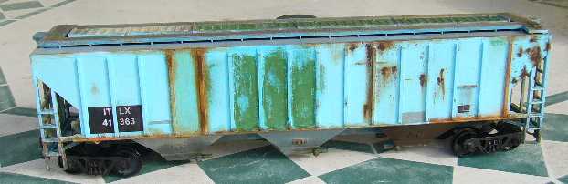

MessagePosté le: Dim 1 Nov - 16:38 (2009)    Sujet du message: travaux d'hiver Répondre en citant

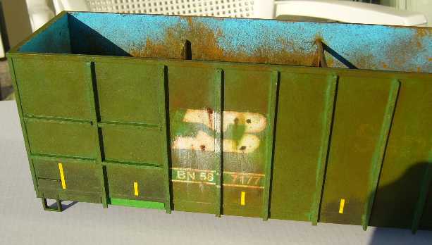

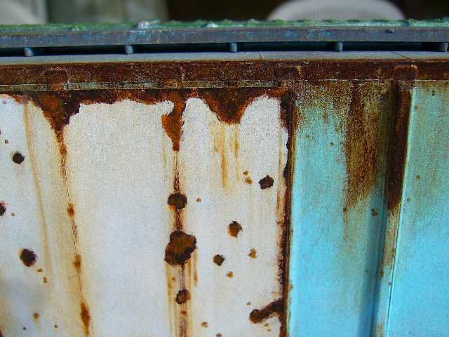

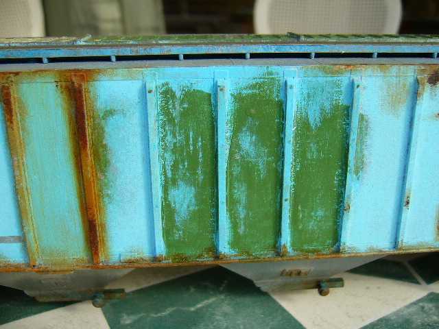

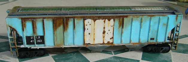

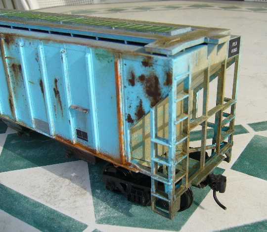

le travail de ce week end sur le hopper
en général chaque face a sa propre patine, cela me permet de changer d'apect sur le réseau quand j'en ai assez de voir une patine
face A (patine suivant modèle réel)
face B
reste les boggies

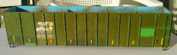

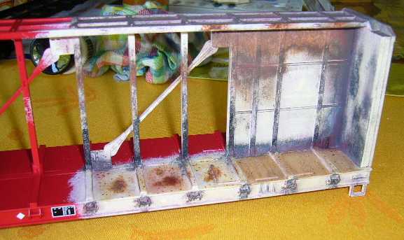

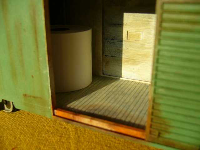

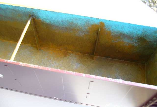

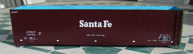

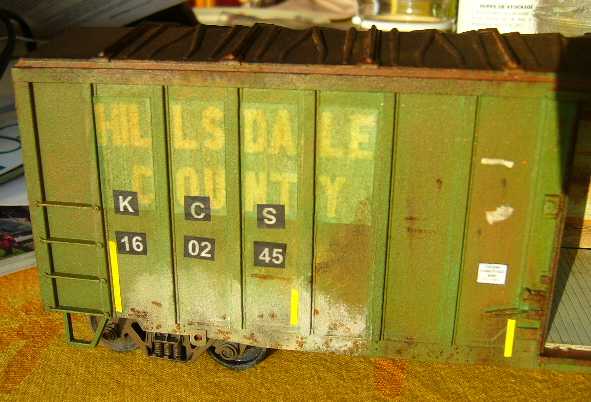

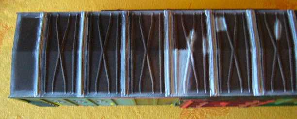

Pour ce week end c'est le wood chip
pas beaucoup de photo, il faut profiter des quelques rayons de soleil à l'occasion
première passe
deuxième passe, j'ai refait le marquage depuis
l'intérieur
reste à trouver de la sciure à l'échelle du O (un site de vente ?)

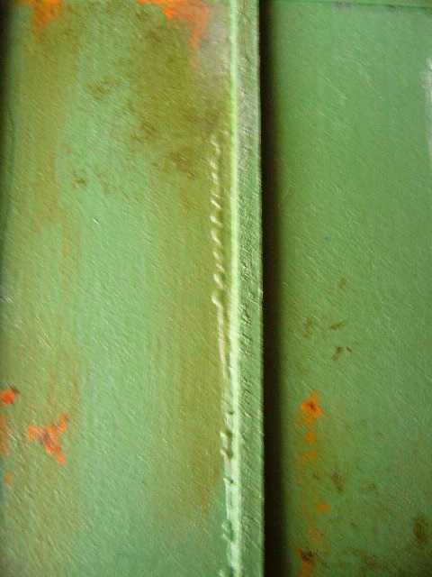

un premier essai de boursouflure sous la peinture
la prochaine étape sera boursouflure percée avec rouille et coulure !
