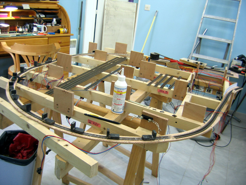

Pour completer mes dires a Julien ce Samedi. Mr. Green

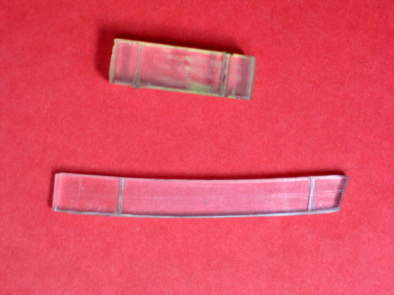

Une photo des gabarits que je me suis fais dans du plexi un pour réaliser les courbes de 500mm de rayon Okay
Bien sur il faut la mettre un peu en courbe avant Okay
Et l'autre pour faire l'espacement entre les deux voies a 30mm d'entraxe
Une photo du montage de la voie avec des poids le temps que cela seche ou sinon je mets des agraffes que j'enleves apres. Mr. Green

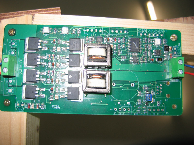

Ce que je n'ai pas precisé comme c'est du DCC la boucle est cablé avec un circuit de chez Tony's trains Okay PSX-AR http://www.tonystrains.com/
Et les voies ont toutes des fils d'alimentation meme un bout de 2cm est alimenter je ne fais jamais confiance aux soudures Mr. Green des eclisses
Et pourtant je crois savoir eviter les collages Embarassed

MessagePosté le: Mar 15 Sep - 10:14 (2009)    Sujet du message: Pose de voie & TCO Répondre en citant
J'ai vu un système équivalent commercialisé par Peco avec différents types d'écartement de voie et rayons de courbure.
MessagePosté le: Mar 15 Sep - 10:33 (2009)    Sujet du message: Pose de voie & TCO Répondre en citant
Il existe un système complet de pose de la voie en N chez MLR (réf. 479-5018) qui comporte des gabarits d'écartement de courbe et de pose du ballast à voir chez Walthers http://www.walthers.com/ Idea

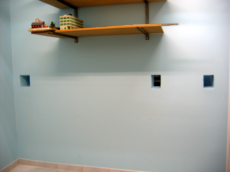

En attendant de recevoir ma voie et mes aiguilles, Rolling Eyes
J'ai percer les trous pour les passages des rails entre la nouvelle piece et l'ancien cellier. Mr. Green
Donc fini les travaux OUF Okay Maintenant je vais faire les batis comme la piece des revues Confused
Et apres construction des modules. Embarassed
