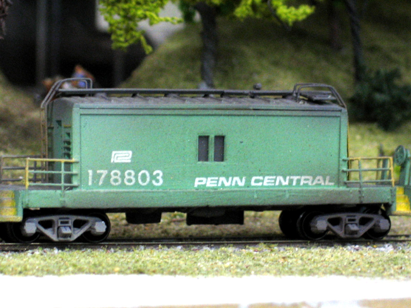

Arrow Un transfer caboose looks ressemble plus a un flat car avec une cabine dans le milieu. Ils sont utilisés pour le "transfer service" entres les yards pour les "short switching runs", Ils sont équipés de plateformes de chaque côtés, avec des "hand rail" pour la sécurité.
Beaucoup de compagnies ont eu ce genre d'engin dans leurs rosters SP, CEI, ERIE NYC, CNW, PC, CR, etc...
Pour beaucoup il s'agit de bricolages sur une base de flat car ou de box car comme la série NE9 du NYC, PC, CR.
Arrow Il existe pas mal de modèle surtout en laiton en N, HO, O
Arrow Mon Modèle en O
Mais je préfère une construction perso comme cet article dans MR http://www.trains.com/mrr/default.aspx?c=a&id=325
Pour mon transfer je suis parti d'une base d'un flat LIONEL sur le quel j'ai viré quasiment tout Exclamation Smile
une caisse de vieux caboose coupée et racourcie fera l'affaire pour mon "box shed" au milieu Okay
J'ai entièrement regainé mon flat de plasticarte, sur les flancs j'ai imité les rivets grâce à la riveuteseuse de NWSL les rambardes ont été soudées en maillechort 0,5
Le plancher a été conçu avec de la plaque Slater antidérapante. j'ai également rajouté mes fulcrums, lift bar, et volants de freins, air hoses.
Pour mon roof walk de la passerelle de chez Tichy en HO fera l'affaire un réservoir de fuel avec un bidon Tichy en O et quelques bouts de cornières provenant de chutes de 1,5mm
viennent compléter le détail de la plateforme Okay
Pour la soudure des échelles un gabarit à été fait sur un bout de CP 10, je dessine mon échelle puis je grave légèrement pour glisser mes barreaux, maintenus par du scotch électrique et je soude. les côtés sont en cornières 1,5mm laiton fraisé Okay
Arrow La finition
Mes photos sont pas terribles trop de soleil, on ne voit pas les détails j'essaierai d'en refaire Embarassed
disons que j'ai passé une base de jaune mat 154 et du 33 pour les rembardes et le chassis
on peut noter les bogies suspension à lames de chez Atlas (plus souples et plus adaptés aux cabooses bien que certains ont été équipés avec des ressorts Confused )
la déco : du transfer conçu sur Illustrator et imprimé chez Couleur & Com. à Paris.
