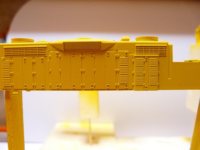

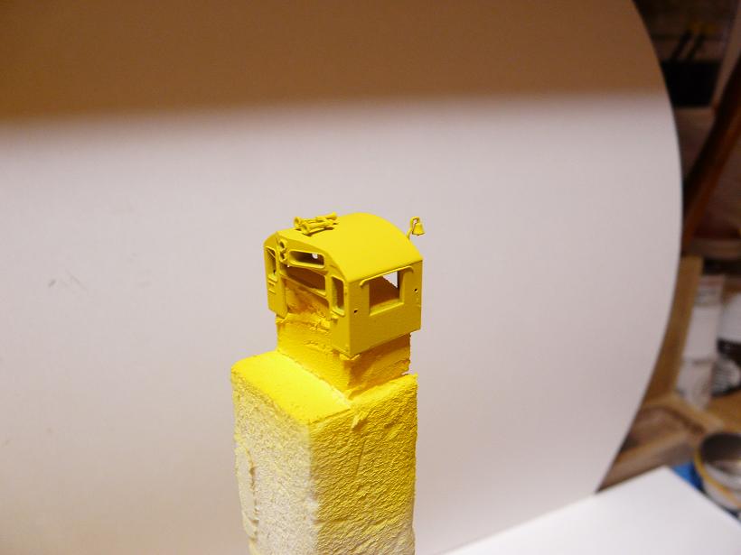

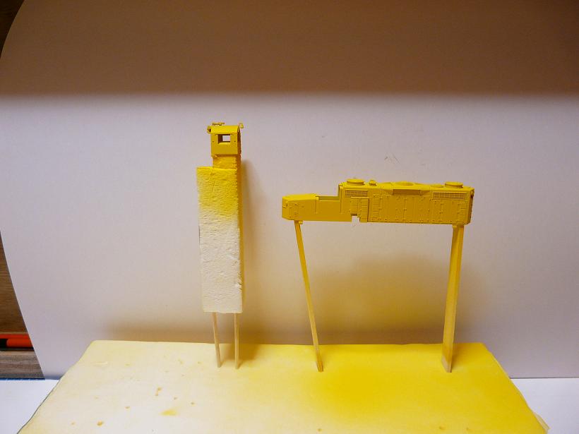

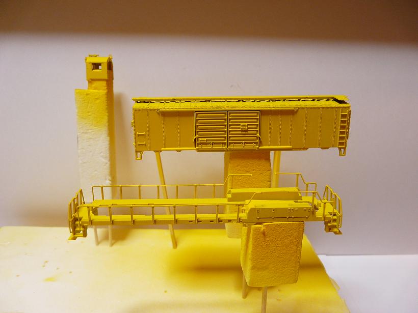

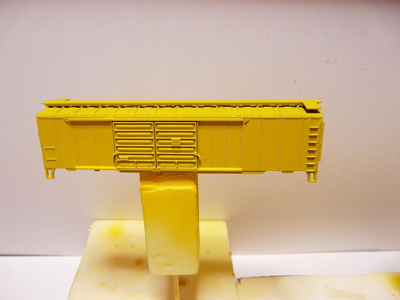

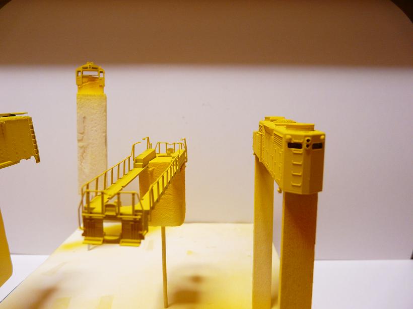

Bien, j'ai passé un coup d'aéro, et je ne suis pas très satisfait du résultat, ou plus précisément, lorsque j'ai pris les photos en mode macro, les défauts sont apparues comme par magie,
mais il faut dire que le mode macro est impitoyable Sad .
J'ai pourtant suivi vos conseils, mais je me suis vite rendu compte que le jaune, et bien on peut le dire, c'est une belle merde à étaler Evil or Very Mad .
Bon résumé de l'histoire: ce matin fermement décidé à en découdre, je me suis saisis de mon AZTEK, et j'ai préparé la tambouille, déjà lorsque j'ai ouvert le pot de jaune, çà ressemblait
plus à de la pâte qu'a de la peinture, j'ai donc bien mélangé le pot, et c'est devenu un peu plus liquide, j'ai préparé mon mélange, dilué de la façon suivante, 2 pipettes de jaune, et 3 pipettes d'eau,
j'ai essayé de dilué avec de l'alcool ISO, comme tu m'avais dis Alain, mais çà m'a détruit les pigments, ou alors j'aurai peut être dût filtré le mélange, donc j'en suis revenu à l'eau.
J'ai mis une buse de 0.5, et j'ai réglé la pression à 1 bar, et c'est partit, j 'ai utilisé 2 godets, et passé 4 passes légères, et voici les photos. (beurk Evil or Very Mad )
Et pour terminer, la pire de toute, alors que malgré le nez dessus, je n'avais pas vu les défauts Sad .
Je suis dégouté, mais je me dis que de loin, çà ne se voit pas trop, mais quand même.
Donnez moi votre avis, et soyez impitoyable, car pour ma part je trouve çà horrible.
MessagePosté le: Mer 12 Aoû - 13:33 (2009)    Sujet du message: Peinture perso. Répondre en citant
Eh bien je dis que c'est pas si mal que ça Okay ton box est bien laisse sécher pour ta caisse de GP idem tu laisses sécher et à la rigueur tu reviens avec un pinceau à poil dur pour enlever les "poussières"
que l'on voit un peu au niveau des portes ou avec une pince fine
Les rembardes tu aurais pu les passer en vert direct non Question Okay

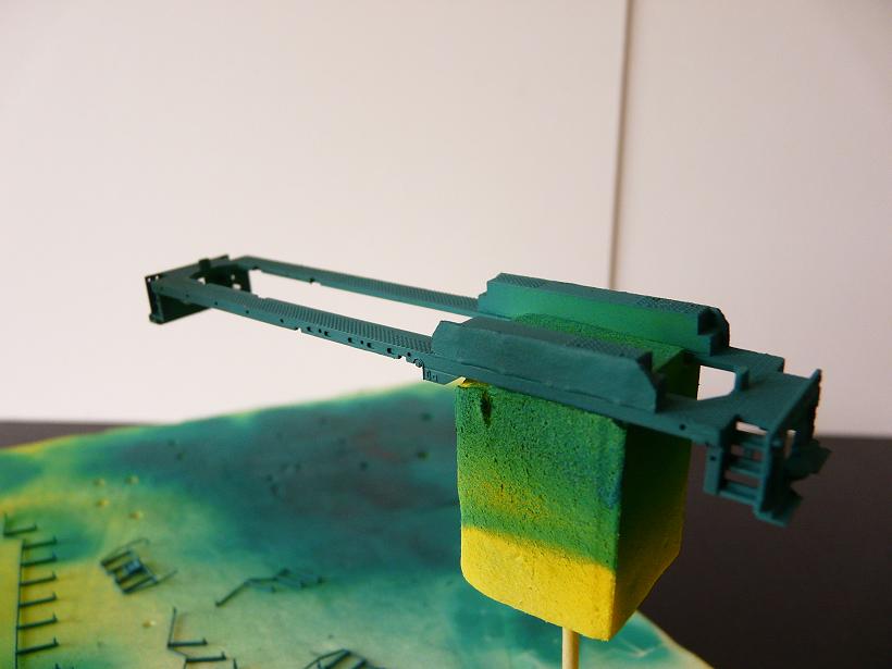

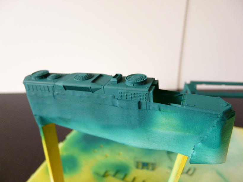

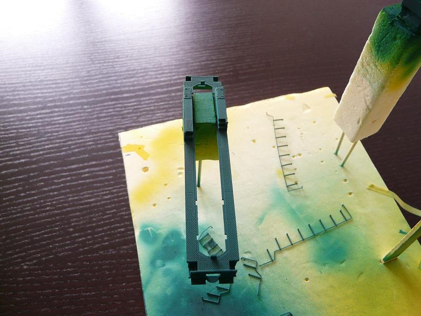

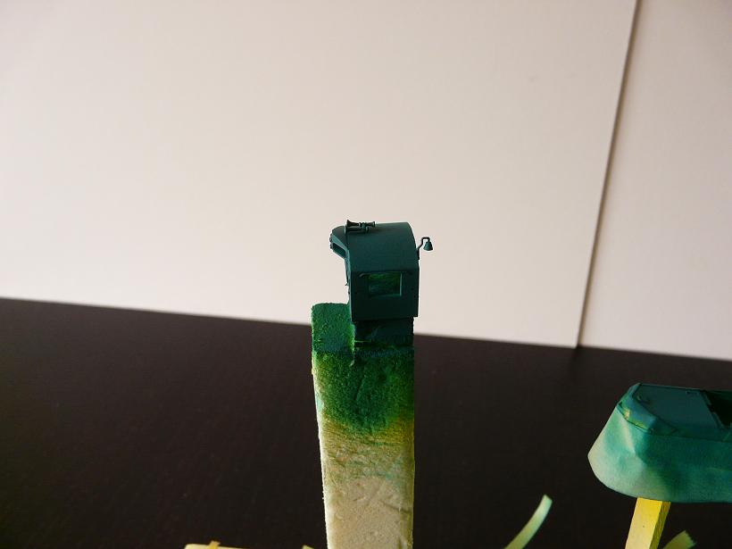

Quelques nouvelles de ma GP qui était en souffrance aux ateliers peinture. Embarassed Je me suis enfin décider à lui passer le vert, voici ce que çà donne.
Bon sincèrement, je suis moyennement satisfait du résultat, je pense qu'entre les différentes couches, je n'ai pas assez attendu, j'ai l'impression que la peinture s'est mal tendue, en plus son aspect
est plus mat que je ne l'imaginai, je pense que çà c'est dû à la barbouille, de toute façon, une fois les décalques posés, j'ai l'intention de passer un coup de vernis satiné sur l'ensemble de la caisse,
ce qui lui redonnera un petit peu de brillance, mais pas trop, car la machine n'est pas sensée être neuve. J attend vos avis sur la peinture. Neutral
MessagePosté le: Lun 5 Oct - 15:28 (2009)    Sujet du message: Peinture perso. Répondre en citant
Et bien cela n'a pas l'air si mal que cela. De toute façon ce n'est pas une déco des plus faciles.
Quant au résultat très mat c'est normal avec la Floquil ou la Humbrol.
Une finition satinée en N ? Bof ! Je pense que tu devrais plutôt fondre les décalques avec du Micro Set et du Solvaset et passer en final un "jus" de blanc comme le préconise Christophe pour "casser" l'aspect peinture neuve.
En tout les cas bravo le métier rentre
