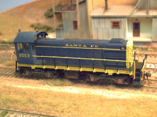

Tout à fait exact Chris la chaleur y est pour beaucoup. Le jaune est une couleur délicate, lorsque j'ai peint mon SW j'ai bien passé 5 couches !! très très légères pour éviter l'éffet de "floc". La bonne réussite dépend bien sur également d"une bonne peinture, personnellement je préfère une glycéro à une acrylique. Je pense que tu peux tenter d'utiliser la Humbrol, premièrement on la trouve à peu près partout, deuxièment elle est assez facile à passer à l'aéro. Même si ne trouve pas exactement la teinte requise tu peu avec une pipette réaliser des mélanges sans problème, pour le masquage j'utilise du vulgaire ruban à masquer de peintre. Dernière chose je te conseille vivement de passer une teinte de gris clair comme apprêt. Le gris permettra "d'accrocher" n'importe laquelle des teintes et surtout avec un jaune tu auras moins de mal à "couvrir". Et comme le conseille Chris faire des essais sur une vieille caisse de wagon est la garantie d'un résultat propre. Bon courage Okay
Le SW ci-dessous a été peint à la Floquil.

Superbe ton S4 ou S2 voir 3 en fait j'en sais rien mais il est bien réussi pour le jaune si tu n'a pas la bonne teinte c'est pas grave le jaune fait partie des couleur qui fade le plus vite

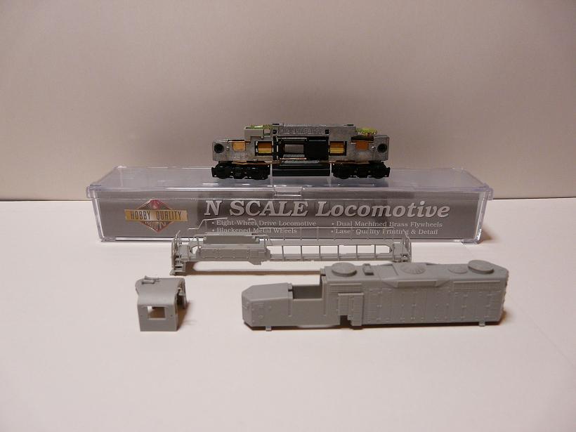

Donc, comme je le disais hier soir, la machine est démontée prête à passée en peinture.

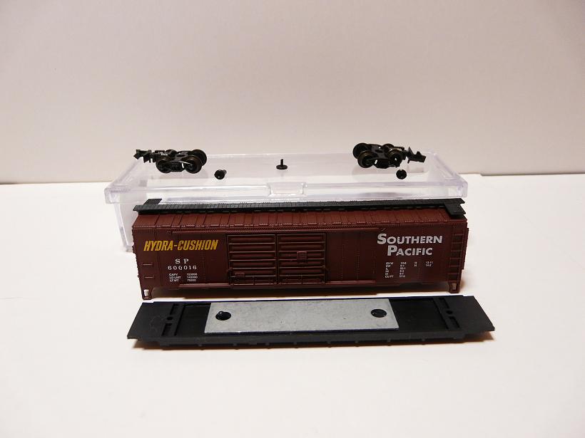

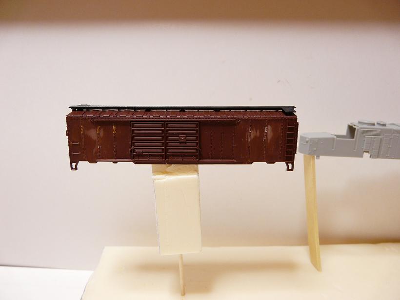

Je l'ai précisé aussi hier soir, je vais d'abord faire un essai sur un boxcar, voici la future victime.
Démontage, du Boxcar, sauf le roofwalk qui n'a pas voulu se détacher car il est coller, tant pis pour lui, il sera peint de la même couleur que la toiture.
Une petite question avant de commencer, dois je poncer les décalques ou juste passer un coup d'apprêt sur toute la caisse Question
MessagePosté le: Lun 10 Aoû - 10:46 (2009)    Sujet du message: Peinture perso. Répondre en citant
Si tu les laisses tu les verras en relief sous ta peinture Wink
MessagePosté le: Lun 10 Aoû - 12:22 (2009)    Sujet du message: Peinture perso. Répondre en citant
Oui Alain à raison car il s'agit de tampogravure donc il y a un léger relief
pour mon compte j'utilise un crayon fibre de verre que l'on trouve chez Micromark
afin d'enlever les marquages Okay

MessagePosté le: Lun 10 Aoû - 19:10 (2009)    Sujet du message: Peinture perso. Répondre en citant
ah ok, va falloir que je me procure un crayon fibre de verre, j'ai l'autre avec brin d'acier, mais pour les décalques j vais éviter de m'en servir, sinon grosses rayures en perspective,
je me suis servis de papier de verre grain 500, à l'eau, photos demain.

MessagePosté le: Mar 11 Aoû - 09:44 (2009)    Sujet du message: Peinture perso. Répondre en citant

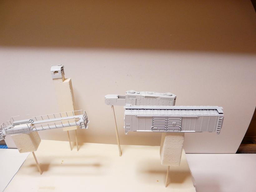

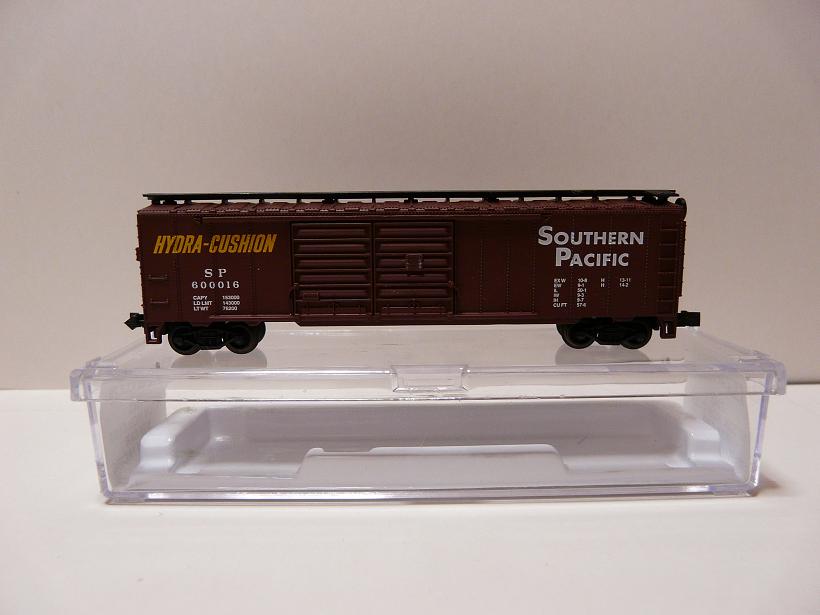

Bon comme promis, les photos.
Sur celle ci, j'ai enlever (tant bien que mal) les marquages.
Ensuite, j'ai passé le tout à l'apprêt.
Demain, si j'en ai le temps, je passerai une première couche de jaune.
