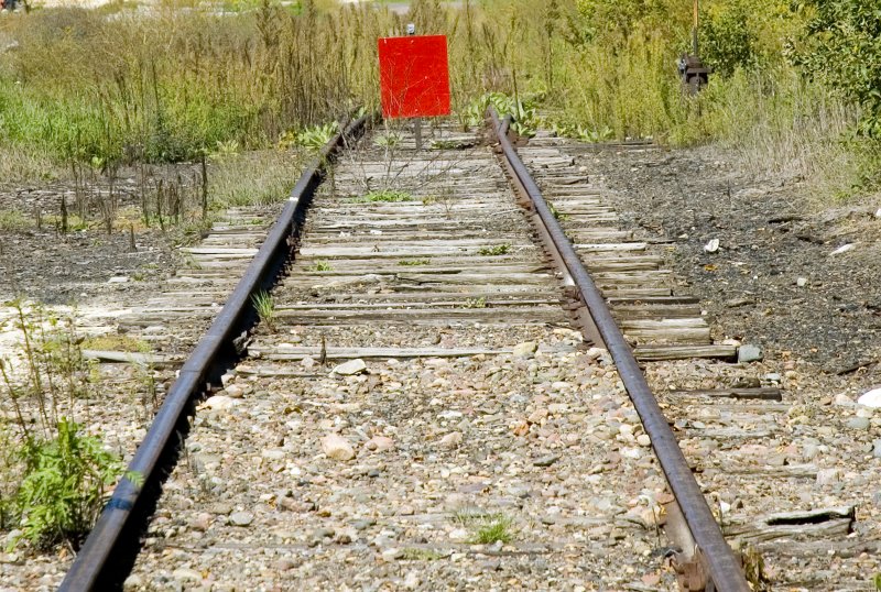

Et que trouve t'on sur ce genre de voie... des épaves Crying or Very sad
photo prise près de Cass et de son dépot en Oct 2008
La vie semble avoir abandonnée ces malheureuses machines et wagons,
la végétation reprend ses droits.

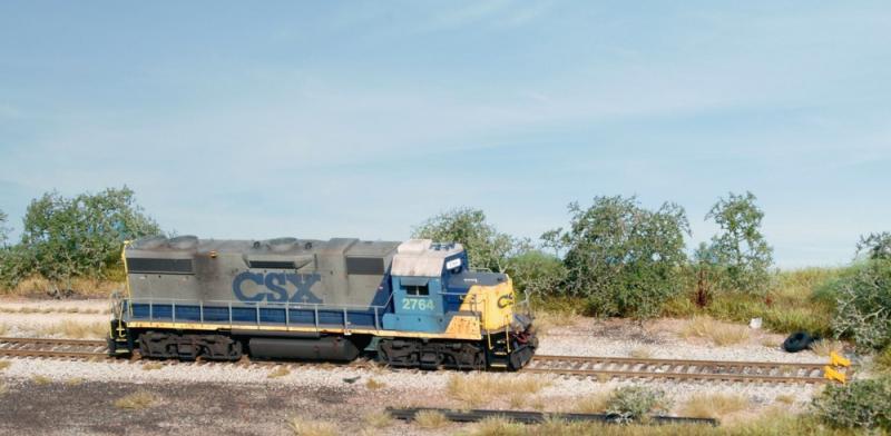

La deuxième photo montrant cette machine du CSX c'est ton oeuvre Alain ou quoi? on dirait ta touche, mais le CSX et toi Rolling Eyes car tu es plutôt SF
MessagePosté le: Jeu 29 Jan - 00:43 (2009)    Sujet du message: Ends of the line Répondre en citant
plus facile a faire encore "EBT"
il n'y a pas plus simple
MessagePosté le: Jeu 29 Jan - 00:51 (2009)    Sujet du message: Ends of the line Répondre en citant
Ah oui je me souviens sur le petpet avec les secousses d'où le flouté de la photo
impossible de faire mieux Okay

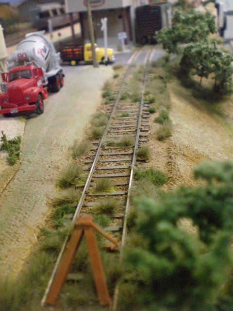

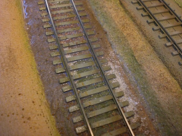

Voici par contre une "end of the line" sur mon réseau.
Salut Gégé, ravi de te voir ici, comment vas-tu Question
MessagePosté le: Jeu 29 Jan - 11:24 (2009)    Sujet du message: Ends of the line Répondre en citant
Eh bien je vois que tu n'as rien à lui envier, magnifique cette voie, peux tu nous en dire un peu plus sur les herbes (type, marque, méthode de fixation?)
Merci d'avance Okay

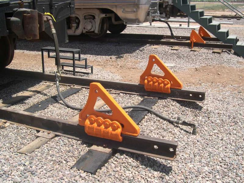

Salut Alain tout va bien
dans le monde des trains US meme a l'echelle N plein de nouveauté...trop meme.

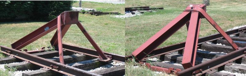

Il y a ça mais ca n'arrete pas grand chose. Peut etre Chris
Evil or Very Mad
Very Happy ou si on ne l'entretient pas voila ce qui arrive
c'est tout a plus

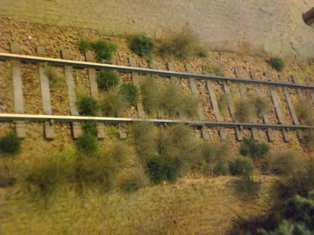

La voie provient de chez Central Valley. Il en existe deux types "main line" et "branch line" (c'est cette dernière que l'on voit ici, avec le travelage plus espacée et des traverses plus courtes).
En fait cette voie consiste en de la bande de plastique représentant le travelage, l'amateur se chargeant de "l'armer" à sa guise.
Ici j'ai posé un rail en code 55 spiker toutes les 5/6 traverses. Le travelage possède en fait une reproduction des plaques et des points d'attaches en relief se qui permet de "guider" le rail ce qui facilite sa pose et son maintient.
La voie est ensuite peinte à l'aide de deux "jus" successifs. Le premier rail brown + roof brown, le second blanc grisâtre passé légèrement (les vieilles traverses prennent avec le temps une teinte gris blanchâtre).
Le ballast est constitué de cailloux Woodland "N" et d'un mélange de terre glaise séchée et de divers sables. En final je "persille" le tout de "poils" Mininatur de chez Silhouette, un matériaux vraiment extraordinaire et d'une pose d'une facilité telle que même ceux qui débutent m'en dirons des nouvelles.
Mon « branchline » représentant une petite localité comportant des embranchements alimentant différentes petites industries, il m'a semblé nécessaire d'y traiter la voie dans un certain état d'abandon. Je voulais que la végétation pousse entre les rails et que le ballast (ou plutôt ce qu'il en reste) soit un mélange de terre, de sable, de gravier le tout additionné de débris divers tels que l'on peut en voir sur les voies de débords.
J'ai pensé que certains d'entre-vous seraient peut être intéressé par ma méthode, qui d'ailleurs n'a rien de particulièrement nouveau, mais qui rappelle les bases de la pose du ballast.

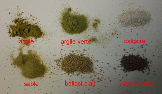

J'utilise pour la circonstance 6 produits de base. Certains ont été préalablement broyés dans un vieux moulin à café.
argile prélévée dans le jardin, broyée, tamisée,
argile verte (utilisée pour les masques de nettoyage de peaux, demander à Madame),
marne ou calcaire, broyé et tamisé,
sable très fin tamisé
ballast N (ici Woodland Scenic). Je trouve les ballasts HO souvent trop gros.

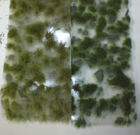

En complément herbes Silflor de chez Silouhette, qualité court (N) et moyen (HO), petits débris de bois, papier Kraft déchiqueté, éclisses, petites pièces diverses.

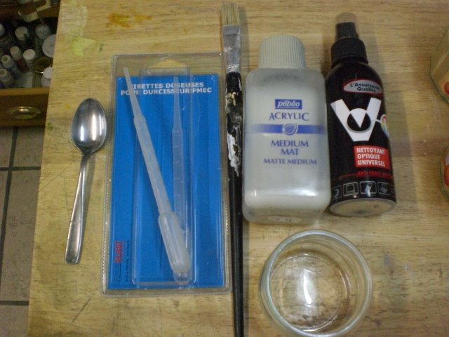

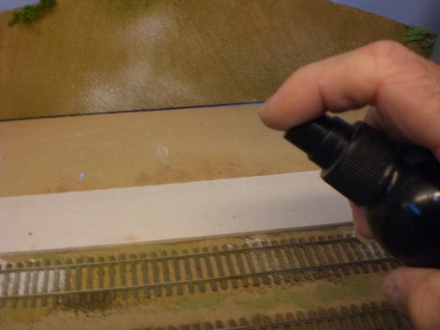

Produits nécessaires :
pinceau plat,
vieux pulvérisateur (ici un modèle pour le nettoyage des lunettes) l'important étant dans le fait que son jet le plus fin possible de façon à obtenir un brouillard d'eau, et d'éviter ainsi la formation de grosses gouttes risquant de faire « rouler » le ballast.

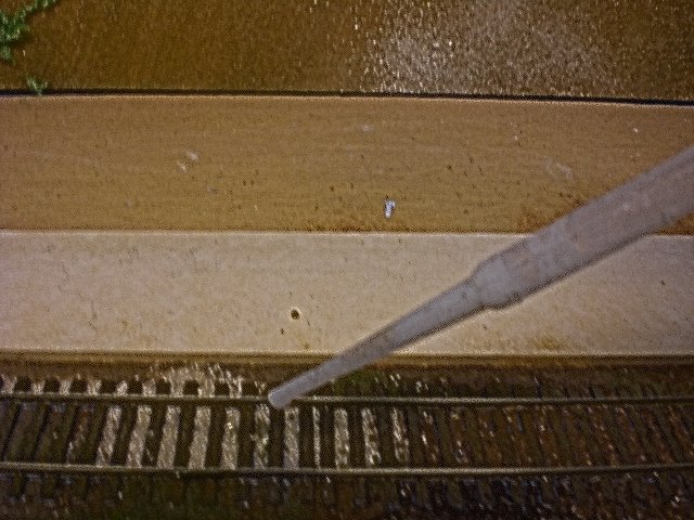

Pipette achetée dans un magasin de bricolage et servant à doser les durcisseurs dans l'utilisation des résines,

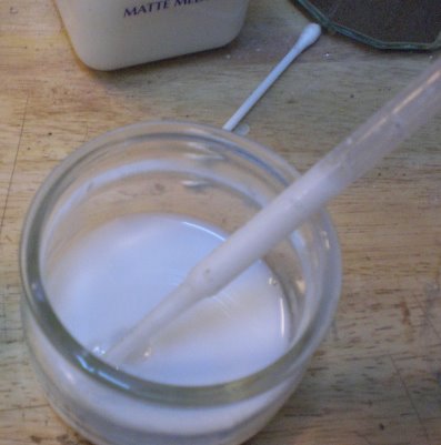

colle, en l'occurence du Mat Medium (ce produit à la faculté de coller tout en restant souple au contraire de la colle à bois). Prendre la précaution avant de l'utiliser de bien le mélanger et surtout, ensuite de la laisser reposer pendant plusieurs jours. En final n'utiliser que la partie "liquide" et laisser le dépôt au fond, sinon gare au traces blanches ! Noter qu'il existe des colles spécifiques ayant ces facultés, comme la colle Anita, mais je n'ai pas encore eu la possiblité de la tester.

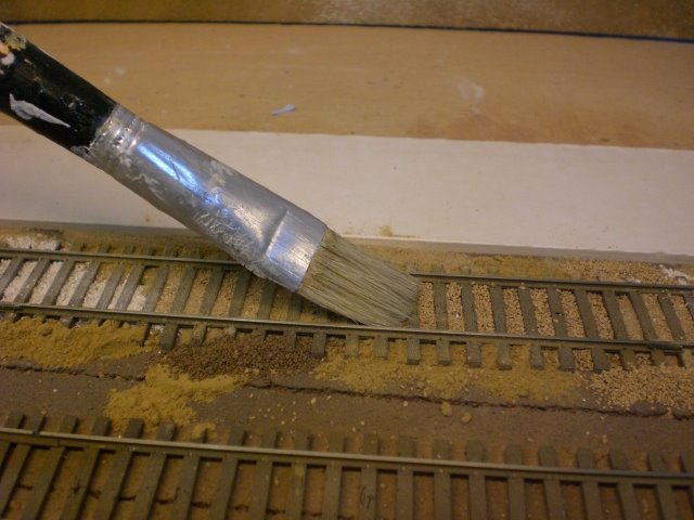

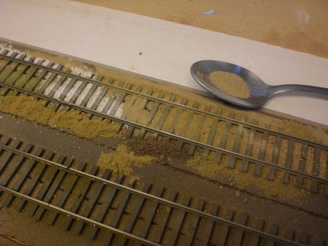

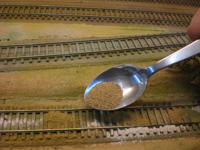

1- poser le ballast et l'ensemble des différents graviers à l'aide d'une petite cuillère,
2 - avec le pinceau plat disposer le ballast entre les traverses en ayant soin de ne pas en laisser sur les traverses,
3  - compléter les manques,
4 – pulvériser l'eau additionnée de 2 ou 3 gouttes de liquide vaisselle (ceci pour donner du « filant » à l'eau de façon qu'elle se répartisse absolument partout.
5 – biberonner un mélange 1 part de Mat Medium + 3 ou 4 parts d'eau.
Après séchage de 24 heures vous pourrez ajouter l'herbe et les débris. Le séchage complet interviendra après 2 ou 3 jours selon la température ambiante (sur mes dernières photos la voie est encore humide).
Quelques photos de la réalisation du ballast d'une telle voie :
