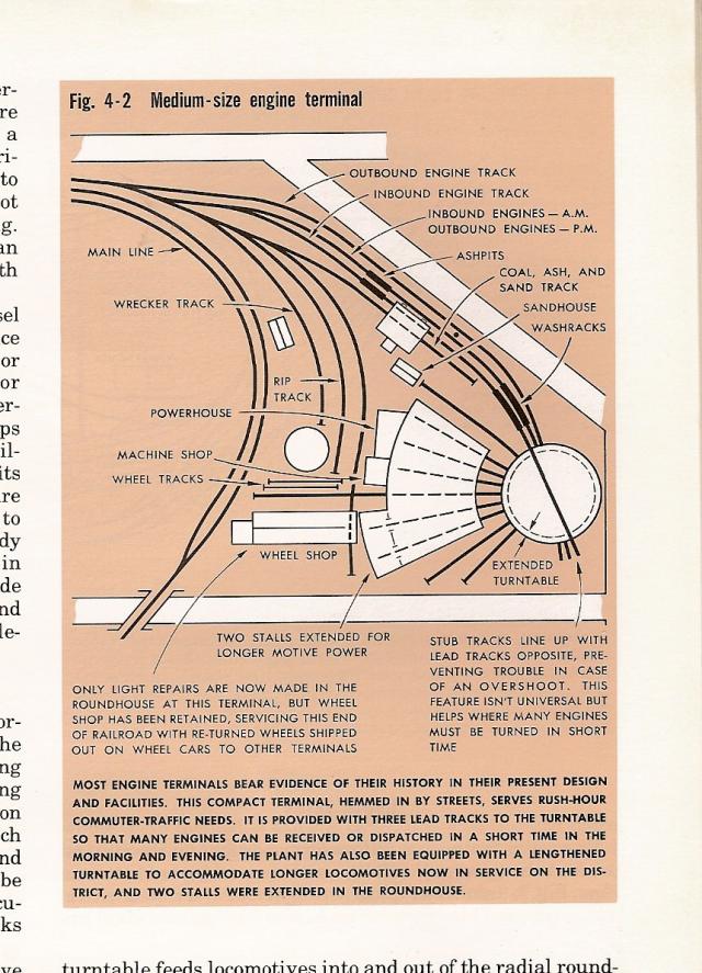

Voici un extrait de "Track planning for realistic operations" dans lequel on trouve ce petit plan représentant une disposition type d'engine terminal de petite dimension. J'espère qu'il t'aidera dans ton projet. Okay

Merci pour cette rapide réponse. La place disponible est succincte, c'est donc plus une évocation qu'une représentation que je souhaite réaliser. Par contre j'aimerai faire apparaitre les fonctions essentielles de ce type d'établissement plutôt que de faire un garage à locomotives. Ton plan, pour cela, est très intéressant.
Encore merci
