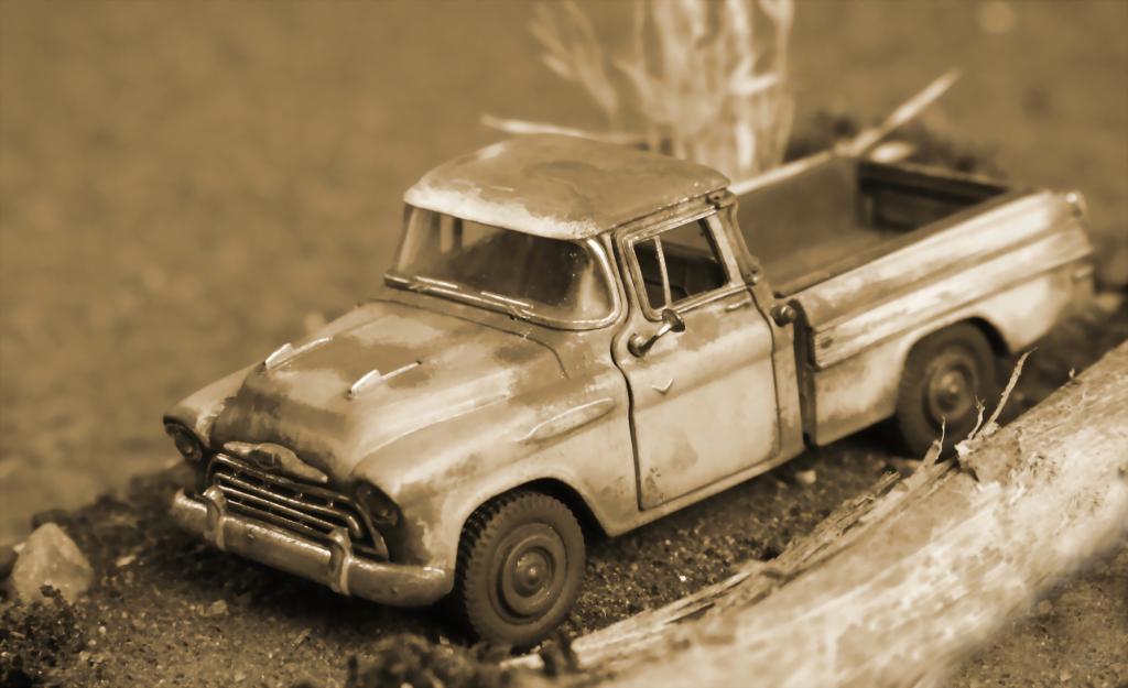

MessagePosté le: Sam 25 Juil - 00:15 (2009)    Sujet du message: Devoir de vacances.. Répondre en citant
On voit mieux le travail de la rouille sur les photos couleurs Okay
Mais pour celle en Sépia, Mr. Green il aurait fallu la voir neuve quoique KODAK avait deja sorti la pellicule couleur

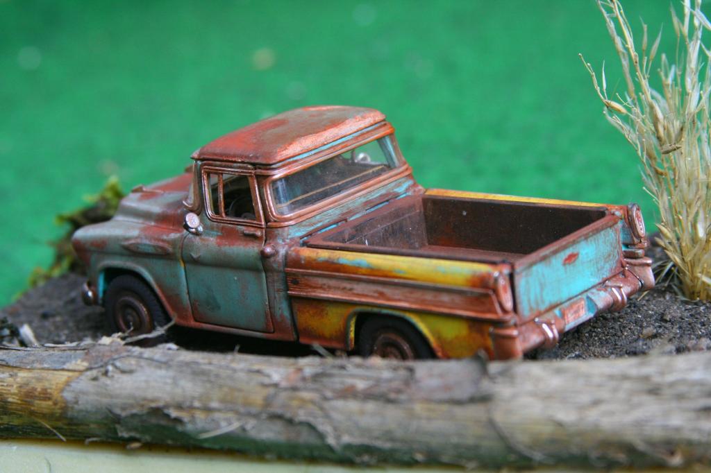

MessagePosté le: Dim 26 Juil - 17:56 (2009)    Sujet du message: Devoir de vacances.. Répondre en citant
Le pick up chevrolet jaune...hum mian mian j'adore, en plus on a presque l'impression que l'arbre a poussé la portiére en grandissant..
Et l'Impala..j'adore. C'est la prochaine que je "rust"...je viens de récuperer une vitesse.
Et le prochain pick up aura une raison sociale dessus..
Au passage si qqun a dire américaine au 1/43 -1/50 qui trainent , même en épave..je suis interressé..Des machines aussi d'ailleurs.. Mr. Green Mr. Green

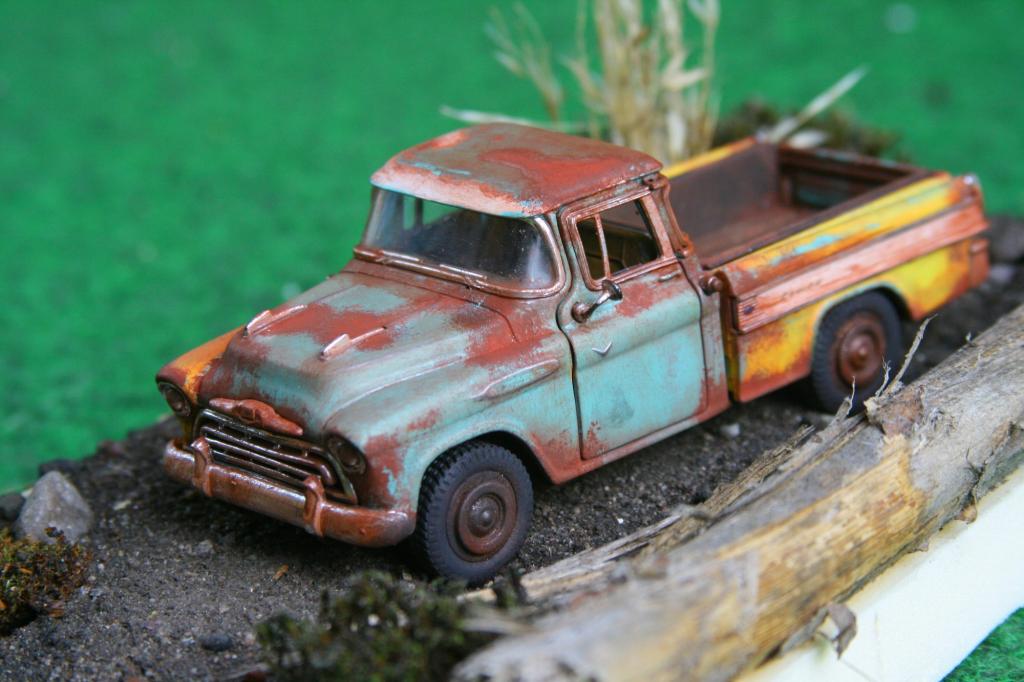

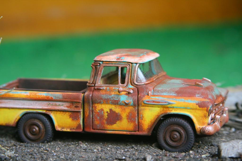

Bon j'explique :
Le pick up est au 1/32 et viens de chez aldi ou lidl je ne sais plus.
1/ démontage, degraissage au cif à recurrer.
2/ajout de zone de couleur (ici jaune) au pinceau. Jaune humbrol brillant bien épais. On laisse secher.
3/on use avec un scotch brite vert et un peu de cif : la peinture s'en va par endroit et devient mat.
4/on passe un peu de peinture à l'huile au pinceau en tirant bien, et on laisse secher 24 heures. Le but est de faire des zones et de brunir l'ensemble (et essuyer les reliefs pour les faire ressortir).
5/on prepare le fond des taches de rouille avec de la peinture rouille
6/on repasse sur le taches un peu de noire (peinceau presque sec)
7/on prepare un mélange de terres à décors dans un peu de vernis mat, et l'on tapote sur les taches de rouilles, cela donne du volume. Un rajoutant d'autres pigments dans le mélange on fait des nuances dans les taches.
8/un peu de vernis mat teinté au terre à décors pour finir les détails (les chromes..)
9/peinture à l'huile "sale' sur les roues, et terre à décors noir sur les pneux.
10/ le "diorama" : polystyrene avec de la colle blanche, sur lequel on saupoudre de la terre (prise dans la cour en bas de chez moi..) On ajoute un ou 2 morceaux de bois glanés dans les ...bois, et un peu de mousses (toujours d'en bas de chez moi).. ET hop et plus c'est naturel!!! garanti sans flocage en plastique de chez xxx ... Pour une fois que je fais un truc écolo...
Et pour info toutes les terres à décors n'en sont pas , mais sont des colorants (c'est pareil mais moins cher, et ça m'évite de filer mon blé à xxx.). Ceux qui n'en veulent peuvent me contacter.. Mr. Green
