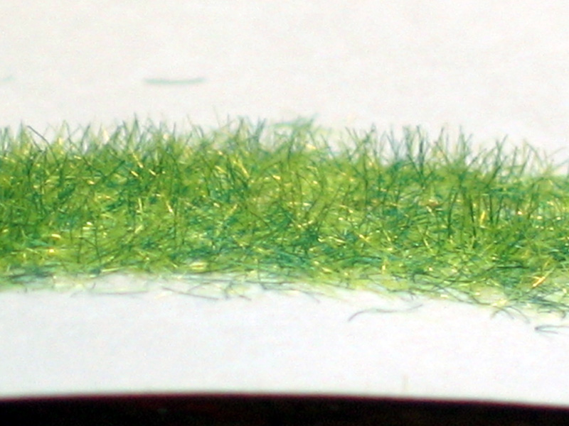

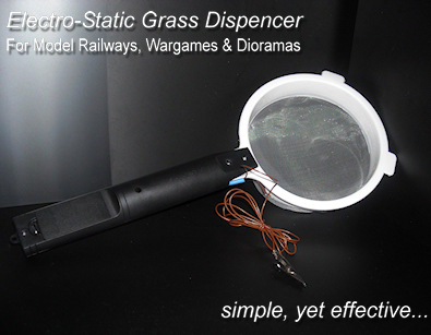

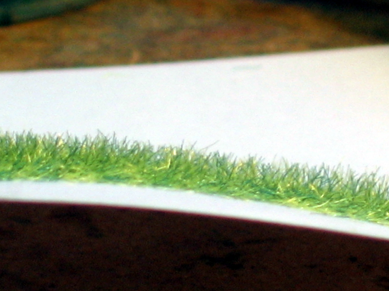

J'ai récemment construit un grass master avec mes dix petits doigts, pour même pas 10€ sur ce modèle
http://0n30.ch/grass.pdf
C'est à la portée de tous, si j'y suis arrivé Okay
Pour faire de l'herbe rase j'ai trouvé un fournisseur pas cher du tout, surtout que le port est offert, dans la gamme GaleForce nine
Le lien ne propose plus l'appareil, voici une photo. Le système m'a finalement l'air plus simple d'utilisation avec la passoire !

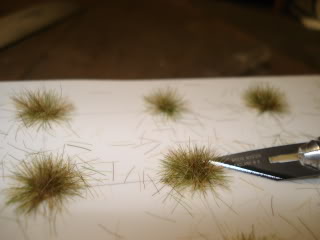

Un ingénieux modéliste belge a quant à lui inventé le "Touffemaster", qui comme son nom l'indique est conçu pour fabriquer des touffes. Excellent !
Le lien vers le forum TMM pour toutes les infos à ce sujet

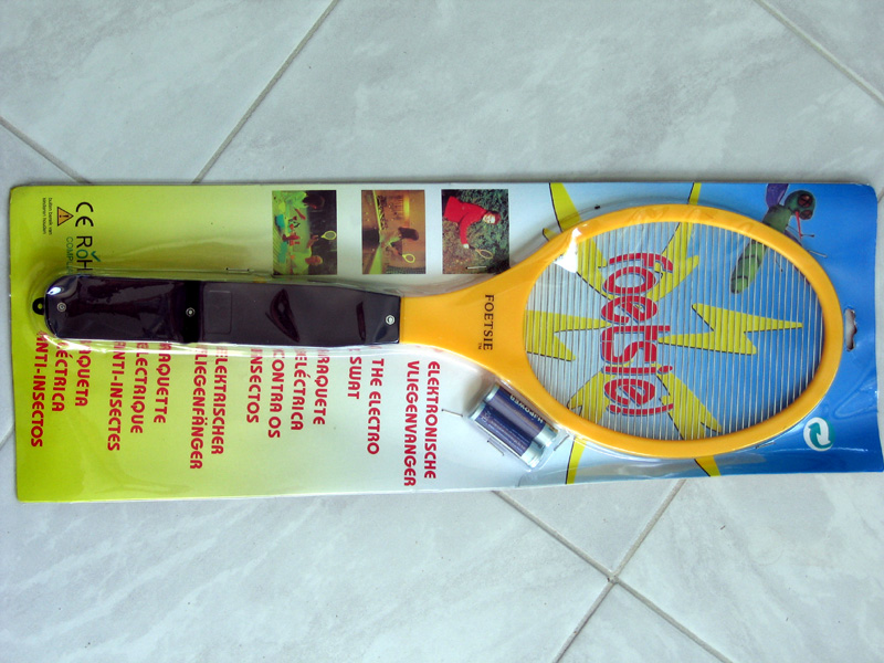

Je ne sais pas comment marche le Grass Master, Embarassed mais j'avais ce produit acheté 6€90 a Carrefour Mr. Green
Je trouve ca tres efficace seulement alimenter en 3 Volts, Rolling Eyes mais ca chatouille qué meme Crying or Very sad
On doit pouvoir le survolter pour encore plus d'efficacité. Okay

J'ai utilisé la même raquette pour le mien, en suivant le montage se trouvant sur le PDF du premier message, ça fonctionne au poil (statique). Il faut bien supprimer la résistance afin d'avoir plus d'efficacité !
Au lieu de faire un contenant, je pense que c'est encore plus pratique de fixer directement la passoire au bout, comme ceux en vente sur Ebay.

Je viens de regarder ce montage j'ai supprimer les deux résistance (l'une a été remplacé par un fil comme prévu) comme sur le montage, souder un fil sur la passoire un fil sur un crocodile bref jusque la tout va bien je test et il ne se passe rien.
Une fois ouvert le circuit ressemble mais n'est pas identique (présence de 2 diodes au lieu de 1 seule)
la led est à gauche su transfo.
