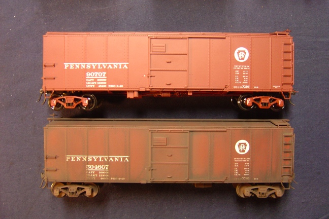

O SCALE X29 BOXCARS PRR
Un sujet sur des Box cars X29 PRR de chez Atlas en O sur lesquels j'ai du installer des attelages kadee ainsi que le "weathering" (la patine)
La reproduction d'Atlas est assez fidèle à l'original il existe au moins 12 versions pour le PRR avec différents marquages (Merchandise service , Buy war bonds, Mow , REA etc...)
plus avec deux type de "doors" : corrugated et panel et en "plain end ou corrugated end, autant dire qu'Atlas n'a pas chaumé c'est le moins qu'on puisse dire
En voici deux modèles...

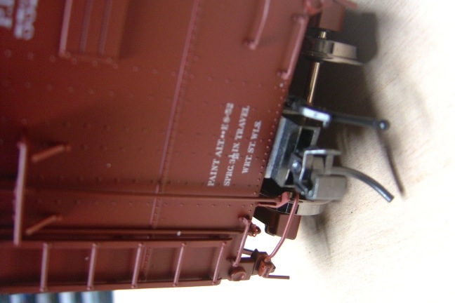

Du à des problèmes de fonctionnement (problèmes de compatibilité entre ATLAS & KADEE) et à la standardisation de notre matériel,
j'ai du changer les boîtiers ainsi que les attelages, l'opération peut sembler simple, mais est toutesfois ardue du fait des différences entre les barres de dételages (lift bar), et autres détails qui entourent le boîtier car celui ci, est franchement énorme. Il faut se munir d'une pince coupante type Xuron et sectionner les bloqueurs maintenant le couvercle du boîtier, retirer celui ci, sortir l'attelage, dévisser les deux vis qui fixent le boîtier au chassis (contrairement à Kadee, Atlas propose ses fixations à l'intérieur Rolling Eyes )
Une fois cette opération terminée j'ai choisis de mettre des 805 de chez Kadee (Boîtier et attelages métal / 804 Arrow plastique)
Il faut effectuer un calage avec un morceau de carte plastique de 1,5 mm d'épaisseur muni de deux avant-trous que je colle à la cyano sur son emplacement, qui a été préalablement limé (d'où l'intérêt d'enlever tout ce qui entoure cette zone, afin de ne pas bousiller les détails Air hose etc...)
Une fois ceci fabriqué il ne reste plus qu'à fixer votre attelage à l'aide de petite vis, et refixer les détails et le bogie.

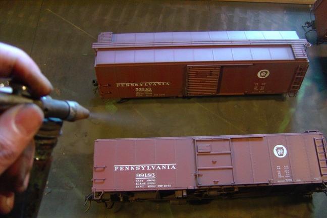

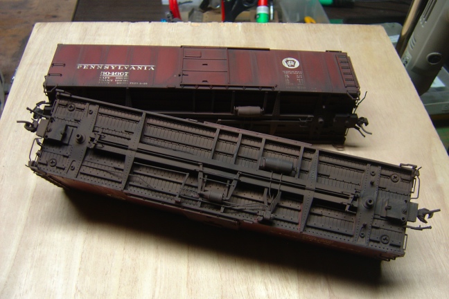

Arrow Le "weathering" la patine
En fait pour vieillir mes box je démonte les bogies, et j'arrose copieusement le dessous du wagon, avec un mélange d'un brun mat Revell et d'un noir mat humbrol,
(eh oui je suis encore de la vieille école!), diluée au trichlo mais on peut utiliser de l'acétone qui donne un aspect mat de chez mat
j'utilise un aéro double action (débit d'air indépendant du débit peinture donc plus de souplesse)
La dilution de ma peinture est normale: cad que je couvre, du fait c'est le dessous du wagons qui s'encrasse le plus
je travaille mes teintes, une base brun foncée puis un peu plus de noir coupé avec du brun, dans les recoins et axes du système de freinage, par exemple.
Pour les flancs ma dilution ce fera plus importante ici je dépose un voile tout en accentuant sur les lignes de rivets, angles, portes, et bas de caisse
Le but est de casser l'aspect plastique du matériel

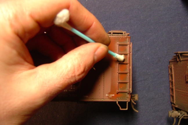

Muni d'un chiffon légèrement imbibé de White spirit avec un mouvement de haut en bas, j'atténue mes effets d'aéro, de manière à ce que la "crasse" déposée par voile
se glisse dans toute les aspérités et recoins.
A l'aide d'un coton tige ou d'un pinceau brosse plate j'atténue les effets sous les grabs et échelles.
Il faut surtout bien dosé le taux de white spirit, lors de cette opération, si non cela provoquera des marques et des traces de coulures, vraiment indésirables une fois sec,
néanmoins ci cela devait se produire munissez vous d'un chiffon doux légèrement imbibé pour les faire disparaître.
je reviens également dessus avec de légers coups d'aéro au niveau du bas de caisse et un voile sur le toit jusqu'à obtention d'un résultat satisfaisant
on peut également varier le weathering un peu plus un peu moins afin de créer un contraste dans les convois

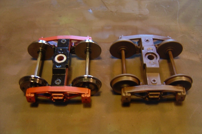

Arrow Les bogies
pour les bogies c'est comme le dessous du wagon j'arrose copieusement le tout, normalement il est préférable de démonter les essieux, mais ici ce n'est pas du HO car Atlas nous a pondu un truc Rolling Eyes
En fait il faut dévisser la partie centrale des flancs, et là tout se barre même les ressorts, en plus j'ai 18 bogies à peindre & vieillir Confused
donc j'ai passé ma couche Revell mat 84 mix mat 33 Humbrol direct dessus !

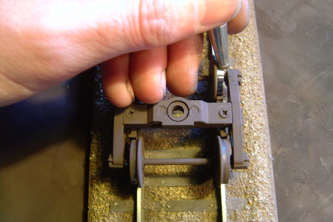

pour pouvoir enlever la peinture sur la section roulement, je me munis d'un style fibre de verre, et en faisant rouler le bogie sur une voie, j'enlève le résidu de peinture, cela prend 5 secondes par roue !
Je reviens sur les bogies avec un peu de oily black de chez Poly Scale sur les suspensions et les boîtes d'essieux
Quelques coups d'aéro pour atténuer le tout en voiles légers
On peut également appliquer de la terre à décors et un peu de Dry Brushing (Brossage à sec) pour relever le tout

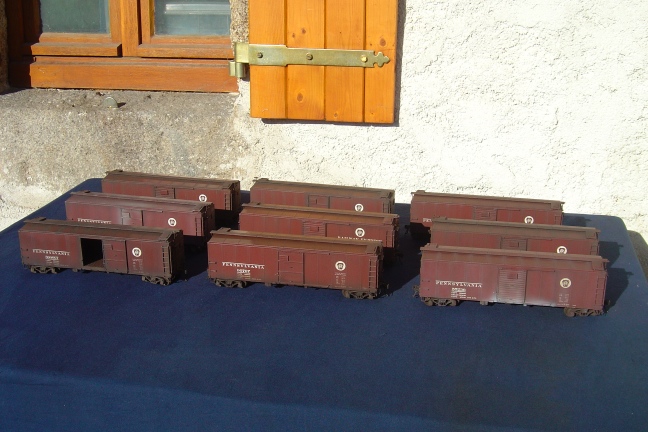

La petite flottille au père Hugo
Pour la finition je repasse quelque voiles léger dans un premier temps :
- un blanc un peu sale et plus accentué vers le bas de portes pour imiter un box qui a été assigné au transport de sac de ciment ou de plâtre.
- Un noir cassé avec mon brun toujours en voile pour accentuer un peu de contraste
Vient l'opération du "dry brushing" qui se traduit par brossage à sec, en fait je garde toujours un vieux pot de humbrol blanc mat un peu sec, j'utilise un pinceau brosse plate
et par petites touches sur les reliefs : rivets, grabs, angles, poignées, volant ; le but et de créer un contraste afin de faire ressortir les détails.
Cette technique nous vient du militaire qui est très appréciée par nos collègues sur les blindés.
Me reste plus qu'à appliquer quelques éraflures ou "pet de rouille" ainsi que les signes d'Alain
