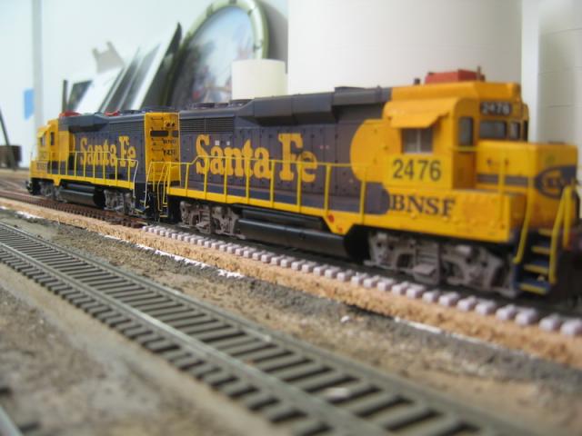

Le GP 30 ouaip mais en BNSF patché avec son little Brother ...
Des machines qui me plaisent bien et qui roulent à merveille, elles ont le son et dans les 30 il y a 2 HP de 28mm dos à dos ça dépote!
