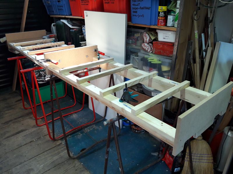

Je commençais a m'ennuyer "Sic" et comme j'ai récupéré de la voie et des Aiguilles et qu'il me reste pas mal de bâtiments (+ don A JOIGNEAU) et autres Shocked
Je me lance dans la construction de 2 modules de 1,20m par 0,50m avec des bâtiments restant du FHHT et des DPM (don de Marcel) Okay
Le plan de voies n'est pas arrêter suivant les bâtiments a venir…. Mr. Green

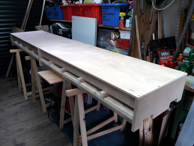

MessagePosté le: Dim 9 Sep - 10:41 (2018)    Sujet du message: Module N Répondre en citant

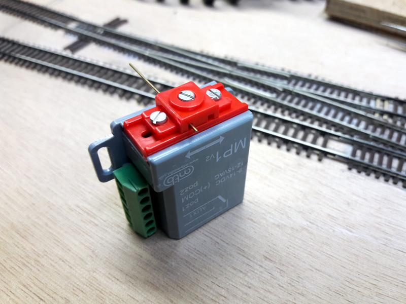

Les plateaux sont prêt, j'attends avant de poser les supports, l'emplacement des aiguilles et la livraison
des moteurs lents MTB 290-MP1 commander chez Micro-Modele.

MessagePosté le: Ven 14 Sep - 19:26 (2018)    Sujet du message: Module N Répondre en citant
Ca prend forme tranquillement. Okay Okay

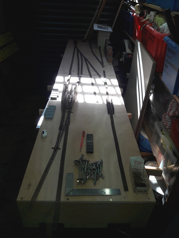

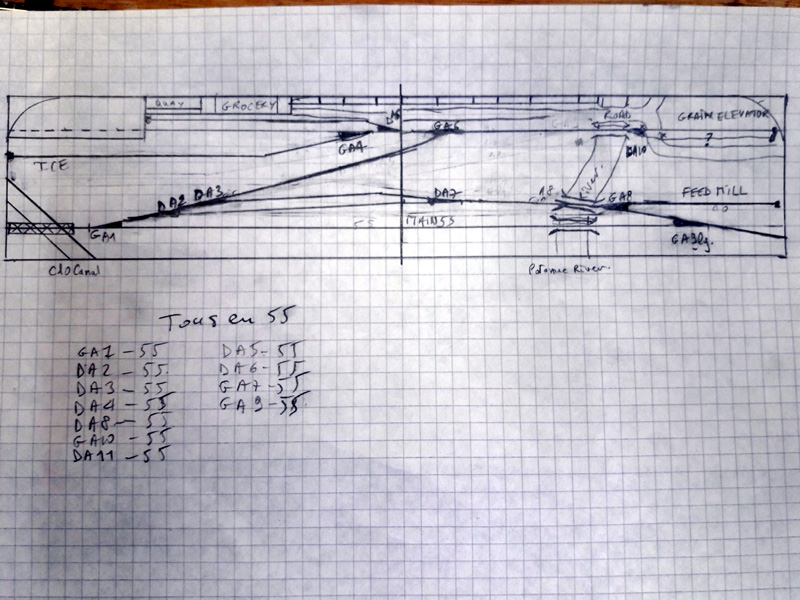

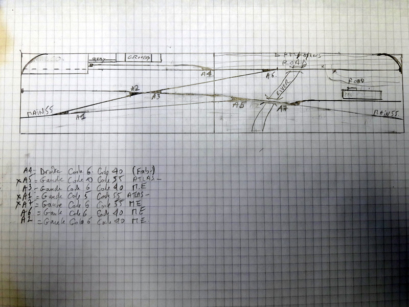

MessagePosté le: Jeu 27 Sep - 18:47 (2018)    Sujet du message: Module N Répondre en citant
Un aperçu de la position des voies et aiguilles, des ponts, manque une aiguille en haut a droite et 60cm de voie.
Peut-être un pont levant comme Chris sur le C&O Canal a gauche. (non fonctionnel)

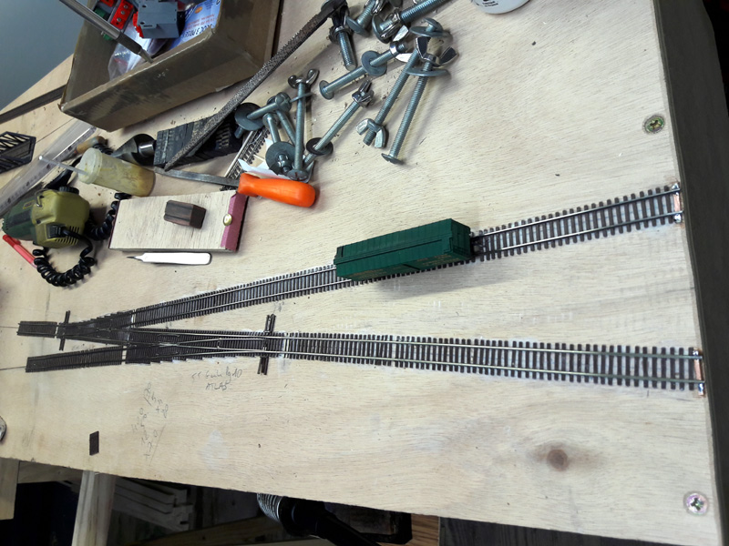

J'ai tout passer en code 55 Atlas et ME j'ai fais l'aiguille a l'ancienne sur un gabarit papier code 6 de chez FastTrack. (pas l'habitude du code 55 il y a plus a limer Wink )
Messages: 2 906
MessagePosté le: Jeu 27 Sep - 19:38 (2018)    Sujet du message: Module N Répondre en citant
Il y a des modifs par rapport au plan, non, des ponts et de la voie, c'est sympa aussi. Okay Okay

MessagePosté le: Jeu 27 Sep - 20:47 (2018)    Sujet du message: Module N Répondre en citant
En attendant ca commence a monter, aimants inclus….
Le plan pas encore arreté….et un des moteurs lents.
