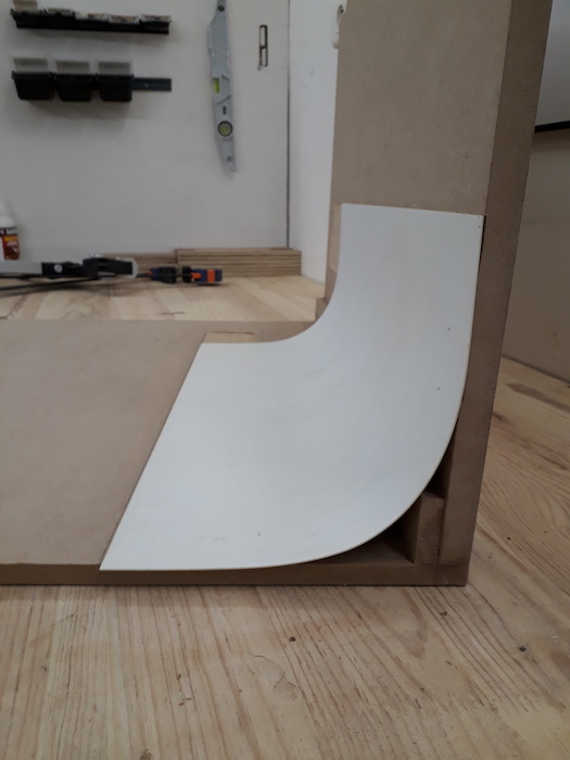

Pourquoi tu ne prends pas de l'Isorel qui ce courbe plus facilement!
c'est ce que j'ai pris pour le fond de la NRV et ne bouge pas? Mr. Green

C'est aussi une solution, d'ailleurs comment avions nous fait les arrondis sur le MRS, styrène non, si mes souvenirs sont bons. Question
Le problème de l'isorel c'est les surface pas jolies

Il y a un coté bien lisse Question Rolling Eyes
Je verrai ce que ça donne demain
Pris du médium en 3 et une plaque d'isorel aussi,
Mais j'ai quand même peur que l’espèce de quadrillage apparaissent une fois peint....

Apparu ou non apparu, that's the question Question Question

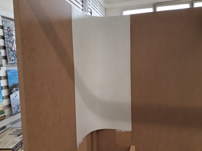

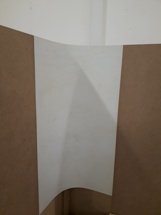

C'est pas mieux à courber....... et journée de m.....
Ça à commencé avec le lève-vitre de la bagnole qui me lache (bon c'est pas du train.....)
Essai avec le médium..... foirage,
Essai avec l'isorel.... foirage
Donc ça va finir en styrène, j'ai commencé des essais de collage pour voir ce qui fonctionne le mieux
Galère sur la découpe des éléments du module de gauche, donc j'ai remis ça à la semaine prochaine vu la journée....
Seul avancement de la journée, les longerons du haut du module 2

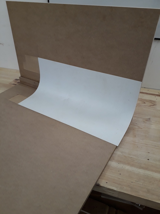

Pas une grosse avancée aujourd'hui, mais une partie galère à faire en moins, reste le collage du styrène, quand le L sera fixé au reste.
Donc en gros, plaque de styrène en 1mm, entaillage du médium de 1mm sur 7cm de large à la défonceuse (javais commencer au rabot électrique, mais vu l'entaille pas net j'ai rattrapé le tout à la défonceuse sur un dés coté.
C'est pas encore collé....
Je prévois le collage au sikaflex ou sikasil

Je pense que cela va le faire. Okay Okay

MessagePosté le: Dim 22 Avr - 23:32 (2018)    Sujet du message: Keystone Connecting Répondre en citant
Le styrène est collé, mais j'ai peut-être pas assez attaqué le médium, ou trop de colle, légère surépaisseur donc je finirai par un joint acrylique pour rattraper la légère surépaisseur.
Si non collé au sikasil, 24h sous press, ça semble tenir

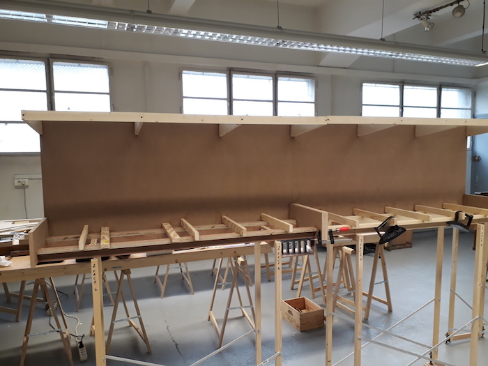

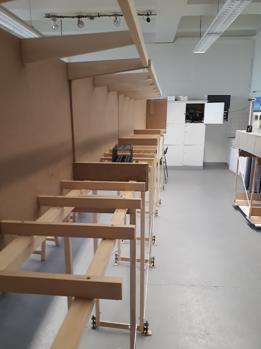

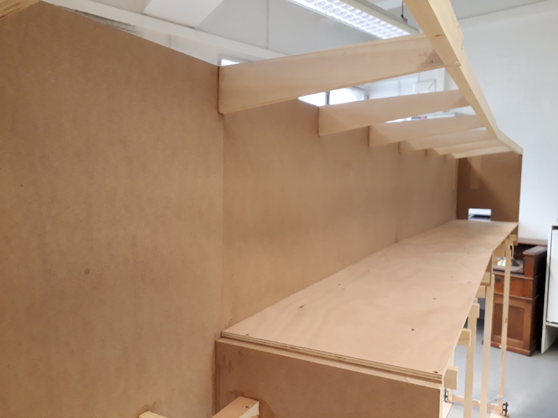

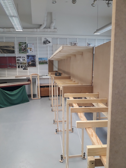

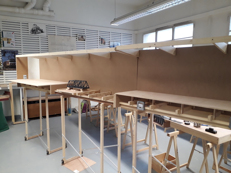

MessagePosté le: Dim 20 Mai - 19:12 (2018)    Sujet du message: Keystone Connecting Répondre en citant
Quelques images de l'avancé
En cours pour les deux à gauche, c'est coller pour les deux à droite
