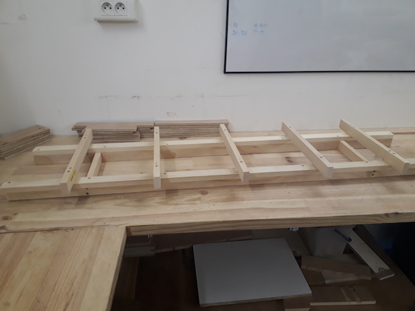

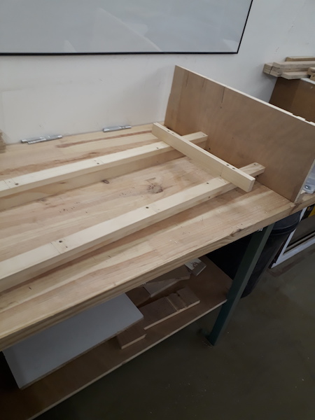

Les travaux de ce dimanche,
Assemblage du 4ème module, les ''L'' était fait depuis déjà quelques temps, en espérant faire la fixation des pieds et les croix vendredi

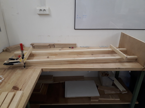

Comme il y a un angle de prévu sur le module, petit montage pour bien aligner le bout des ''L''
Planche vissé sur tasseau, tasseau vissé sur l'établi

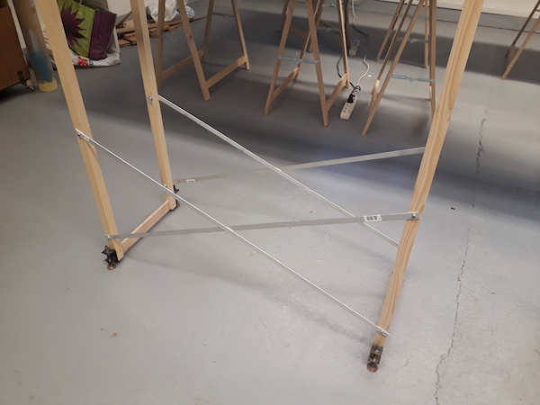

Remplacement de la croix des pieds,
Ils étaient en chants plat et avait une tendance à fendillé, avec de l'alu ça devrait être mieux

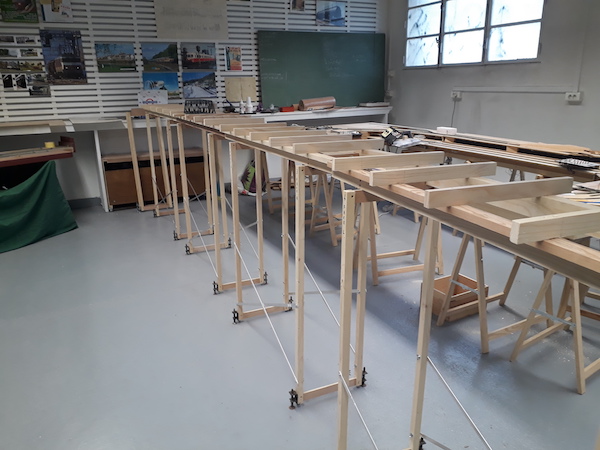

Les ''L'' et les longerons du quatrième module assemblé il a deux semaine,

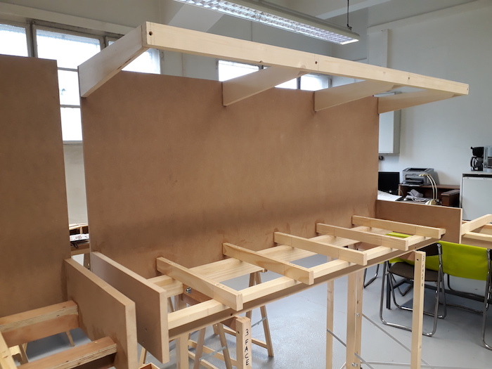

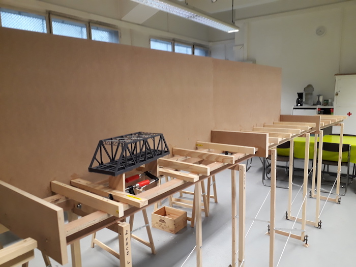

Les travaux de ce samedi,

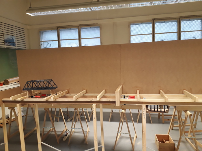

Du Médium de 1é pour le fond, Mais un peu lourd, à tendance à entrainer le tout vers l'arrière, j'attendrais d'avoir mis en place les longerons du haut et le tasseau de la valence pour voir comment ça se comporte,
Et puis le sol bien en pente n'aide pas non plus..... les vérins des pieds ne me permettrons pas de rattraper la pente sur la longueur de l'enssemble
Je comptais continuer demain avant le boulot, mais finalement, je n'aurai pas ma matinée.... donc reprise la semaine prochaine

MessagePosté le: Dim 18 Mar - 14:33 (2018)    Sujet du message: Keystone Connecting Répondre en citant
Bon début, plus qu'a mettre un contrepoids devant, si j'ai bien tout suivi... Embarassed
Ou alors poncer le fond pour le diminuer, Mr. Green Arrow je suis déjà dehors

MessagePosté le: Dim 18 Mar - 20:40 (2018)    Sujet du message: Keystone Connecting Répondre en citant
C'est un peu ça....
Il y pas besoin de beaucoup, juste de quoi asseoir le tout un peu plus sur les pieds de devant

Avec les voies le bois et le décor ca va rééquilibrer Mr. Green

Des pieds plus grands derrière auraient été une solution, mais gaffe quand au passage ensuite Embarassed
Messages: 553
MessagePosté le: Sam 24 Mar - 20:22 (2018)    Sujet du message: Keystone Connecting Répondre en citant
C'était une solution, j'avais d'ailleurs allongé l'arrière du longeron de pied, pour que la la structure du support de vis arrive à flanc du fond..... justement pour pas se prendre les pied dedans.....
Bref, fait quelque essai aujourd'hui avec du 2,5kg sur le L avant ça va beaucoup mieux
Je vais voir à prendre des lests de plongée, ça se vent en 1 et 2kg ca devrait le faire.... Rolling Eyes

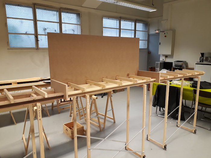

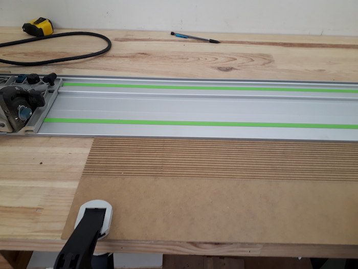

Pas une grande avancée aujourd'hui,

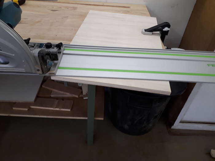

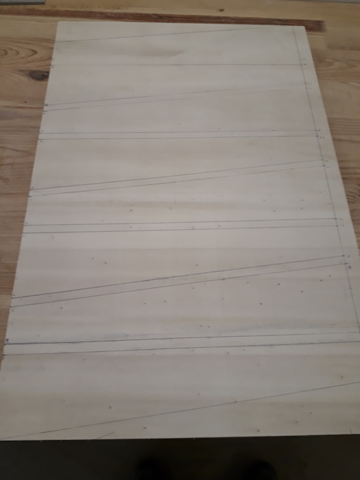

Découpe des longerons du haut pour les deux modules du centre
Mais seulement un posé sur un module

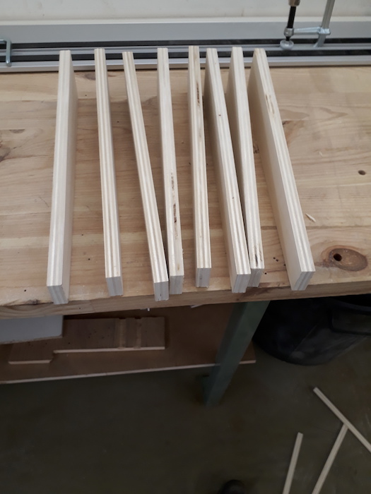

En plus des essais de poids pour rééquilibrer le tout, j'ai aussi fait des essai pur cintrer du medium de 3, dans l'optique des arrondis des angles sur les modules des bouts
Essai en le rainurant,
Ca marche bien sur un arrondi externe, par contre en interne, ça casse vite,
J'ai essayé à la défonceuse en le ramenant bien fin (pas de photos désolé) ça semble pouvoir le faire,
Mais je me suis loupé à un moment, faisant deux beaux trou de fraise en transperçant le tout, donc plus qu'a racheter un bout de médium de 3
Messages: 2 848
MessagePosté le: Lun 26 Mar - 12:39 (2018)    Sujet du message: Keystone Connecting Répondre en citant
Original l'arrondi externe, un peu moins pour un fond, ou alors il faut mettre un arbre...
Les trous, c'est pour alléger, l'arrière. Cool
