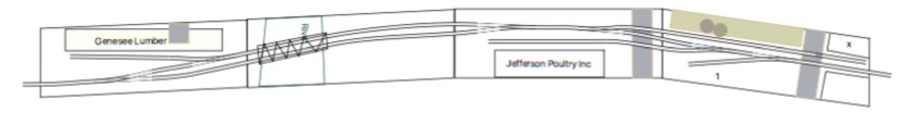

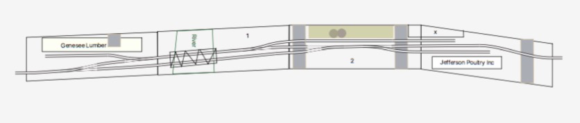

Nous avons commencé au club la construction d'un nouveau réseau en HO
Une Shortline en s'inspirant d'éléments trouvé sur les états de New York et de la Pennsylvanie
Les plan ne sont pas définitifs, on va attendre que la structure soit terminée pour finaliser le plan de voie
Les plans qui suivent était prévu pour 4 X 1m05, mais ça sera finalement 4 x 1,40 plus les coulisses,
L'idée du pont est tiré d'un RMC traitant du Depew Lancaster and Western sur Batavia NY

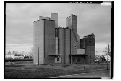

Le silo, sur Buffalo NY, et qui reste de taille modeste par rapport aux monstres du secteur

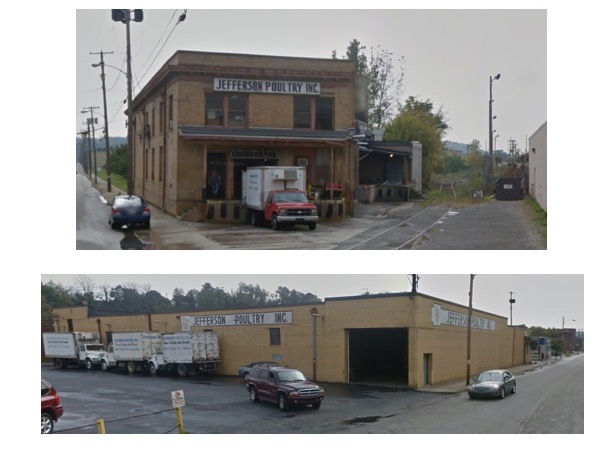

Jefferson Poultry, New Castle PA, spécialisé dans des repas surgelé, histoire de pouvoir avoir du box et du reefer

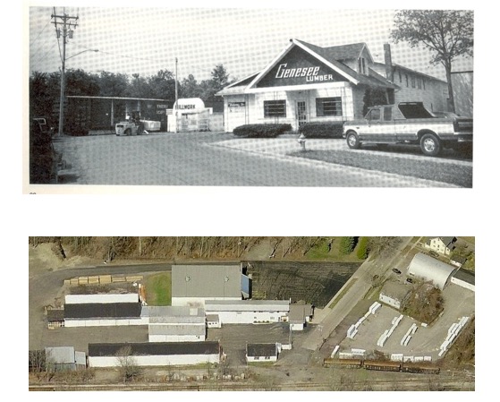

Genesee Lumber, Batavia NY, fabricant de fenêtres et d'éléments de maison
Tout n'est pas figé et ça risque de bouger mais voilà les idées princpales

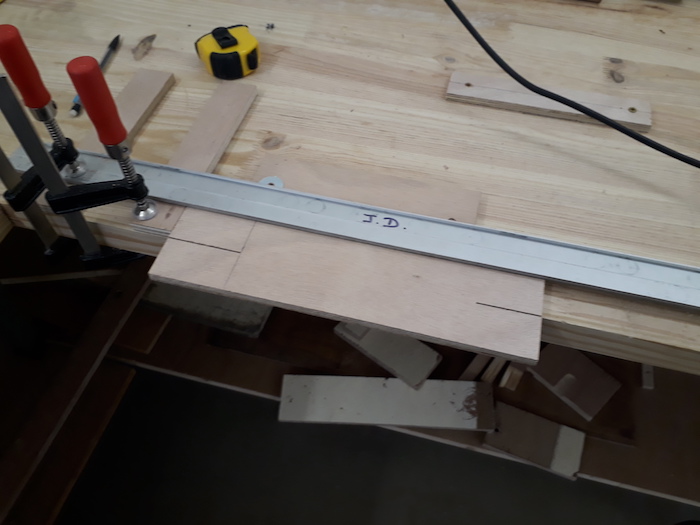

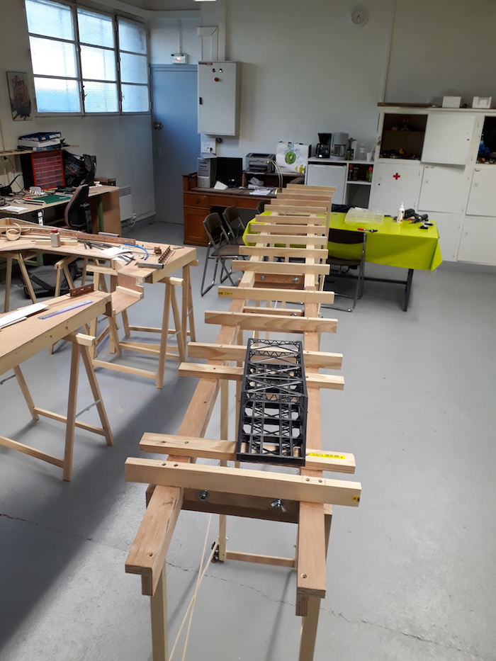

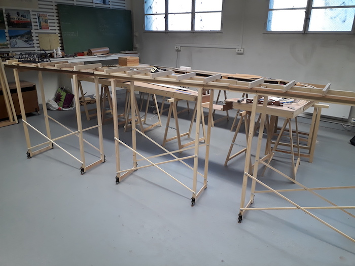

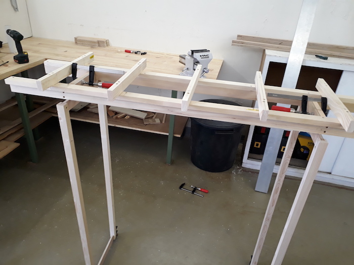

Pour le moment, seulement 3 bases de modules sont en construites, le quatrième devrait commencer sous peu,

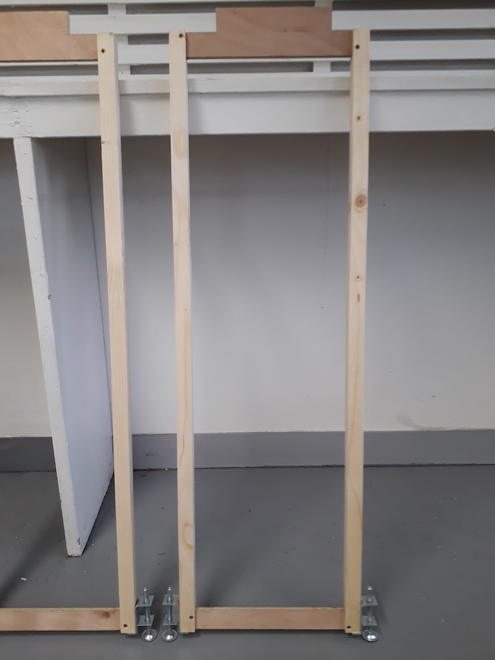

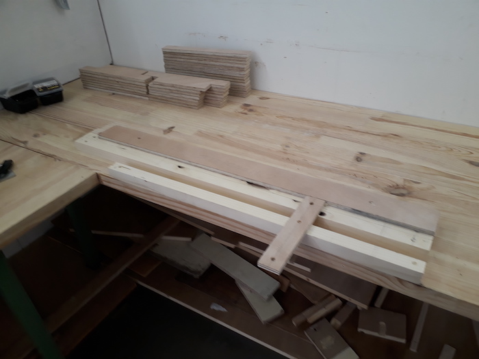

La construction des pieds,

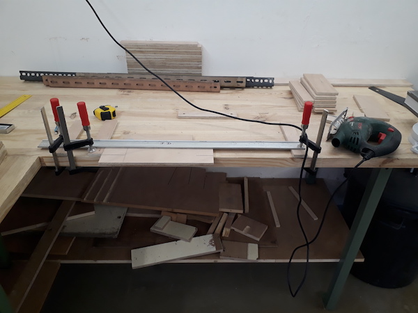

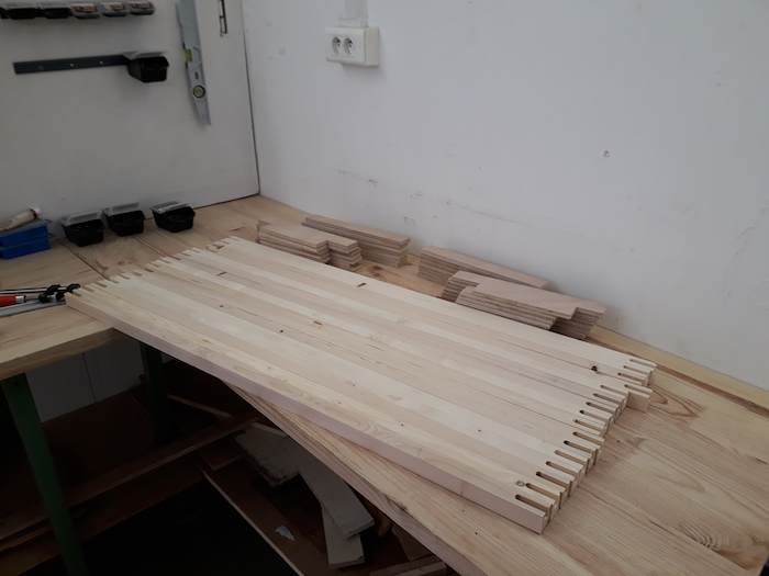

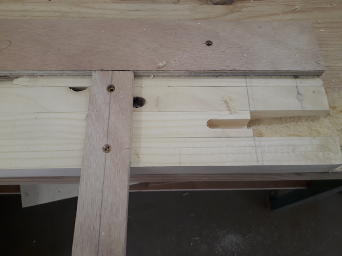

Un gabarit pour le rainurage à la défonceuse des pieds, plus simple pour travailler en série
Pas de photos de la construction des L, juste le résultat

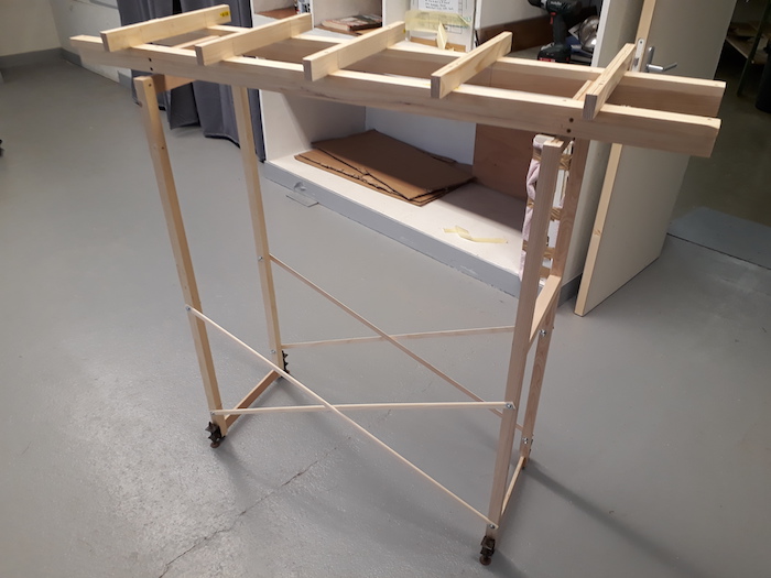

La base fini

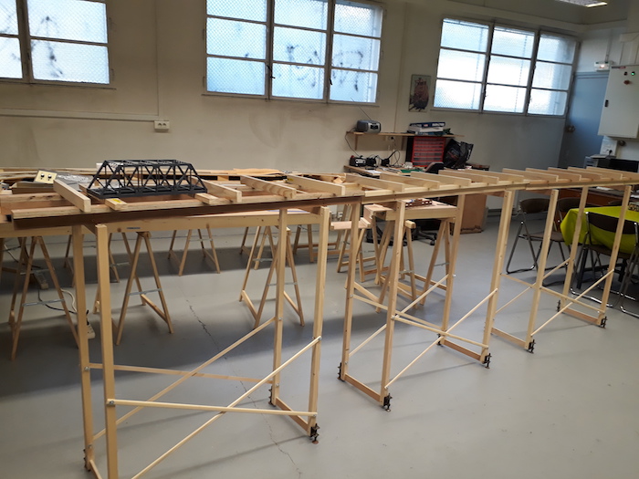

Ou nous en sommes pour le moment,

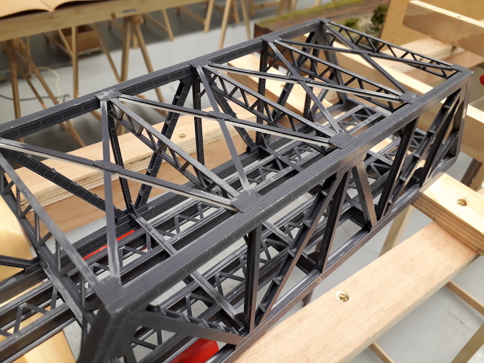

Le pont c'est un kit walther's, quelque renfort en evergrenn pour éviter effet ''godailleux"
Juste quelque renfort pour éviter

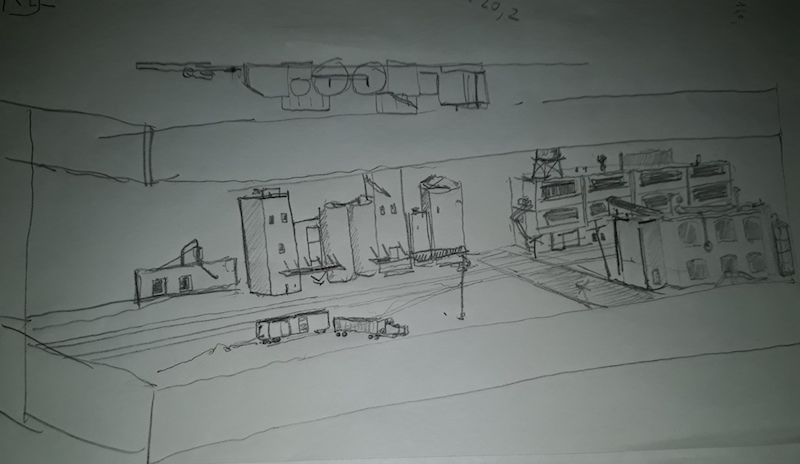

J'oubliai le petit dessin de Christophe,
Pour la hauteur, le plan de roulement sera à 1m27, le reste faut attendre pour le moment,

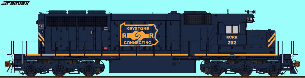

Choses promises choses dues Exclamation Smile
Donc le logo (herald) de la compagnie
l'état de Pennsylvanie (keystone state) puis les knuckles en rapport avec le connecting Idea
pour les machines j'ai repris celle du Mopac le bleu est facile à trouver il y a juste deux stripes blanches avant arrière
cela n'empèche pas d'avoir du bandit scheme sur du Conrail ou autre

Ok le seul PB c'est pour les transferts quelle couleur Pantone ton jaune orangé Question à priori cela ressemble à celui du D&RGW Question
parce ce que ce que l'on à l'écran en RVB peut complètement être différent en impression
En PAOc'est du CMJN 4 couleurs primaires qui en fonction de leur % donne une teinte d'ou le référencier Pantone (ton direct) ce qui évite la quadrichromie (4films Confused )
tout ceci influe sur le prix Arrow http://www.couleuretcom.fr/transf.html tu remarqueras au passage la case recherche pantone 36€/30 mn Confused
Au fait Idea Arrow https://www.toutes-les-couleurs.com/nuancier-pantone.php
Messages: 555
MessagePosté le: Dim 25 Fév - 08:32 (2018)    Sujet du message: Keystone Connecting Répondre en citant
La couleur je l'ai prise sous gimp, sans me soucier des données que tu vient de m'énoncer,
Je pense que Pantone 1495 devrait être pas mal
Messages: 7 177
MessagePosté le: Dim 25 Fév - 12:07 (2018)    Sujet du message: Keystone Connecting Répondre en citant
On a le temps de voir Smile mais tu vois cela dépend comment ton écran est calibré
on a tapé presque au même endroit Laughing j'avais pense au 1495 mais aussi à celui à côté 1505 ou 1375 Question
de toute façon tu serais allé chez couleur et com avec le fichier ILL vectorisé le gars t'aurais demandé la couleur avec un référencier
après avec du decals microscale pour les stripes s'en rapprochant, on peut aussi les faire en transfert mais c'est galère à poser sur certaines bécanes Rolling Eyes
le decal étant plus facile Idea Jean confirmera
autre solution faire une planche chez Microscale c'est possible aussi Idea
