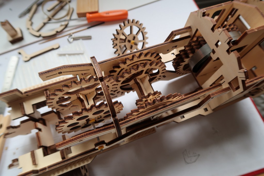

en cadeau de Noel, une locomotive vapeur à construire avec des pièces en bois découpées par laser
le FabLab m'avait montré une vidéo des différents modèles de locomotives
le modèle est assez grand et motorisé avec un ressort à lame
ce qui m'intéressera dans ce kit, c'est d'utiliser les techniques d'assemblage pour d'autres modèles pour le réseau ou autre modélisme :
engrenages, carter, transmission, ...

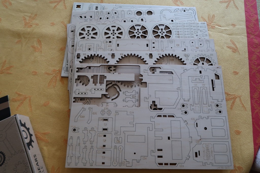

les 7 planches

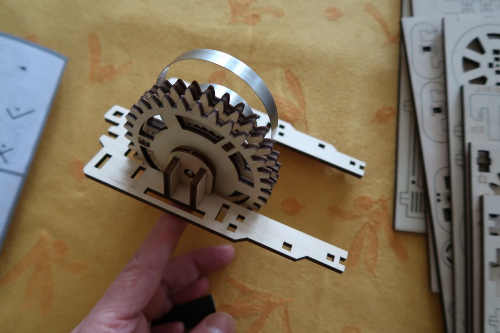

le système de motorisation qui se remonte avec une clé

MessagePosté le: Sam 30 Déc - 11:34 (2017)    Sujet du message: découpe laser Répondre en citant
pour l'échelle, cela ressemble à du I (?)
l'écartement des roues fait 50 mm et la largeur de la loco fait 100 mm
pour le montage
le d'égrappage n'est pas toujours facile, il faut forcer
l'assemblage de certaines pièces se fait en force voir au marteau (pas facile pour un enfant de 14 ans)
certaines pièces sont fragiles, c'est du tilleul et lors de plusieurs montage / démontage à blanc j'ai cassé plusieurs pièces ! Crying or Very sad

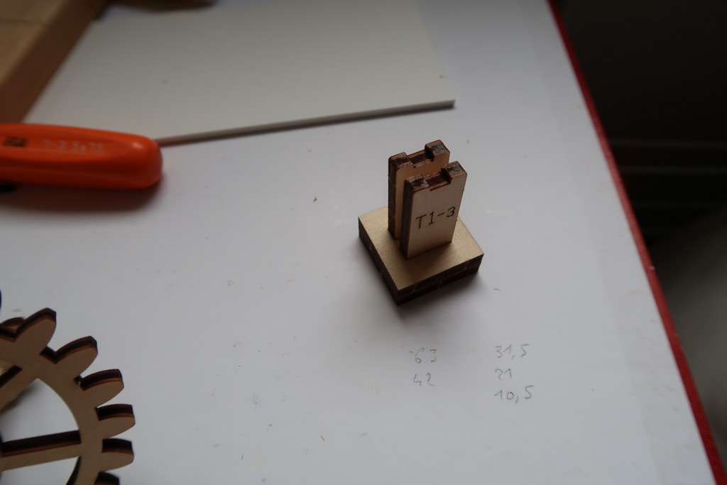

par contre ce qui est bien fait, ce sont les outillages de montages des axes et des rondelles de blocage

MessagePosté le: Ven 5 Jan - 19:30 (2018)    Sujet du message: découpe laser Répondre en citant

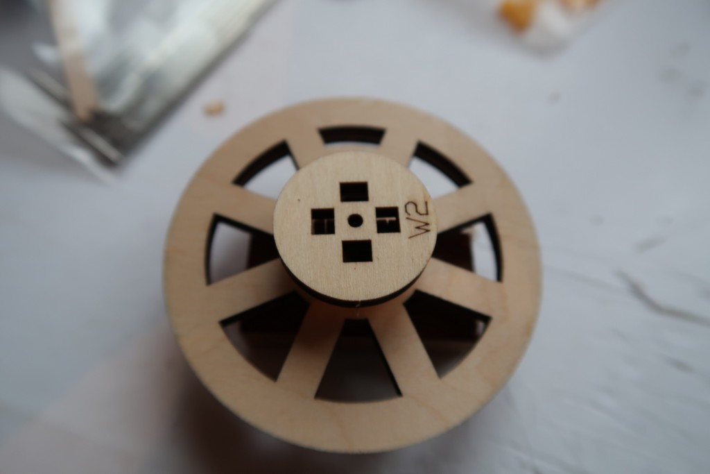

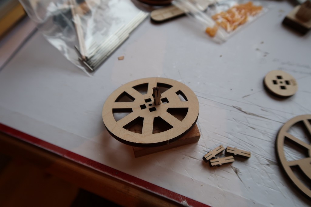

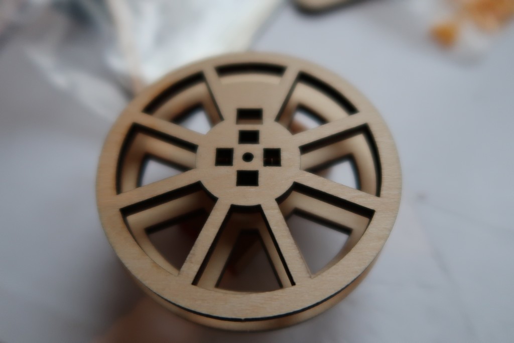

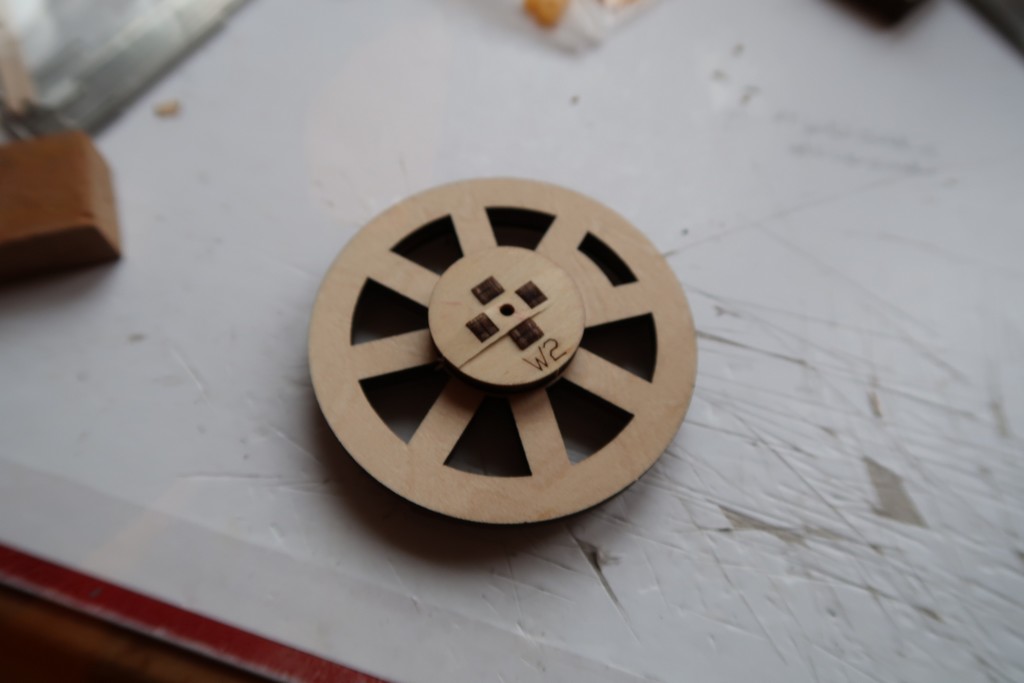

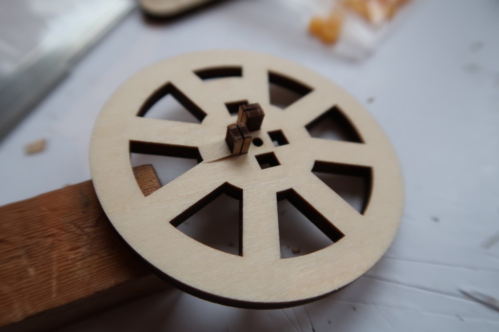

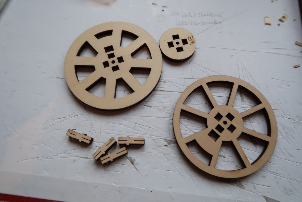

je vais être plus explicite, exemple pour le montage d'une roue
l'ensemble des pièces dont 4 tenons qui va falloir insérer dans des encoches
arrachement
il faut aligner sur les 4 encoches et enfoncer

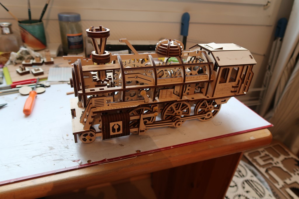

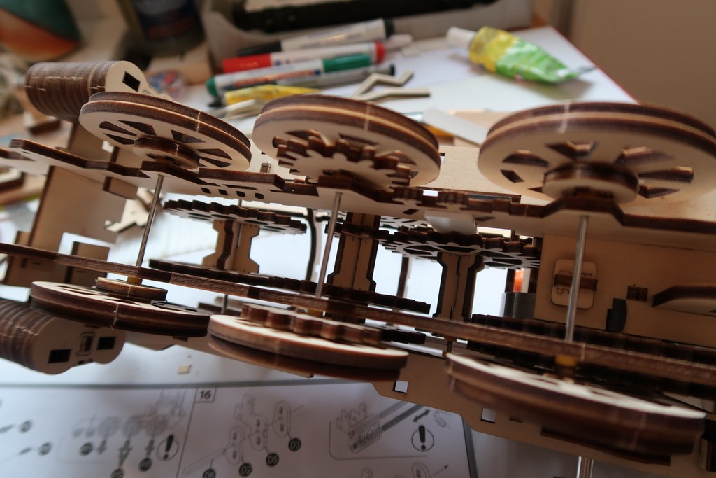

le système de transmission
j'ai fais le choix de faire une type 130 sans les détails type far-west
MessagePosté le: Ven 5 Jan - 20:28 (2018)    Sujet du message: découpe laser Répondre en citant
A part quelques petits éclats, un peu de colle pour la réparation Question Question le tout semble bien conçu Okay Okay
