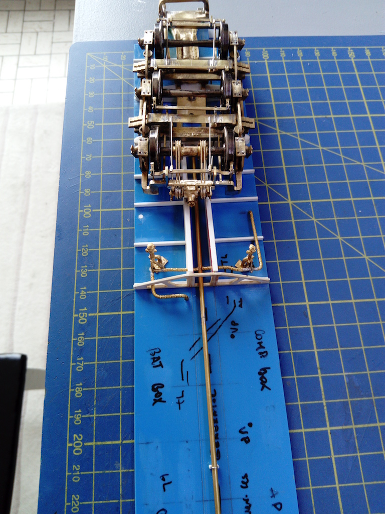

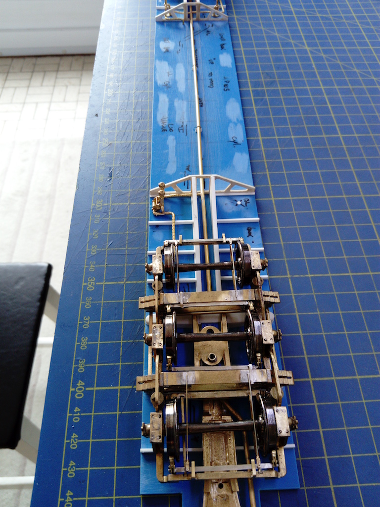

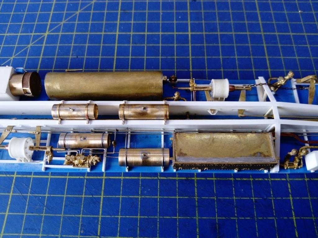

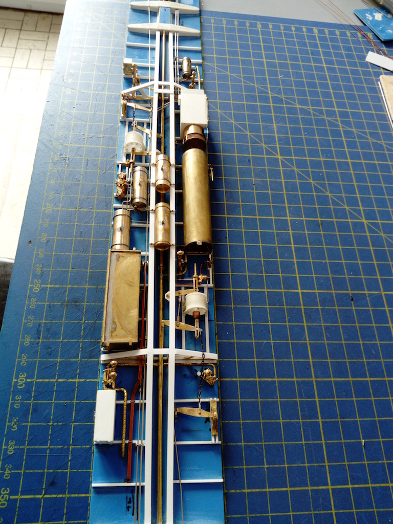

Le MRS ayant décidé de transporter ses "Brass Hat" autrement que dans des cabooses...il a donc fait des recherches et "récupéré" un vieux kit, PSC pour ne pas nommer, qui trainait sur une étagère lors de son voyage aux states...
Vieux kit est bien le terme a employer au vu des pièces, dont certaines sont absentes, merci, les moulages, bon bref, pourtant chez PSC, ou je commande assez régulièrement, ne sont pas si vilaines, là c'est Rolling Eyes

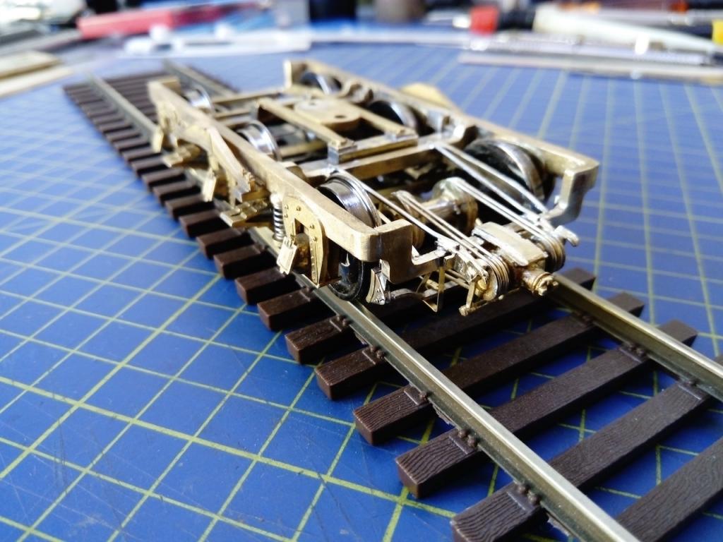

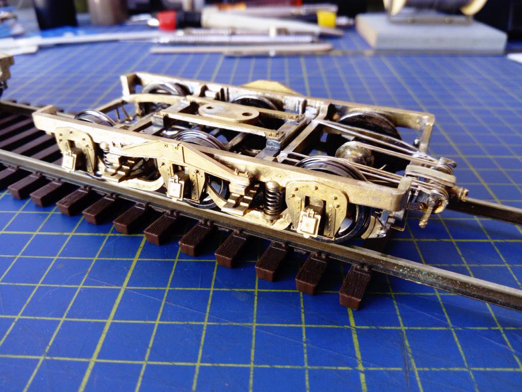

Par la même occasion, achat d'une paire de bogies, plus pratique pour le roulement, là aussi quelques modifs.
Bon quelques photos pour débuter, chassis en styrène bleu, c'est plus joli... Arrangement général du bor dessous et dieu sait s'il y en à Embarassed
Début de l'installation du chauffage.

MessagePosté le: Mar 13 Juin - 11:40 (2017)    Sujet du message: Private cars Répondre en citant
le soucis du détail Okay ne pas faire n'importe quoi n'importe comment surtout à cette échelle Okay
Scranton t'as bien inspiré et ça malgré une tête de linotte qui lorsqu'il n'est pas entrain de ramper sous un RPO pour prendre des photos du dessous c'est pour chercher ses papiers Rolling Eyes Rolling Eyes Rolling Eyes
vaut mieux en rire qu'en pleurer n'es ce pas Wink
Le PB étant de passer toute la "tringlerie" entre la conduite vapeur les frein et le signal line ça fait du monde
sera t'il équipé d'une plateforme Question
Messages: 2 859
MessagePosté le: Mar 13 Juin - 13:05 (2017)    Sujet du message: Private cars Répondre en citant
Ca fait toujours des souvenirs... même si le moment n'est pas drôle
En effet c'est bien occupé, moins que les "streamliners" de maintenant, j'essayerais de tout loger...
Oui, plateforme et petits rideaux bonne femme... Embarassed par contre pas de haut-parleurs ni projecteurs Wink

MessagePosté le: Mar 29 Aoû - 18:22 (2017)    Sujet du message: Private cars Répondre en citant

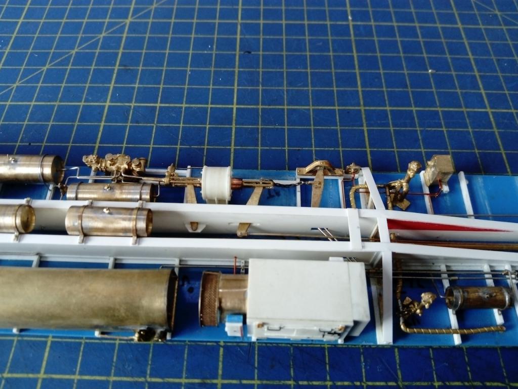

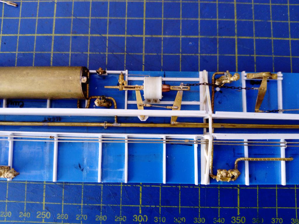

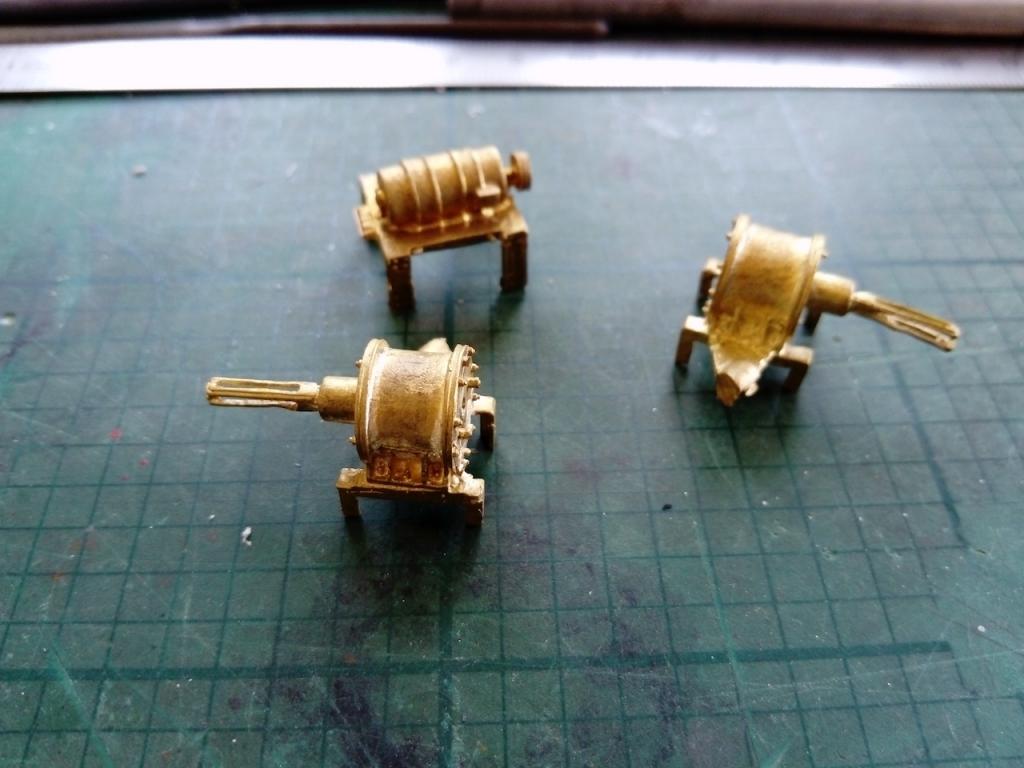

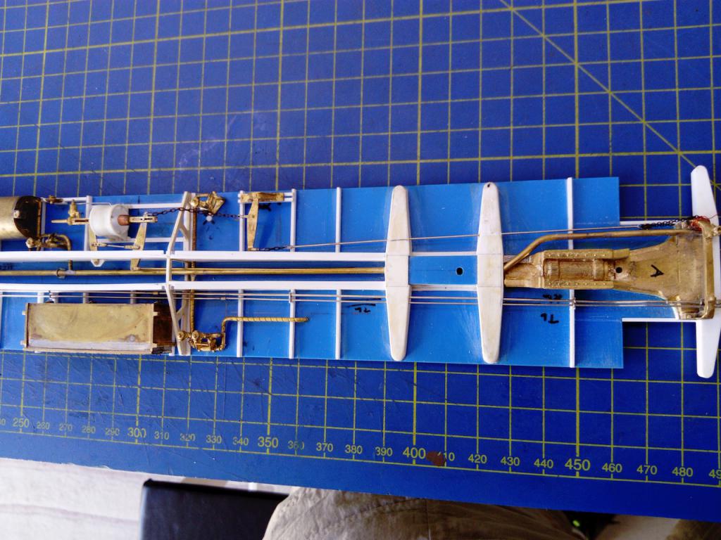

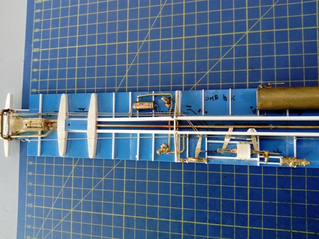

Reprise des travaux, il était temps...
Montage de la boite a batteries, complète cette fois-ci, je n'avais que la face avant, Embarassed merci Christophe pour les deux côtés, le système de freins, avec les tuyaux, l' UC 12 la "triple valve" des passangers, manque encore une foultitude de choses, les 4 cylindres d'air, avec leurs raccords, le bloc froid, pour le moment on chauffe, c'est déjà ça... Wink le générateur, les raccordements électriques, en somme trois fois rien Mr. Green
Maintenant ne me demandez pas de quel plan il s'agit, je n'en sais rien, avec toutes les modifications apportées au fil des ans, merci pour s'y reconnaître, aves la reprise du parc passager par l'AMTRAK qui a fait tout et n'importe quoi, les "privy" c'est encore pire, même avec le stock de photos prises au US, il y a des endroits on a oublié d'appuyer sur le bouton Wink
La seule chose dont je sois certain, c'est que le montage est plausible et logique, j'ai quand même utilisé des plans.
Voir ici http://collections.carli.illinois.edu/cdm/ section pulmann

MessagePosté le: Lun 4 Sep - 15:42 (2017)    Sujet du message: Private cars Répondre en citant

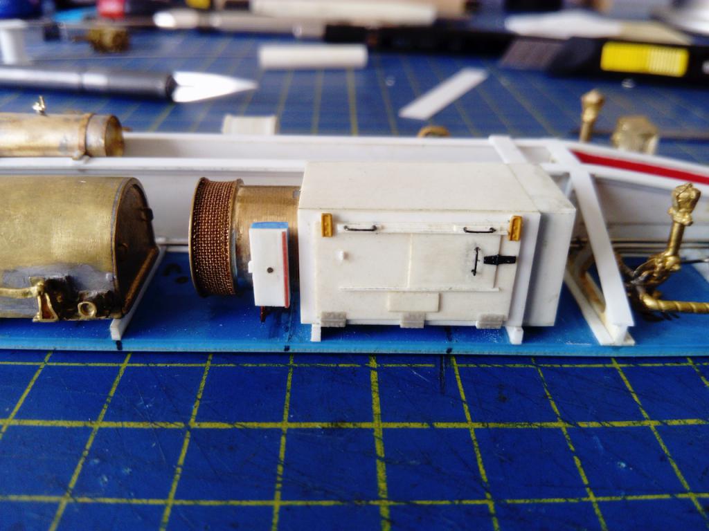

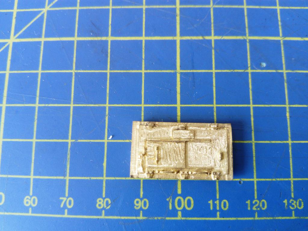

Quelques avancées,
Refait la facade du bloc climatisation, j'avais çà avant, maintenant ceci, pas parfait mais plus propre.
Sur la dernière photo en bas à gauche il y a une boite blanche, dans la réalité elle est labellisée "box for winter coverage" une idée de ce que cela peut-être Question Question Question
Pas trouvé dans mes docs une quelconque explication Neutral
D' avance merci.

Au fait, pas d'idée pour ma petite boite Question j'ai dis a tort, labellisée, alors que c'est libellée Embarassed
Messages: 7 177
MessagePosté le: Jeu 7 Sep - 21:31 (2017)    Sujet du message: Private cars Répondre en citant
Winter coverage Un liquide antigel dans un circuit qui évite a certains éléments de geler
https://books.google.fr/books?id=VmZmOS5rm5MC&printsec=frontcover&h…
dans ce livre on peu lire qu'au début ces wagons étaient de véritable four l'été et des frigos l'hiver faute d'isolation avec les progrès si le chauffage est devenu électrique via la dynamo en dessous cependant il y a bien le circuit de flotte venant du réservoir en dessous pour alimenter WC lavabos voir salle de bain, pour éviter que cela gèle cette boîte ne servirait t'elle pas à ça avec une résistance Question Question Question
autre chose j'ai trouvé ça http://www.rpca.com/webpages/resourcelibrary.htm
et si on regarde bien atravers les liens il y a beaucoup de choses intéressantes
comme ceci http://www.rpca.com/pdfs/vaportrainheating.pdf
plus bas il y a les Pullman manual Idea
