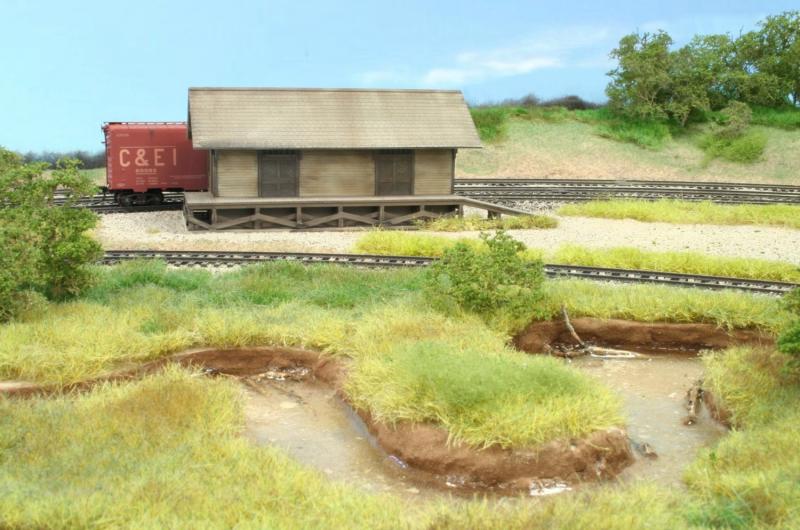

Dans une région sans relief il existe cependant une variation dans le terrain
Une partie "plate" sur le réseau de Lance Mindheim.

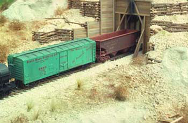

Les talus sont souvent l'objet d'erreurs grossières telles que des pentes invraisemblables. Les talus sont construits selon un angle maximum de 60 °. Dans certaines conditions, lorsqu'il s'agit d'enrochement, on peut descendre jusqu'à 45°. Dès que ces valeurs sont au-delà il est nécessaire de construire des murs de soutènements. Les têtes de tunnel répondent, elles aussi à des règles bien précises. Elles sont construites en final, une fois le percement achevé et à de très rares exceptions près elle sont situées au fond d'une tranchée. Les ponts ou plutôt les têtes de ponts, sont précédées d'un remblais, souvent au pied de ceux-ci sont établis des enrochements pour les stabiliser.
Une entrée de tunnel correctement reproduite. Les soutènements en bois sont correctement reproduits et placés de façon plausible.

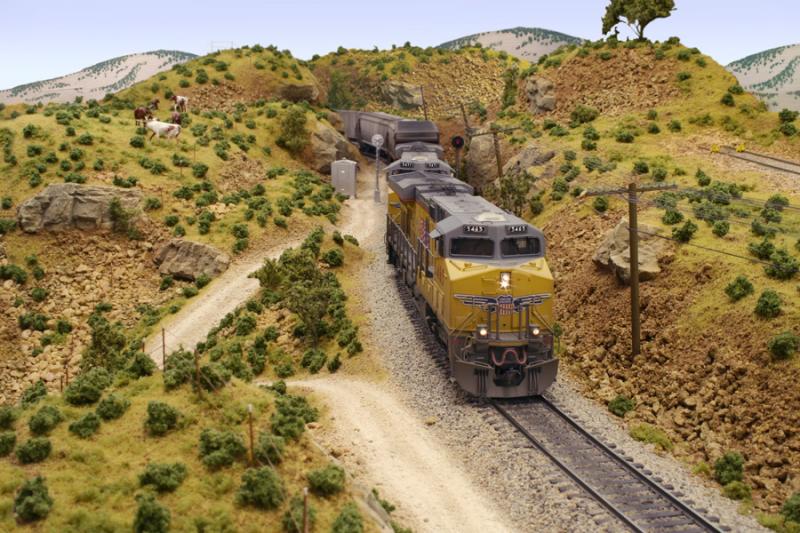

Un décor parfaitement réussi sur le réseau de Pelle Seoborg.

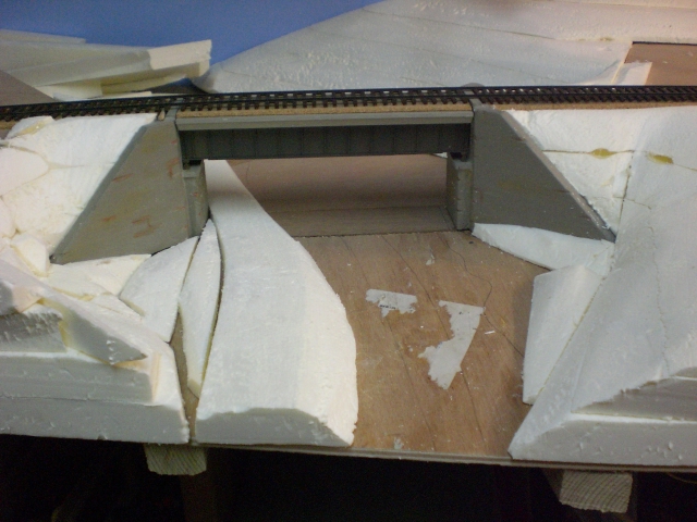

Les méthodes anciennes du type grillage à poulailler recouvert de plâtre ou les bandes de carton ondulé recouvertes de papier journal sont difficiles à mettre en oeuvre et sales à réaliser. Les matériaux modernes tels que les plaques d'isolant sont faciles à coller, à découper, à limer. Elles permettent en outre de paufiner tranquillement le forme que l'on souhaite réaliser.
Le relief en cours autour du pont, sur mon réseau. Un chemin d'exploitation longera la rivière sur la gauche.
Une fois élaboré les plaques seront revêtues de bandes plâtrées lissées et soigneusement peintes dans une teinte terre claire. Il est très important que cette teinte soit claire, la nuance pourra varier selon la couleur de la terre de la région reproduite. Il n'est pas inutile de passer à l'aérographe quelques passes de couleur vert clair dans les zones de verdure avant flocage.

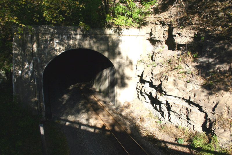

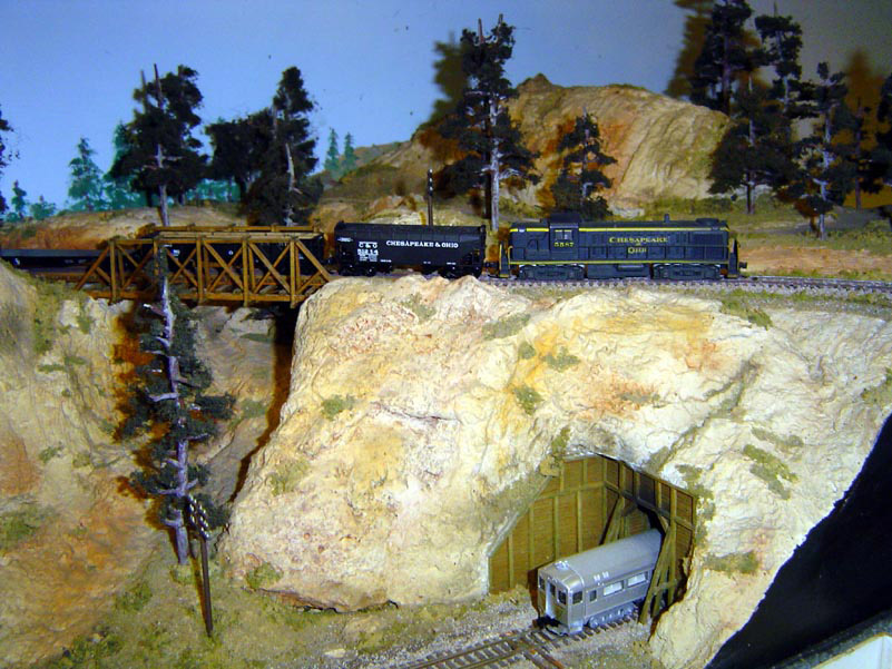

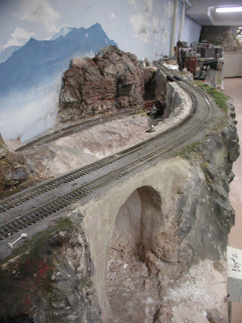

Et une entrée de tunnel pres de Hungtington WV. "STRETCHERS NECRITUNNEL" 1930-1932 Rolling Eyes
Un de mes portals et des rochers pas Brun Embarassed

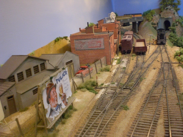

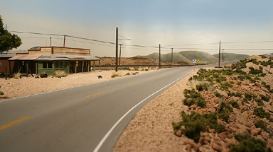

Deux autres vues du réseau de Pelle Seoborg l'un des maîtres incontestés du décor.
Remarquez sur la première vue le mur de soutènement justifié par le fontis créé par l'éboulement, la glissière de sécurité. La végétation rare, signe d'une région semie aride, on remarque un détail simple comme le signal routier et la route qui n'est pas "plate" mais forme un faux plat.
Sur cette deuxième vue la perspective formée par la route, le bâtiment installé subtilement en retrait qui structure ainsi la scène comme une peinture, dans le lointain on perçoit des collines qui bloquent la vue. Quelques simples petits détails affirment la vérité du sujet, la bande jaune sur la route, les lignes électriques, l'accotement dénué de végétation. Okay

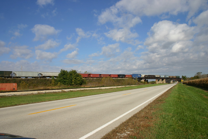

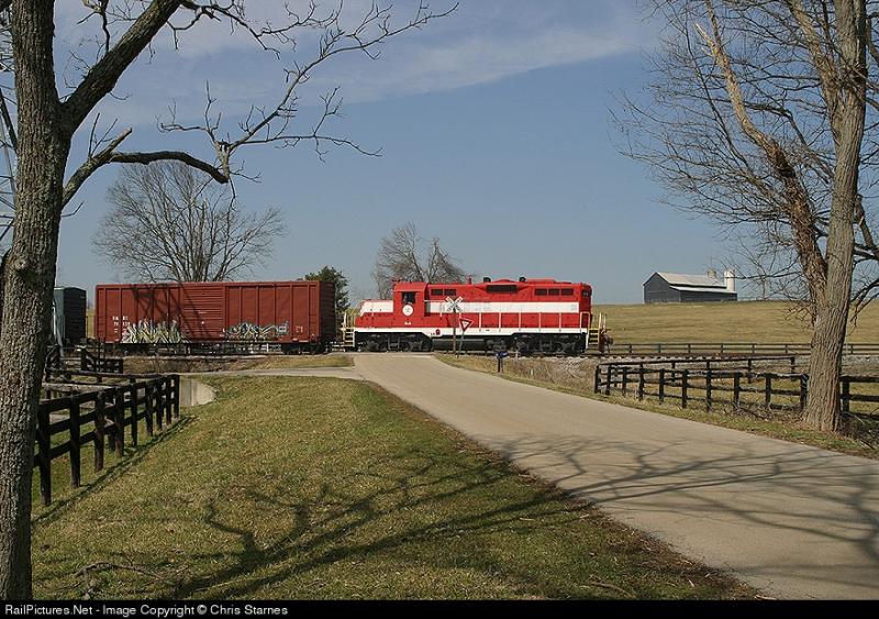

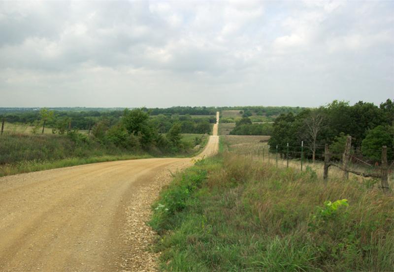

Parfois il n'est pas nécessaire de se rendre au USA pour voir un paysage typique. Pour preuve ici ces trois vues prises au Kansas, si vous vous rendez en Picardie ou même en Ile de France dans le Vexin vous trouverez des endroits très proches de ceux-ci. Okay

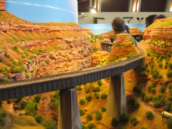

Un relief très élaboré sur le Yosemite Valley.

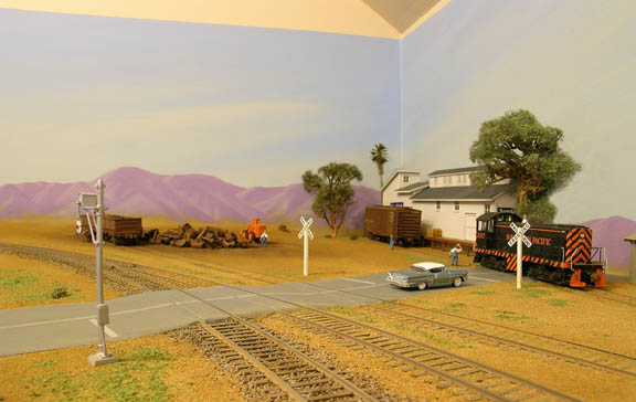

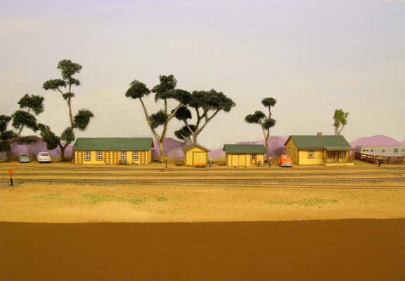

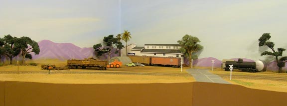

Un relief et un décor minimaliste sur le réseau de Bruce Petty.
Ainsi, plutôt que de se lancer dans des reliefs compliqués avec un décor chargé il est possible d'obtenir un résultat d'excellent rendu avec un minimum d'éléments. Okay
Remarquez la luminosité de l'ensemble (on sent qu'il fait chaud !), la couleur du sol, le contraste avec la végétation rare, le lointain esquissé de façon très simple. Pas de teintes foncées ni criardes, justes quelques éléments simples pour suggérer la scène.
MessagePosté le: Ven 15 Mai - 15:35 (2009)    Sujet du message: LE RELIEF Répondre en citant
Oui en effet c'est excellent, a notez le fond de décors qui donne toute la dimension à la scène grace au principe de Léonardo da Vinci Arrow la couleur des montagnes ainsi que le dégradé du ciel hazy sur l'horizon plus bleu au sommet Okay
