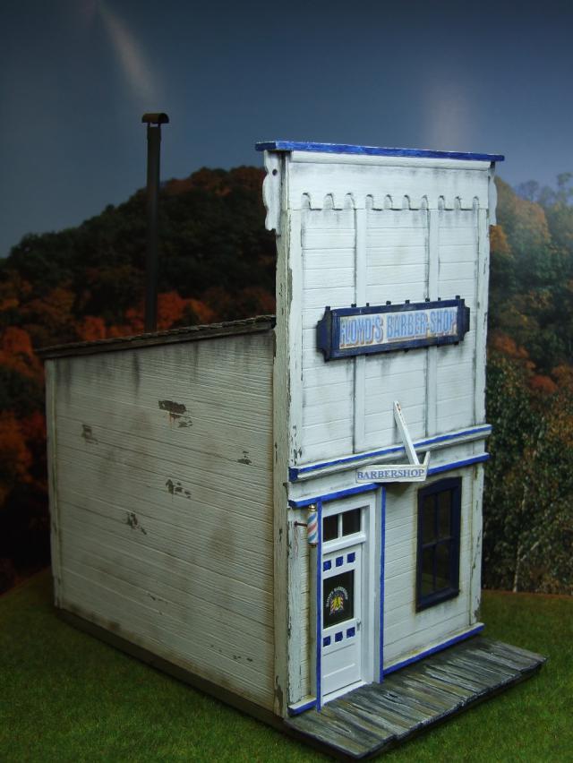

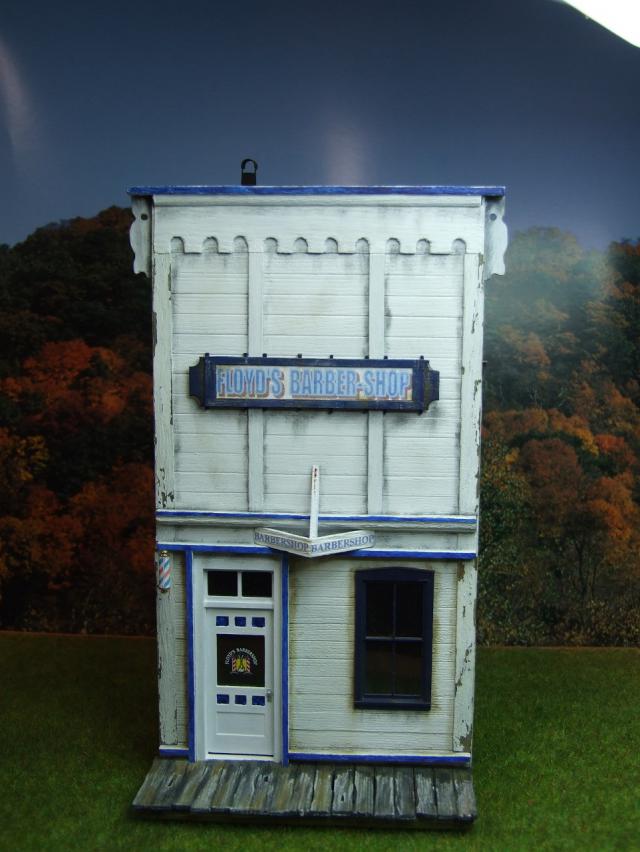

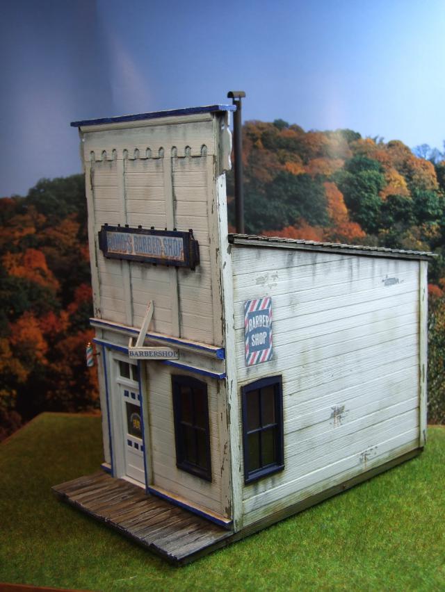

J'ai construit ces deux bâtiments pour un amateur qui réalise un réseau en On30 sur le thème d'un forestier.
C'est pour commencer à meubler son village qu'il m'a demandé de faire ce travail.
Il désirait que ceux-ci ne soit pas aménagés intérieurement ainsi que non éclairés, se chargeant de faire cela soit-même.
J'ai donc rendu les toits ainsi que les plafonds amovible.
La structure est réalisée comme d'habitude: support en carton de 0,8 mm habillé recto-verso de petites planches en Tilleul.
Toutes les huisseries sont comme d'habitude des Grandt-Line; ces deux constructions ne pas pas posé de problème particulier, la routine en quelque sorte.
Les plans & les photos de ces bâtiments m'ont été fournis par mon client.
Les pubs ainsi que les raisons sociales ont été trouvées sur le net puis retravaillées à l'ordi.

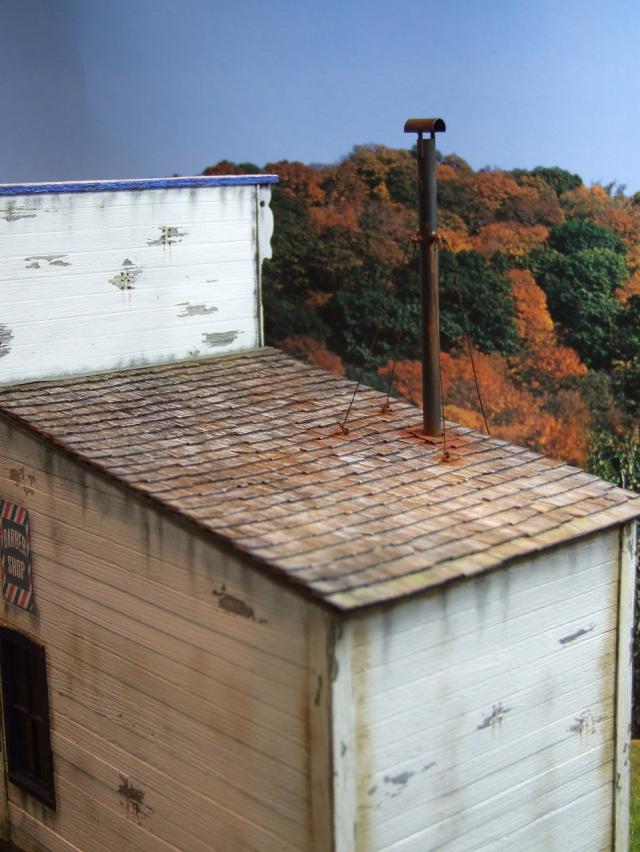

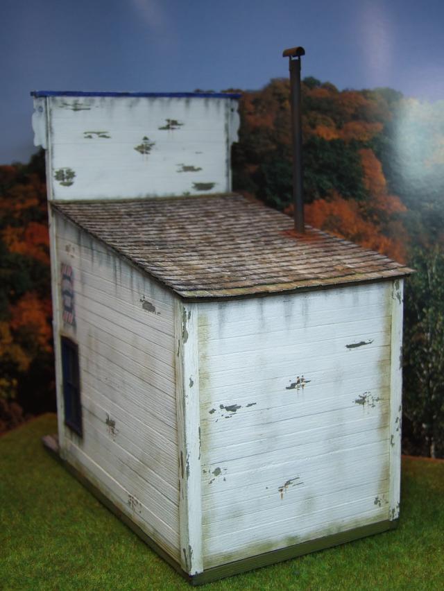

Le toit à la demande de l'amateur à été recouvert de Shingles posés un par un.
J'ai pensé aussi à haubaner cette cheminée assez haute.

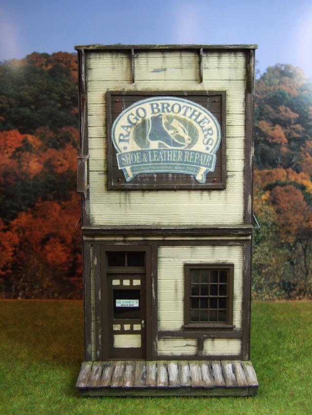

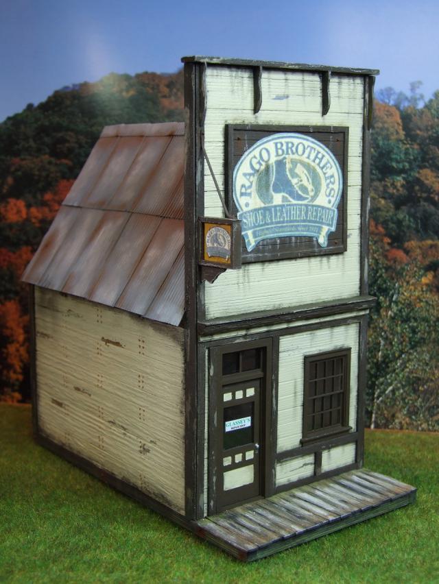

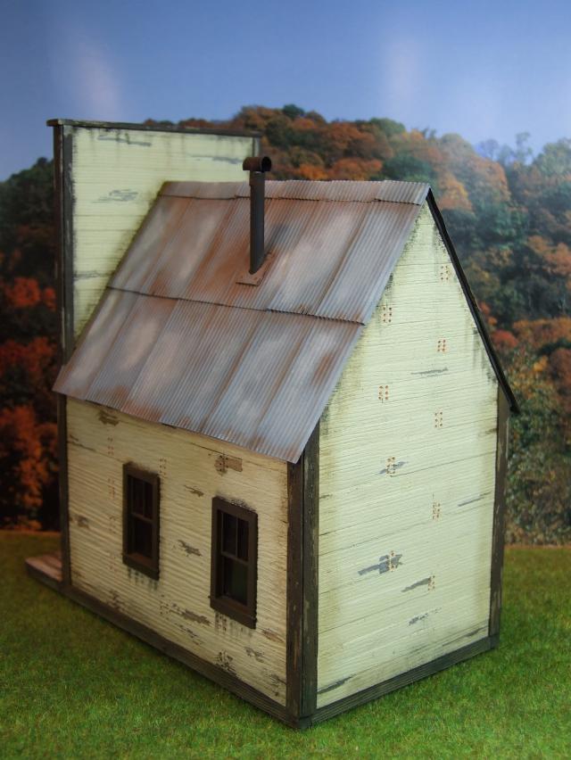

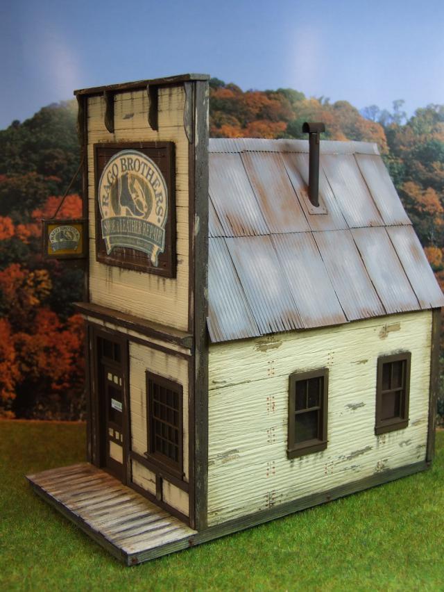

Passons maintenant au Shoe-Repair.
Sa construction est identique au premier, sauf ses dimensions sont légèrement différentes.
Mon client désirant une patine pas trop appuyée, je me suis donc exécuté.

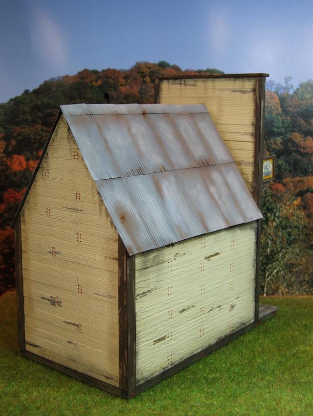

Pour celui il a choisi un toit en tôles ondulées; celles-ci sont bien entendu de fabrication maison.
Les deux cheminées sont construites dans un tube d'aluminium de 3 mm de diamètre, leurs chapeaux sont comme d'hab en feuille d'étain.
Voilà rien de bien compliqué, j'ai mis une petite semaine pour faire ces deux bâtiments, sans aucune machine, seulement mon cutter & mon réglet.  Mr. Green

En plus ce type de bâtiments ne sont pas trop important; j'avais les dimensions réelles que j'ai transposées au 1:48.
Exemple largeur totale du Barber-Shop = 4,75m au 1:48 = 85mm, profondeur totale = 7,00m au 1:48 =120mm, hauteur totale du fronton avant =8,70m au 1:48 =155mm.
Les dimensions du Shoe-Repair étaient légèrement en dessous.
