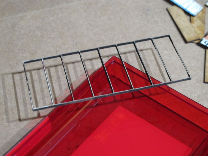

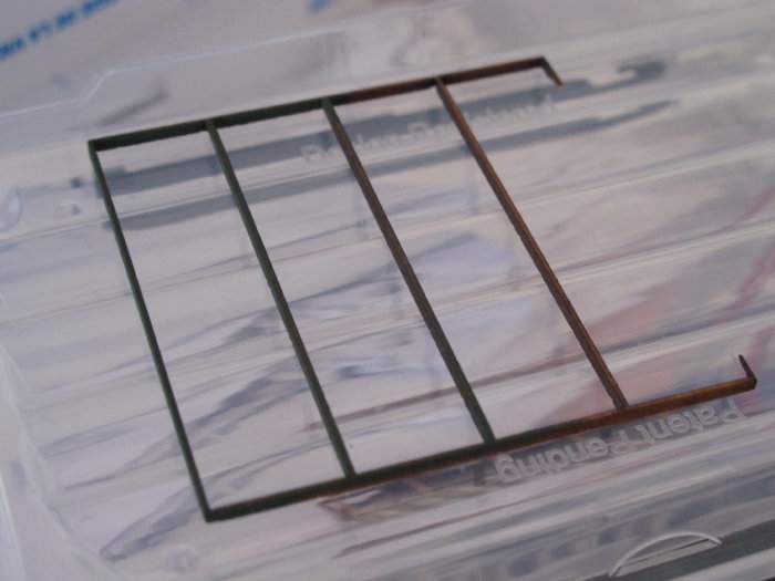

Bon en attendant l’accès à ma cabine de sablage, j'ai pu jouer avec une découpeuse laser..
Les montant fond moins d'1 mm de largeur. 2 essais : carton de calendrier et medium d'1 mm. Dessin perso...
Chuis impressionné...

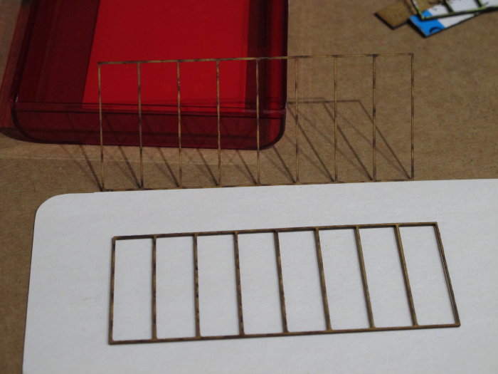

MessagePosté le: Sam 18 Fév - 00:50 (2017)    Sujet du message: Laser Répondre en citant

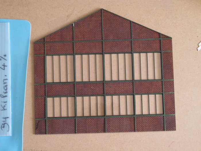

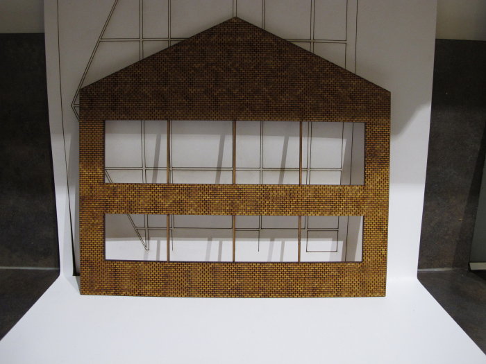

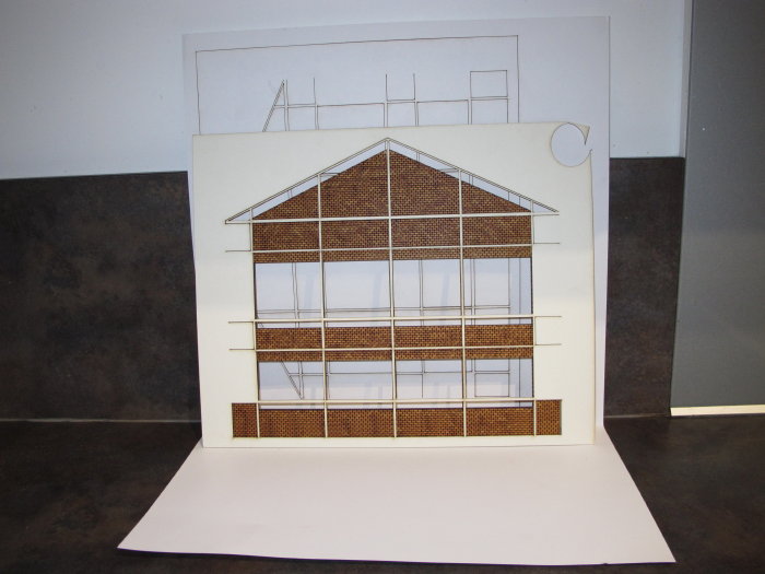

Je confirme ( en retard).. aspiration obligatoire et par exemple pour les machines auxquelles nous avons accès, styrene (evergeen interdit). Pourle logiciel j'utilise QCad. Pas trop compliqué, et surtout il gère les calques, en dxf ou dwg que la machine peut récuperer. Cela permet de dessiner en une seule fois, les ouvertures des fenêtres et la gravure des briques qui nécessitent un réglage (vitesse de coupe, puissance) différent.. Pour les briques c'est pratique. Droit, et avec le medium même pas - presque- besoin de patine..

MessagePosté le: Sam 18 Fév - 13:30 (2017)    Sujet du message: Laser Répondre en citant
Messages: 979
MessagePosté le: Sam 18 Fév - 13:36 (2017)    Sujet du message: Laser Répondre en citant

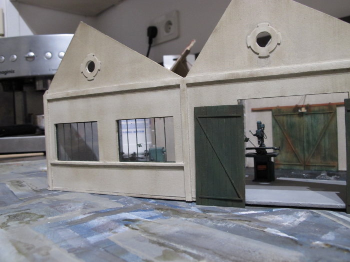

Pas encore sec, patine cet après midi.
fenêtre en medium de 1mm
