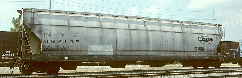

EN 1964 ACF sort le center flow 4650cu avec un design completement nouveaux des flancs courbés qui permettent une meilleure décharge très populaire pour l'époque 60/70, ces wagons furent produits à 15000+ unités
1 an plus tard à cause de certaines clearance (plate B) un 4600 cu plus long mais moins haut, il y aura bien des versions avec ce design ainsi que des 2/3/4 etc bays chez ACF, design repris aujourd'hui encore par ARI (American Railcar Industries) Trinity Thrall RTC Procor etc...
le plus gros atteindra 5800cu chez ACF en 4 bays

MessagePosté le: Mer 18 Jan - 20:44 (2017)    Sujet du message: ACF Covered hopper Répondre en citant

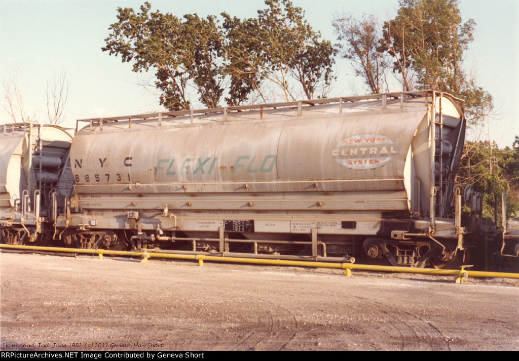

ACF 5800cu 4bays
Flexi flo ACF

MessagePosté le: Mer 18 Jan - 22:11 (2017)    Sujet du message: ACF Covered hopper Répondre en citant
Merci pour les détails. Okay
Les flexi-flo, c'est vraiment pas ma tasse de thé, certainement efficaces, niveau look....
