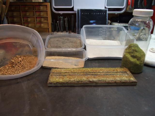

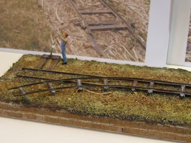

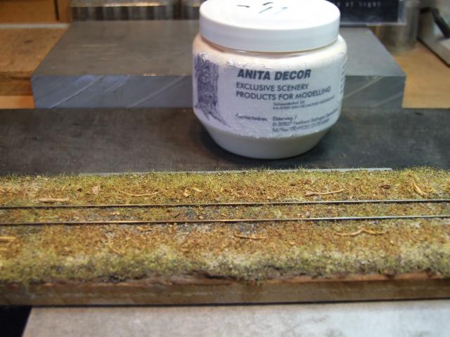

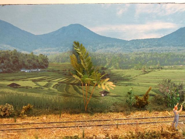

J'ai commencé un tout petit diorama d'étude, pour mettre au point la voie ferrée, et divers accessoires qui
vont avec.

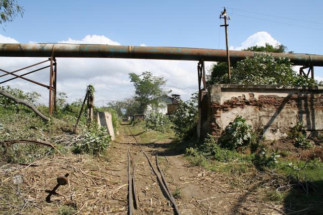

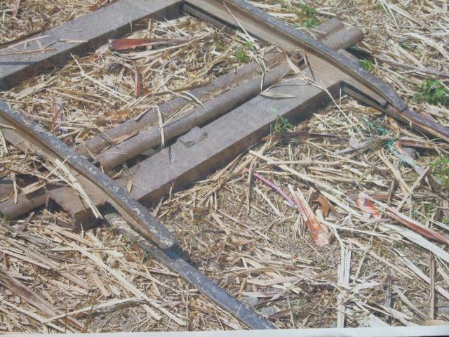

Au départ, je voulais construire la voie & les aiguillages, et puis en voyant les nombreuses photos de mon camarade, je
me suis aperçus, que toutes ces voies & aiguilles étaient complètement ensevelies, seul émergeait le champignon du rail.

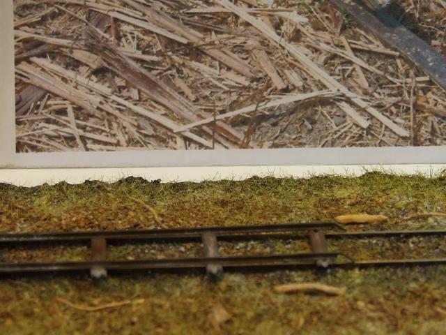

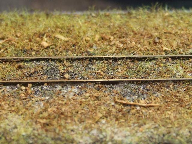

J'ai donc essayé un petit bout de tronçon Peco en HOe, que j'ai collé sur une petite planchette de contre-plaqué.
Celle-ci a été noyée avec de la pâte à papier généreusement juste au niveau du champignon.

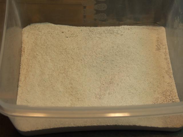

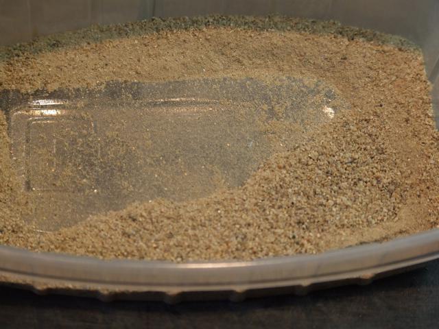

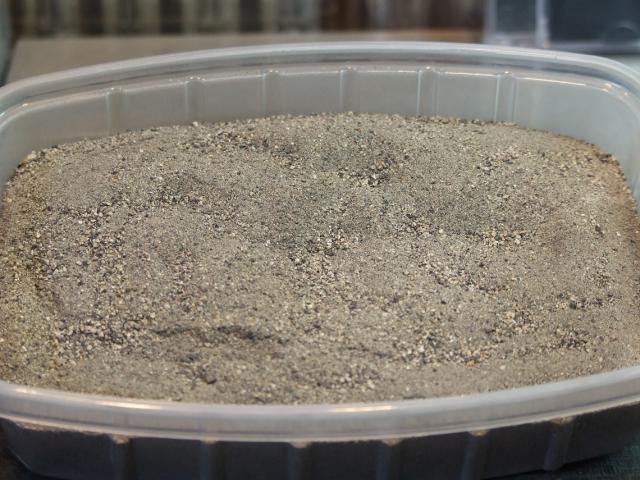

Puis j'ai saupoudré divers sables de couleur (voir ci-dessous) pour représenter le sol très volcanique sur ces îles.

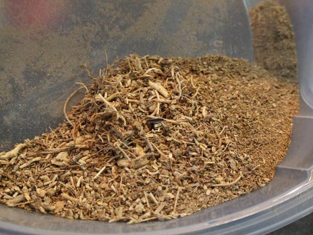

Pour représenter les résidus de canne à sucre, j'ai utilisé cette mixture de provenance inconnue
Voilà ce que donne le résultat ci-dessous.

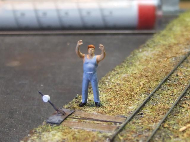

J'ai aussi essayé de fabriquer les divers leviers d'aiguillages qui étaient bidouillés dans les centrales sucrière. J'ai commencé
par ce premier levier, j'en aurait d'autres à faire, car aucun étaient identique.

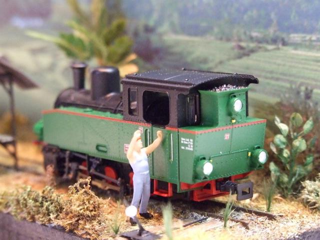

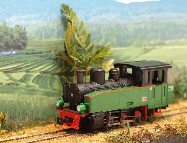

Un ami m'a offert une petite 030T Roco, qui fonctionne à merveille, avec un silence  de dieu, en plus on peut la digitaliser.
Voilà la suite de mes essais.

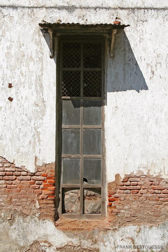

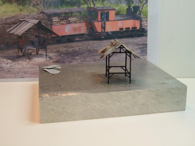

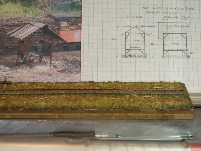

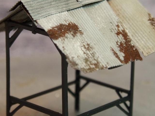

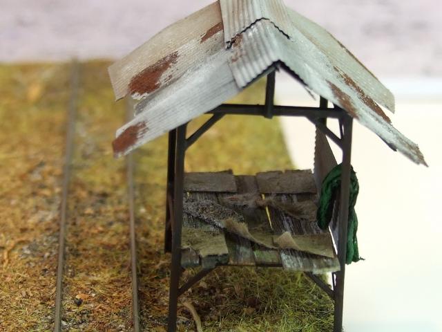

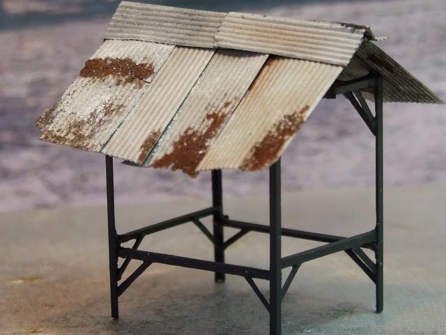

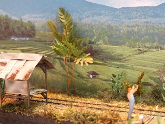

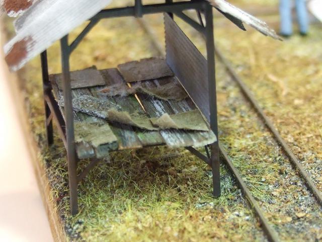

J'ai été intrigué par cette cahute sur une des nombreuses photos offerte par mon ami Franck. Je lui ai demandé à quoi elle pouvait servir. Il m'a répondu
que les ouvriers préposés aux manoeuvres, s'abritaient du soleil en début d'après midi; car celui-ci cogne très fort. Franck a relevé une température de presque 40°.
Celle-ci a été fabriquée avec des profilés en laiton en L de 1mm x 1mm, le tout a été soudé à l'étain.
Les tôles ondulées, sont de fabrication maison avec deux matrices ondulatoire en plastique + une presse & les tirages sont fait dans du clinquant d'aluminium de 0,15mm.
Celles-ci ont aussi été travaillées au perchlorure de fer, pour leurs données l'aspect usagées.
Le plancher a été recouvert de petites planches en tilleul.
Le vêtement sur la tôle est fait avec un tout petit morceau de papier toilette, travaillé au médium dilué avec de l'eau déminéralisée & quelques gouttes de produit vaisselle.
le tout a été peint après séchage, puis patiné aux pigments Mig.

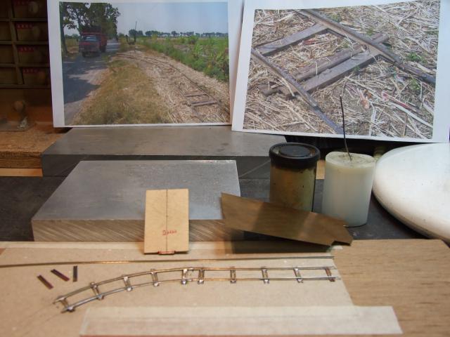

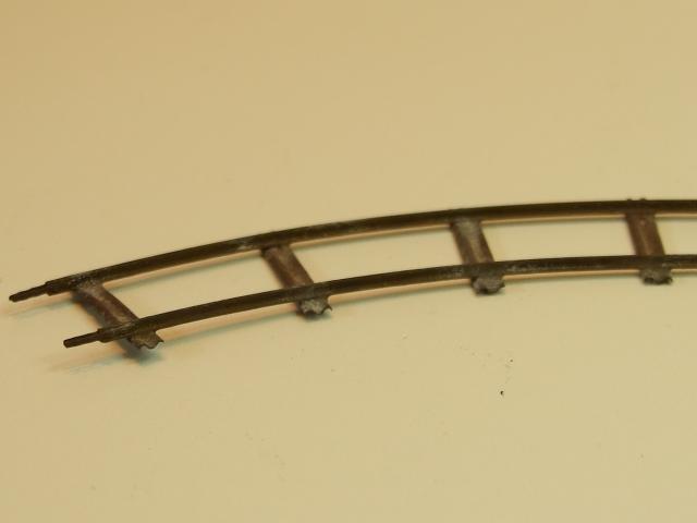

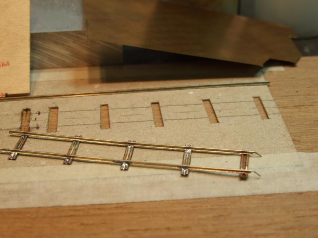

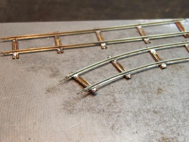

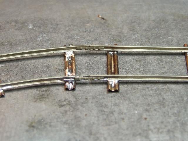

J'ai fait aussi un essai pour reproduire en partie, les voies portatives; celles-ci étaient montées à l'arrache pour desservir les champs de canne à sucre. Sur ces voies seulement étaient parcourues
par des buffles qui tractaient les lorries pour les amener vers les voies principales qui étaient en bordure des champs & des routes.
Un gabarit en carton a été fait très rapidement pour le montage de cette voie.

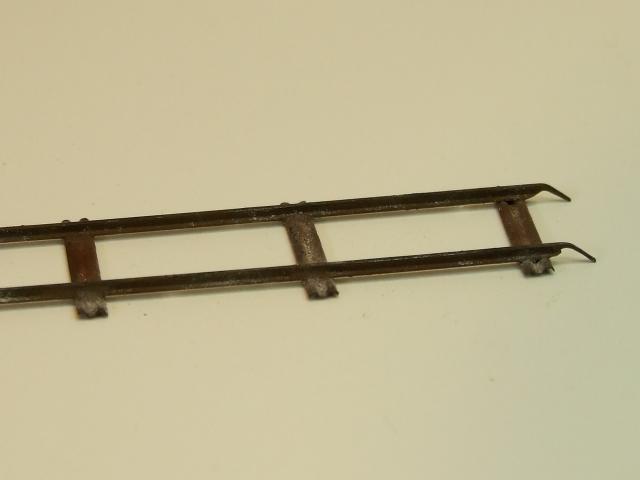

Les traverses ont été confectionnées dans du clinquant de bronze phosphoreux de 0,5mm d'épaisseur. Les ondulation sont faites comme les tôles ondulées, mais là j'ai recuit la feuille de bronze
pour pouvoir mieux la matricer avec la presse. Puis les traverses sont découpées dans le sens de la longueurs sur une largeur de 5mm pour avoir les deux ondulations extérieur & celle du milieu.
Après je les coupe tous les 15mm en longueur. Je précise que le profilé de cette voie portative est au code 40 de chez Micro-Engineering.
En réalité une partie de cette voie portative servait de sauterelle pour amener les lorries sur les voies principales.
Les éclisses utilisées sont de chez Décapod, elles servent pour le code 55 & 60, mais conviennent parfaitement aussi pour le code 40.
Le profilé a été bruni, puis ensuite peint & patiné.
Voilà ce que donne cette voie portative, sur le réseau, celle-ci fera uniquement de la figuration avec des convois de buffles transportant la canne.

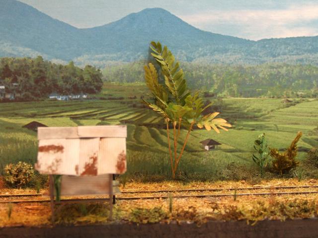

Voici mes essais pour traiter une partie de la végétation. Celle-ci sera traitée plus en détail sur le réseau.
La photo du fond de décor a été trouvé sur "Glouglou" comme d'hab, j'en ai trouvé d'autres très intéressante.
J'ai puisé en partie dans mon stock des fleurs séchées des fleuristes, on y trouve des perles, j'ai bien observé les différentes photos pour reproduire exactement cette végétation.

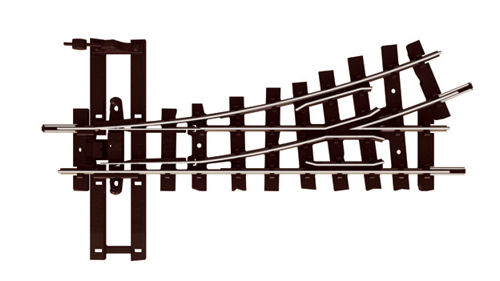

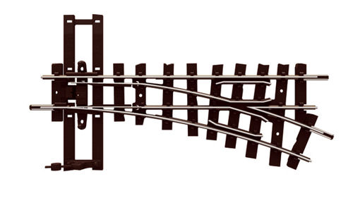

Avant de commencer ce réseau, je vais attendre les nouveaux aiguillages en HOe de chez Peco (voir ci-dessous). ceux là seront plus appropriés que les anciens qui sont un peu long =125mm.
En principe il doivent sortir avant la fin de l'année.
Ceux-ci font plus aiguillages industriel; de toute façon je vais revoir la traverse mobile puis les deux traverses adjacentes pour les affinées. Sur le réseau pour une question d'économie
ils seront commandés par tirettes.
Cette loco va être revue & corrigée, peinture délavée + patine généreuse, accessoires supplémentaires, construction d'un tender, etc.
Je suis entrain d'y travailler & aussi de faire les lorries sur des châssis Roco.
Vous verrez celà un peu plus tard.

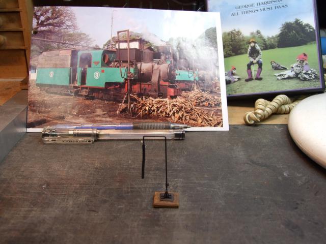

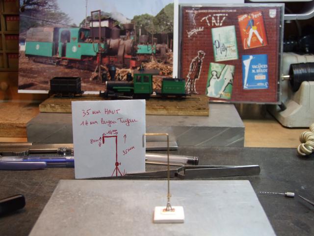

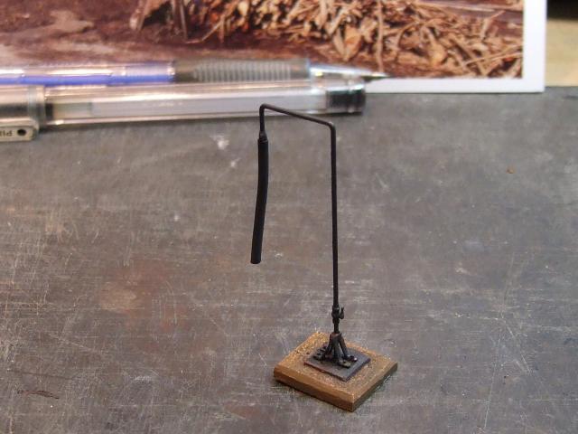

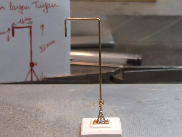

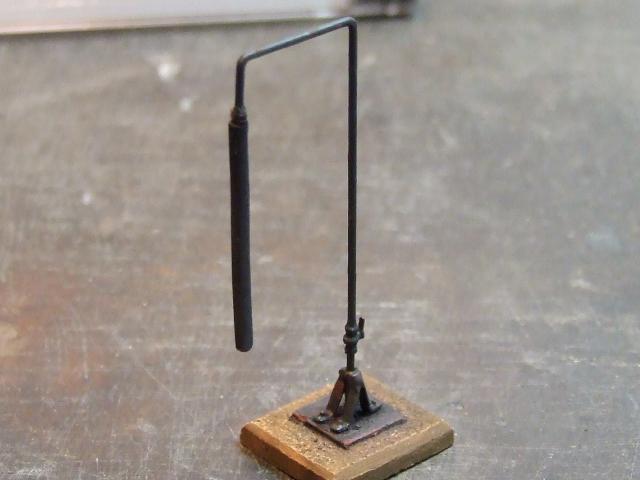

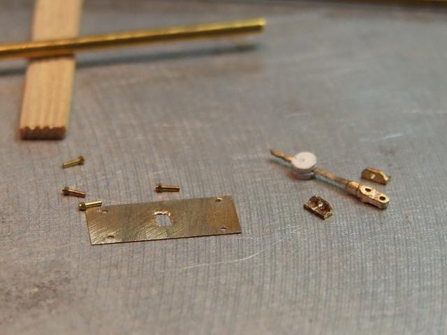

J'avais zappé ces quelques photos de la réalisation d'une des grues à eau en service dans les dépôts des centrales sucrière.
Voilà qui est réparé.
Celle-ci est faite avec de la barre de laiton de 2 mm de diamètre, plus des petits profilés en T de 1 mm x 1 mm, la vanne a été tournée au tour dans de la barre de laiton
de 3 mm. le socle est en plâtre synthétique.
La manette de commande de la vanne a été faite dans du fil de laiton travaillé à la lime + un écrou de 0,6mm.
La hauteur totale de cette grue à eau fait 35mm x 14mm.
Voici le modèle original qui m'a inspiré.
La vanne a été réglée en fonction de la hauteur des figurines en HO de chez Preiser,; elle se situe à environ du socle à 11,5mm.
Celle-ci a été peinte au grimy black de Floquil, puis une légère patine de rouille au pigment Mig, ensuite pour donner l'aspect métallique à la chose
j'ai passé sur tout l'ensemble du graphite en poudre.
Bien entendu, le socle sur le réseau sera noyé dans le sol. (petite anecdote au passage, je vais avoir la même à faire au I/43).
Voilà une petite dernière pour la route.

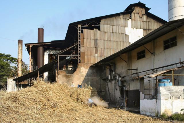

Pour en revenir à l'état de certains bâtiments de là-bas, et avec l'aimable autorisation de Franck Destouesse, voici quelques photos de centrales qui vont m'inspirer.
Comme vous pouvez le voir, les bâtiments ne sont pas de toute fraîcheur, & certains accusent l'usure du temps, en un mot "ils sont dans leurs jus".
