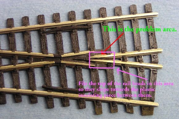

Merci aussi pour le truc des pointes de coeur, je ne connaissais pas cette technique. J'imagine qu'il faut que les morceaux de plasticarte soient assez épais pour que la roue ne touche pas les deux côtés de la pointe. Problème connu avec les Peco Insulfrog dont le plastique d'isolation est très fin.

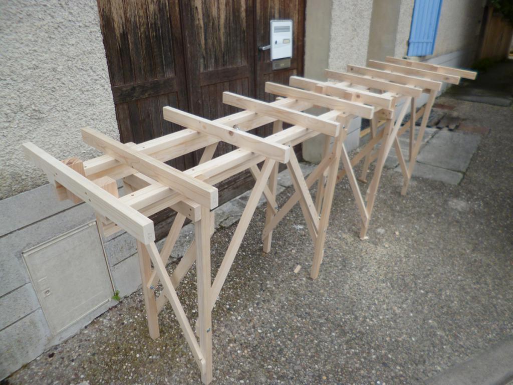

Les deux structures sont maintenant montées, reste à fixer les vérins de pied (pour pouvoir régler finement le tout en hauteur en fonction du sol) et les liaisons entre les modules qui seront en contreplaqué de 18mm.
Étape suivante, la pose de la plate-forme sur les risers

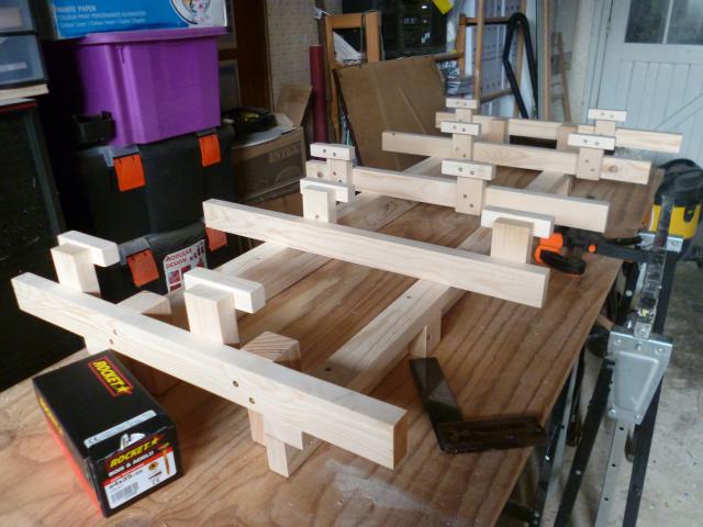

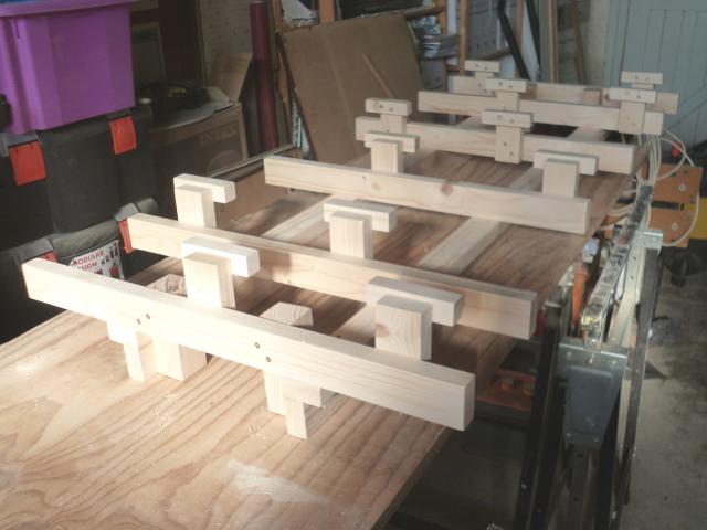

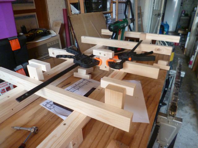

Aujourd'hui poursuite de la menuiserie avec réalisation et pose des risers et des cleats. Étape suivante, la découpe et la pose de la plate forme.
