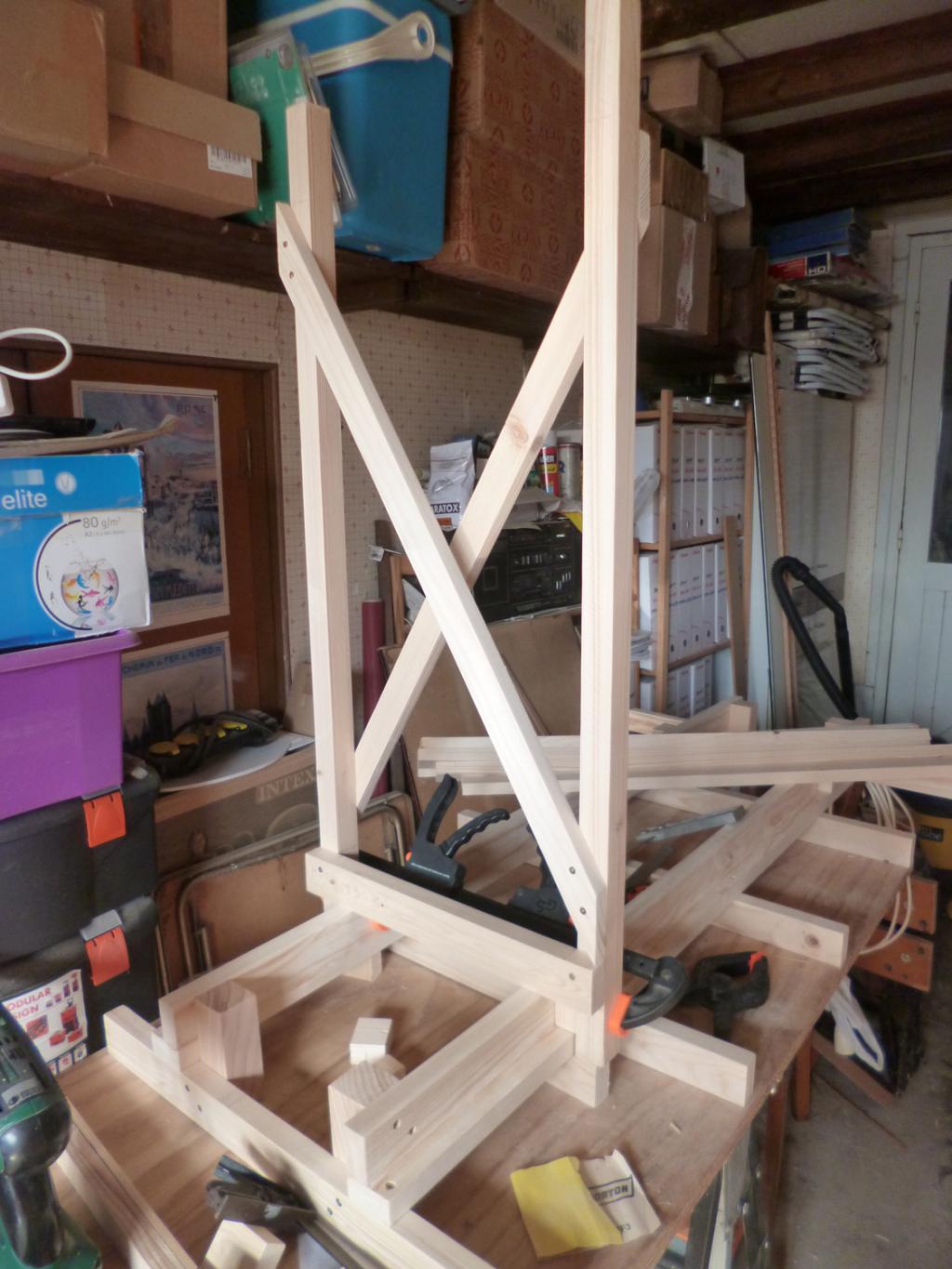

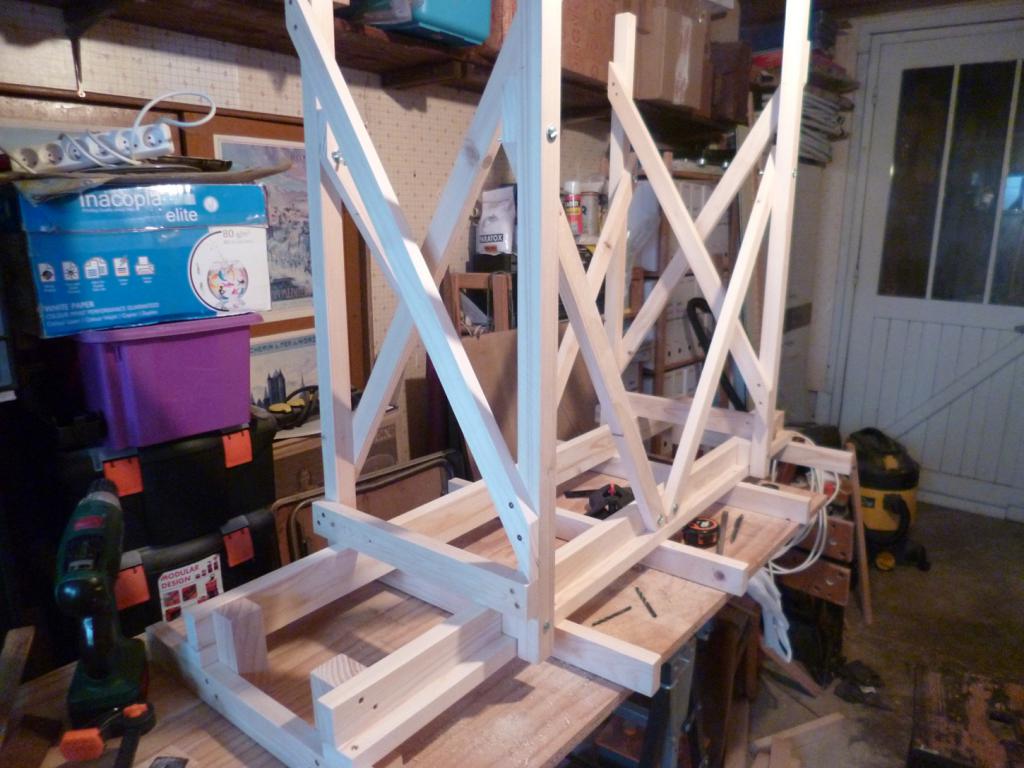

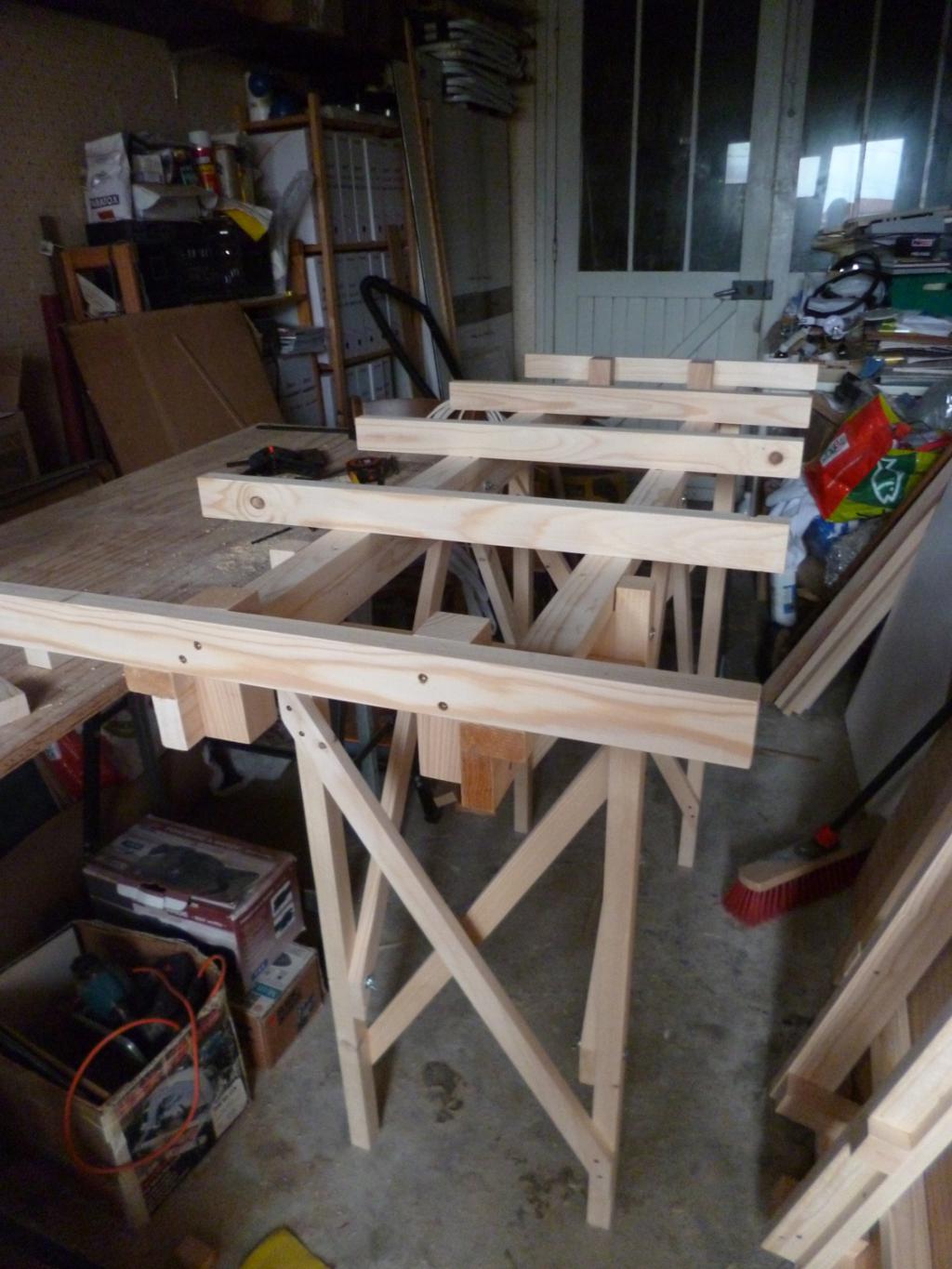

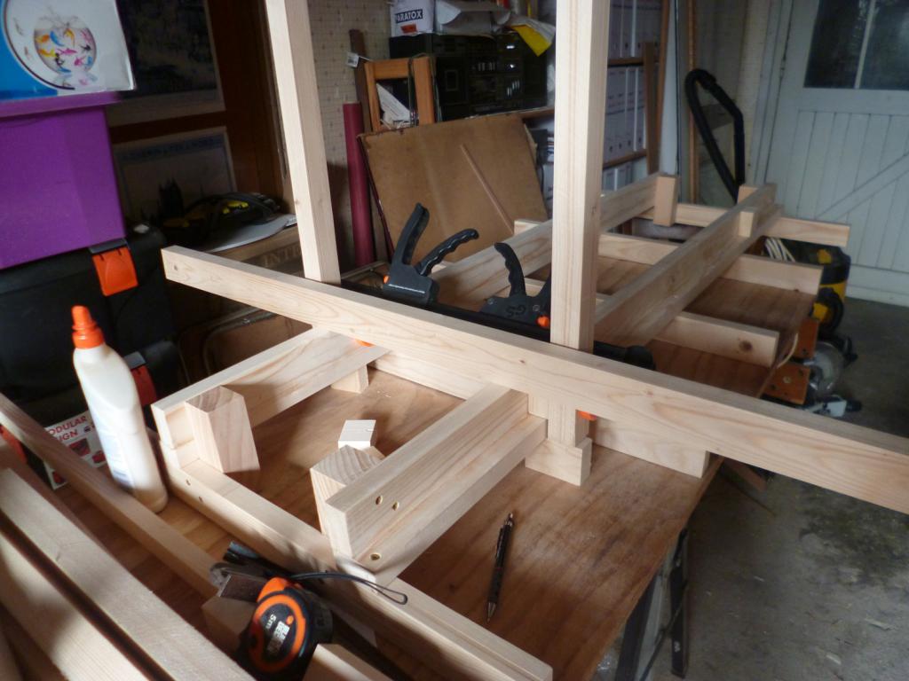

Ce week-end encore un peu de menuiserie. J'ai réalisé des pieds démontables, modules et transport obligent.
J'ai repris le principe des pieds vus dans "how to build model railroad benchwork" de Linn H. Westcott et je l'ai adapté afin de les rendre tout à la fois léger, facilement démontable tout en gardant une bonne rigidité.
La suite en photos
Mise en place des tasseaux
Quelques découpes et vissages plus loin
Et voilà le travail... reste l'autre coté à faire
Et un module de prêt
C'est mieux à l'endroit Mr. Green

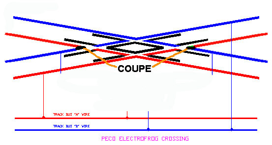

J'aurai besoin de vos avis au sujet du câblage de mon croisement Peco Electrofrog.
Mon réseau sera en DCC mais je voudrait aussi pouvoir le commuter en analogique (j'ai encore quelques machines en analogique). Jusque là rien de bien compliqué, juste un inverseur, pour passer d'un système à l'autre; je l'ai déjà fait. Mais là où je me pose une question c'est au niveau du croisement.
Dans un premier temps j'avais prévu de faire commander les changements de polarité avec un inverseur Digitrax AR-1, sauf que si je commute en analogique l'AR-1 ne va pas aimer Rolling Eyes Embarassed .
Reste la solution de remplacer l'inverseur Digitrax par un simple inverseur manuel (comme dans la doc PECO), bien sûr il ne faut pas oublier de mettre les bonnes polarités, mais le TCO sera là pour donner les indications. Dans ce cas je reste en tout manuel avec une tirette de plus agissant sur un micro switch comme pour les aiguilles
Je pense à une autre solution: mettre les deux systèmes et un interrupteur basculant de l'inverseur manuel lorsque je suis en analogique, au Digitrax lorsque je suis en DCC). Mais est-ce que ça vaut le coup ????
Qu'en pensez vous?

Et si; Confused un croisement Peco Electrofrog a des pointes de coeur qu'il faut alimenter en fonction de la voie utilisée.
image : http://www.wiringfordcc.com/
Mais je pense que j'ai résolu le problème. Ce réseau sera uniquement DCC, cela simplifiera les choses. Pour mes locos en analogique, je les mettrais en digital.

Juste deux coupe en plus que j'ai isolé avec du plasticard?
Si cela peut-être utile et évite le coût des circuits reverser Wink
