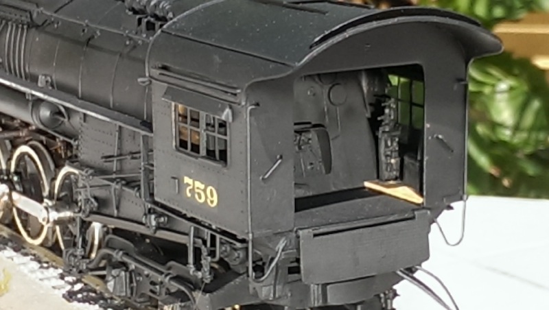

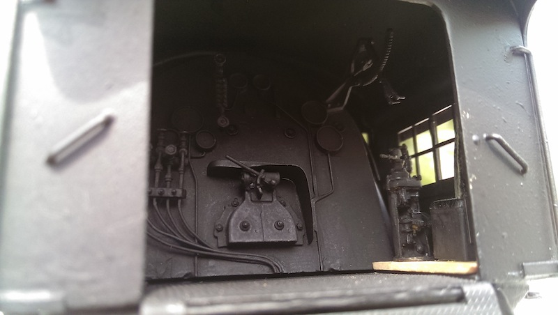

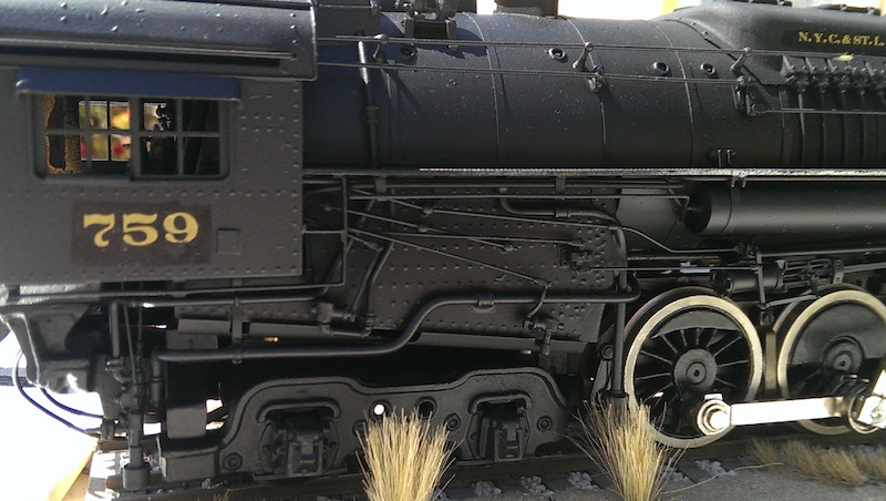

MessagePosté le: Ven 19 Juin - 18:12 (2015)    Sujet du message: BERKSHIRE 759 Répondre en citant
Les pièces étant arrivées............
Un petit coup de peinture..........
L'intérieur de cabine est juste posé, il faut mettre perso, les cadrans, et sur l'avant il manque les number boards......
MessagePosté le: Sam 20 Juin - 11:46 (2015)    Sujet du message: BERKSHIRE 759 Répondre en citant
Belle bête Okay Okay Okay

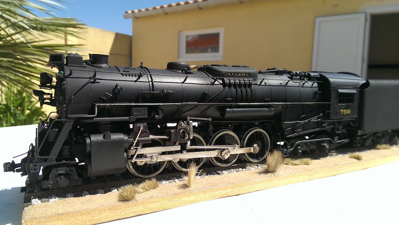

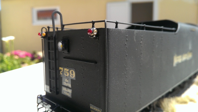

MessagePosté le: Mar 28 Juil - 15:56 (2015)    Sujet du message: BERKSHIRE 759 Répondre en citant
finalisation de la 759

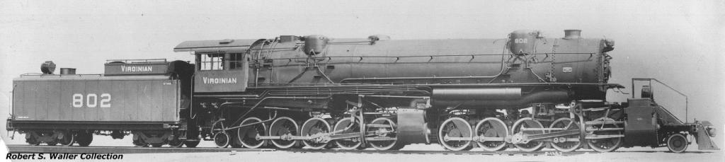

MessagePosté le: Jeu 30 Juil - 06:39 (2015)    Sujet du message: BERKSHIRE 759 Répondre en citant
Du tracteur à roulettes Wink que dire des 2-10-10-2 du VGN Rolling Eyes construites en 1918 par Alco 10 exemplaires 800 à 809 poid machine tender 415 t
les plus gros cylindres sur une mallet ainsi que la plus grosse chaudière 3m et cabine 12 pieds de large
obligé de démonter le tout cylindres et cabine de Schenectady au VGN Roanaoke Laughing
j'ai un plan aussi pour ça Laughing
elles étaient capable de tracter 100 battleship gondolas de 120t à 15mph sur Clark's Gap (ouest de Roanoake) d'ou leur surnom de "Tractor mallets" 25km/h ce qui est la vitesse max d'un tracteur (sauf les moderne sur position route Exclamation )

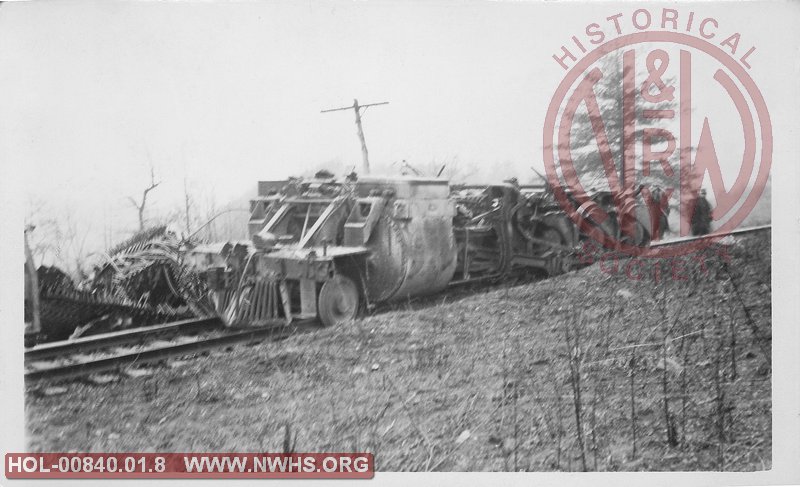

bref en 41 patatra l'explosion de la 800 à Stewarstville
This tragedy killed all three crew members, Engineer John Dudding, 46,
Fireman Mead Brown, 25 and head brakeman Hollie Harrision, 26, less than a
week short of his 27th birthday. It would be hoped that all three died
instantly, as they were thrown great distances and dismembered by the violence of
the explosion.
While the Federal Investigators pinned the cause on a worn and pitted
injector nozzle, causing the injector to fail. They also pulled a large
quantity of cinders, coal and mud dredged out of the tender tank, which could
easily have caused the valve to the injector to have stopped up. The injector
had been reported as problematic in a number of inspection reports both at
Victoria and at Roanoke in the months prior to the explosion, but apparently
tested fine at Roanoke early in the morning of April 1, 1941.
Of course, we'll never know exactly why the crew allowed the water to get
so low in the boiler. It could have been inexperience, as Harry pointed out,
Brown had only hired out on the Virginian about 6 months previously, the
crew could have been tired or not paying attention. Another accident with
less dramatic consequences a few years ago on the Gettysburg Railroad, found
that the water glass could have had some debris in it giving a false
indication of water in the gauge when there was none. One of the photos shows the
water column and glass, relatively intact I am certain the investigators
checked it, but the violence of the explosion could have dislodged any
debris in the line.
