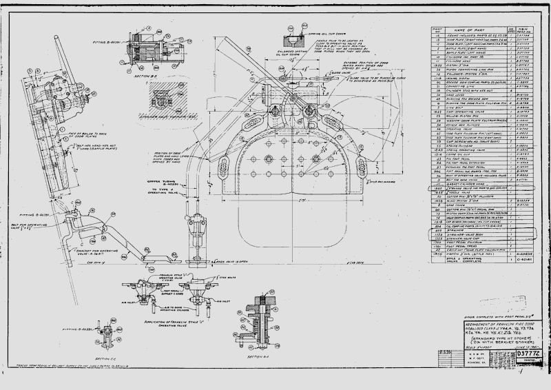

Jean je ne sais pas ou tu as vu un volant pour le reverse je pense que tu confonds avec la Pere Marquette 1225 Idea

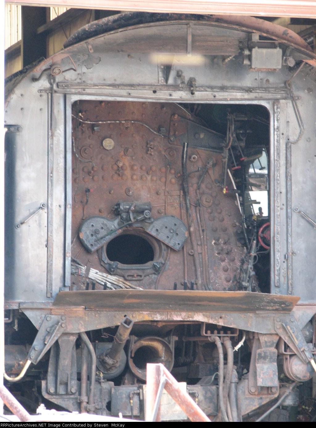

Alors la tienne n'est pas la 759..........
Voilà ce qui est monté d'origine, idem pour la porte du foyer.
Porte de foyer qui va avec le stoker type HT,c'est pour ça que l'on ne voit rien du dit stoker dans la cabine, les deux tubes, enfin les vis, sont de chaque côté de la table dans le foyer........
De plus, je crois que l'intérieur de la cabine, 759 vs 765 n'est pas agencé de la même façon, la colonne de frein principal, n'est pas la même, il y a un levier au dessus du foyer mais je ne sais pas a quoi il sert, je ne parle pas du levier d'ouverture du foyer.

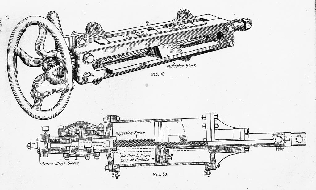

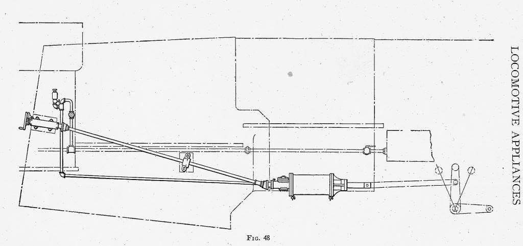

Je suis monté dans la cabine de la 759 a Steamtown il n'y a pas de volant  Exclamation maintenant je suis d'accord avec toi sur tes dessin set le type franklin sauf que ce système équipe les S1 et non les S2
sur un eS1 la commande monte de façon oblique pour rejoindre le volant (cf locomotive encyclopedia) sur une S2 la tige part horizontalement avec un "renvoi"  à mi distance et une deuxième qui va rejoindre le levier dans la cabine
c'est encore plus net sur cette dernière on voit bien le mécanisme totalement différent de ton dessin

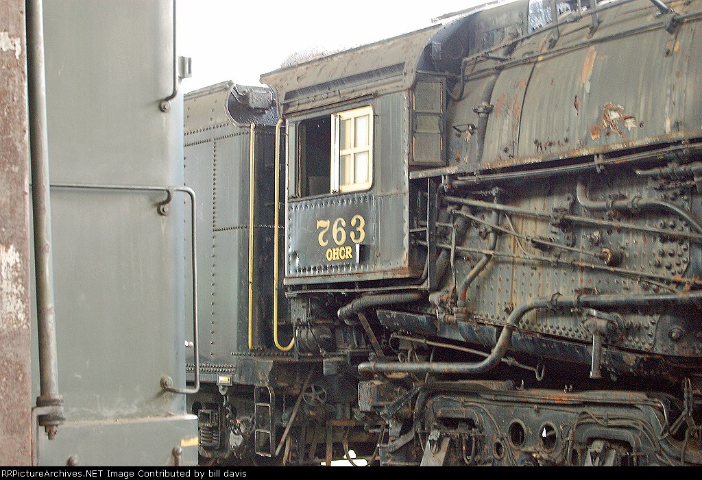

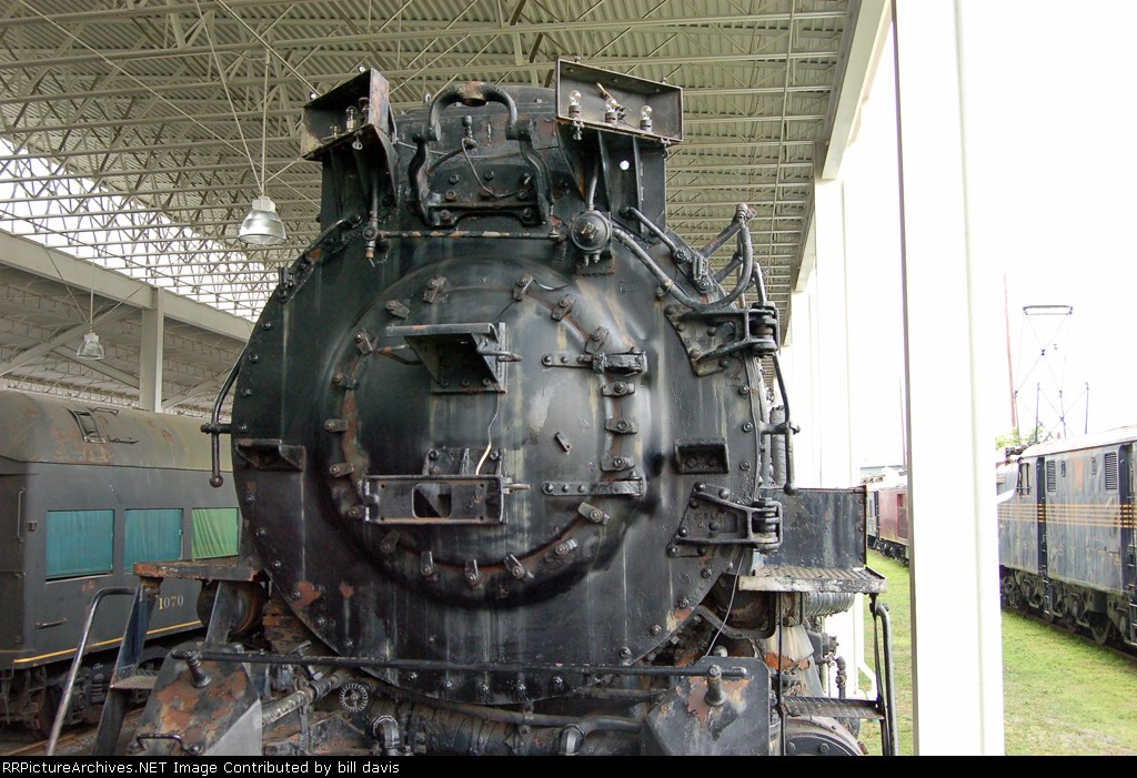

Trouvé ceci, avec le "reverse" qui va bien, c'est une S2, la 763, mais elle n'est plus vraiment fraiche la pauvre, Embarassed pour le foyer ce serait ça aussi, juste un détail, la fixation du "mars" ne correspond pas a ce que j'ai fais...........
L'injecteur non plus c'est pas tout a fait ça, je parle du placement et non pas du type qui lui est le bon..............

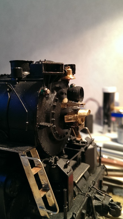

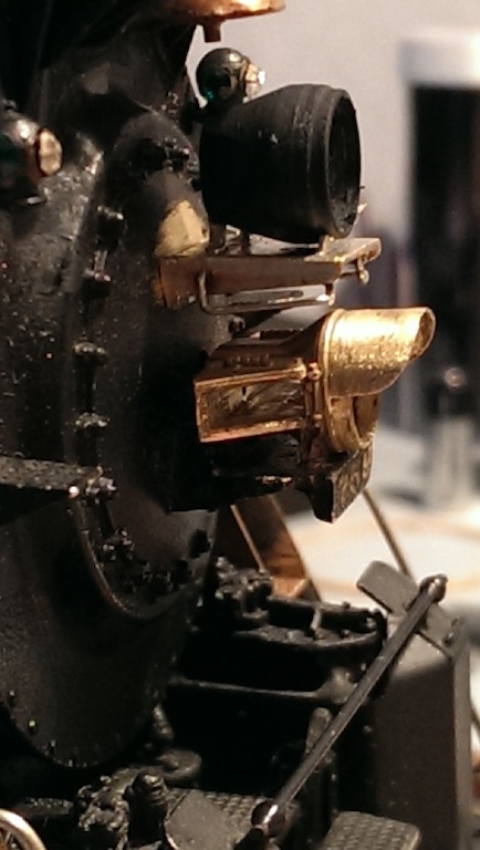

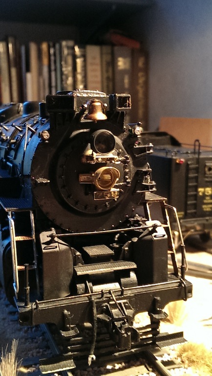

Bon, voilà ce que cela donne, après resoudage d'un number board.....
