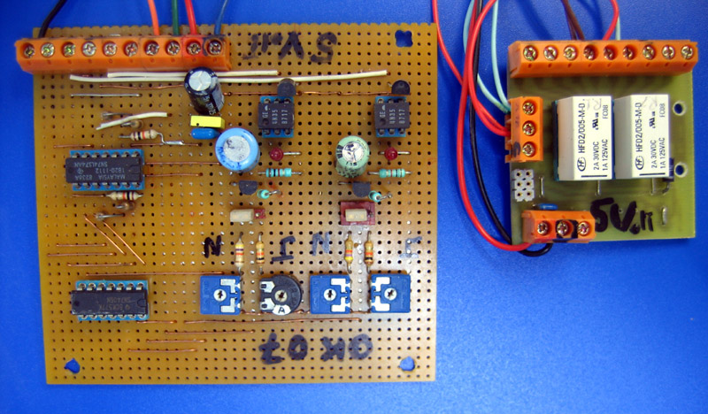

Chercher une panne lorsqu'il n'y en pas c'est dur. Il y a encore quelques bricoles à faire. Pous la Suisse cela fonctionne.
Pour la table de vérité, il faut que je la mette à jour.
Quelques réalisations en toute simplicité.
DETECTION + MEMOIRE
TABLEAU EN CONSTRCUTION (je me suis fait une télécommande)
DETECTION
MEMOIRE SEULE
DETECTION POUR LED (VOIR RESEAU GERARD)
CIRCUIT POUR FAIRE FONCTIONNER MOTEUR TORTOISE
MINUTERIE
Pourquoi utliser du VEROBOARD, tout simplement parce-que faire les circuits imprimés me barbe et en plus il faut beaucoup d'outillage. Nous avons tout ce qu'il faut au Club, il faut faire les circuits, nettoyer etc.

Pour faire suite a Marcel, Je lui avait demandé un circuit pour la protection de mon gantlett Embarassed
Donc un circuit pour les 6 cellules (dont 2x2 en //) une par voie (6 voies y menent) pour le basculement de polarité des pointes de coeur Mr. Green
et un circuit avec relais pour les coupures de voies et la signalisation. Rolling Eyes
Merci encore MARCEL cela marche impec vivement le réseau fini.... Okay

Le montage de cette potence (et de son électronique) avance à grand pas!!!
A quoi sert le moduule mémoire ?
MessagePosté le: Dim 4 Oct - 17:28 (2009)    Sujet du message: CANTILEVER O' SCALE Répondre en citant
MEMOIRE
Comme le nom l'indique, il sert à garder un ordre et ne peut être changer que sur un autre ordre. Ce type de Circuit Intégré se nomme 74LS74 (voir photo précédente & module pour Gérard)
Dans le cas du MRS nous avons un poussoir en façade qui serre pour le RESET (la mémoire passe à 1) puis lorsque la machine passe sur la cellule, elle remet la mémoire à 0.

MessagePosté le: Dim 4 Oct - 20:09 (2009)    Sujet du message: CANTILEVER O' SCALE Répondre en citant
Marcel. J a écrit:
MEMOIRE
Merci !!!
Si je comprends bien, la détection est donc optique.
Auriez-vous un schéma de principe du module détection et du module mémoire ?
