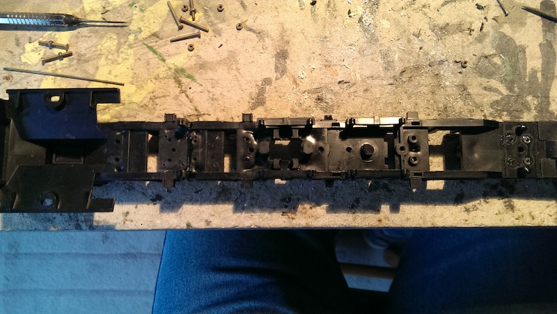

Le châssis en premier,
Le renfort de châssis

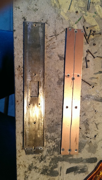

Ensuite la plaque de renfort et la plaque de prise de courant

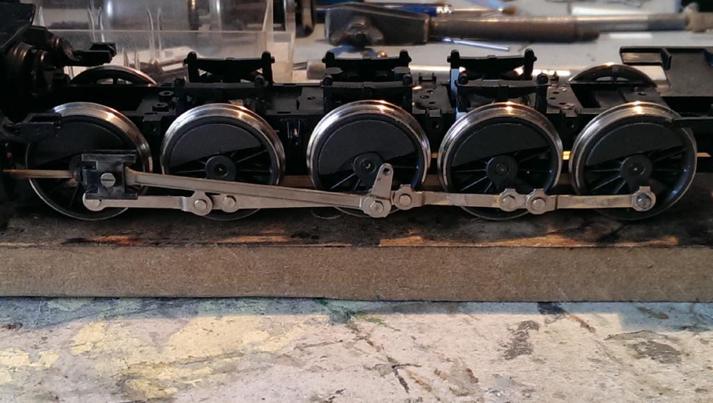

Les bielles découpées et montées sur le châssis

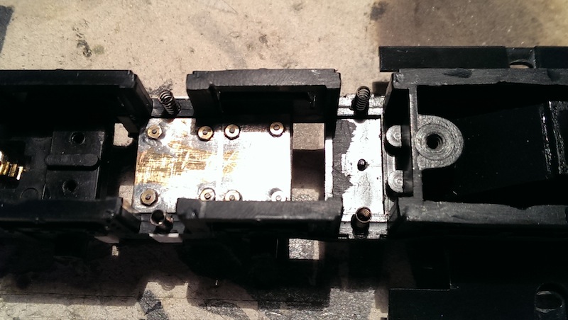

Par la même occasion j'en ai profité pour rajouter les ressort de suspension au niveau de l'essieu 4, plus qu'a attaquer les cylindres et tout le reste, pas grand chose en somme Mr. Green

Jean juste une question j'ai l'impression que l'écart en tre l'essieu 2 et 3 est plus important que les autres  Question
mais peut être n'est il pas en position  Question  aussi non ça promet  Okay
MessagePosté le: Mer 4 Fév - 12:04 (2015)    Sujet du message: 0-10-0 S6 DM&IR Répondre en citant
Ah, tu as l'oeil, non il est a sa place,la 080 a un écart entre 2 et 3, avec l'ajout du 5 on casse l'équilibre et cela se remarque plus Mr. Green
Si je veux m'en débarrasser, il faut que je supprime la descente moteur, sinon je n'aurais pas la place pour un renfort de châssis, ensuite coupe du châssis d'environ 2 mm, idem pour les bielles.......
