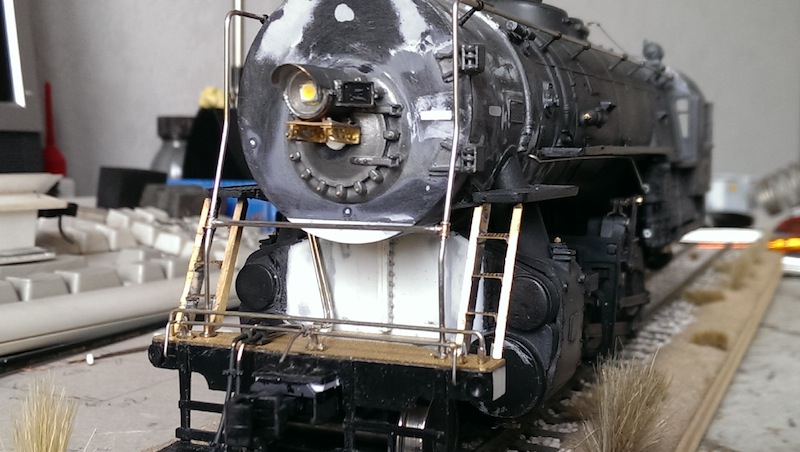

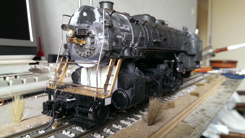

Toujours avec une base de, non, pas une Riva.......... si, si Embarassed
C'est Christophe qui l'a récupérée sur E.....
Elle a été charcutée là-bas, et cela a continué ici......
Refonte de la partie avant, mais malheureusement pas encore beaucoup de débattement pour le bissel av.
On a un autre petit problème, l'ancien propriétaire a ôté plein de choses, notamment la tourelle vapeur, ce qui fait qu'on à du feu dans le foyer, mais plus la possibilité d'envoyer de l'eau Embarassed
Reprise de la pompe à air, suppression du surchauffeur, ensuite rajout des injecteurs, et un peu de details dans la cabine.
Le grand réservoir d'air côté changement de marche est posé pour la photo, il faut refaire ses supports.
Restera un décodeur, une peinture, du salissage et hop, c'est parti........

avec quelques détails la cloche les pyle en haut devant les boulons sur la face avant autour et je ne sais pas si je vais pas reprendre le dessous car le plat n'est pas glop vu qu'il n'y a plus le cylindre que l'autre avait fourré
car ce n'est plus logique sur ce type je sais que l'IHB il y avait le 3ème cylindre mais là il n'y a plus de raison !
l'idée c'est de faire un peu cette gueule c'est une du B&M il y a un tuyau en dessous de la porte de boîte à fumée ainsi que sur le côté juste en dessous du Builder plate ??? il me semble que le précédent proprio l'avait mis Wink
autre question peut on remettre une tourelle ???

Pour la tourelle, pas de soucis, merci PSC...
C'est un peu le problème des machines revues et corrigées, le châssis avant, il aurait du faire une sorte de fourche, il est vrai qu'il fallait couper sous les cylindres, comme pour la 2880, mais plus de boulot.
Idem pour la sablière, je retire, OK, sauf que d'origine, une sablière = 1 essieu, résultat il ne reste que le premier essieu qui a du sablage, bon c'est pas très grave.
Pour le tuyau, il est toujours là, plus haut sous le couvercle du "feed water" , ça il aurait pu le retirer par contre.......
La cloche sur le haut de la porte, avec un"air ringer" si mes souvenirs sont bons.

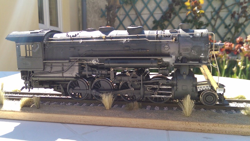

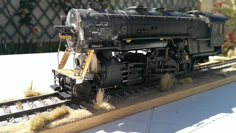

J'ai rajouté le tuyau d'échappement de la pompe a air, mais manquent les raccords entre pompe et réservoirs, j'ai remis au propre les deux faces du bloc cylindres.
Sur la photo de la 622, aucune idée de l'utilité du tuyau sous la boite a fumée, a mon sens, c'est plus un bricolage, a cet endroit, en principe, pas d'eau et pas de vapeur utilisable, de la vapeur d'échappement et des cendres oui, that's all folks.....
Le tuyau sous le builder plate, ce peut-être l'échappement de la pompe a air, de temps en temps, suivant les machines et les constructeurs, le tuyau rentre sous le "lagging" pour ressortir un peu plus loin,pourquoi, mystère, encore un tuyau pour une alimentation d'un organe,s'il faut qu'il soit isolé OK, mais un échappement.

Quelques petites modifications, ajout de la barre de maintient,du levier de dételage, et des tuyaux d'air.
J'ai aussi arrondi la chaudière, c'est plus plausible......

Ca fait une belle machine en ho, pour en revenir a la Riva, les cylindres de la 080 sont des 23 X 30, contre des 28 X 32 , aisément modifiable, le plus compliqué restant la distribution, DMIR, c'est du baker mais courte, contrairement a la 080 qui est une longue .De plus le dia de la chaudière est de 95" au DMIR, 93 pour la 080, pas insurmontable non plus, le tender, si on tire dessus tu crois qu'il va diminuer en hauteur............ Embarassed
Sur la DMIR deux sablières similaires a celle de la 080, ça fait beaucoup de points communs.........
Les autres compagnies, c'est du waelscherst, là, il faut tout revoir, les roues me paraisse être des 51" pour celles du NYC du moins...
Comme tu dis la 0102, bof le tender, et en plus une cabine "all weather", a mon gout c'est pas tip top, et la chaudière est très "clean", enfin a mon gout.
Enfin, il faut surtout récupérer des 080..........wait and see...
