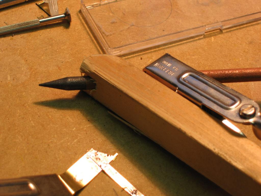

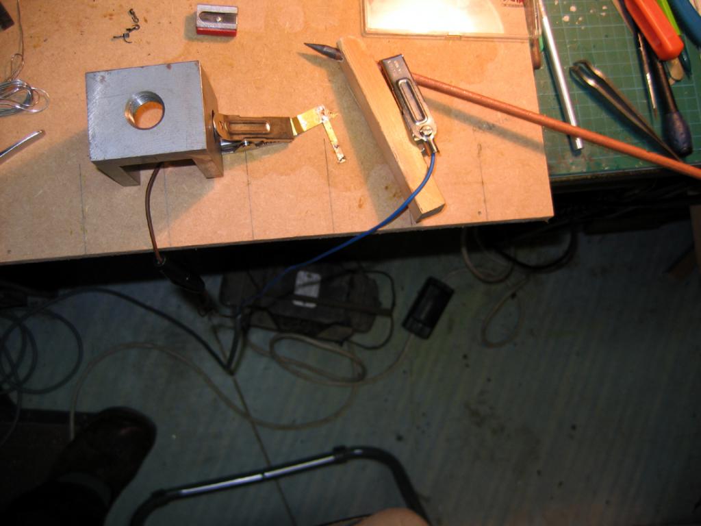

Bon je m'y suis collé vu que je suis L'Electricien de la bricole Mr. Green
Chrisss1 si tu veut remettre les autres posts a cette place. Embarassed
Donc un essai avec un transfo 220/12Volts Legerement trop puissant mais vaut mieux que trop faible Mr. Green
Avec une baguette industrielle de 7mm de Diametre et taillé au taille-crayon Okay
Plus un variateur de lumiere de 300Watts au pied Rolling Eyes
Manque la pédale qui est bien plus pratique que l'inter des prises Neutral  Surtout pour eviter les arcs je suis monté jusqu'a 10 Amp en protection sur le 12 Volts Exclamation
Par contre je n'avais pas de soudure liquide a disposition que du fil de plomb avec décapant Wink
Ou de la pate chargé sans plomb que je me sers en plomberie Crying or Very sad  Mais effectivement ca marche.
Maintenant il vaut mieux acheté le support de Twezeer (surtout que les electrodes sont beaucoup plus fines) qui sera plus pratique Rolling Eyes
Ainsi que l'electrode "Single"
Des photos des essais   A SUIVRE Okay

NON, l'electricien n'a pas tout fait sauter juste un fusible de 6A un peu faible, Mr. Green
mais tout va bien le compteur n'a pas fumé

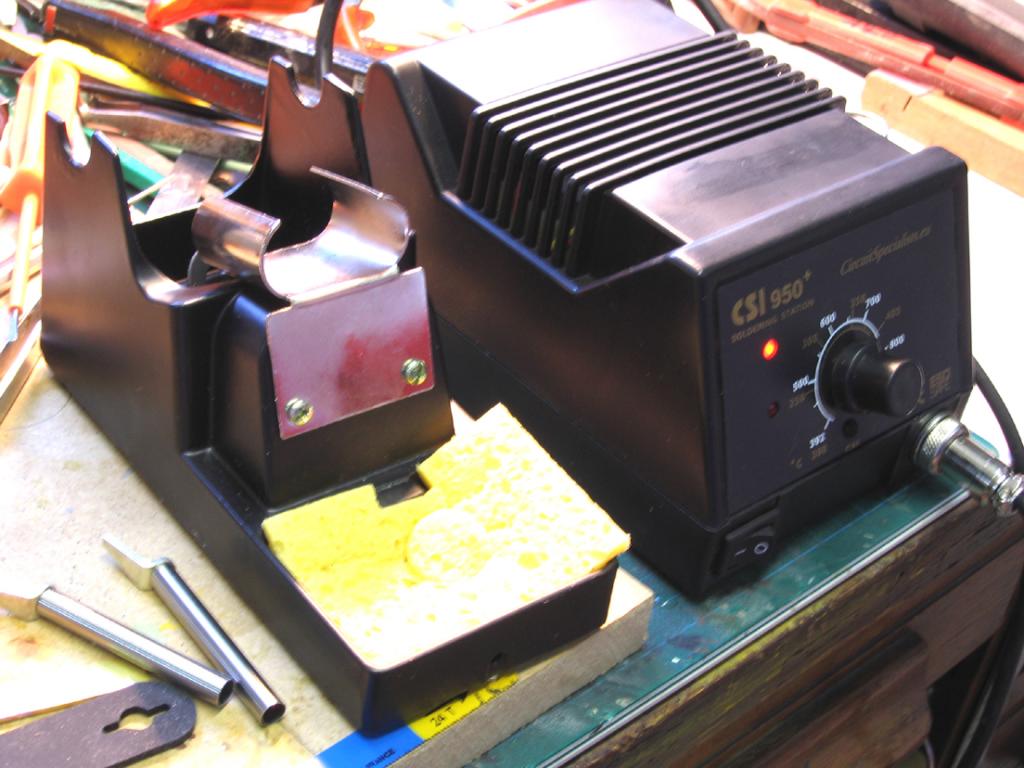

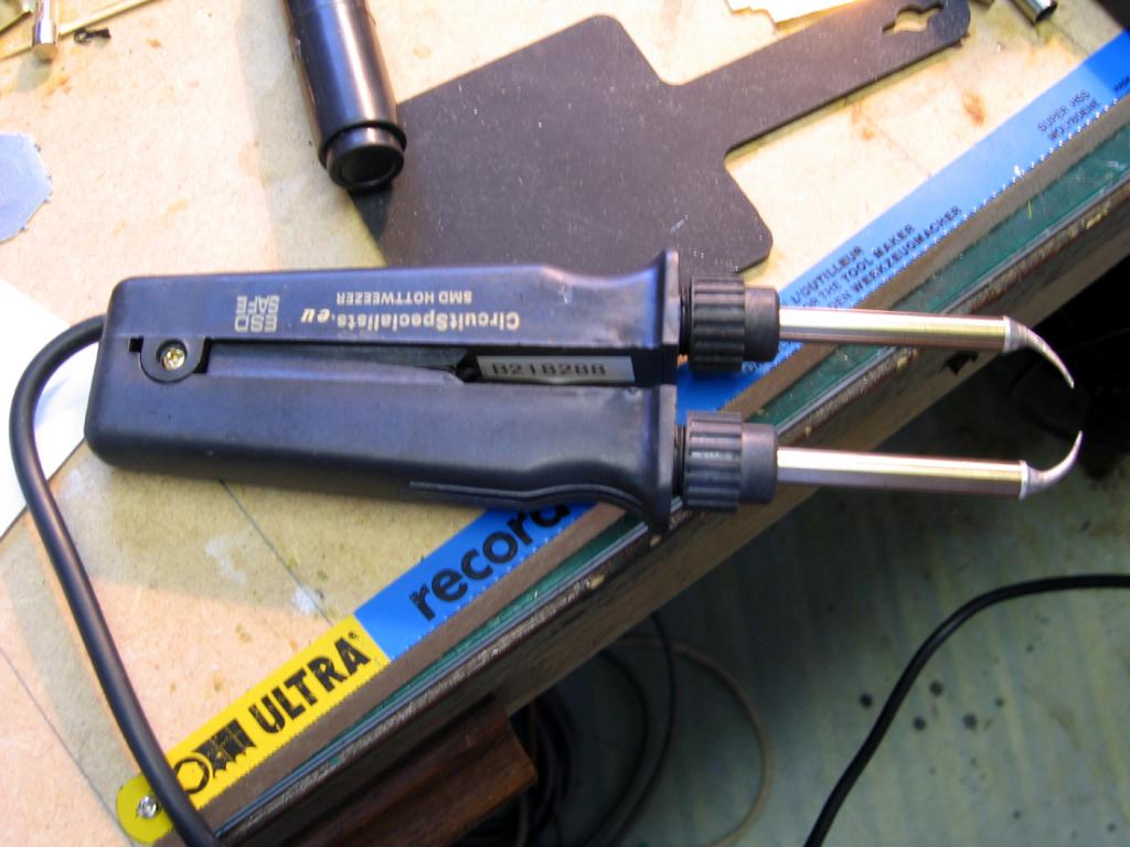

J'ai rechercher sur le web et j'ai trouvé en UK chez circuit specialists europe  http://www.circuitspecialists.eu/lead-free-soldering-c-21.html  Okay
Il ira tres bien pour le N pour les echelles plus grosses, je passerais le test a Janot Mr. Green  Il monte quand meme a 480°c Okay
Ce n'est pas le meme principe que l'A.B pas de pédale le tweezer est toujours en chauffe Rolling Eyes  Mais réguler pas la centrale Okay
Fourni avec le Tweezer et plus des grosses pannes, la pointe simple et le support Okay
pour la modique sommes de £60.18 (port compris) soit 68 € commandé Samedi soir en rentrant du Club et livré ce midi

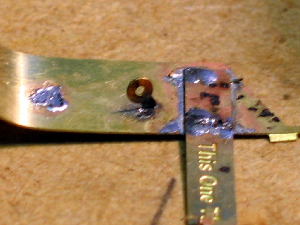

Mais premier test son parfait Idea fait avec des pieces du Pratt Bridge en trop Neutral  IMPEC Okay Okay  pour souder des plats sur champs Okay Okay
Des photos de l'engin Rolling Eyes

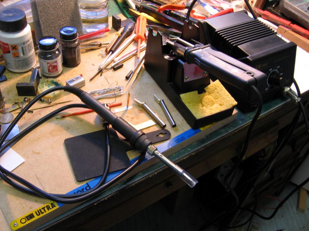

MessagePosté le: Ven 1 Mai - 19:02 (2009)    Sujet du message: RESISTANCE SOLDERING POWER UNIT Répondre en citant
Bon apparement je ne regrette pas cet achat Mr. Green  Petit essai encore aujourd'hui Embarassed
Sur des soudures classiques voir meme des composants en chauffant silmutanement les deux cotés Okay
et pour dessouder un composant tres pratique de chauffer les deux extremités Okay
Je vais meme pouvoir rangé mon JBC "fidele compagnon depuis pas mal d'années" Crying or Very sad
Plus qu'a voir sur des pieces epaisses Neutral
