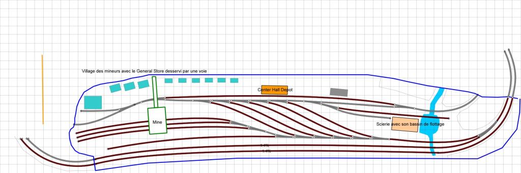

Voici ce que donne ce projet avec quelques bâtiments.
Je peux peut-être réduire l'écart entre les voies du yard en utilisant des aiguillages #5 au lieu des #6 utilisés ici. Est-ce utile???? Je ne sais pas?
J'attends vos remarques. Merci.

MessagePosté le: Sam 15 Fév - 21:16 (2014)    Sujet du message: Mon projet de réseau US: les Appalaches Répondre en citant
Tu as combien de long d'un bout à l'autre
je suppose que cela coïncide avec ta pièce
pour les aiguilles les 6 me paraissent bien j'aurais peut être rajouté une aiguille de la voie sous la mine vers le main line
MessagePosté le: Sam 15 Fév - 22:48 (2014)    Sujet du message: Mon projet de réseau US: les Appalaches Répondre en citant
# 5 ou 6, je ne pense pas que tu vas beaucoup gagner en place,ce sera plus en visuel, essaye avec des photos-copies d'aiguilles, cela peut aider a ajuster certains détails qu'un plan, même bien fait ne peut monter.
J'aurais tendance a suivre Christophe pour une aiguille supplémentaire afin d'avoir plus de liberté pour les manoeuvres, a voir??

MessagePosté le: Sam 15 Fév - 23:26 (2014)    Sujet du message: Mon projet de réseau US: les Appalaches Répondre en citant
Christophe LC: "Tu as combien de long d'un bout à l'autre", j'ai 5,70m maxi en longeur. la pièce fait 6,10m mais il faut que je puisse accéder aux coulisses à l'arrière.
Christophe LC et jean soukiassian: "aiguille entre la voie d'interchange et la mainline": Je ne peux pas car la mainline est en contrebas (-5,5cm à l'entrée du tunnel). La mainline est en rampe de la gauche vers la droite (1,4%) afin de donner un peu de relief et puis on est dans les Appalaches...
C'est sur, la voie d'interchange est en tiroir, pas top, j'y ai longuement réfléchi, mais ça n'en fera que plus de manoeuvres Wink

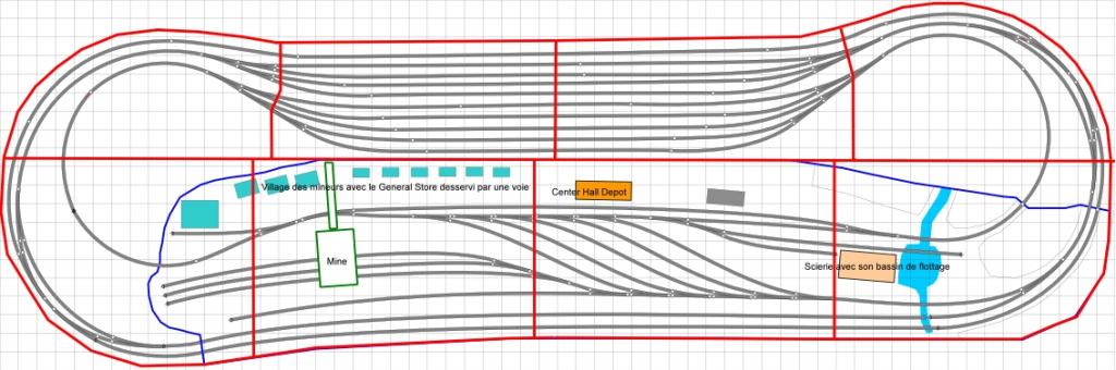

MessagePosté le: Mer 26 Fév - 20:09 (2014)    Sujet du message: Mon projet de réseau US: les Appalaches Répondre en citant
J'ai retravaillé un peu sur mon plan de réseau en lui ajoutant les coulisses; ça commence à faire pas mal d'aiguillages Embarassed
Bon c'est pas définitif mais ça devrait quand même ressembler à quelque chose d'approchant Wink
J'ai encore la possibilité de faire les coulisses à un niveau inférieur à l'aide de deux rampes en hélice mais ça compliquerait pas mal la menuiserie surtout si je veux que ce réseau reste modulaire et transportable.
Powered by NCE PowerPro.
Membre du CFN (Nancy)
MessagePosté le: Jeu 27 Fév - 06:18 (2014)    Sujet du message: Mon projet de réseau US: les Appalaches Répondre en citant
Là déjà tu as de quoi faire Okay
quelle taille les modules Question car il faudra prévoir les coupures Idea
olazur
Inscrit le: 02 Déc 2012
Messages: 134
Localisation: Meuse
MessagePosté le: Jeu 27 Fév - 23:34 (2014)    Sujet du message: Mon projet de réseau US: les Appalaches Répondre en citant
Voilà ce à quoi ça pourrait ressembler avec le découpage en modules. Après il y a peut-être des modifications mineures dans le plan de voie à apporter en fonction des limites des modules, surtout à la limite des aiguillages.
le module le plus long fait 1m60, les autres 1m50
Le plus large fait 1m15, sinon ils font environ 1m coté décor et 66-70cm coté coulisses.
Tout ça devrait rentrer dans une fourgonnette genre Berlingo, en sachant que les modules coté coulisses n'ont pas de décor
C'est certain qu'un réseau d'un seul tenant serait préférable, mais faut avoir la place Confused Et puis c'est pas transportable en expo Wink
