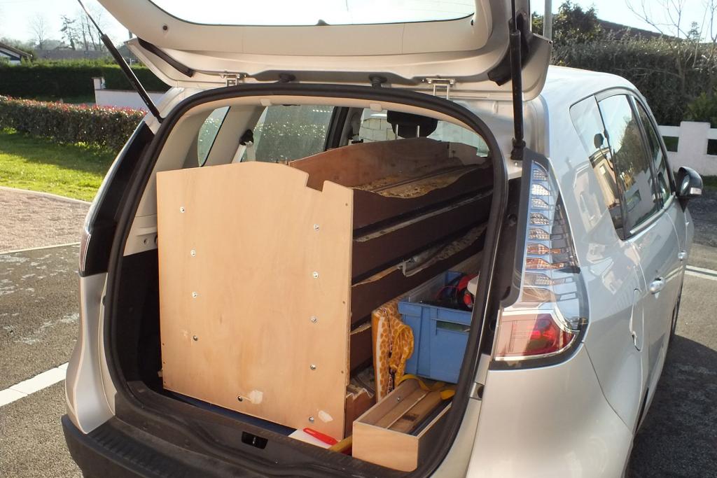

Grosse inquiétude cet après midi, car il fallait charger le caisson dans la voiture. la veille du montage de l'expo, si ça n'était pas rentré, j'étais mal. Mais visiblement je ne me suis pas trompé dans mes calculs et c'est rentré sans problème, sauf la caisse avec tous les pieds que je comptais mettre en travers derrière ne passe pas. Je suis obligé de la mettre le long du caisson et donc je la referais pour la prochaine fois.

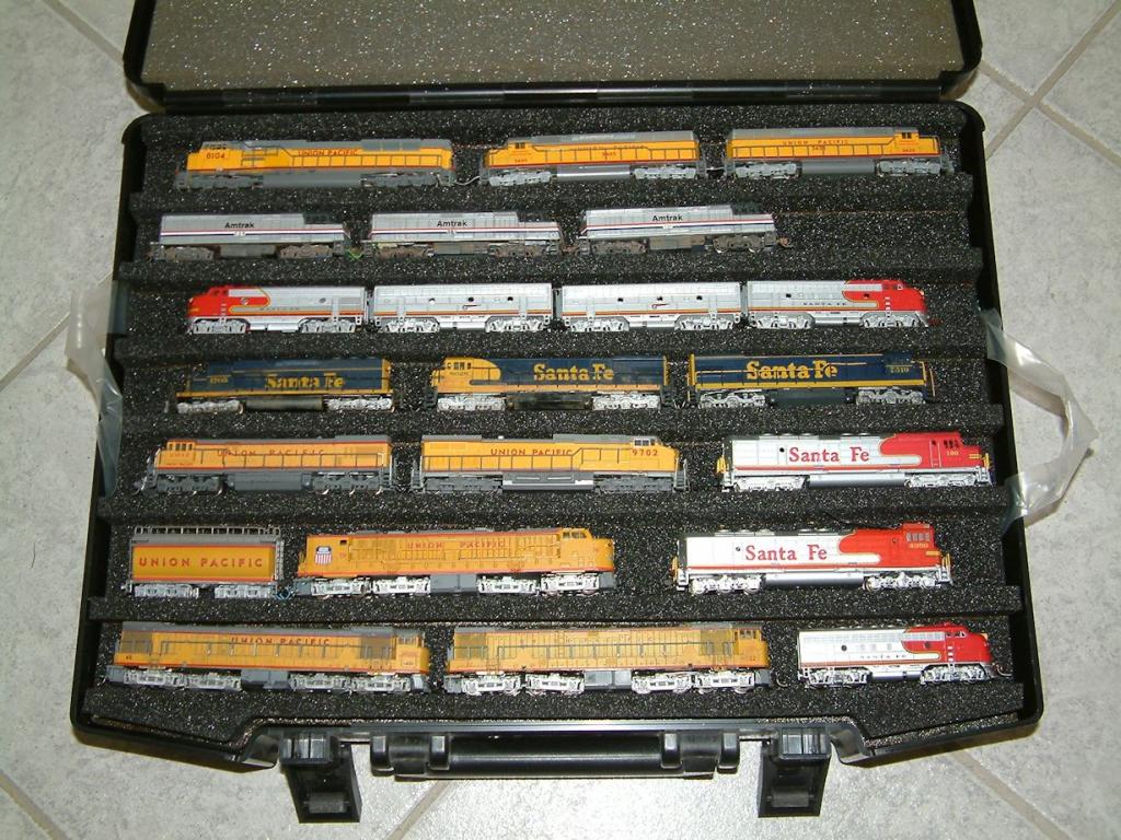

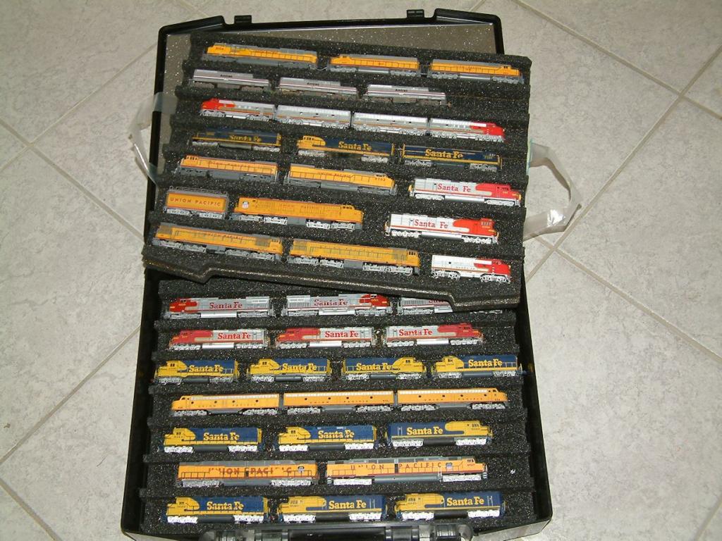

Quand aux locos, j'ai ressorti la malette que j'avais fait lorsque que j'ai déménagé. Tout en mousse sur deux niveaux, donc sans souci pour les locos.

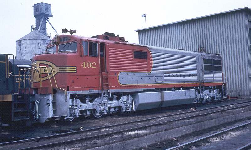

Pour la loco mystère, vous étés complément à coté. Aller cherchez encore, je vous donne la solution ce soir.
Quand à Barstow, c'est effectivement une région que je connais bien et que je souhaitais " reproduire" , c'est également le thème de mon réseau personnel.
Oui, c'est vrai que les bâtiments que ma cédé Jean Louis, m'ont étés d'un grand secours car je n'aurais jamais eu le temps de faire cette city, dans un temps aussi réduit, et de plus ils sont très beau.
MessagePosté le: Ven 7 Fév - 13:26 (2014)    Sujet du message: SUNSET VALLEY SUBDIVISION Répondre en citant
C636 ou peut-être DH 643 Question Question mais sans convictions.........
MessagePosté le: Ven 7 Fév - 13:41 (2014)    Sujet du message: SUNSET VALLEY SUBDIVISION Répondre en citant
non non c'est du F 45 avec une cabine de switcher type SW Smile
jean claude
Inscrit le: 13 Jan 2011
Messages: 140
Localisation: 40270 Landes
MessagePosté le: Ven 7 Fév - 21:32 (2014)    Sujet du message: SUNSET VALLEY SUBDIVISION Répondre en citant

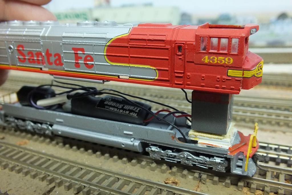

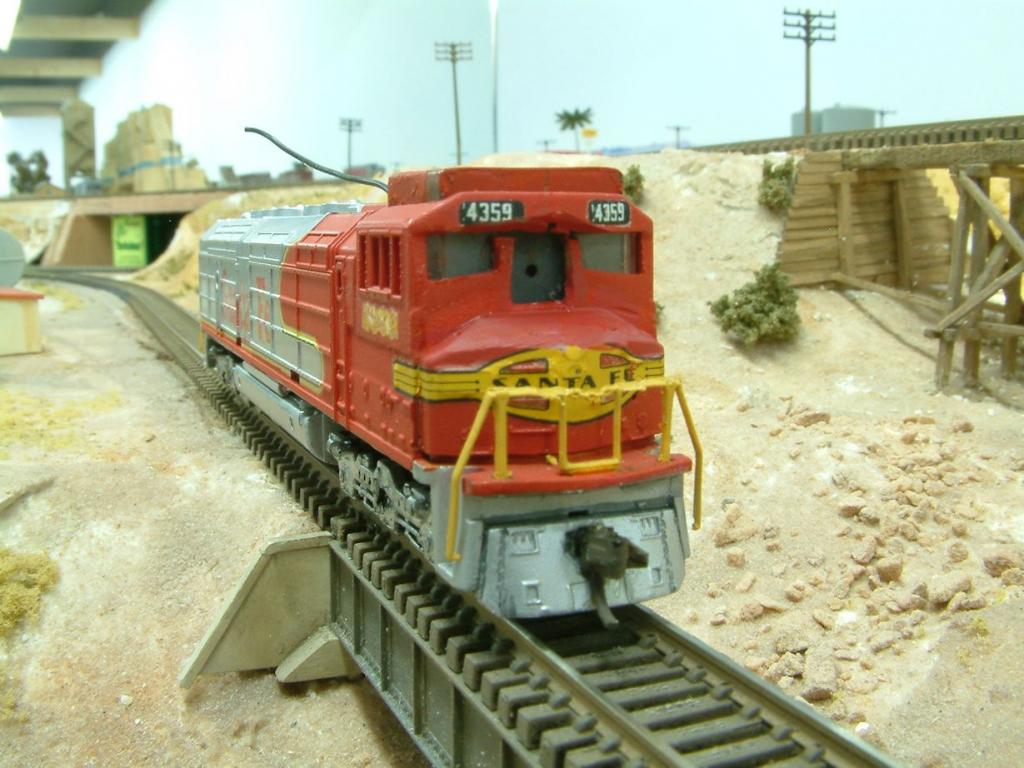

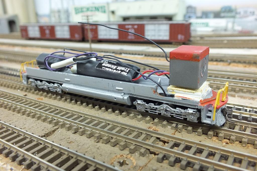

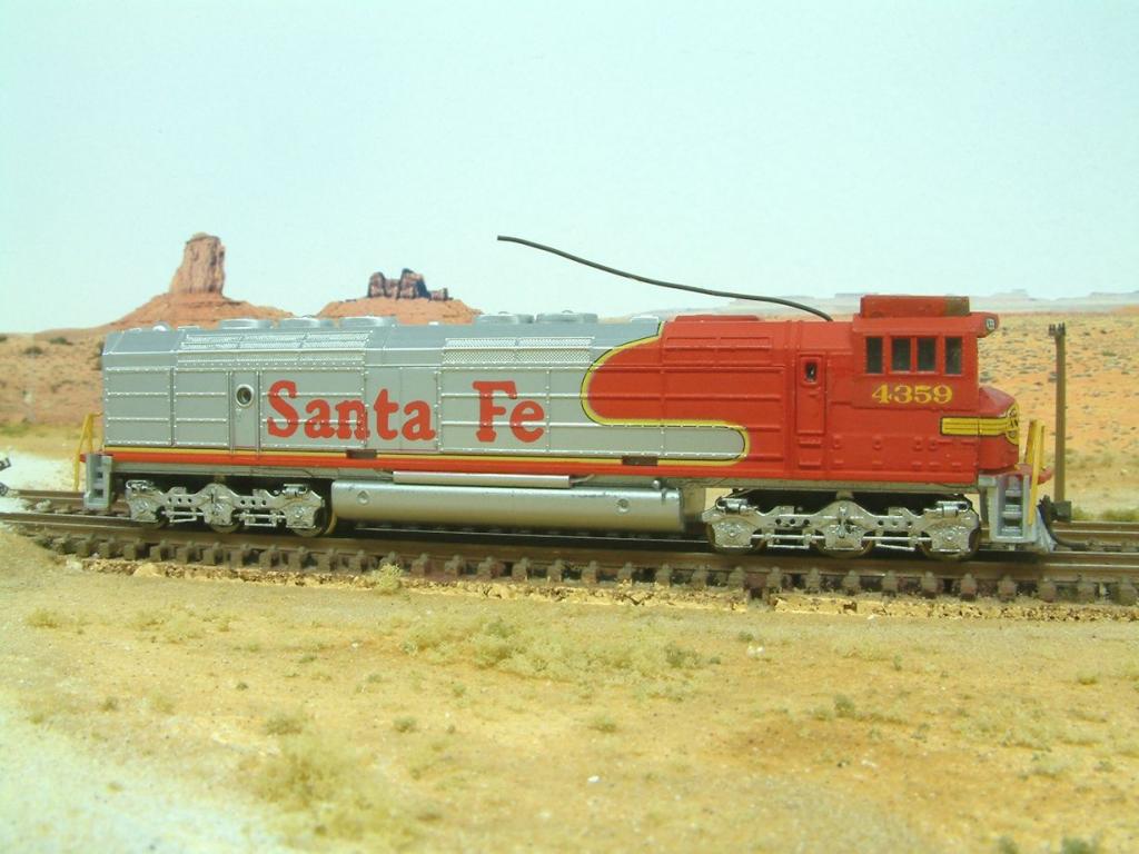

Eh oui, Christophe a encore raison, c'est bien une F45.
En fait, c'est un infâme montage a partir d'une caisse de FP45 de chez DELPRADO, donc statique, sur des bogies de SD45 Kato pour la prise de courant et une cabine de SD60 Atlas. Le tout pour embarquer une mini caméra sans fils de chez RF Systeme
http://www.dcctrain.com/shop/item.aspx?itemid=1793
J'ai du rehausser la position de la caméra, car c'est un focale grand angle, et ont avait l'impression de rouler sur les travers, c'est également pour cette raison que le capot et la casquette de la cabine sont baisés car ont les voyait sur l'écran. Cet engin n'est pas parfait, mais il rempli sa fonction, en pousse devant un convoi. La qualité vidéo n'est pas géniale car c'est une modif faite il y maintenant 7 à 8 ans, le matériel n'avait pas les qualité de celui d'aujourd'hui.
