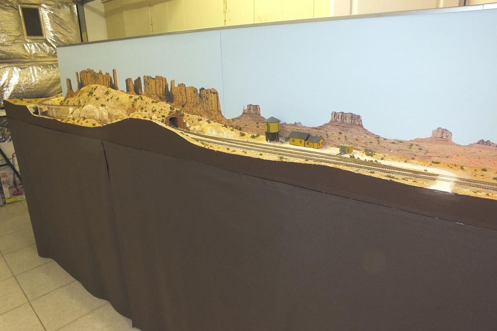

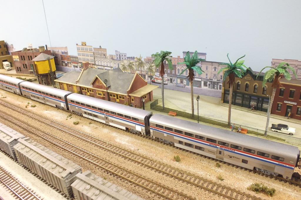

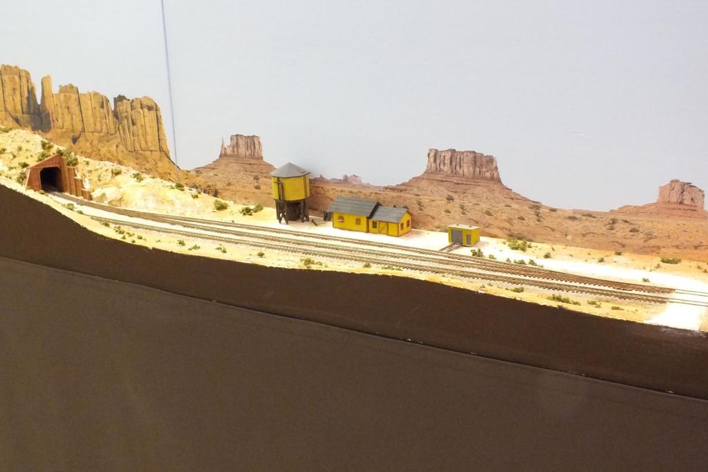

Coup de bol des fois il y a des bugs and everybody knows that a good bug is a dead bug Okay
ceci dit j'aime beaucoup ta couleur marron qui tranche bien avec les sols du réseau et le drap
ça n'a pas l'air comme ça mais c'est aussi des détails importants en expo et c'est plus pro Okay

Belle présentation, et monument valley a l'honneur sur tes fonds! Mr. Green Okay Okay Okay

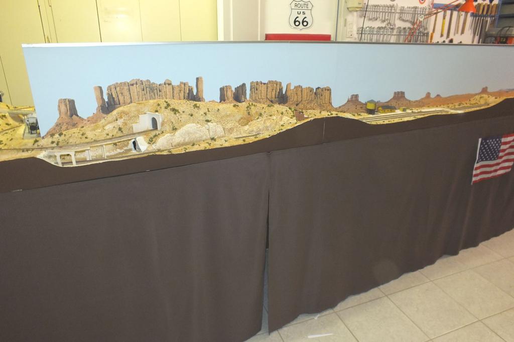

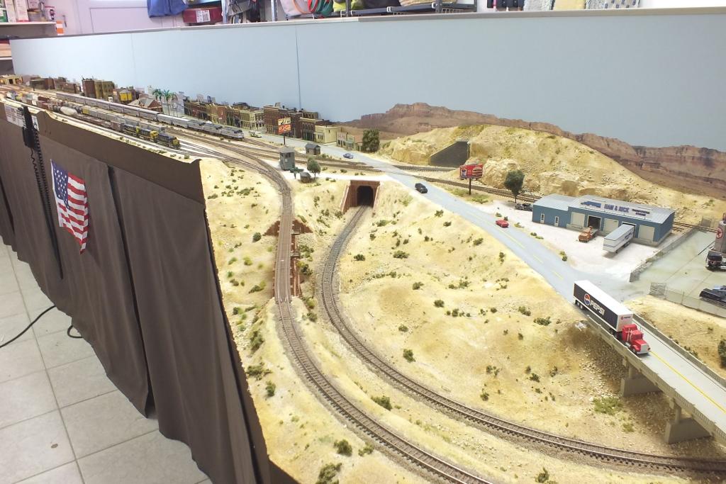

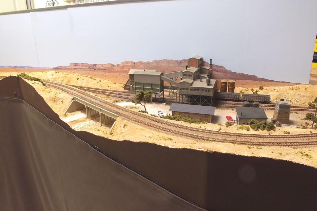

La pose des photos de fonds de décor est terminée coté desert.
Messages: 7 146
MessagePosté le: Dim 19 Jan - 21:58 (2014)    Sujet du message: SUNSET VALLEY SUBDIVISION Répondre en citant
Ca a de la gueule
Messages: 2 793
MessagePosté le: Dim 19 Jan - 22:29 (2014)    Sujet du message: SUNSET VALLEY SUBDIVISION Répondre en citant
SUPER CHOUETTE ................

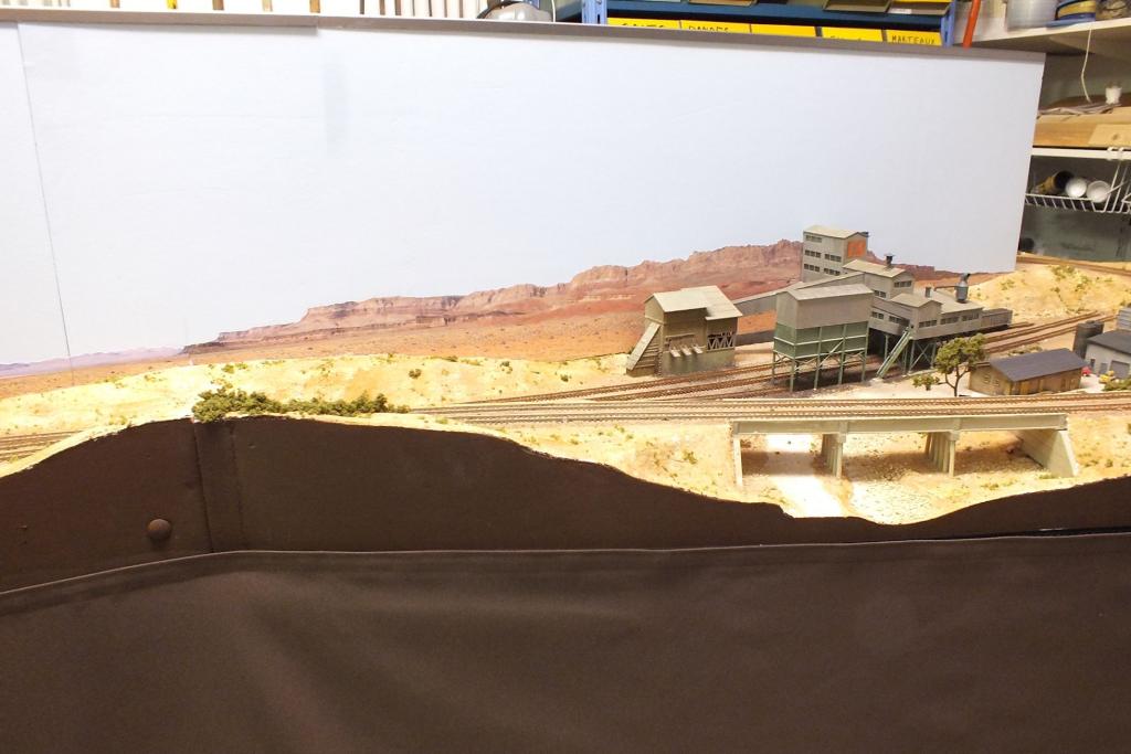

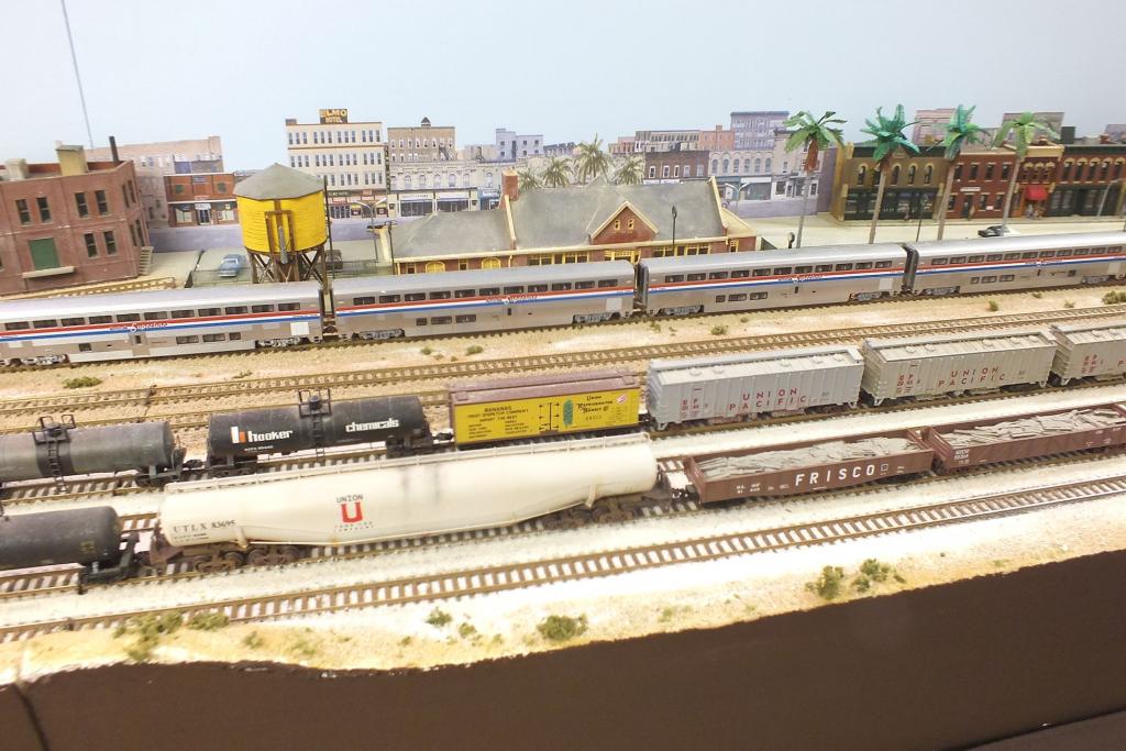

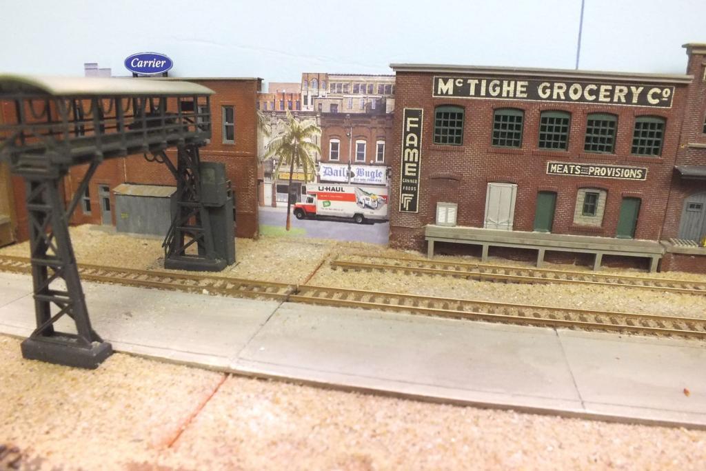

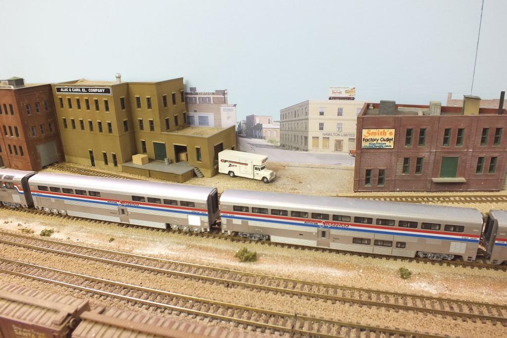

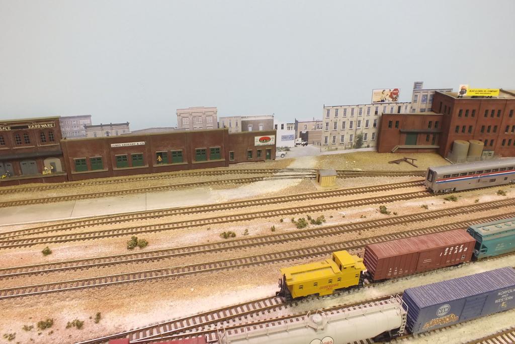

Aujourd'hui, pose des fonds de décor coté city.
Messages: 371
MessagePosté le: Lun 27 Jan - 11:19 (2014)    Sujet du message: SUNSET VALLEY SUBDIVISION Répondre en citant
Très très beau travail
Okay Okay Okay
On s'y croirait. Félicitations!!!

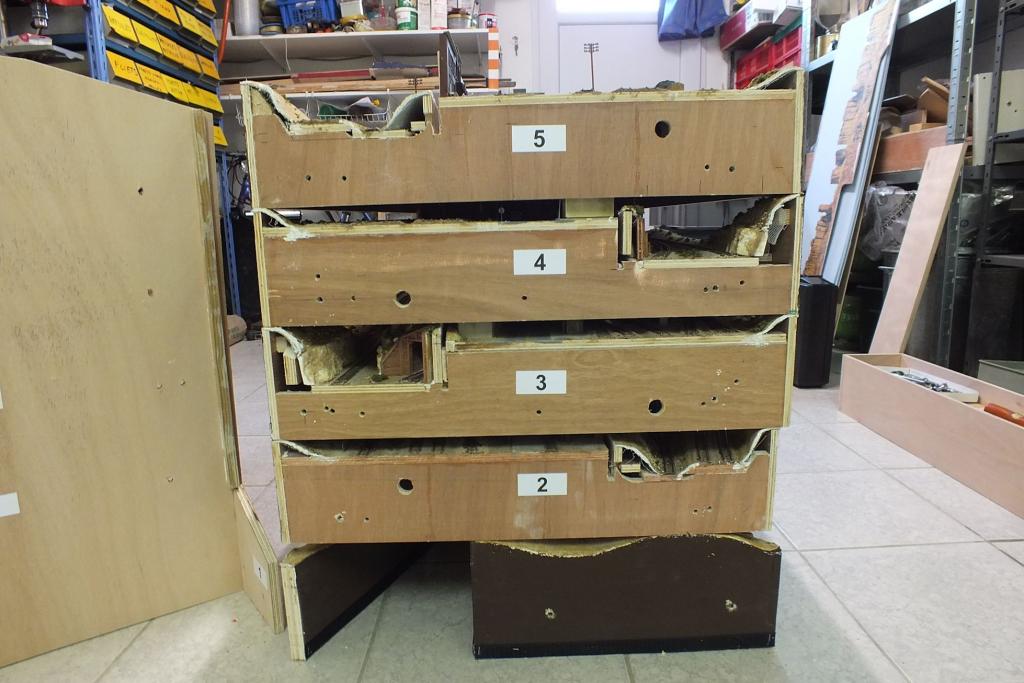

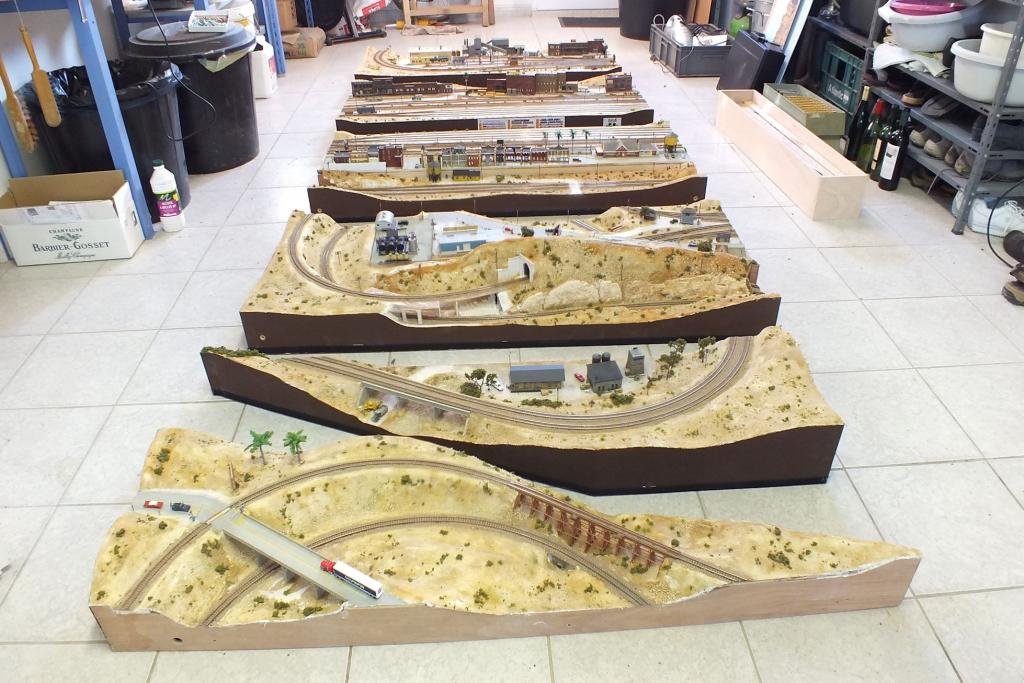

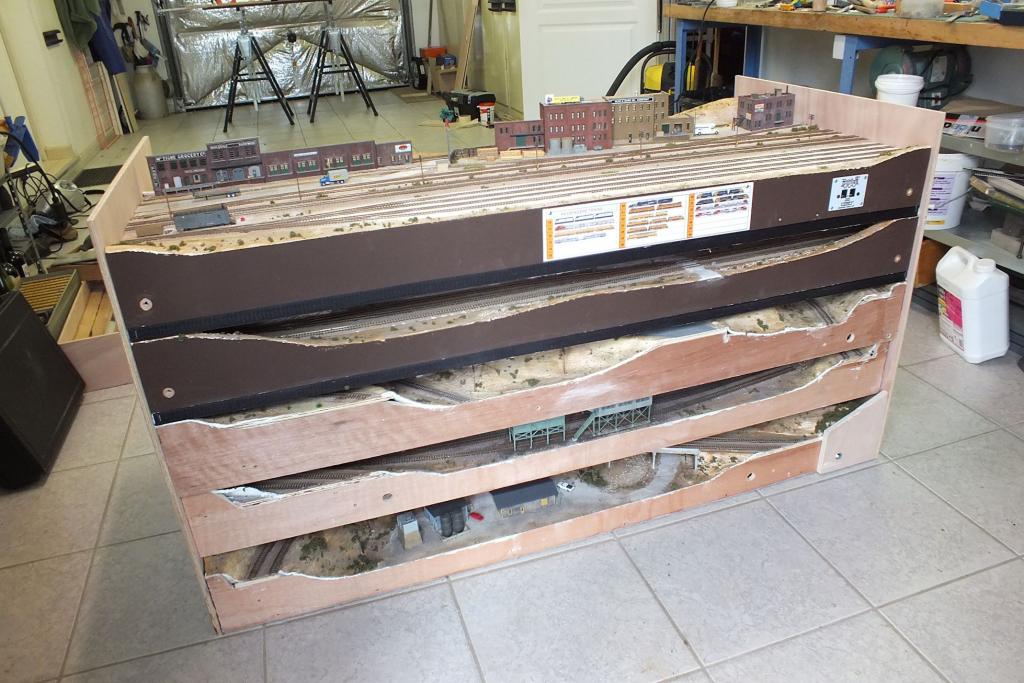

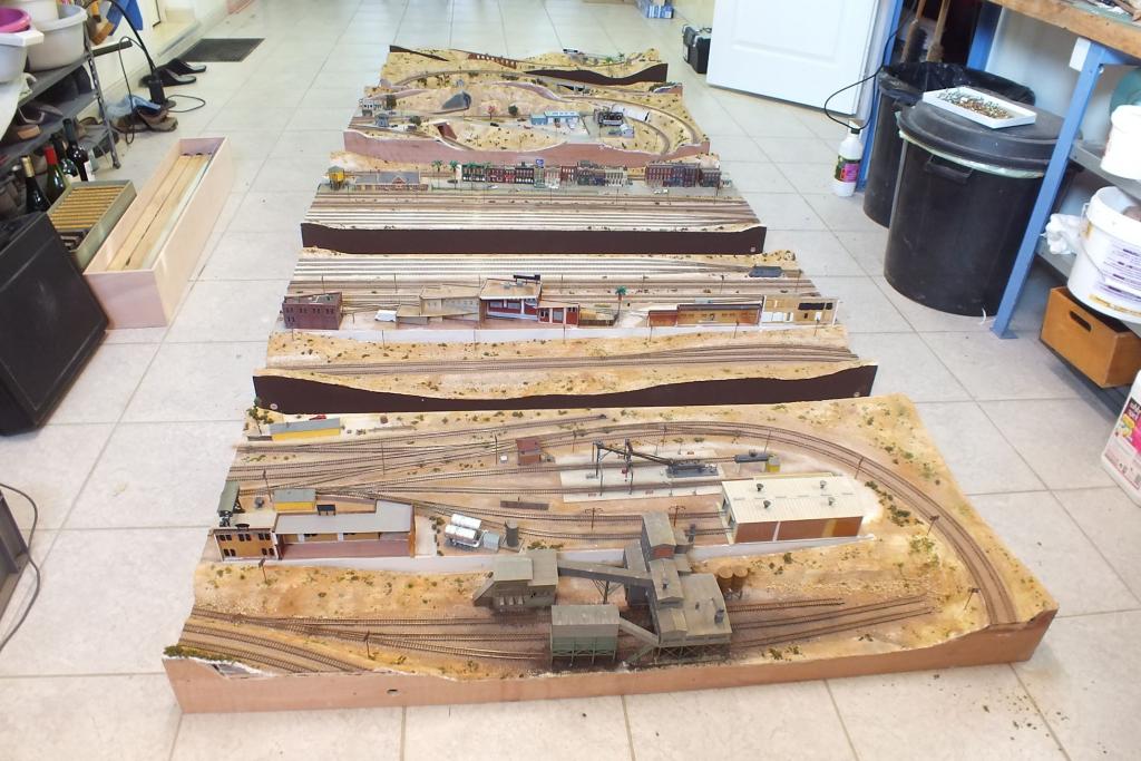

A trois jours du montage vendredi du réseau pour l'expo, les modules ont été séparés, certain pour la première fois.
J'en est profité pour donner un petit coup de lime en biais a chaque raccordement de voie entre les modules. Celles ci venant bout à bout, ça permet de rattaper un léger écart éventuel.

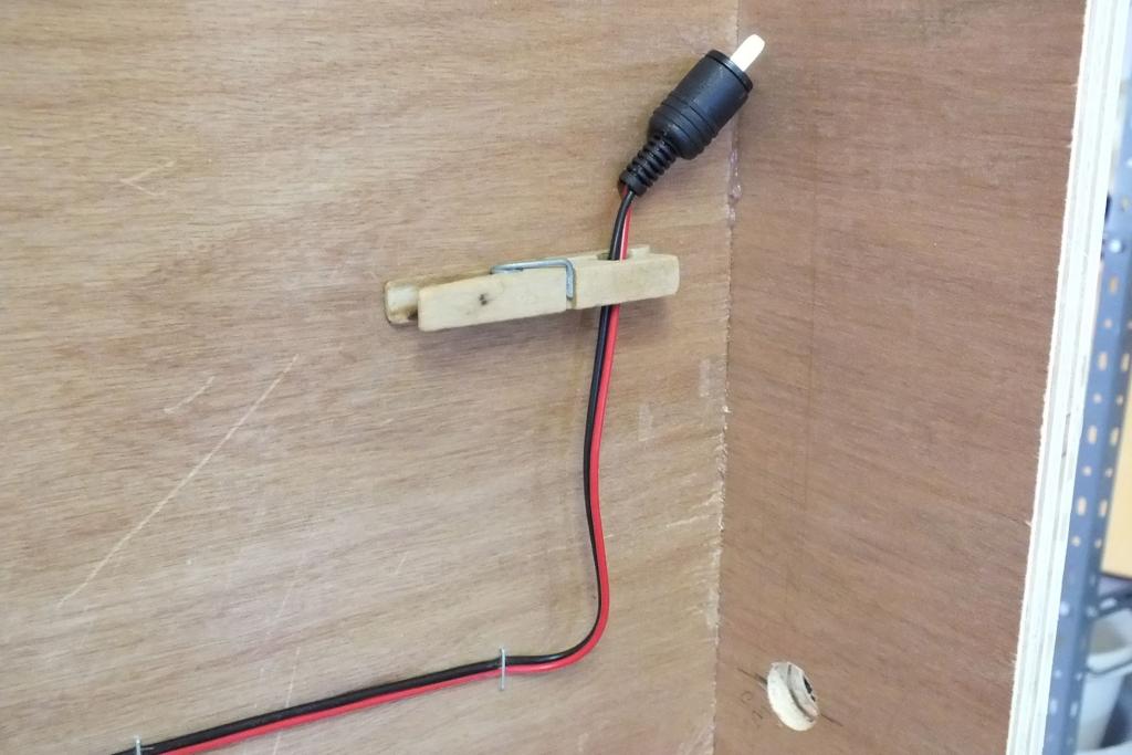

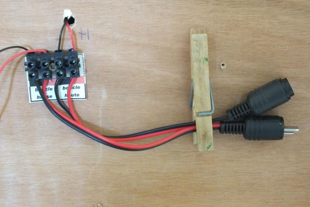

Sous les modules, pour éviter que les prises s'arrache pendant les manipulations et le transport, la pose d'une pince à linge vissée sous le plateau fait l'affaire, pour les modules avec les deux niveaux, donc deux AR1, les prises sont inversées pour prévenir toute erreur.

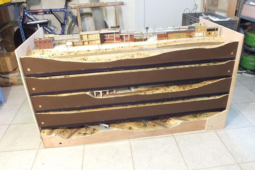

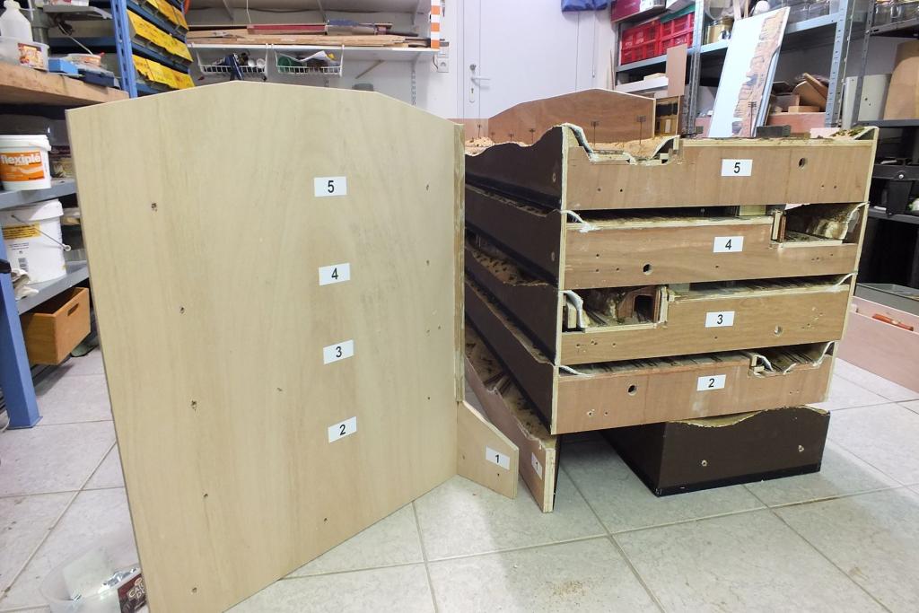

Les deux demi modules en biais des extrémités sont assemblés tête bêche ensemble pour n'en former qu'un aux dimensions des autres ( enfin presque ). puis les modules sont empilés les uns sur les autres en reposant sur les coins qui sont tous à la même hauteur.

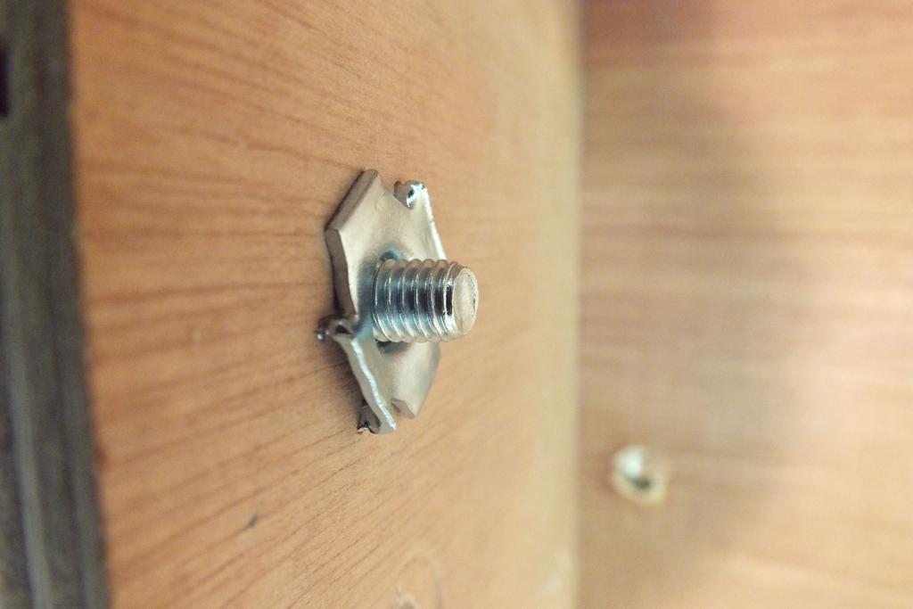

Pour maintenir les modules ensemble, des faces en contreplaqué sont disposées aux deux extrémités, puis percées et pose d'écroux à griffe à l'inérieur et il n'y a plus qu'a visser par l'extérieur.
Ensuite mise en place des autres modules. Le sens de pose est important car les bâtiments et le relief sont calculés pour s'emboiter dans le modules supérieur. En fait, seule une enseigne sur un bâtiment a morflée.
Voila le cube 1,40m de long, 0.60 de large et 0.75 de haut. Essai demain pour le rentrer dans la voiture, un Scénic, si je ne me suis trompé dans les cotes ça doit rentrer !!!!!!!!!!!!!!!!!!!!!!!!!!!!!!!

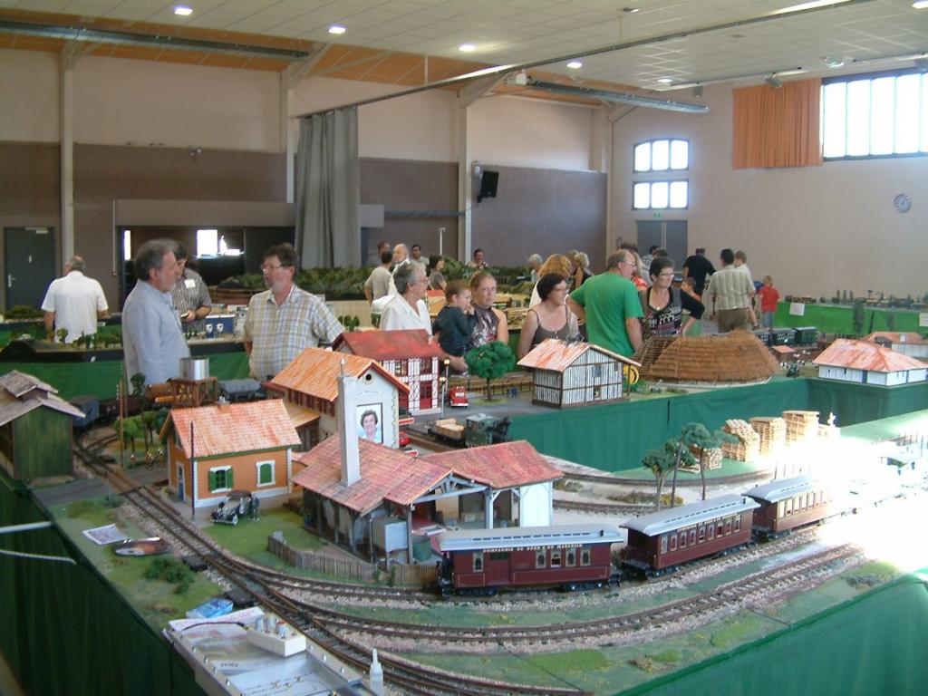

Se n'est pas bien sûr un expo, de grand niveau, c'est simplement notre club qui expose ses différents réseaux, pour faire de l'animation à la demande de la mairie , Nous avons déja fait ça il y à deux ans, c'est une occasion pour nous de se faire connaitre et promouvoir le train miniature. Et surtout de se faire plaisir. Les réseaux vont du Z au LGB.
Si vous venez nous voir, merci de vous faire connaitre.
Vue de l'expo de septembre 2011

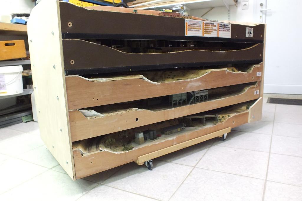

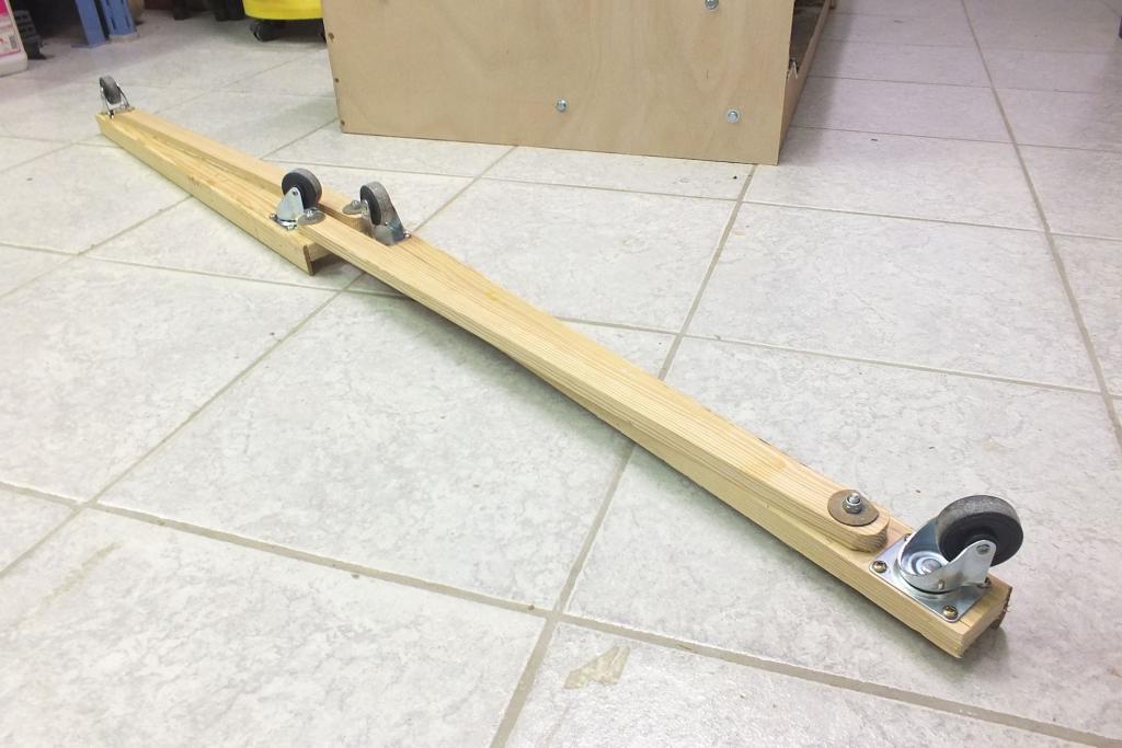

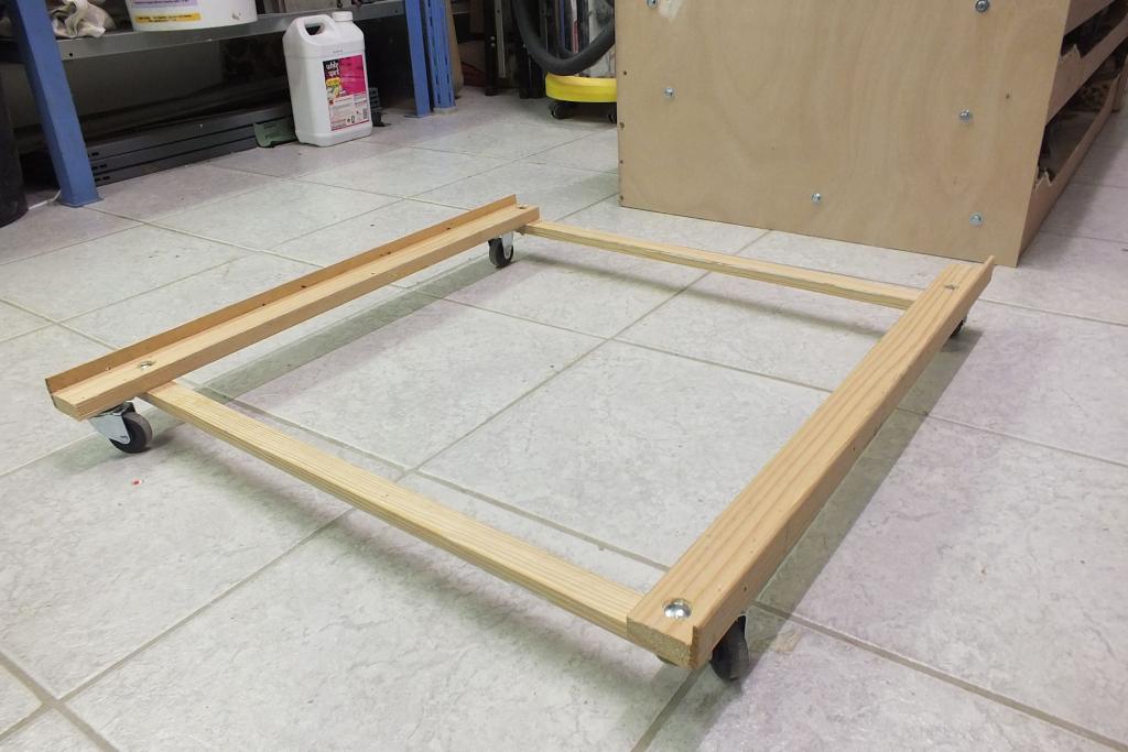

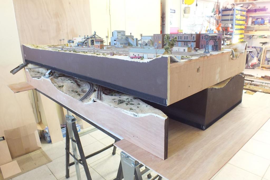

Comme vous pouvez le constater, il peu de place entre chaque modules, le but étant de faire un caisson le moins haut possible. Tous les bâtiments, décors et reliefs, calculés et placés pour bien s'emboîter sous le module supérieur. Pour etre sûr de ne pas faire d'erreur lors de la mise en caisson, chaque modules et faces sont repérées d'un coté par des chiffre de l'autre par des lettres.

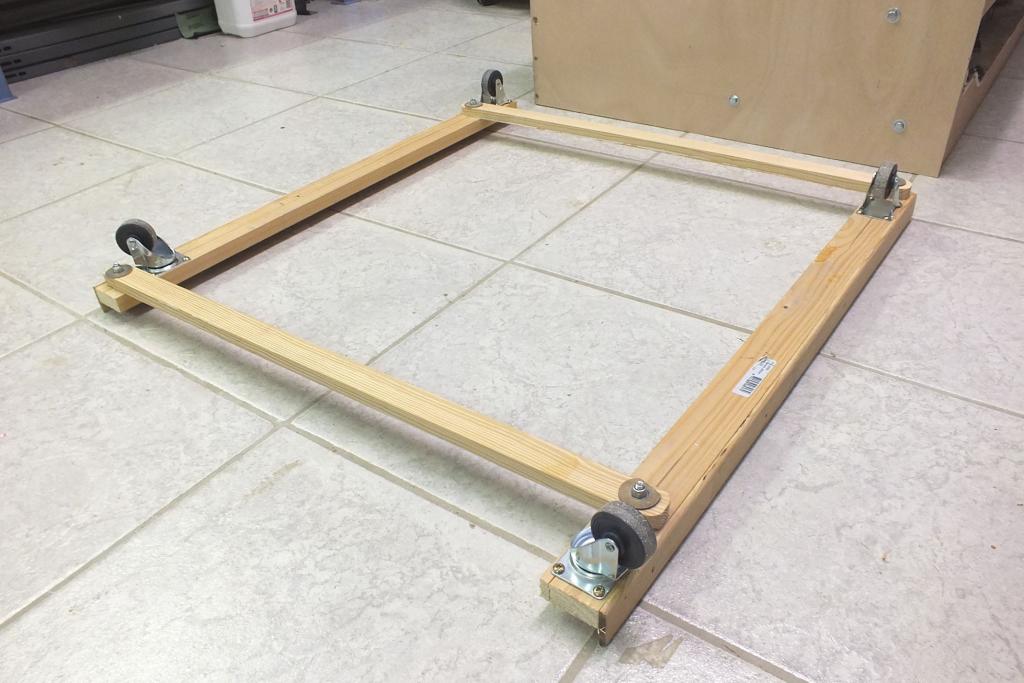

Une fois terminé l'ensemble pèse environ 70 kg, il ma donc fallu trouver un système pour pouvoir le déplacer sans attraper une grosse c.............. Mais je ne voulais pas d'un grand plateau qui prendrait beaucoup de place dans la voiture, j'ai donc réalisé un cadre articulé avec des roulettes, une fois plié il prend peu de place et fait sensiblement la longueur du caisson.
