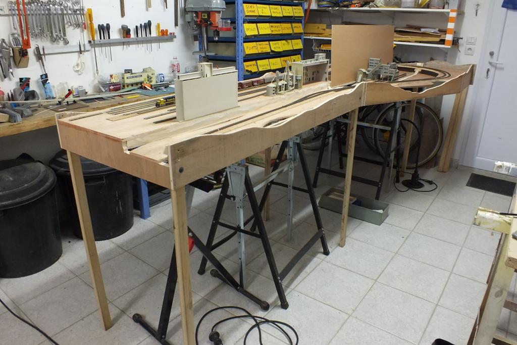

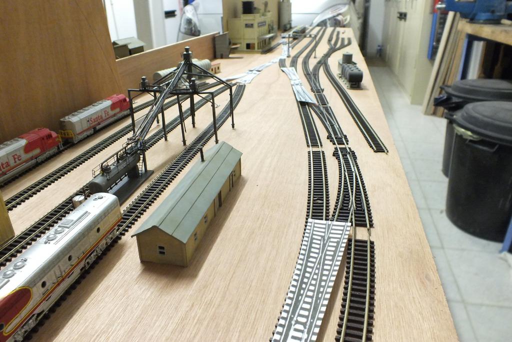

Bonjour à tous.

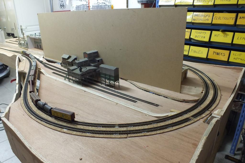

Je me lance dans une nouvelle réalisation, c'est un réseau en N démontable pour pouvoir le transporter facilement et le présenter dans les expositions.
Après de mon départ en retraite en 2008, j'ai quitté la région parisienne et je me suis installé dans les Landes. J'ai cherché à trouver d'autres modélistes partageant notre hobbies. J'ai trouvé l'Association Landaise des Amis du Chemin de fer - ALAC- qui est un rassemblement de gens s'intéressant aux chemin de fer sous toutes ces formes, aussi bien réel que miniature, toutes échelles et thèmes confondus.
Outre des réunions tous les quinze jours pour discuter et "travailler" sur le réseau de la personne qui héberge notre association, nous participons à des expositions dans le sud ouest, mais aussi dans toute la France. Voici le lien vers notre blog : http://les-amis-landais-des-chemins-de-fer.over-blog.com/
Dans ce club nous ne sommes que deux à pratiquer l'américain, Philippe en HO et moi en N. Notre président m'a à plusieurs reprises dit qu'il serait bien que notre club puisse présenter lors des expositions, un réseau N américain, ce genre de réseau démontable n'existant pas dans le sud ouest.
Je n'étais pas très chaud pour me lancer dans cette aventure, mon réseau personnel étant loin d'être terminé.
Mais récemment, j'ai trouvé sur ebay un lot de 75 mètres de voie Peco code 55 pour seulement 50€ ; donc plus d'excuses, je me lance !!!!!!!!

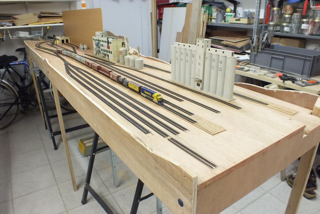

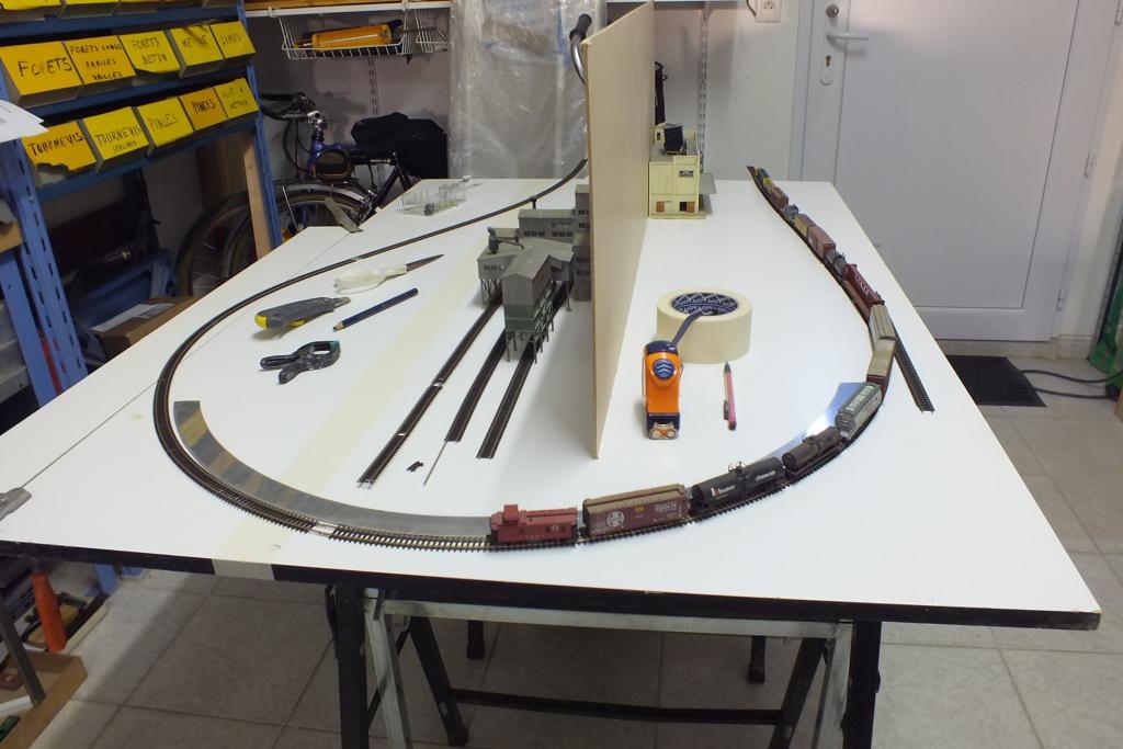

Le cahier des charges est précis, il faut que ça rentre dans le coffre de ma Scénic. Après maquettage sur des planches dans mon garage, pour voir la faisabilité, je me suis arrêté sur un ensemble de 4 modules de 1,40m de long par 0,60 de large. Les deux modules extrêmes recevant une extension latérale pour pouvoir implanter les boucles de retournements. Les modules s'empilerons les uns sur les autres, pour former une caisse de 1,40 x 0,60 et de 75 centimètres de haut.
Sur la longueur, un diviseur scénique, séparera d'un coté, une zone industrielle et yard et de l'autre coté une ligne dans un décor de désert de l'ouest américain. Cette ligne sera en légère descente pour pouvoir passée en boucle de retournement sous celle en sortie du yard.
Sur ces quelques photos, seul les 2 premiers modules sont présents.
A suivre....................................

Donner un nom de ce réseau, je n'y avais pas pensé. Le thème va être comme sur mon réseau personnel, les grands espaces de l'ouest américain , écrasés de soleil, donc "Sunset Valley Subdivision" me parait pas mal. Merci de me donner votre avis ou d'autres noms.

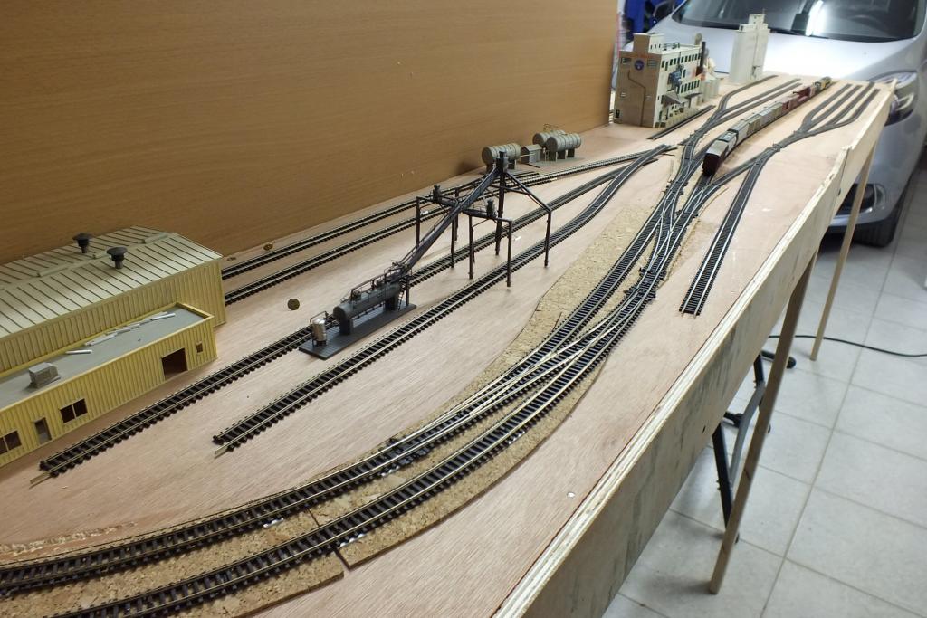

Pour compléter mes explications précédentes, ce réseau fera donc 5,60 mètres de long avec une hauteur au niveau du plan de roulement à 1mètre. C'est vrai que plus haut serait mieux, mais il faut penser aux enfants fréquentant les expos. Ce réseau devant servir de démonstration des possibilités du N américain, il faut qu'il soit accessible à tous..
Le tracer est une boucle unique en os de chien replié sur lui même, d'ou un développer d'un vingtaine de mètres. Les 5 voies de stationnement en gare auront une capacité d'une vingtaine de freights, déjà pas si mal avec de courbes de 400mm de rayon. La aussi des courbes plus grandes auraient été bien venues, mais après il faut augmenter les dimensions des modules et ce qui pose alors des problèmes de transport.
L'alimentation se fera en numérique avec ma centrale Digitrax.
Pour le décor, des bâtiments qui ne sont installés sur mon réseau et qui avaient été mis en réserve seront utilisés, mais comme je n'en est pas assez, certain seront amovibles et servirons sur les deux réseaux. Mais de toute façon, il me faudra soit en faire, soit en acheter, car mes délais sont serrés, ce réseau devant être présenté lors d'une exposition que notre club organise début février, à Campagne à coté de Mont de Marsan.
Sur les deux premiers modules, les voies sont posés avec dévers dans les courbes par la pose de petits tronçons de plasticart de 0.75 mm d'épaisseur sous les traverses extérieures.
A suivre !!!!!!!!!!!!!

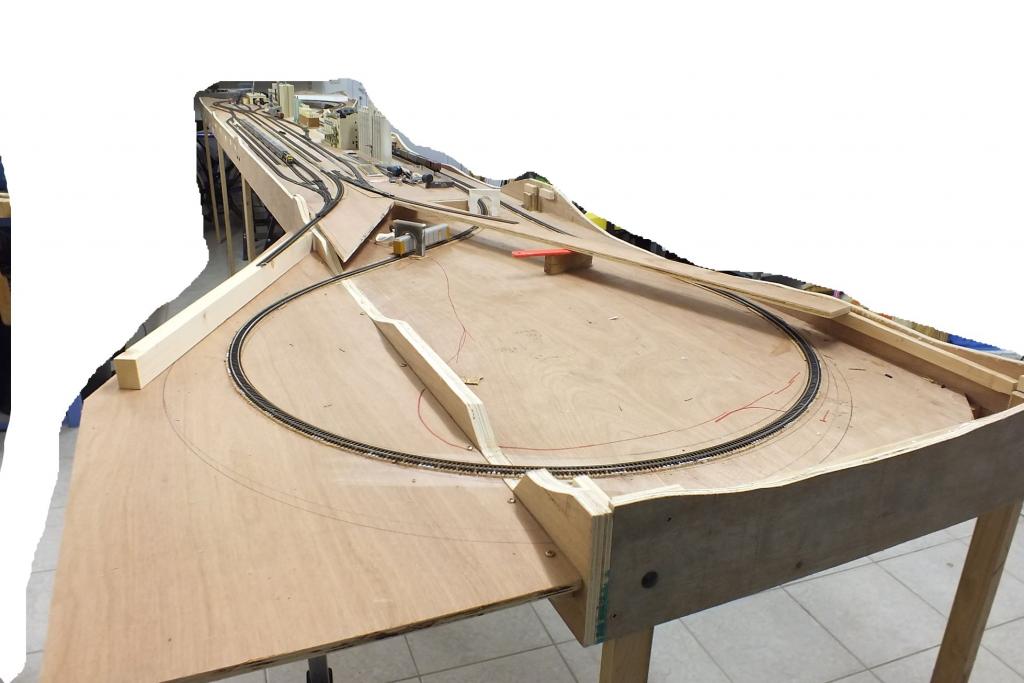

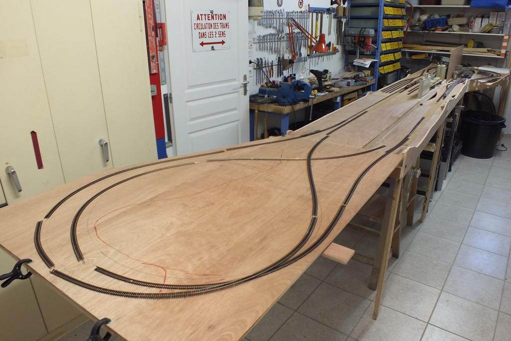

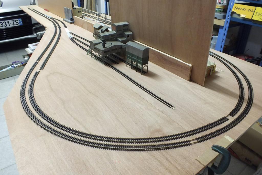

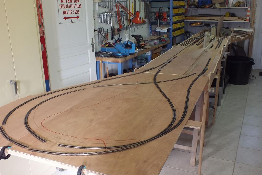

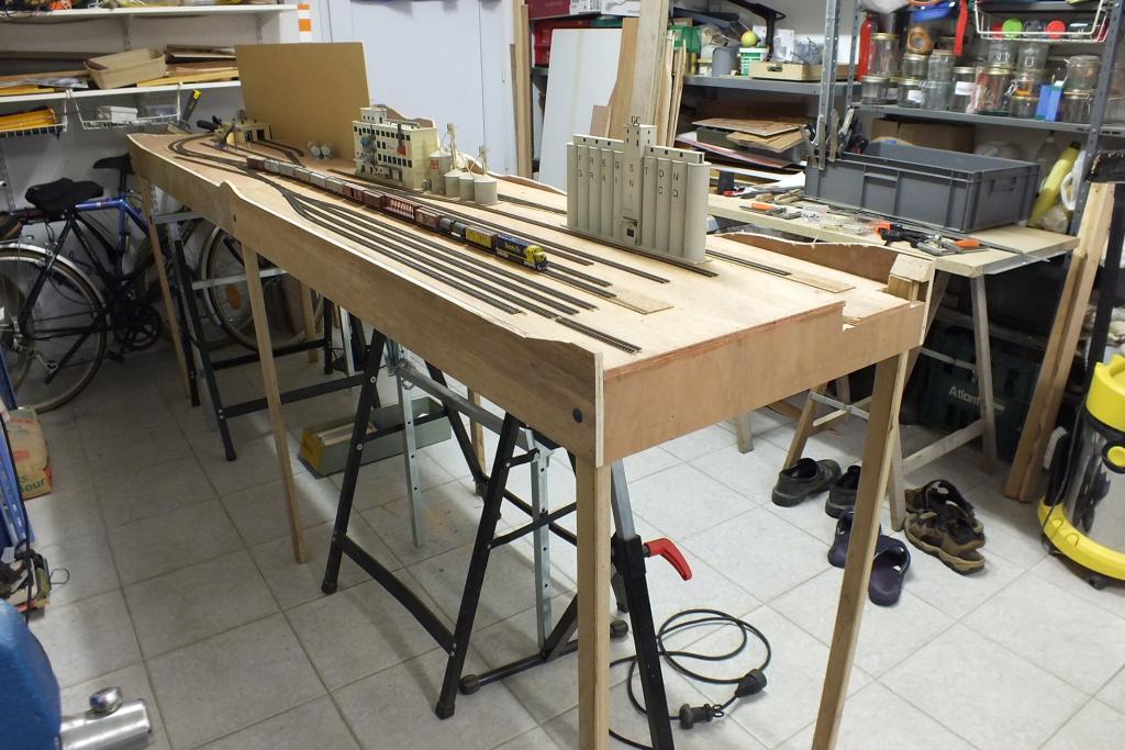

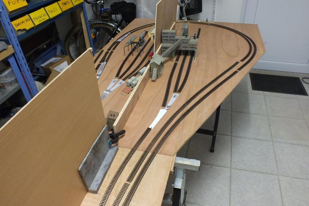

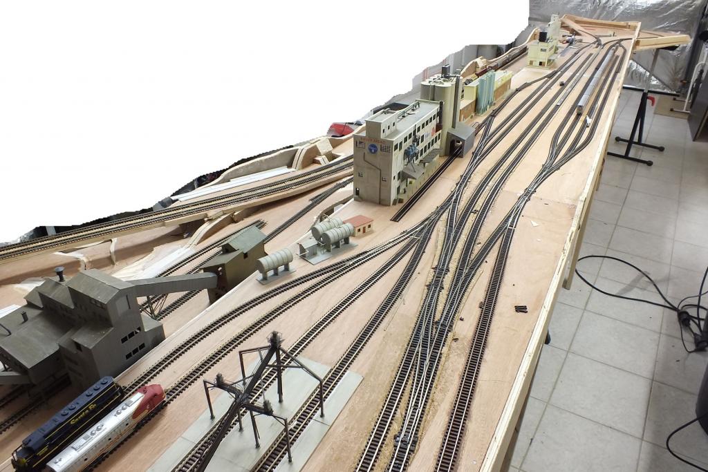

Après une quinzaine de jours bien mouvementés, j'ai repris le travail sur le réseau.
Les deux modules suivant sont en place et les essais d'implantation de la voie effectué. Bien sûr quelques modifs par rapport à ce que je prévoyais, car faire un plan c'est bien mais sur le "terrain" c'est autre chose.
Donc sur les photos les deux boucles de retournement qui seront sur deux niveaux
le relief en cours de réalisation.
Vue d'ensemble des quatre modules. ( la je vous épargne la vue sur le b.....l que l'on trouve dans presque tout les garage).
Christophe si tu veux déplacer le post dans "layout", pas de problème pour moi et aussi changer le nom par "SUNSET VALLEY SUBDIVISION"
Pour répondre à Jean Louis, la période représentée est en gros les 3 ou 4 dernières décennies, je ne suis pas à cheval sur la juxtaposition de matériels qui ne sont sont pas de la même époque, bien sûr j'ai une majorité d'engins modernes, mais aussi BIG BOY, DD40X et autres U50 et VERENDA GAS TURBINE. Ces machines je les voulais absolument sur le réseau car elles représente l'histoire du rail aux USA. Désolé pour les puristes, mais moi c'est mon plaisir.
