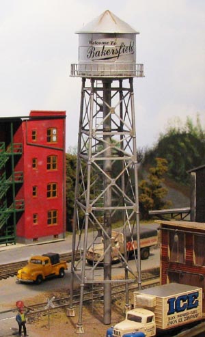

Salut à tous voici un nouveau sujet sur les water towers
car en cemoment je suis sur le modèle destiné au module 7 du MRS
des water tower il y en de toutes tailles et de toutes formes aux US
moi j'ai choisi un modèle standard adapté à la hauteur du module et de forme typique
je précise qu'il n es'agit pas de water tower pour dépot qui n'ont rien à voir mais les "City water tower"
C'est du O (1/48) et il mesure 56cm de haut
pour le faire j'ai utilisé un chapeau conique d'aération / une demi boule plastique pour déco/sapin de 10cm/ un tube PVC de 10cm / un tube PVC de 1cm pour électricité
des pylônes de Central Valley et le reste du styrène et maillechort sans oublier la base en CP
La difficulté réside dan sle fait dêtre rigoureux dan sla découpe du tube de 10 cm afin de ne pas être bancal lors du montage avec la descente le cul et les pieds c'est tyrès important pour l'équilibre si non ça ressemble a rien Rolling Eyes
Le modèle à côté est en HO de Cornerstone/Walters
La dernière photo représente la base d'un ancien en bois démoli (à NY Chicago etc on voit souvent ce genre de structure encore apparente sur certains toits) celui ci est fait avec un ebase du Faller (je les passent à toutes les sauces )
Pour ceux de toits ce n'est qu'une récidive car j'avais déjà construit des semi water tower faute de profondeur c'est encore plus facile et ça habille les bâtiments

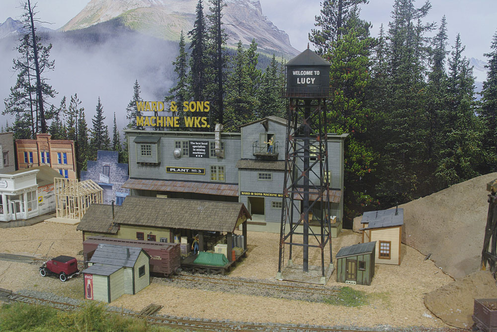

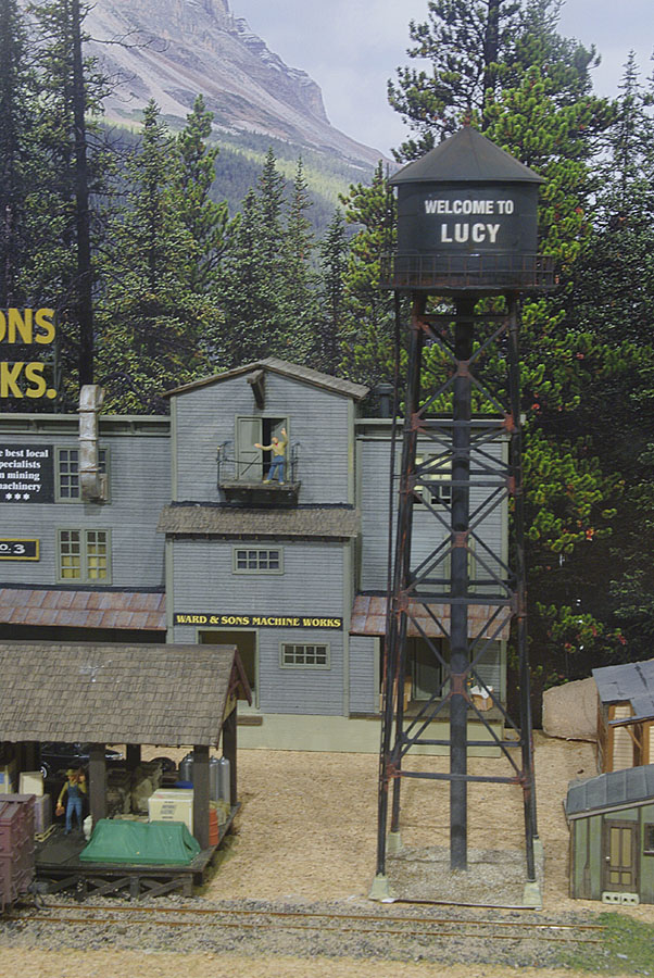

voilà ! J'ai assemblé mon Water tank de chez Bar Mills, puis l'ai peint et weathered (a little). Je l'ai mis temporairement sur mon réseau, mais ce n'est peut-être pas son emplacement définitif. Je verrais cela un peu plus tard, au fur et à mesure que j'implante mes bâtiments. Il manque encore du décor dans le coin, mais ça peut donner une idée. En voici deux photos :
A noter le petit bâtiment en bas et à droite du Water Tank, qui est ni plus ni moins que la station de pompage qui alimente le fameux réservoir.
