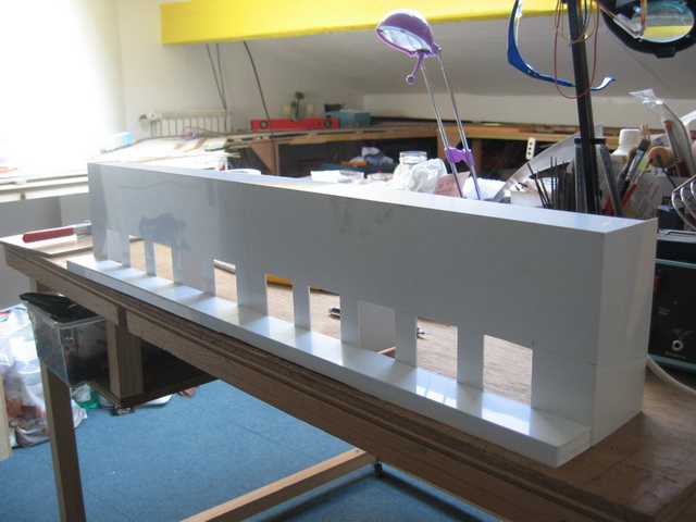

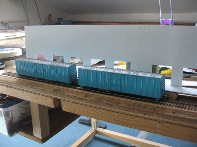

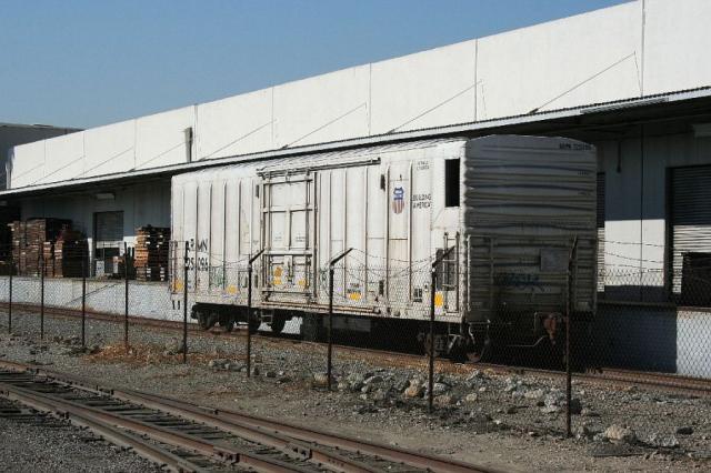

Cet après-midi j'ai attaqué la construction de ce j'ai appelé " Storage Products" qui va se trouver sur le mur juste après mon radiateur "centrale nucléaire", je suis parti d'une photo que j'ai trouvé sur http://westcoastrailforums.com/ et que voici
Je me suis servi d'une plaque de PVC de 1,5mm acheté chez KSI Gressent http://www.ksi-gressent.fr/ qui est une société qui distribue des articles pour l'architecture et de surcroit distribue http://www.plastruct.com/, les profilés, les colles et toute la gamme et Slaters , merci à Alain de m'avoir fait découvrir ce magasin et surtout les prix n'ont aucune commune mesure avec les marchands de train de la place de Paris (et leurs superbes présentoir d'Evergreen ).

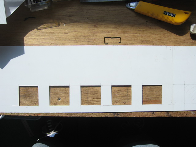

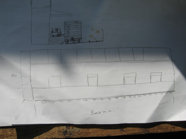

J'ai esquissé l'élévation et la vue de face et j'ai adapté à la place disponible c'est à dire 800x150

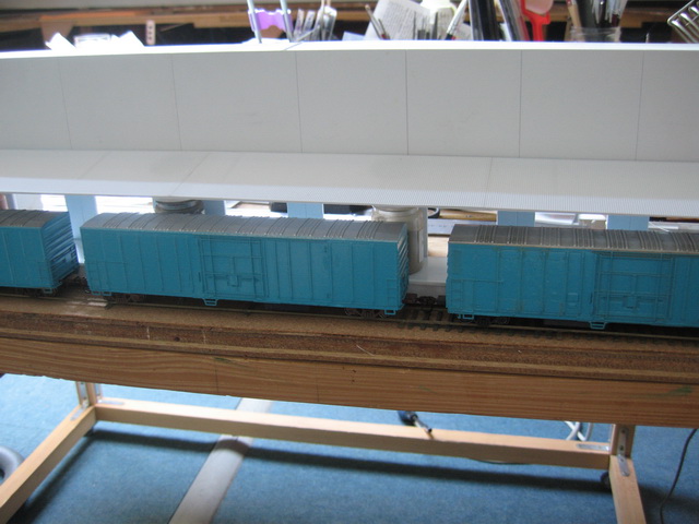

La construction est classique, une fois la façade découpée, assemblage, confection du quai de chargement et enfin le toit, le bâtiment est en biais pour s'adapter à l'emplacement. La voie sera en code 55 posée sur semelle liège de 1mm, pour coller à la réalité, il reste du travail ...

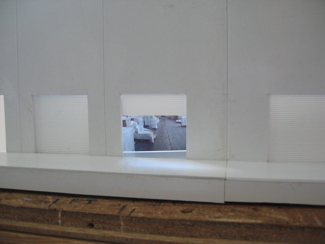

Salut Francis j'ai un peu bossé pour toi
et je me suis dit si il fait les portes ouvertes il lui faut un fond de décors alors j'espère que celui là ira c'est une photo que j'ai prise et passée au filtre pinceau à sec, car il ne faut toujours qu'un fond soit plus flou que ce que l'on a au premier plan

J'ai fait un essai avec les photo que tu as posté, la perpective est bonne mais je pense qu'il faudra que je prévois un éclairage avec des leds blanches , ça le fait, hier j'ai gravé la façade comme l'original, to be continued ...

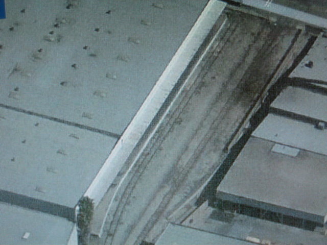

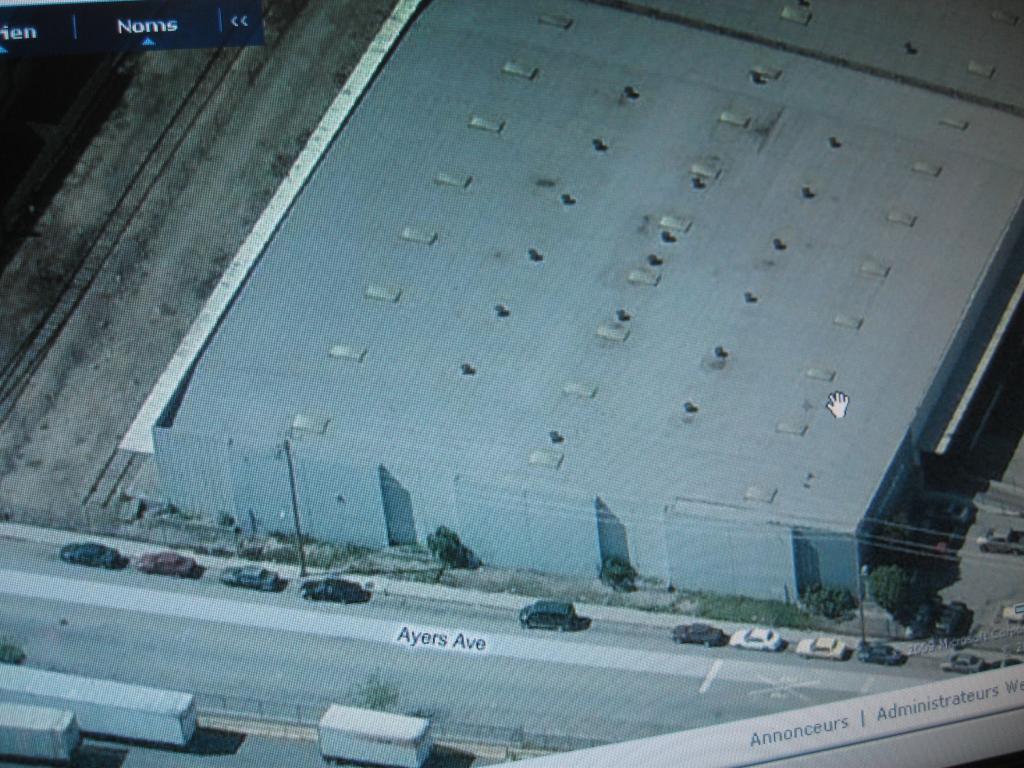

Merci pour le site, finalement j'ai réussi à trouver mon bâtiment via http://maps.live.com/default.aspx et la toiture est on ne peut plus
simple, elle est légèrement pentue avec des aérateurs style Rix ça j'en ai ci joint photo!
Jai fait les photos avec mon APN, c'est plus pratique et puis là je ne recherche pas les détails (d'ou le pointeur de
la souris et autres) Mort de Rire

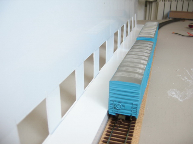

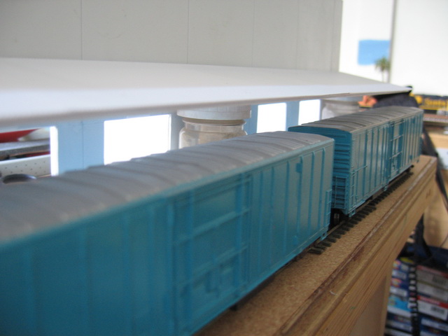

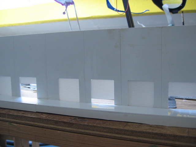

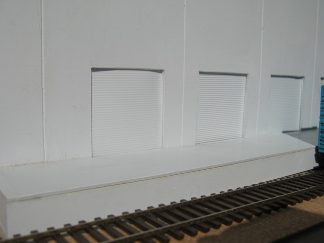

J'ai continuer à "travailler" sur mon bâtiment, j'ai gravé la façade et fixé les guides des portes coulissantes:
Les portes sont juste présentées! (oui ça gondole, )
To be continued ...

MessagePosté le: Lun 6 Avr - 22:34 (2009)    Sujet du message: EAST SIDE CONSTRUCTION DES BÂTIMENTS Répondre en citant

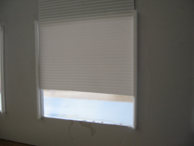

N'oubli pas de mettre un plat ou une corniere en bas du rideau Embarassed car ca me fais pensé que j'ai pas du en mettre sur le Freight house du MRS Crying or Very sad
Sur le N c'est moins grave surtout si le rideau est fermé ou ouvert (ou bleu ) entierement
MessagePosté le: Mar 7 Avr - 18:31 (2009)    Sujet du message: EAST SIDE CONSTRUCTION DES BÂTIMENTS Répondre en citant
Oh la belle faute, Gégé voyons...
car ca me fais penser
MessagePosté le: Mar 7 Avr - 19:10 (2009)    Sujet du message: EAST SIDE CONSTRUCTION DES BÂTIMENTS Répondre en citant
Bon j'ai verifier Mr. Green je n'ai pas oublier pourtant les rideaux sont relevés jusqu'en haut Okay Ouf

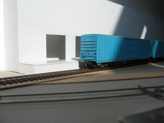

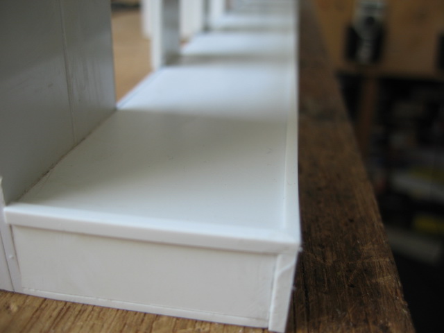

Merci mais je n'en suis pas encore là (c'est promis Gérard, j'oublie pas la ferrure du bas et le verrouillage) j'ai bricolé un peu, quelques photo,
to be continued ...

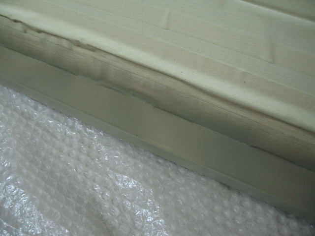

Le auvent avec les reefers pour cacher la fixation (cadre en I avec tole Slaters, si Môssieur!, et coupes à 45° pour l'assemblage
des fois que le contrôle qualité, passe )
Peinture du dessus de quai, "concrete" de chez Polly Scale, dilution à l'Isopropylique et ça marche ( z'avaient raison chez MR)
