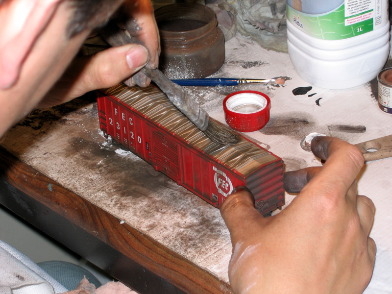

Les photos parlent d'elle meme..... Confused
Mais la méthode a Chrisss ( en gros )
1) Passage a l'aéro d'une couche de base; teintes suivant l'effet rechercher.
2) Eclaircissement au White Spirit toujours du haut vers le bas en n'insistant assez fortement Attention aux grab's
3) Passage au seche cheveux
4) Passage de son choix en terre a décor
5) Ne pas hesiter a recommencer plusieurs fois
6) Blanchiment par peintures Blanche seche, Voile diluée ou a la craie; toujours suivant l'effet rechercher.
Mais surtout aller relire ses post précédents. Et escusez moi si erreur ou omission Embarassed
Les modeles fait Samedi au Club, Vous pouvez poster vos modeles finis Messieurs. Mr. Green
Et surtout MERCI a Chrisss une dizaine de wagons dans l'AM beau boulot Okay  Et j'espere avec son aimable autorisation Embarassed

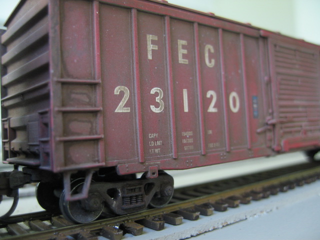

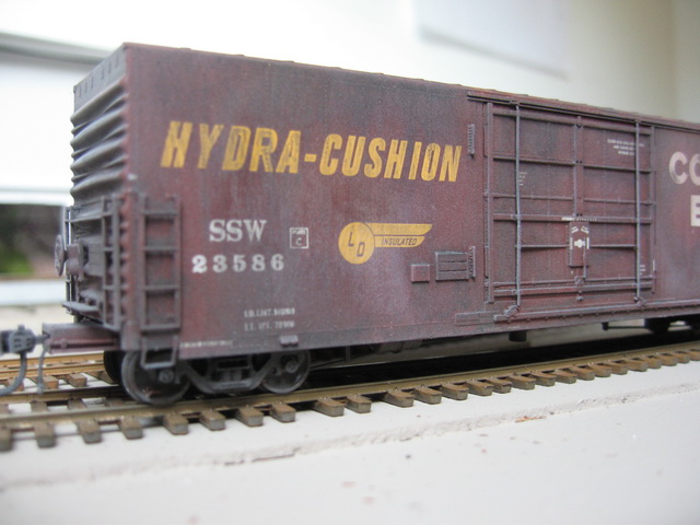

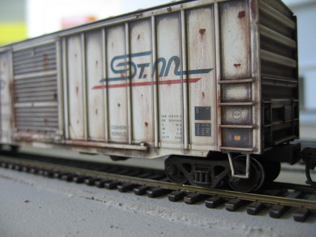

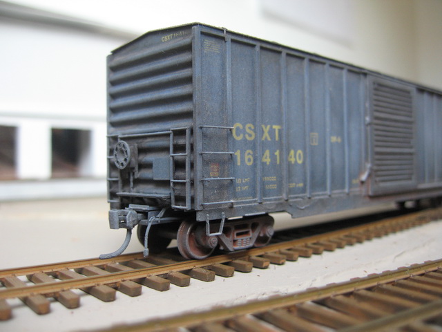

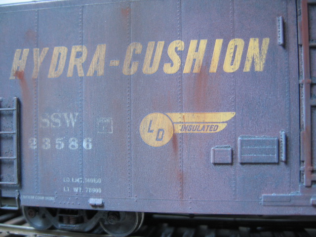

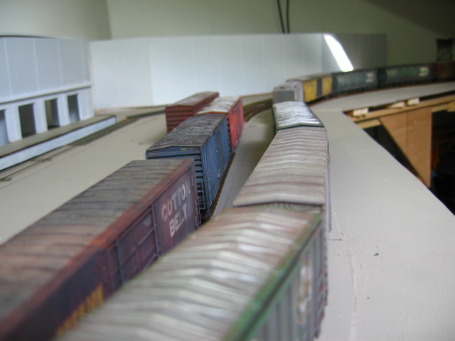

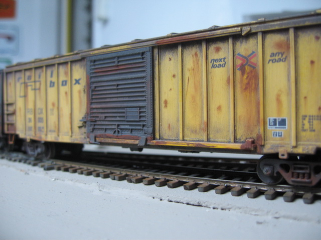

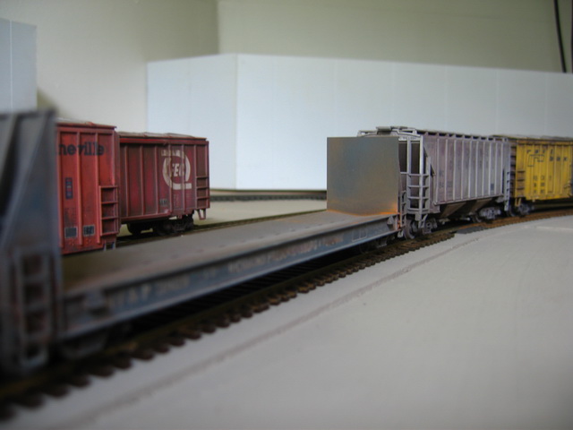

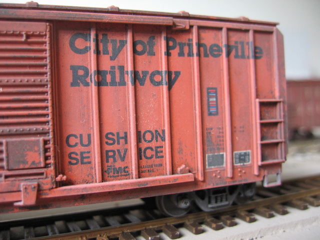

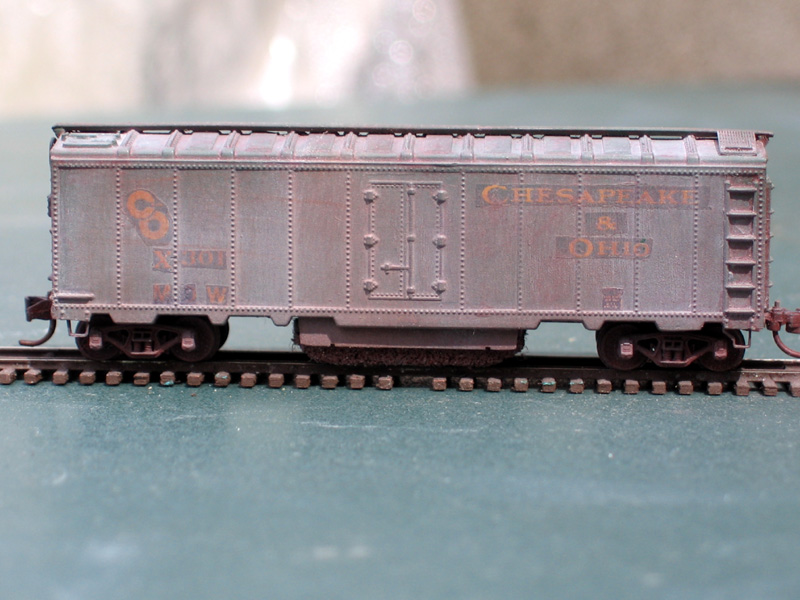

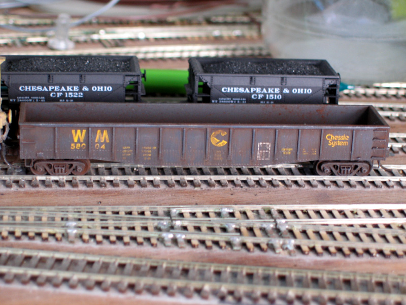

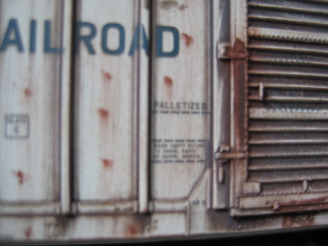

Je poste les photos des box que Christophe a "weathered" samedi, les photo parlent d'elles mêmes ... Chapeau Mister Christophe!
"Production perso"
J'ai une fois que les modèles ont été bien secs, hier après-midi, passé un coup de brosse laiton avec une mini perceuse pour nettoyé la table de roulement des essieux, opération facile en HO mais peut-être plus délicate
en N, je précise que tout mon matériel est équipé de roues métalliques.

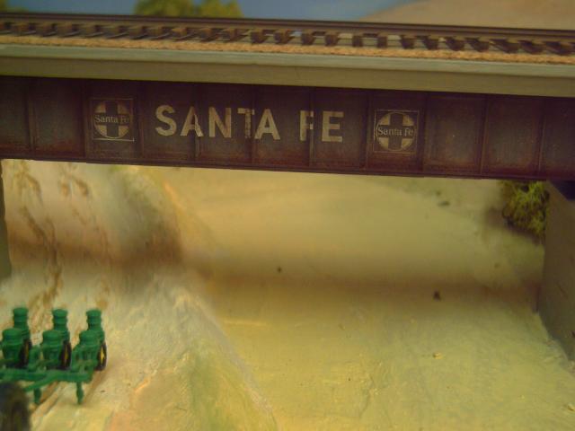

Aujourd'hui passage à l'acte sur mon pont, encore quelques hésitations, peu mieux faire, mais résultat plutôt sympa.

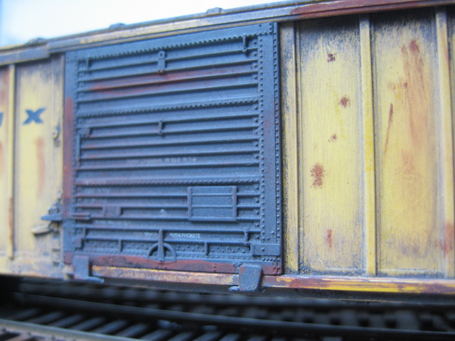

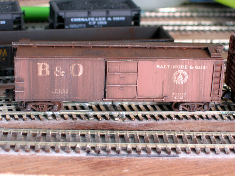

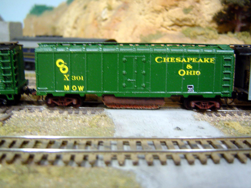

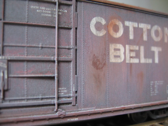

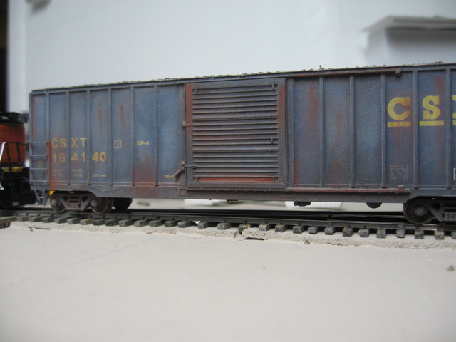

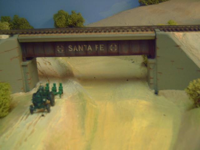

Petit essai de weathering facon Chrisss Embarassed ca le change Okay Mr. Green Okay
MessagePosté le: Mar 16 Juin - 18:40 (2009)    Sujet du message: WEATHERING Répondre en citant
Ton pont rend vachement bien Alain
La couleur de ton béton est correcte seule le lavis dans les lézardes tranchent un peu trop mais la photo ne me permet pas d'apprécier certains de ces détails
en tous cas une finition craie en poudre + les coulures de rouille soit en brossage à sec soit avec le pigment fixer mélangé avec de la terre puis un dry brushing blanc sur les angles donneront un aspect réaliste Okay

Je ne sais pas gégé si c'est l'éclairage car les photos sont floues mais il un peut trop "rouge" attention ce n'est que mon avis à la vue de tes photos
Peux tu dès qu'il fera beau le prendre dehors car les photos en intérieur ne permettent pas d'apprécier certains détails
Moi j'ai essayer en intérieur et c'est une cata faute d'éclairage Sad

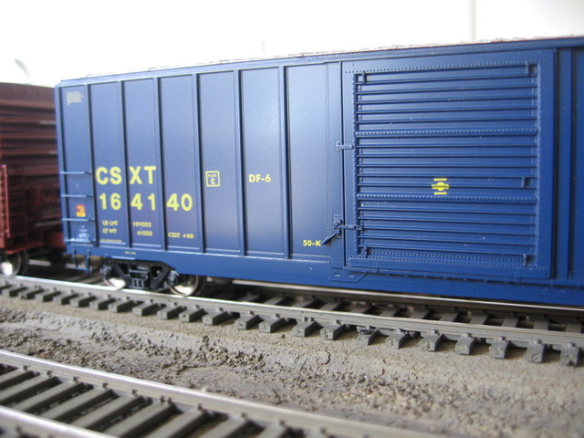

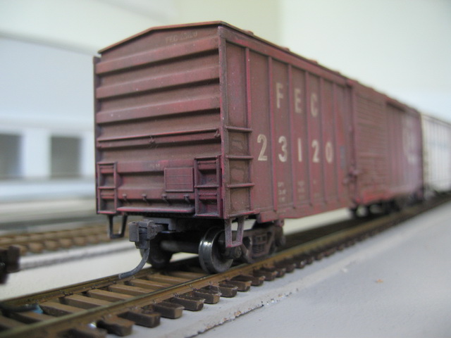

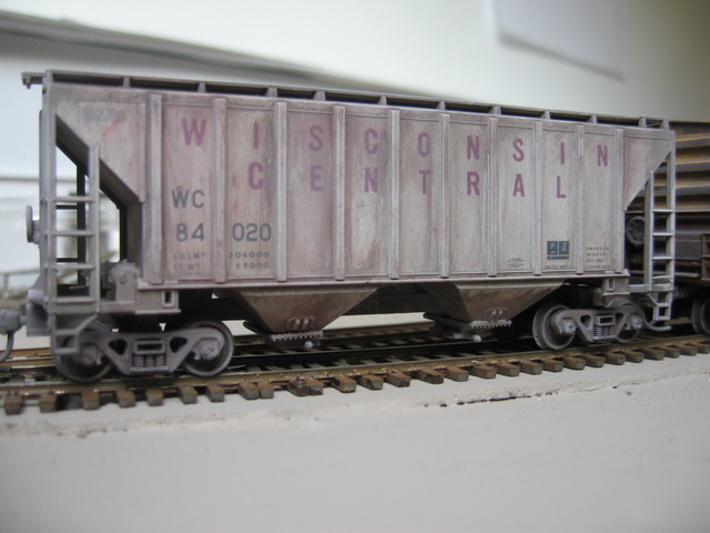

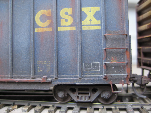

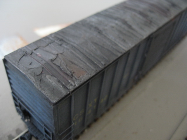

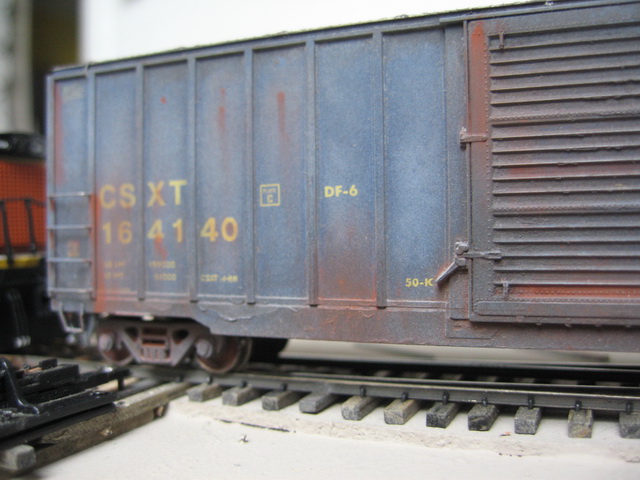

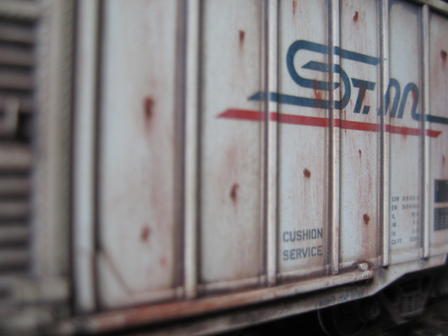

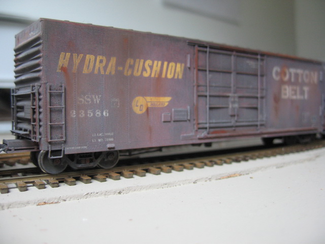

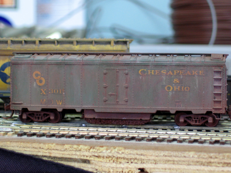

C'est vrai que sa technique ça change Gégé et ton box est sympa et j'ai eu la même idée que Gégé cet après-midi et je suis parti de ça et ça ...
Et puis ...
Et après j'ai traqué les wagons sur le réseau et j'en ai fait 15 d'un coup, je me suis souvenu que LE CHEF a dit "Faut en faire minimun 10!" et il a raison parce que une fois que
tout est installé il n'y a plus qu'à!

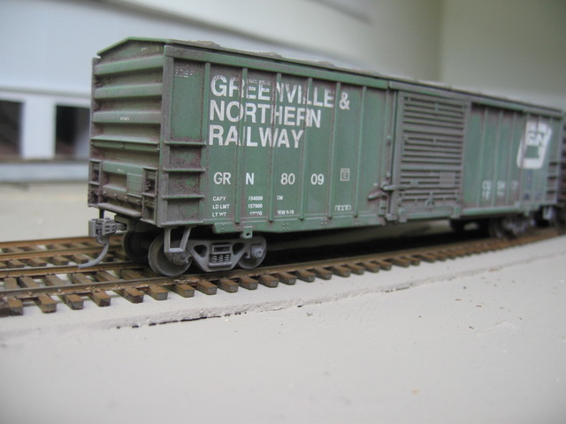

Je suis assez satisfait du résultat, mais j'ai eu des souci avec certaine peinture, comme celle du toit du box CSX et les marquages du box CHATTA OCHE, le CSX
c'est du Genesis et l'autre un Walthers qui à 15 ans! Pourquoi ça a fait ça, quelqu'un pourra-t'il me répondre?

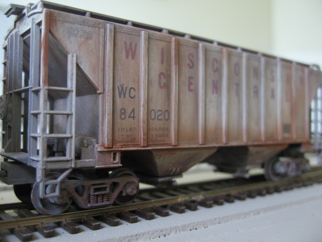

MessagePosté le: Mar 16 Juin - 20:30 (2009)    Sujet du message: WEATHERING Répondre en citant
Très bonne question à mon avis le white qui a attaqué leur peinture
il faut quand même y aller molo
pour ton box blanc j'aime bien l'effet sur le lettrage

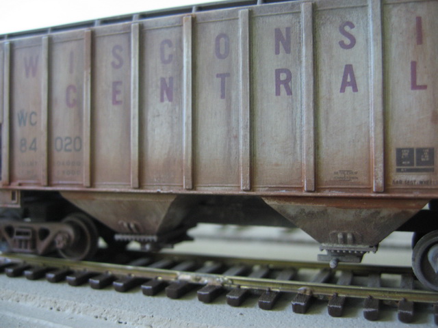

Pour le Wisconsin central covered hopper j'éclaircirai les panneaux pour avoir un peu plus de contraste avec ton weathering avec un chiffon imbibé de white
mais c'est sympa Okay

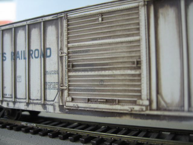

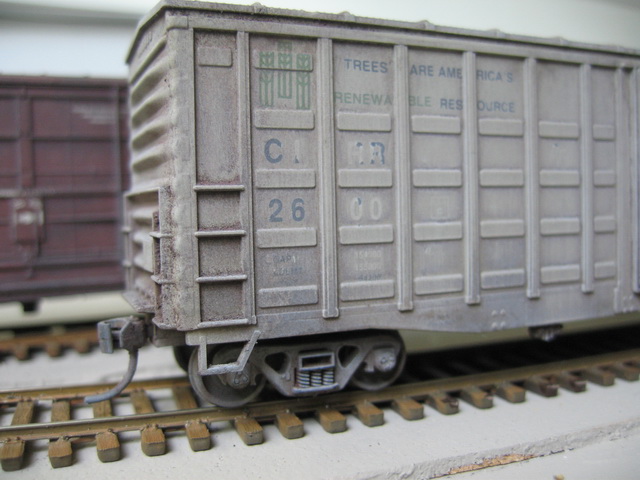

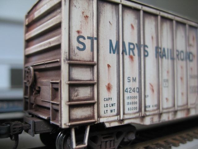

Moi j'ai réeclairci le box, mais les decals ressorte un Max Crying or Very sad  pas grave ce n'est que de la maintenance avec un vieux box ROCO Mr. Green

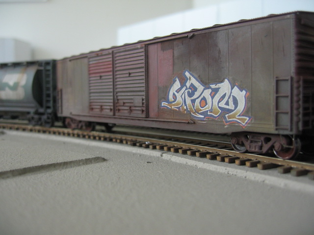

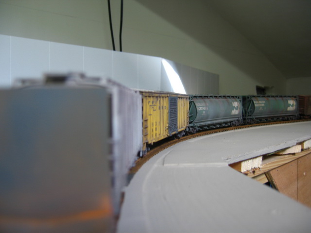

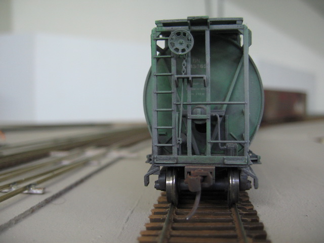

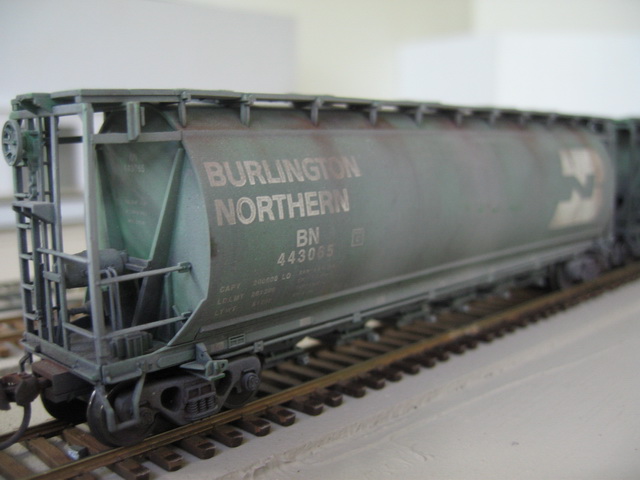

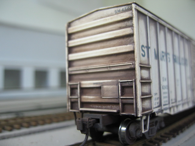

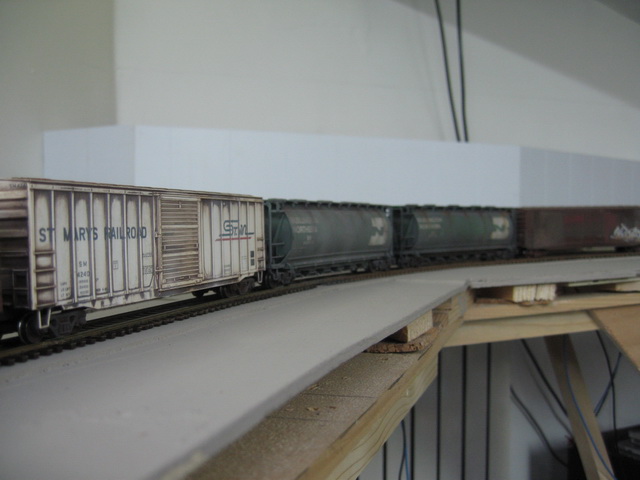

Je crois que nous sommes pas trop mal partis, je vois que tu as eu le même problème que moi avec le voile de blanc pour faire le fading, ce matin ils y avaient
plusieurs box qui avaient "viré" au blanc, je pense que l'on a trop tendance à charger, j'envoie une photo. C'est comme tout au bout du 300ème on sera bon
hein Christophe!

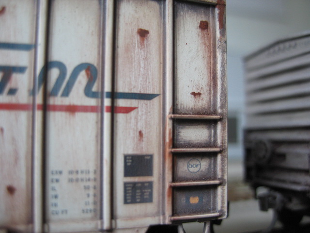

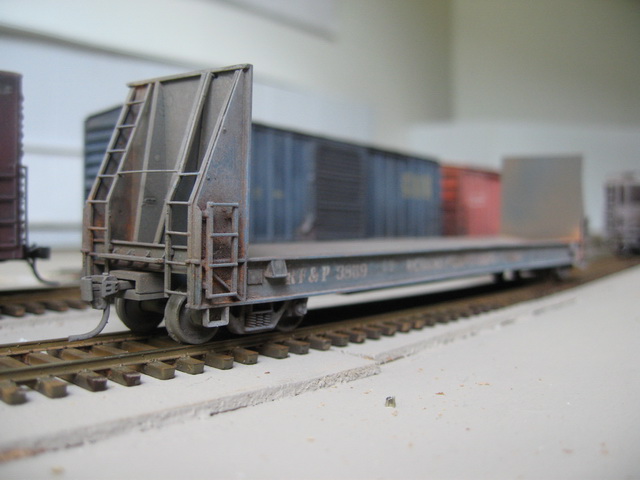

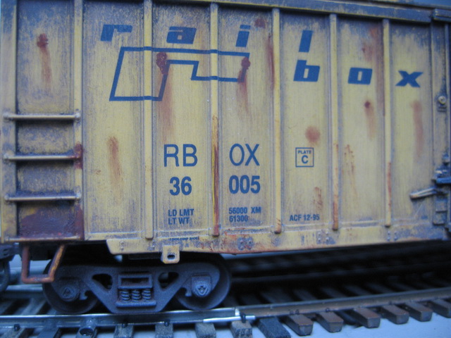

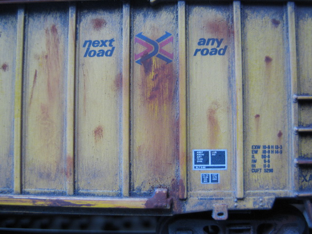

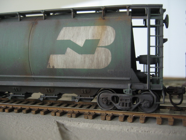

Me revoilà j'ai ajouté des pets de rouille sur les box et covered hopper en utilisant un mélange de terre à décor MIG "Old rust and new rust"
le tout appliqué avec un pinceau N° 1 trempé dans l'acétone et une fois sec, étirage vers le bas avec un brosse plate de 5mm de large et poils
nylon. Par contre avec l'acétone les pinceaux "meurent" très rapidement ...

Treve de déco.....ade. Embarassed   J'aime bien tes taches de rouilles ca le fait . Okay
