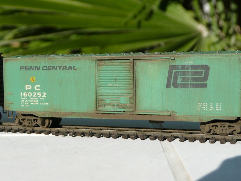

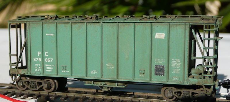

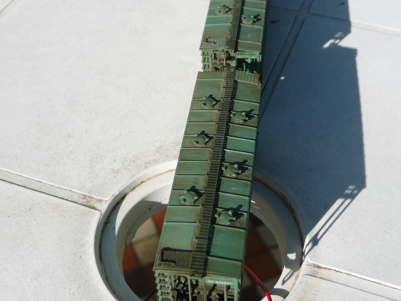

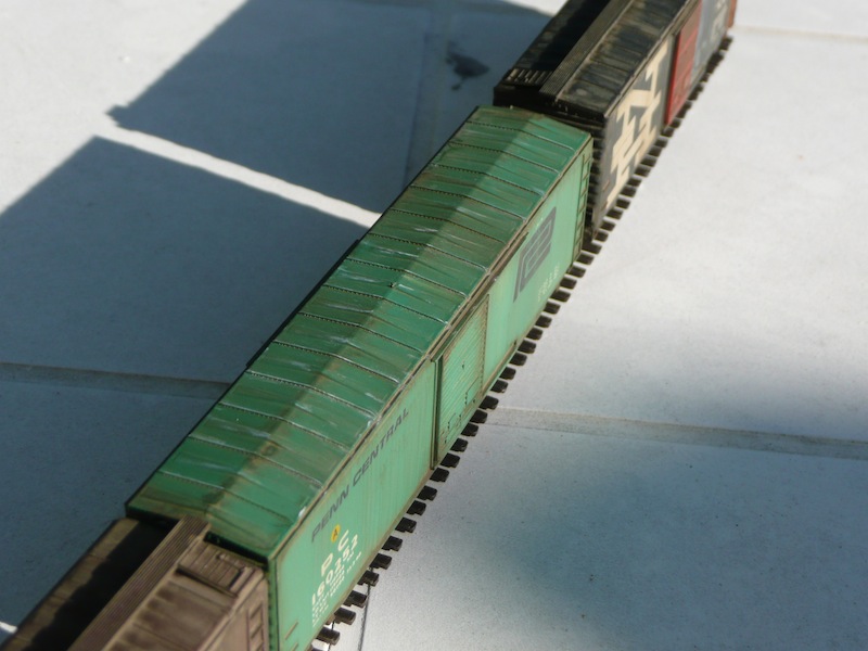

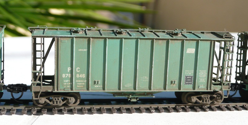

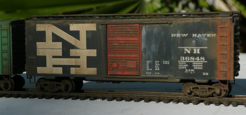

Un petit passage chez janot cette semaine, j'en ai profité pour squatter la cabine de peintre une après midi...
il y a encore des petites chose à reprendre, mais voilà quelques photos

Pas mal du tout Okay
MessagePosté le: Dim 21 Sep - 09:14 (2014)    Sujet du message: WEATHERING Répondre en citant

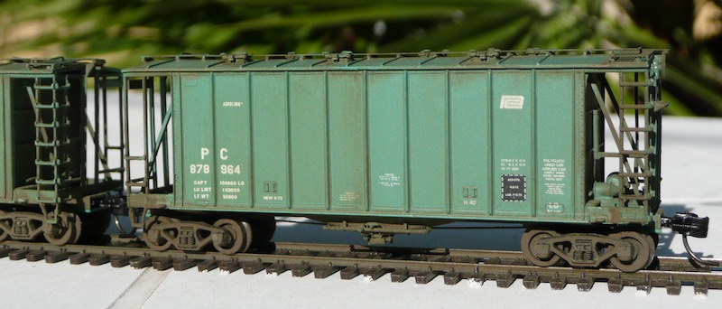

Pour ce qui est des lavis on peut les travailler plus foncés, afin de créer un contraste surtout entre les panneaux de hoppers, et éclaircir au milieu en utilisant la couleur du wagon, ex le PC vert mélangé avec du blanc le tout à l'aéro en passage vertical, ne pas oublier des parties repeintes avec des caches ça donne plus de caractère et une histoire voici ce que l'on peut faire en N
là on voit un gros travail sur la rouille pour obtenir cet effet je passe la peinture et je laisse 24 h de séchage et je frotte avec un chiffon légèrement imbibé
l'intérieur de la terre à décors des huiles sienne etc et on revient avec un pinceau fin par touche pour faire les pets de rouilles foncés ou avec une brosse en prssant les poils pour pschitter
le wagon lui avant tout ça a reçu un voile de weathered black  on peut finir avec un dry brushing fin sur les rebords du blanc cassé voir un gris clair
autre exemple avec des cache pour les coulures
lavis aéro les coulures franches sont faites avec des caches en V attention a les faire bien verticales (cf Newton) combien d efoi je vois des wagons avec des coulures en zig zag ou de travers  Idea
Comme je le disais voilà ce que l'on obtient après que la peinture a séché et en revenant le lendemain voir plus pour estomper avec un chiffon

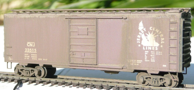

petit travail d ela journée sur une dizaines de wagons à Thierry en HO de differents types : box cars covered etc...
comme d'hab j'arrose copieusement d'un jus a l'aero brun très sale mix de 33 et 186 dilué a l'acétone en commençant par le dessous
la technique du lavis de haut en bas avec une brosse au white spirit il faut travailler verticalement
Un coup de sèche cheveux ça "mattifie" rapido
Ensuite dry brushing avec de l'acrylique blanc  si celui ci est trop prononcé je balance en voile d'un bleu un peu plus clair sur le wagon cela a pour effet d'imiter un fading de la peinture
bon les photos sont pas fameuses et écrasent un peu les effets faut dire que je viens de les faire  ala tombée d ela nuit on attendra le beau temps pour en refaire d'autres
