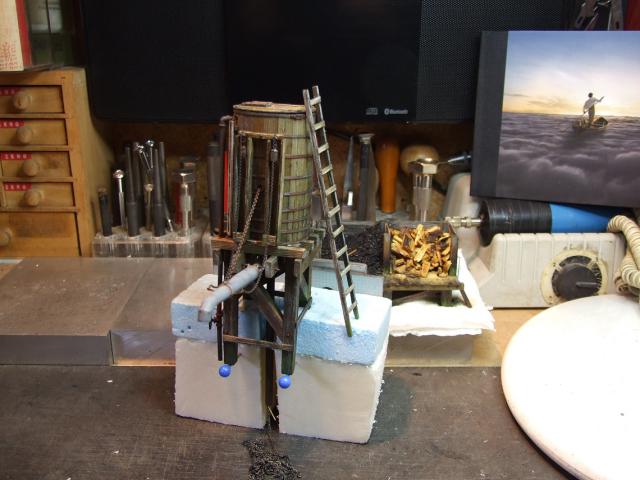

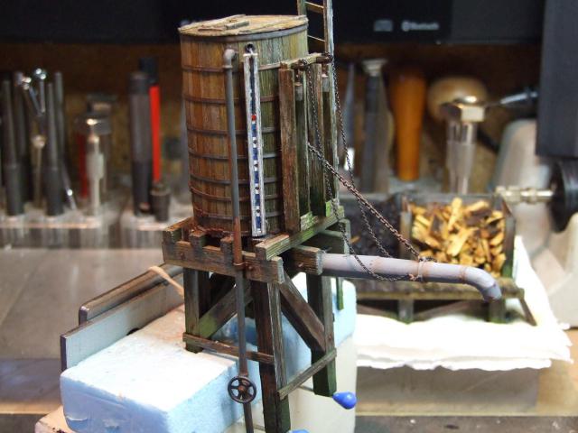

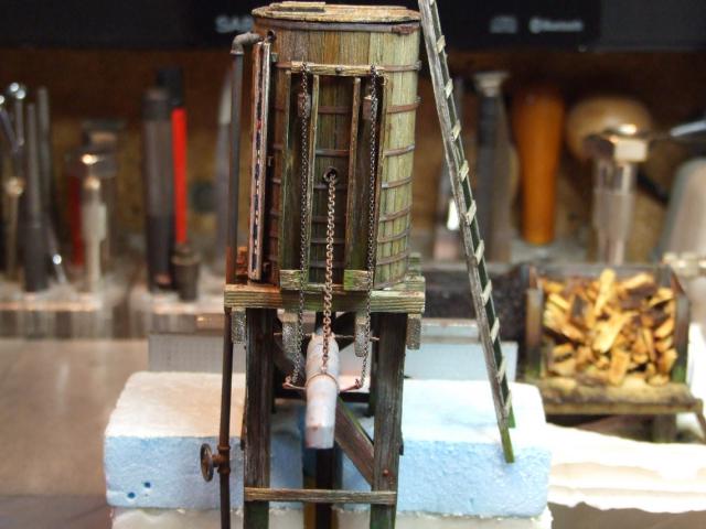

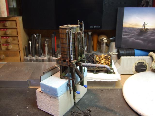

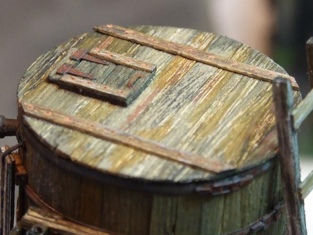

J'ai construit un nouveau château d'eau plus petit que le premier, & surtout plus en harmonie avec mes deux petites Porter. Le premier convenait plus pour des grosses machines
de type Climax, Shay, et autre Mogule.
Celui-ci est prévu pour être installé à flanc de talus (dans quelques temps je vous passerais des photos d'ensemble, pour vous montrer son nouveau emplacement).
Ce château d'eau est d'inspiration libre, sa structure est différente du premier; sa conception ne m'a pas posé de problème particulier.
Pour le maintenir sur la table de travail, j'ai du improviser un support provisoire, pour que celui-ci ne bascule pas en permanence.
Le manche à eau est aussi rendu fonctionnel comme sur le premier; ce manche est toujours de chez Grandt-Line.
J'ai installé un couvercle amovible maintenu avec des petits aimants placés de chaque coté de la cuve.

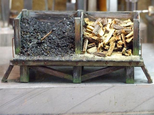

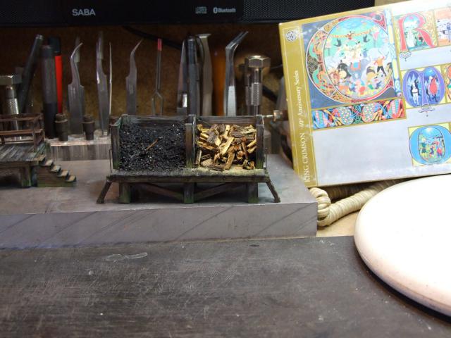

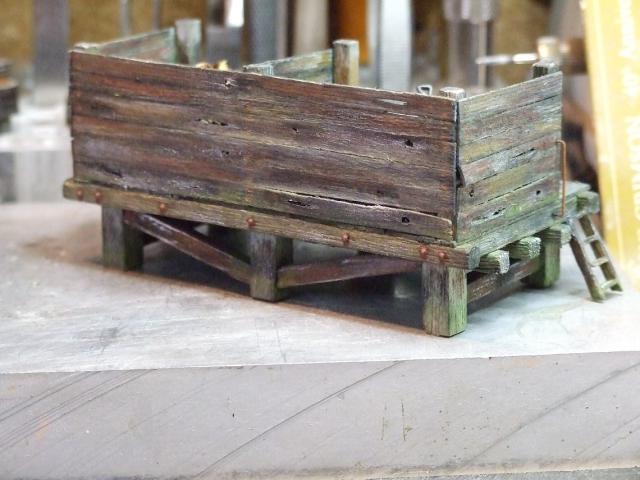

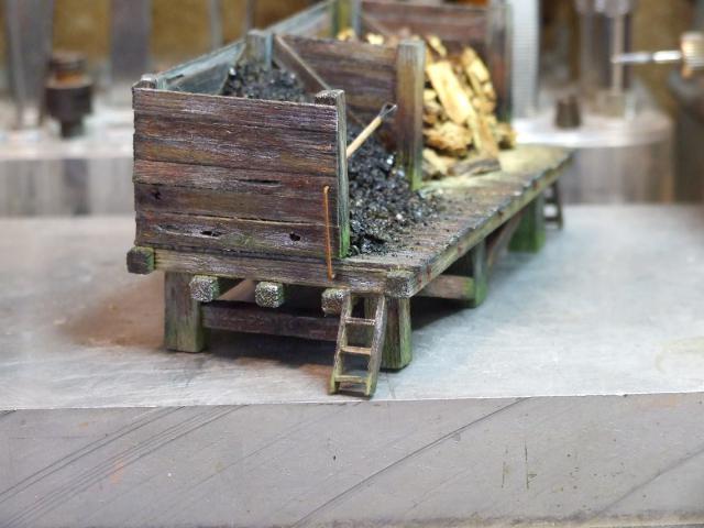

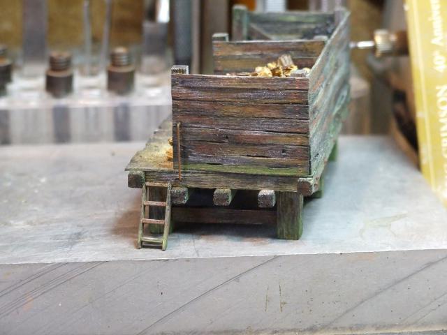

J'ai aussi construit un nouveau parc à charbon & bois, bien plus petit que le premier qui convenait plus pour des grosses locomotives.
Sa conception est identique que le premier parc, sauf que les dimensions sont passées à 100mm de longueur x une profondeur de 50mm, au lieu de 165mm x 55mm auparavant.
J'ai installé deux petits escaliers de chaque coté.
J'ai donné aussi quelques planches qui se sont déformées par l'action des intempéries.

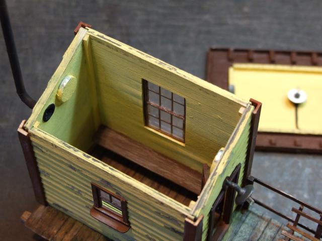

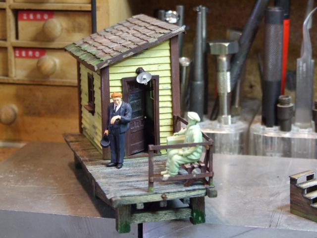

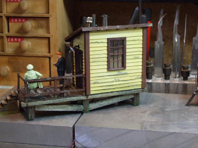

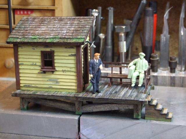

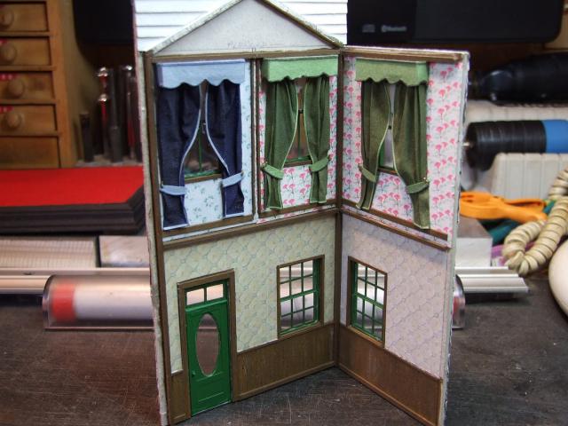

Ce réseau étant un minier, j'ai désiré lui ajouter un petit service voyageur, et pour cela j'ai construit un tout petit local de distribution des billets.
Celui-ci aussi est d'inspiration libre et ne reproduit aucun modèle réel existant.
Sa construction est très simple un carton de 2mm recouvert sur la partie extérieur en "Clapboard", et l'intérieur d'une fine feuille de tilleul, dont les joints des planches ont été gravées
avec le cutter Olfa P-450.

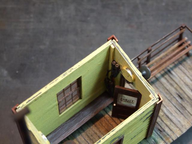

La porte ainsi que les deux fenêtres sont toujours des Grandt-Line; la porte a pas été rendue fonctionnelle cette fois-ci, je l'ai collé entrouverte.
Le toit a été rendu amovible, lui aussi il est maintenu par des aimants. Une lampe de 18v a été installée sous le toit; une autre au-dessus de la porte d'entrée.
Ce petit local à distribuer les billets fait aussi office de salle d'attente, un banc a été installé sur un des murs.

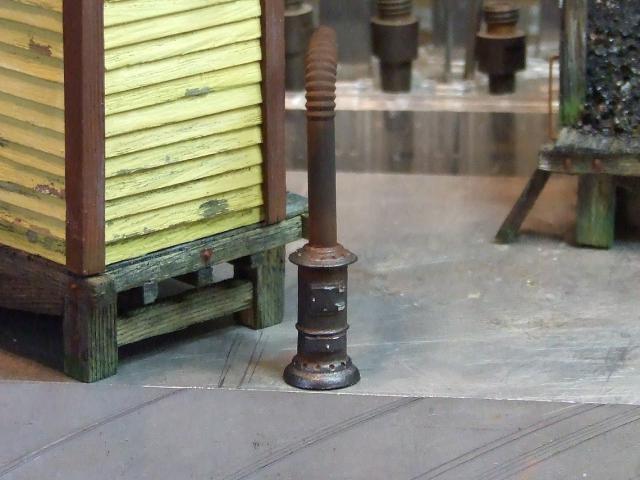

Pour les longs mois d'hiver, j'ai réalisé ce poêle comme d'habitude avec des pièces de récup. Voir ci-dessous ou il sera installé définitivement quand j'aurais terminé l'aménagement
intérieur.
J'ai aussi caché à la vue, les connexions électrique de ce coin qui ne sont pas visible de l'extérieur par les fenêtres & la porte.
Comme vous pouvez le voir ce petit bâtiment est fixé sur un quai, la rambarde est en bois, ainsi que le banc sauf ses deux supports sont taillés dans de la carte plastique.
Une barre en maillechort de 0,7mm, relie ces deux supports à leurs bases.

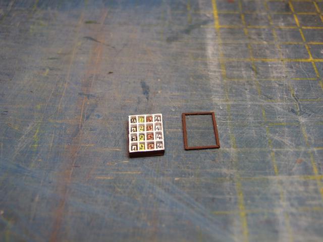

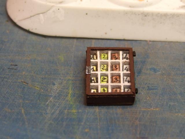

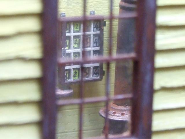

Confection de l'armoire à billets pour la petite station.
Remplissage de l'armoire avec des billets, la porte vitrée est prête à être collée.
une serrure & des gonds ont été ajoutés.

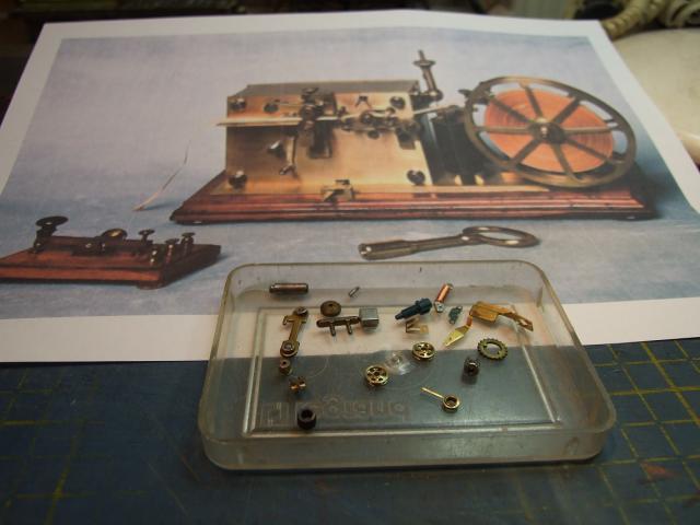

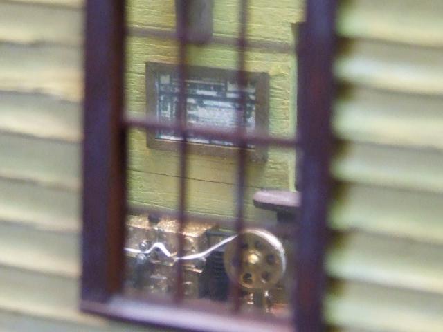

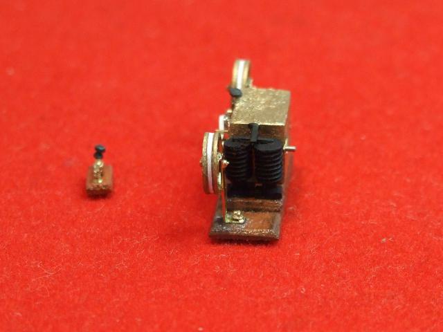

Voici une partie des éléments trouvés dans mes boites de brol, qui vont constituer l'appareil télégraphique en m'inspirent de la photo de l'arrière plan.
Voilà la bête, celle-ci est loin d'être parfaite, mais au moins j'ai pris du plaisir à la réaliser. A proprement parlé, cet appareil ne m'a causé de problème pour sa construction; le plus long
a été de trouver les bons éléments les plus approchants de l'appareil.
Chez Berkshire-Valley cet appareil existe sous le nom de Fairbank Morse Scale, il est moulé dans du métal blanc. N'ayant pas eu l'occasion de voir une photo voir même un dessin de celui-ci, et sachant que certains
accessoires moulés en métal blanc peuvent quelquefois être très grossier et empâté. C'est pour cela que j'ai préféré le fabriquer.

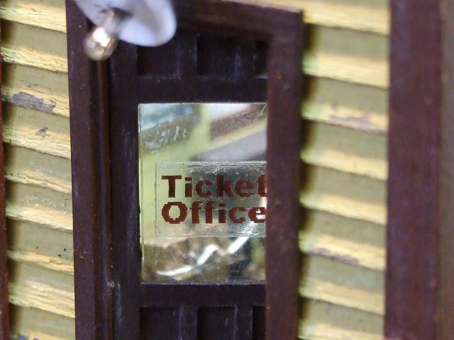

Le voilà placé dans la petite station.
Je me suis arrangé que l'on puisse le distinguer à travers la fenêtre; étant donné que ce bâtiment est placé sur le bord du réseau.
Idem aussi pour l'armoire à billets.
Même à travers le vitrage de la porte d'entrée.

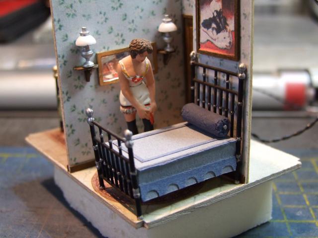

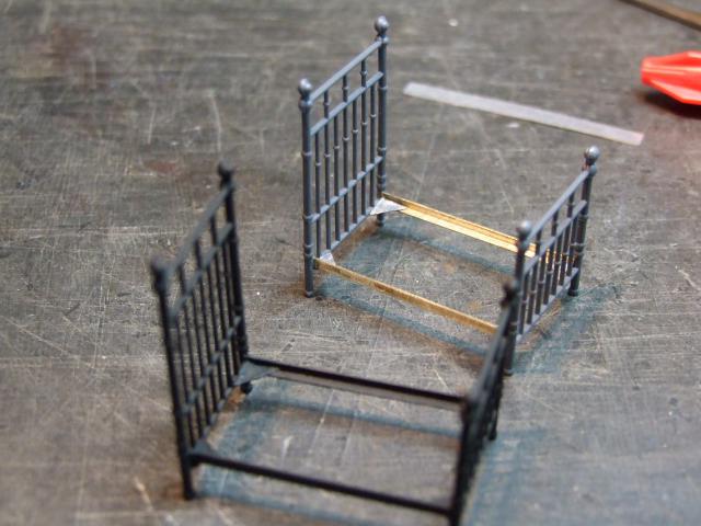

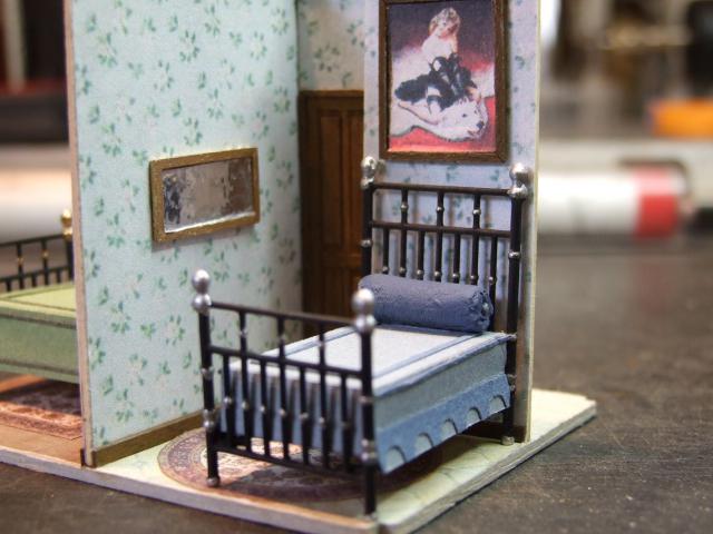

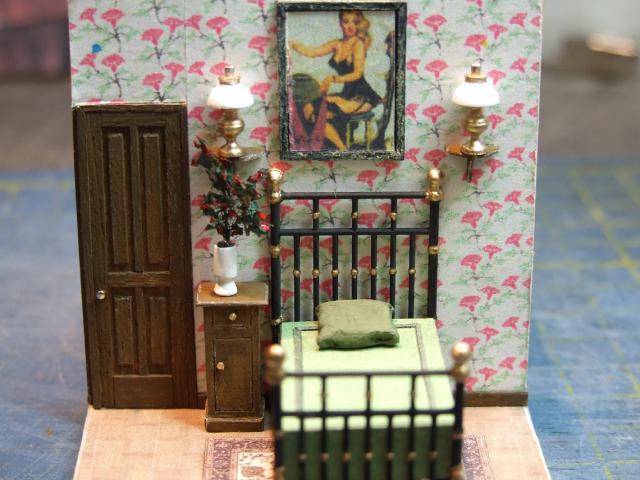

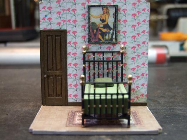

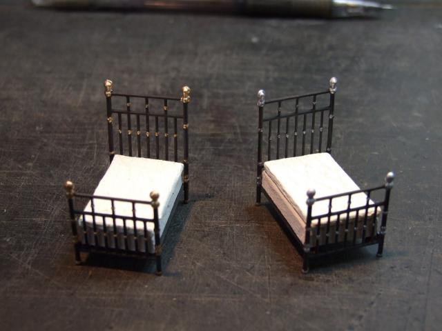

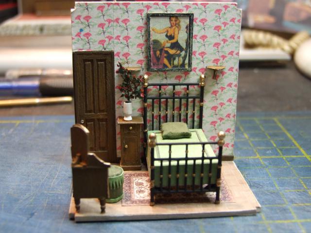

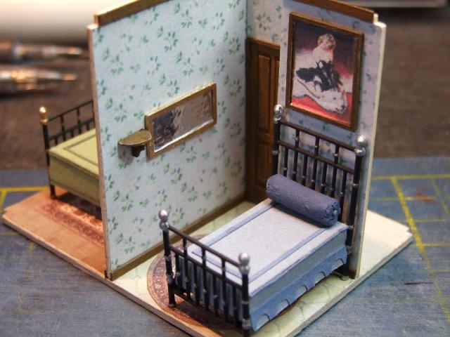

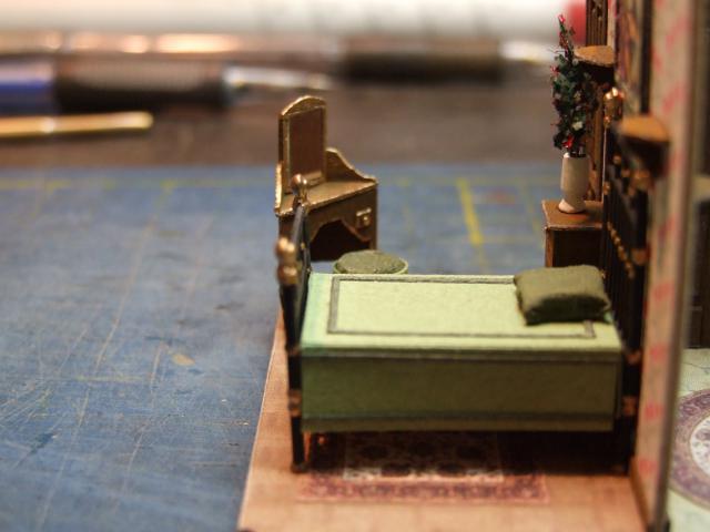

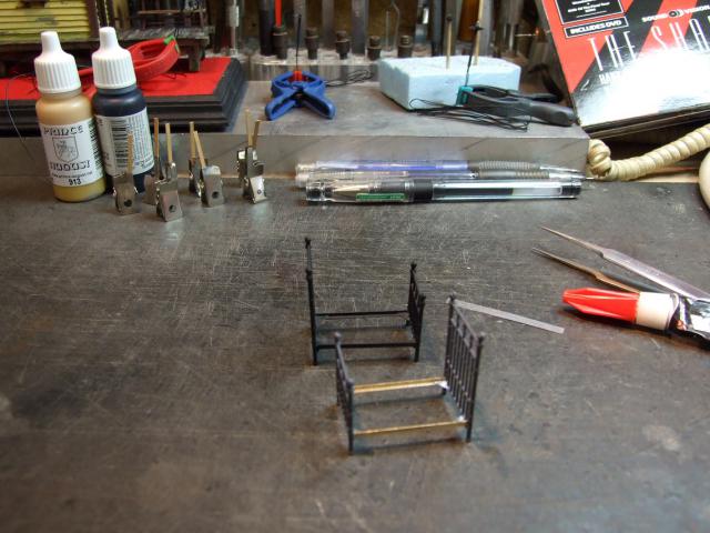

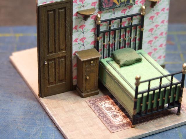

Les têtes & les pieds des lits sont de chez Grandt-Line au 1/48; j'ai simplement réalisé les montants avec du profilé en L de laiton de 1,5 x 1,5mm plus des petits triangles de renfort en en feuille d'étain.
Les sommiers sont découpés dans du carton plume de 5mm pelés sur une seule face; les matelas sont dans du carton plume de 3mm pelés sur leurs deux faces. Le tout a été recouvert
de papier toilette blanc puis peint dans un gris très clair.

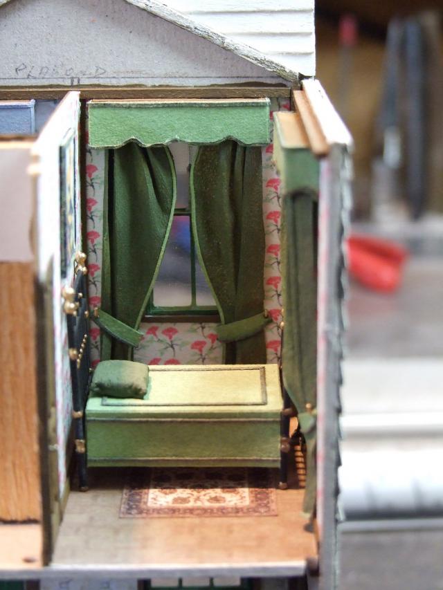

J'ai doté les fenêtres des chambres de cantonnières; les supports de celles-ci sont en bois, les festons sont découpés dans du Canson de couleur, ainsi que les passementeries.
Les voilages sont découpés dans des petit bouts de tergal blanc. Ah j'oubliais, les double rideaux sont coupés dans du papier toilette peint à l'humbrol, la passementerie est des petites
bandelettes de papier Canson.
Les dessus de lits sont aussi découpés dans du papier Canson, idem pour les galons.
L'oreiller est fait avec de la pâte à modeler qui sèche à l'air, recouvert de papier toilette & peint à l'humbrol; idem pour le traversin.
Chaque détails se mettent en place petit à petit en jugent du bon emplacement visuel vue de l'extérieur. Je pratique comme çà pour chaque éléments disposés avant collage définitif.
Un tableau a été placé au mur, d'autres accessoires vont venir prendre place petit à petit.
La petite table de nuit est confectionnée dans du plaquage de tilleul.
A suivre pour le reste.

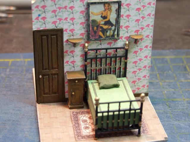

J'ai aussi ajouté deux petites tablettes avec jambage pour poser des lampes à pétrole.
Dans la petite chambre, j'ai doté celle-ci d'un miroir et d'une tablette, sur l'autre pan de mur de droite, pour l'instant, je n'ai pas encore défini ce que j'allais mettre.
Le rez de chaussé à commencé à être aménagé, pour l'instant le comptoir est pas fixé, je vais avoir d'autres accessoires à placer avant. Les fenêtres aussi seront habillées, en faisant en sorte
que les double rideaux, n'empiètent pas trop sur les fenêtres.

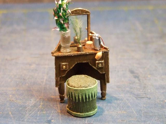

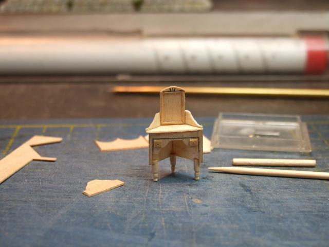

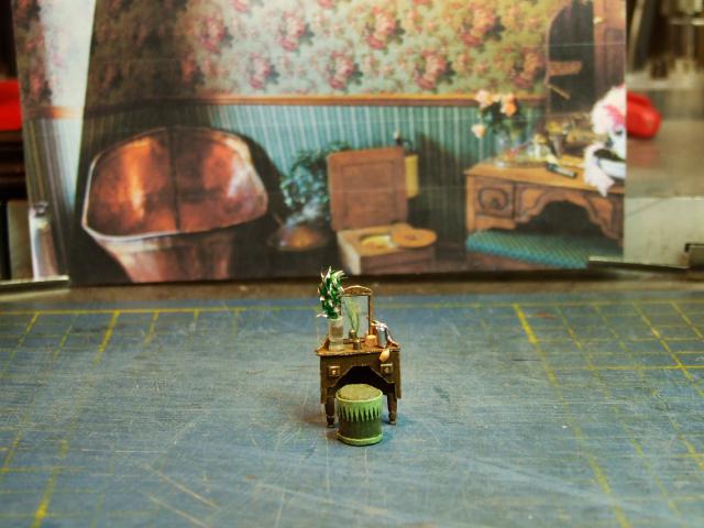

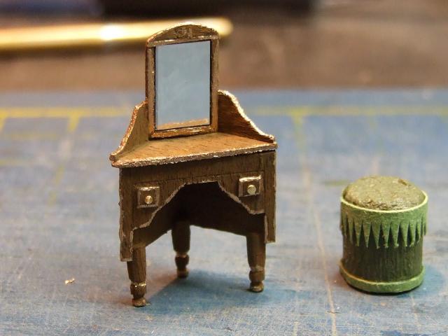

Construction d'une petite coiffeuse d'angle, celle-ci est fait avec du placage de tilleul; ses pieds sont tournés dans des pics à cocktail comme d'hab !
Là voilà peinte & patinée, j'ai fait un pouf avec une baguette ronde de balsa, il a été recouvert de papier toilette & peint à l'humbrol, la passementerie est toujours découpée dans du Canson.

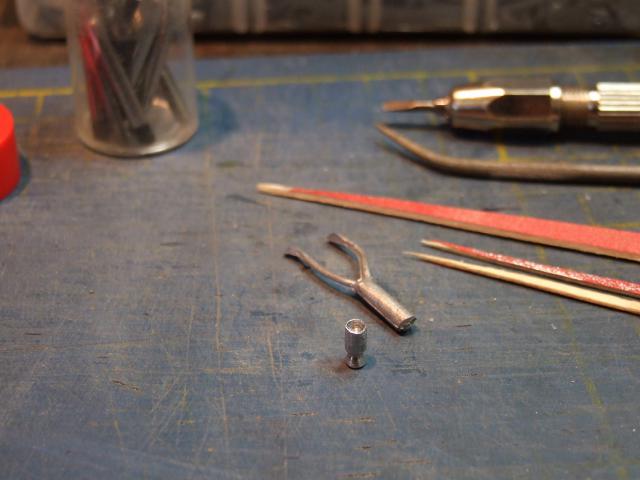

Dans une carotte en métal blanc des figurines Phoenix, j'ai tourné un vase pour installer quelques roses.
Le métal blanc se tourne à vitesse très lente; avec celui-ci, je réalise mes pipes des raccordements des tuyaux soit pour les grues hydraulique, et d'autres accessoires du même genre.
Le creux de ce vase a été fait avec un forêt à lame sur 4mm de profondeur.

Les bricoles installées sur la coiffeuse.
Ce gros plan vous permet de voir le pulvérisateur à parfum, un pot de crème de fond de teint, des plumes pour le maquillage plantées dans leur boite en laiton, un vase en cristal avec des roses.
Toutes ces bricoles bien entendu ont été construite par mes soins avec des matériaux divers comme d'hab.

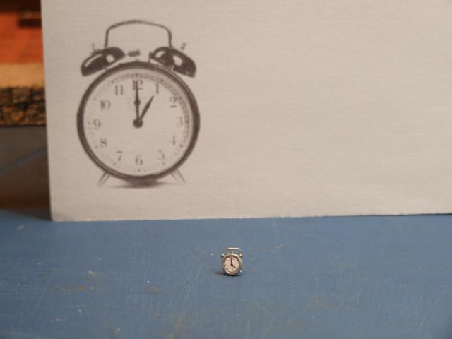

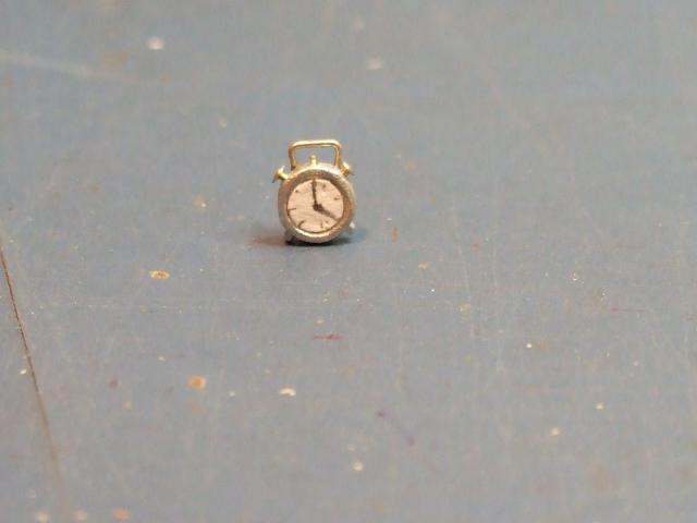

J'ai aussi construit un réveil, d'après une photo d'époque trouvée sur Gloogloo.
Celui-ci est toujours confectionné avec des pièces de récup.
Le voila collé en place.

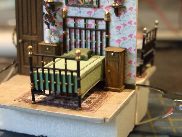

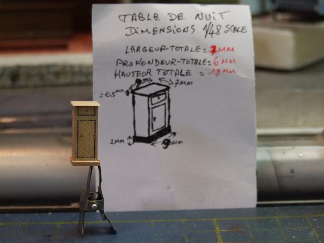

Réalisation de la deuxième table de nuit d'après le petit croquis fait pour la première.
La voilà en place, pour l'instant je cogite de ce que je vais lui installer dessus  Question
Dans la petite chambre les lampes à pétrole ont été aussi placées, plus la figurine Omen de l'ami Christophe. D'autres figurines sont en cours de peinture & au séchage (peinture à l'huile oblige).
Une autre petite photo prise sous un angle différent, je m'en lasse pas de cette petite miniature.

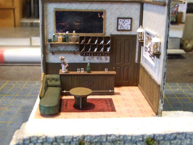

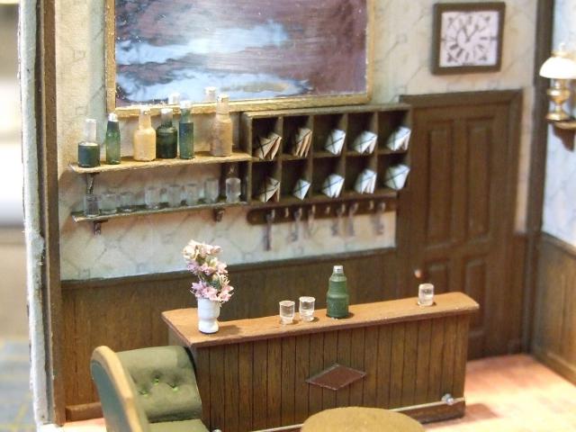

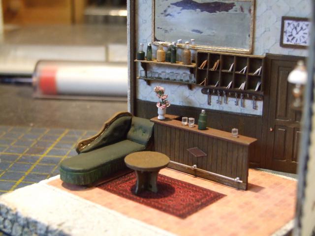

J'ai terminé la finition du rez de chaussée, celui-ci à reçu des étagères pour les bouteilles & les verres.
La méridienne provient de chez Omen, la table basse est une construction maison en tilleul, + d'autres petites bricoles.
Les verres sont tournés dans de la fibre optique de 2mm, les bouteilles dans du 3mm.

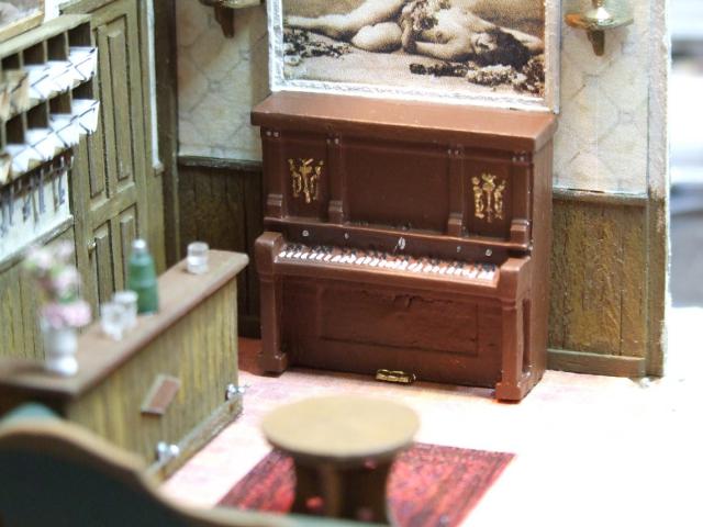

J'ai installé sur ce pan du mur un piano bastringue de chez Knuckleduster-Miniatures, il est en métal-blanc; son pianiste est entrain de sécher bien à l'abri de la poussière.
Dans ce petit espace, j'ai quand même la place d'installer deux figurines sur la méridienne, une mère maquerelle derrière le comptoir, une serveuse avec son plateau + le pianiste devant son instrument.

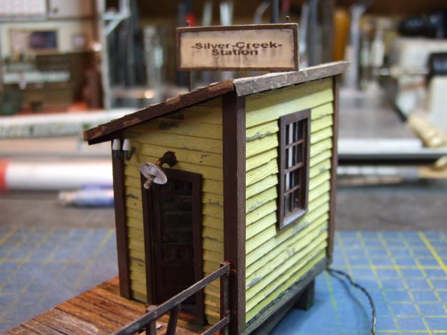

Un petit retour sur la station, qui à vue s'installer une pancarte sur son toit plus deux isolateurs en porcelaine pour le télégraphe.
Voilà ! à bientôt pour la suite.
