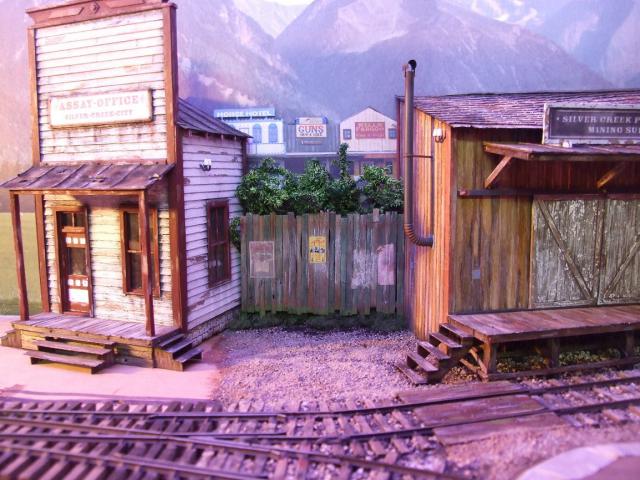

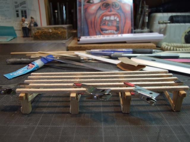

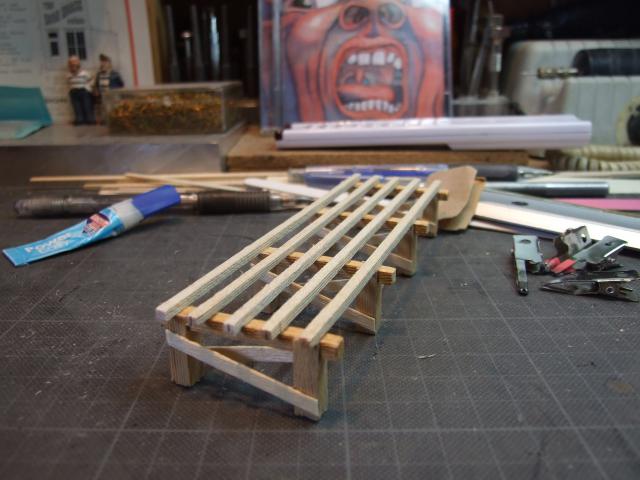

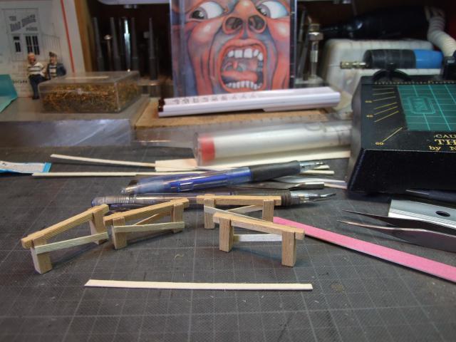

j'ai fais une petite pose pour la construction des accessoires du Silver-Creek Press.

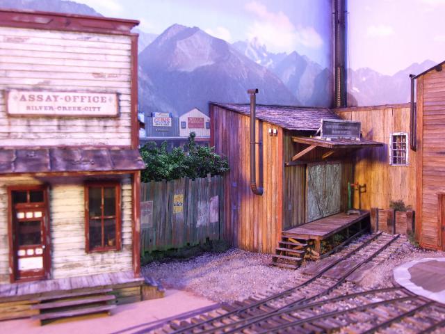

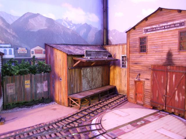

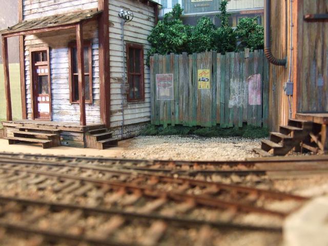

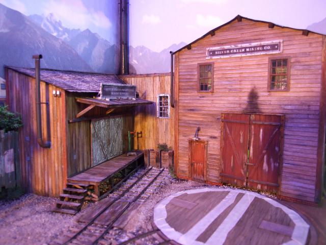

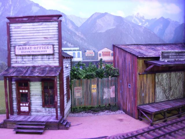

J'ai continué à travailler sur le décor, voici quelques photos de l'avancé des travaux; d'autres viendront par la suite.
Pour fermer la perspective entre ces deux bâtiments, j'ai construit une petite palissade en taillant les planches dans une boite de fromage.
& oui Exclamation j'utilise pas toujours des planches en tilleul, surtout pour ce genre d'accessoire le bois dont est constitué ces boites est légèrement
déformé. Ce qui apporte un plus à la construction, & donne une palissade très rustique. J'ai même employé du bois de cagette de fraises, que l'on peut reconnaître
aux planches légèrement verte dont j'ai atténué un peu la couleur en la ponçant au papier de verre fin.
Pour éviter d'accrocher la cheminée du Mining Supplies, celle-ci a été retirée pour pouvoir commencer le flocage du sol.
Heureusement que j'avais pensé auparavant, à ne pas la coller.
J'ai aussi confectionné deux butoirs en bois, en m'inspirant d'un modèle en résine de l'artisan U.S Rusty-Rail. Un est installé sur
l'autre voie en impasse (voir plan). J'en aurais un autre à faire, pour l'installer en bout de la voie de la mine du haut.
J'ai commencé le flocage du sol, celui-ci est travaillé avec plusieurs couleurs de sable & des petits cailloux. Je travaille mes sols comme je peint une figurine à l'huile.
C'est à dire, que j'ombre toutes les parties qui engendre une ombre (cela va des pieds des bâtiments, des divers poteaux, trottoirs, touffes d'herbe, pieds des arbres,
etc). J'éclaircis bien entendu tout ce qui est en pleine lumière. Cette façon de faire, donne un sol moins uniforme en s'approchant de la réalité.
Je pratique pareil pour le flocage de la végétation, en utilisant diverses couleurs de flocages poils, et quelquefois de la mousse fine. Cette dernière d'ailleurs
est utilisée pour représenter des terrains en friche. cela m'arrive de mélanger le flocage poil & mousse selon l'effet à reproduire.
L'assay-Office est pas encore fixé définitivement, j'ai à lui prolonger les deux fils de l'éclairage, pour me faciliter son branchement sous le réseau aux dominos
d'alimentation ainsi qu'à l'interrupteur du T.C.O.
J'ai refixé la cheminée sans la coller, en cas que j'ai besoin de la retirer de nouveau.
La plaque tournante a été protégée, pour éviter que du flocage & les petits cailloux s'infiltrent sous le plateau tournant.
Je vais commencer, à faire pousser la végétation, en respectant les bons endroits.

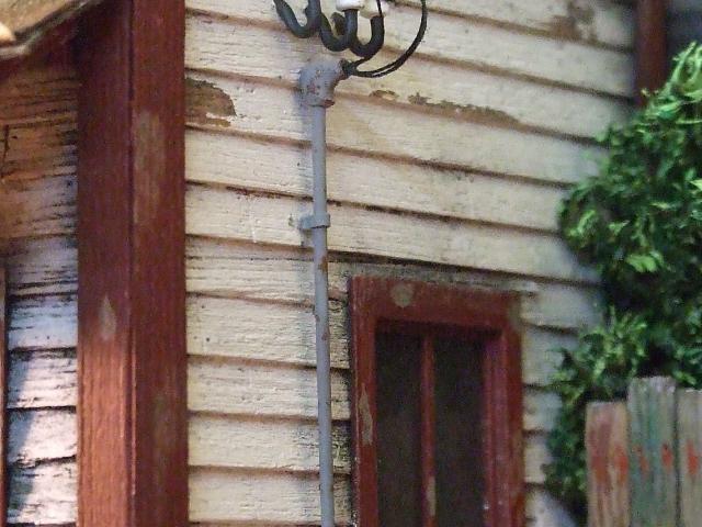

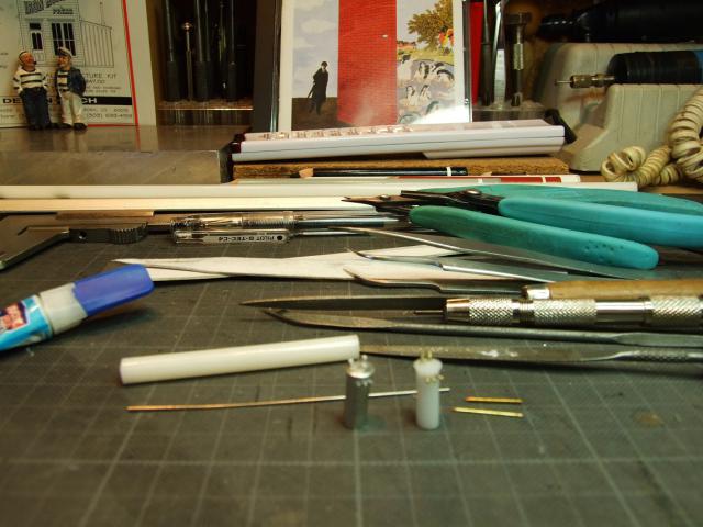

Petit interlude: pour les besoins de mes lignes électrique & mes poteaux, j'ai voulu voir si j'étais capable de construire ce genre de transformateur de type U.S.
Celui-ci a été tourné dans une barre de Delrin, les petits isolateurs qui le composent, sont tournés dans divers fils de laiton.
J'ai demandé à Christophe, si ceux-ci peuvent être installés aussi sur les façades des bâtiments; si j'ai bien compris son message, c'est oui.
Ce petit accessoire m'a pris dix minutes pour le faire, sans m'envoyer des coups de pieds dans les chevilles Mr. Green , je le trouve plus fin que son homologue en métal-blanc.

MessagePosté le: Ven 26 Sep - 18:45 (2014)    Sujet du message: "Silver Creek " Répondre en citant
Beau travail, Okay Okay mais il y a cette couleur violacée sur tes photos, uniquement celles de ton réseau qui gâche tout , qu'est-ce Question Question
Messages: 811
MessagePosté le: Sam 27 Sep - 08:57 (2014)    Sujet du message: "Silver Creek " Répondre en citant
Jean, je ne vois pas de couleur violacée, peut-être légèrement sur la première photo.
Il faut que je pense à faire un équilibre des couleurs, car avec les rubans de Led c'est parfois nécessaire.
Messages: 7 142
MessagePosté le: Sam 27 Sep - 10:59 (2014)    Sujet du message: "Silver Creek " Répondre en citant
Je pense que cela vient de son écran il y a un soucis avec la balance des couleurs ou le calibrage Confused
car comme Jean c'est vachement violet sur tes photos
on va faire un test ...

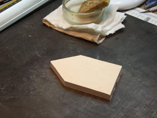

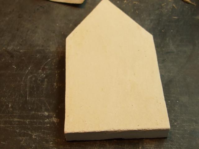

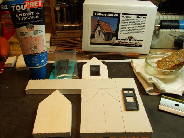

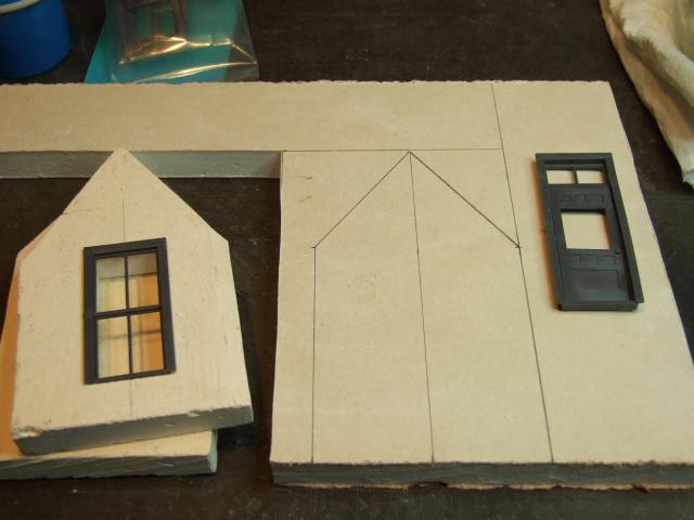

C'est en toute modestie, que je vais vous montrer comment je travail le Placoplâtre, en l'ayant déjà pas mal utilisé
de nombreuses fois. Je vais l'employer pour construire la petite station en On30 de "Silver-Creek".
Ce matériau n'a rien avoir avec le plâtre synthétique (Staturoc), il est plus fragile que ce dernier, et surtout bien moins précis
au niveau de son aspect et de son grain.
Certes, il est idéal pour représenter des murs en pierre très rustique, ainsi que des bâtiments en ruine.
Comme vous pouvez le voir sur cette photo, pour construire cette gare, je me suis inspiré d'une petite station en HO de l'artisan
Downtown-Déco. Cette dernière est vraiment minus à cette échelle, elle a comme dimensions: 40mm x 45mm. Je l'ai donc transposé
au 1/48, ce qui m'a donné les dimensions suivantes: 60mm x 85mm que j'ai réduit légèrement à cause du manque de place pour pouvoir

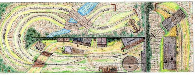

caser cette petite gare (voir son emplacement sur le plan ci-dessous).
Pour le traçage sur le placoplâtre des quatre murs de la station, cela se fait comme sur le carton-plume avant de le peler.
Surtout lors du traçage, bien vérifier l'équerrage de ses murs. N'hésitez pas de retracer votre pignon ou façade sans suivre le bord ou les bords de la
plaque de placoplâtre si besoin est (voir exemple ci-dessus).

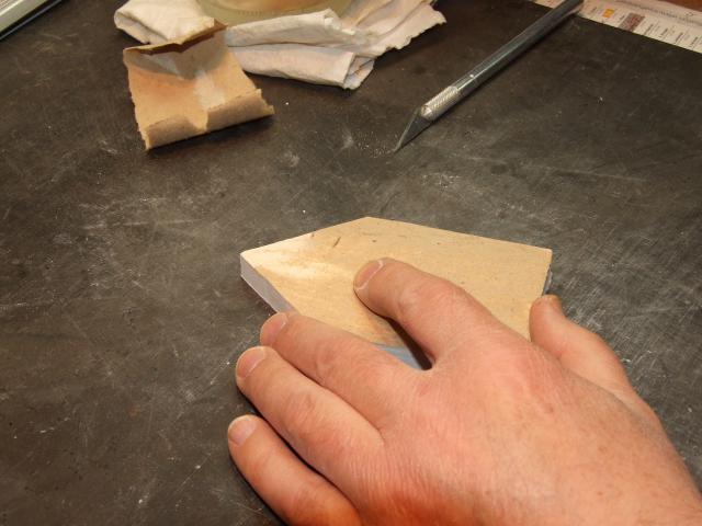

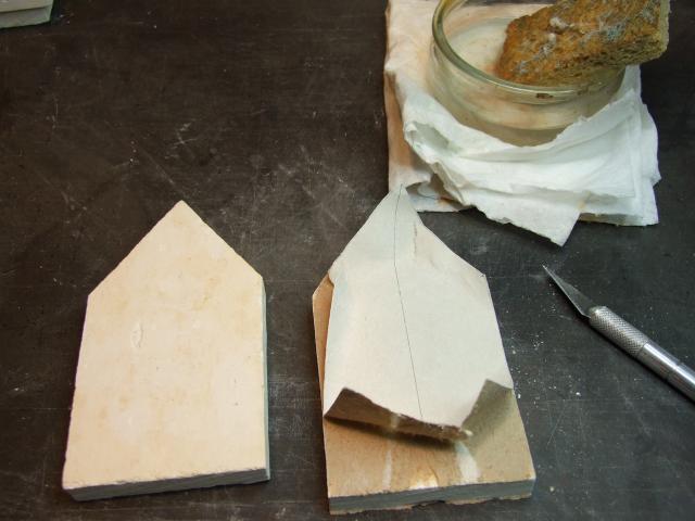

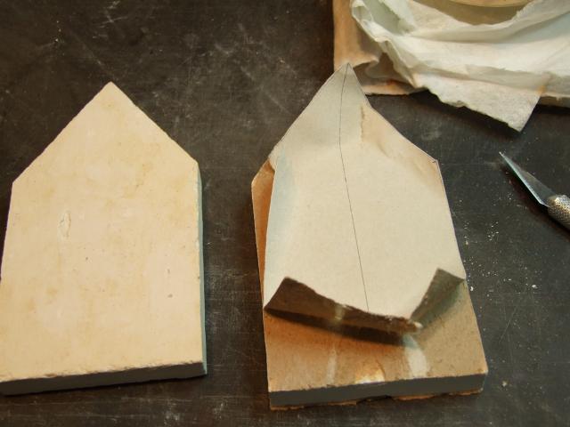

Comme pour le carton-plume, il faut enlever la première couche de carton en prenant soin de commencer dans chaque angle de votre mur.
Pour faire çà, j'utilise la pointe d'une lame de cutter en soulevant cette première couche; surtout finir ce pelage en milieu de pièce.
De cette façon vous ne risquez pas d'arracher le plâtre en bordure (le placoplâtre, est aussi fragile que la mousse du vrai carton-plume).

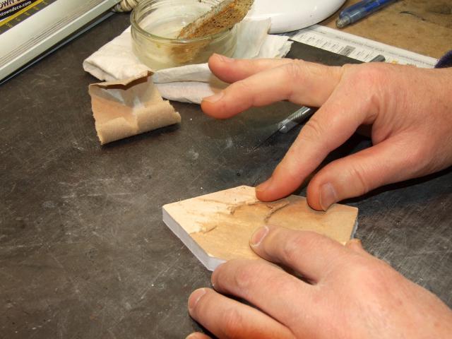

Une fois que vous avez retiré cette couche de carton, il va falloir supprimer cette fine couche de papier qui reste collé sur la surface de vos murs.
Pour cela, j'emplois une petite éponge légèrement humidifiée en mouillant bien ce papier. Après, le truc est une question de pelage avec le doigt ou les
doigts.
N'hésitez pas surtout, de ré humidifier de temps en temps le papier pour en facilité le pelage.
Pour exécuter ce travail, il est conseillé d'être sur une surface bien plane. Faite attention toutefois de pas appuyer trop fort sur votre mur, vous
risquez de le briser (cela m'est arrivé plusieurs fois Mr. Green ). Si cela arrive ne paniquez pas, il suffit de recoller votre pièce avec de la Sader à prise
rapide (colle à bois). Attendre un bon quart d'heure que le collage se fasse, puis continué le pelage du mur.
Voilà Exclamation le pignon est complètement débarrassé de son carton, je vais refaire la même opération de l'autre coté. Pour le 48ème c'est obligatoire
car les fenêtres à cette échelle laissent bien voir l'intérieur des bâtiments.

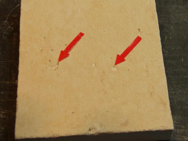

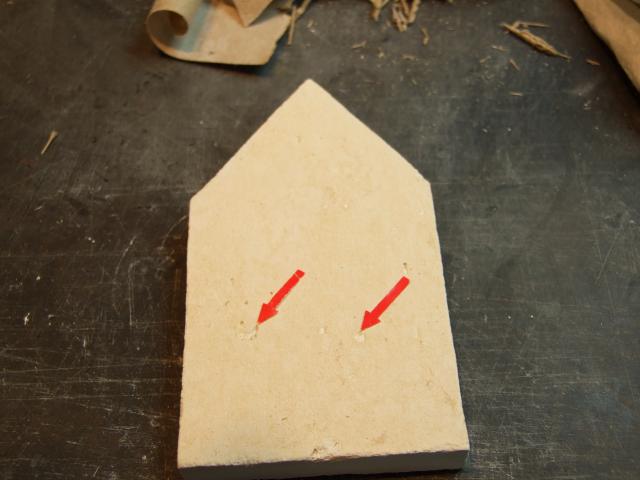

Une fois que le carton est complètement décollé, çà arrive d'apercevoir quelques défauts de surface comme des nids de poule. Pour reboucher ceux-ci
j'utilise de l'enduit de la marque "Toupret" enduit de lissage (voir la première photo au début de ce post). Pour mener à bien cette opération, j'utilise
une petite truelle d'artiste peintre, très pratique pour ce genre de travail. L'enduit de lissage est utilisé aussi, pour colmater les raccordements
des murs après collage de ceux-ci, pour cela j'emplois toujours la Sader à prise rapide.
N'hésitez pas de rajouter de l'enduit de lissage, car le plâtre à tendance à boire celui-ci. Il faut absolument saturer vos nids de poule, quitte à donner
ensuite un petit coup de papier de verre à grains fins pour égaliser la surface. On peut toutefois par endroit, laisser quelques éclats pour représenter
des pierres ou des briques plâtrières qui sont éclatées, ou bien un crépi abimé.
Voilà Exclamation le mur est propre et bien rebouché, je vais passer maintenant au dessin des pierres et de leurs gravures, tout en gardant près de moi
l'enduit de lissage. Car comme vous le verrez par la suite, je risque de tomber en exécutant cette gravure dans des trous qui se trouvent
à l'intérieur du placoplâtre. Et oui Exclamation ce matériau est fabriqué par soufflage de plâtre additionné d'un lien entre deux couche de carton épais.
Ce soufflage est plus ou moins régulier, et laisse quelquefois des manques de produit à certains endroits; d'où ces nids de poule lors de la gravure.
Cela est pas très grave, et quelquefois, je joue avec ce petit désagrément pour l'effet de détérioration de certaines pierres du bâtiment.

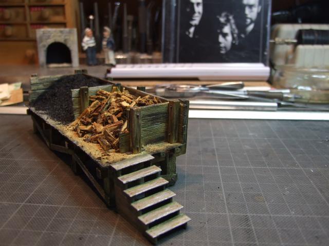

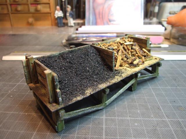

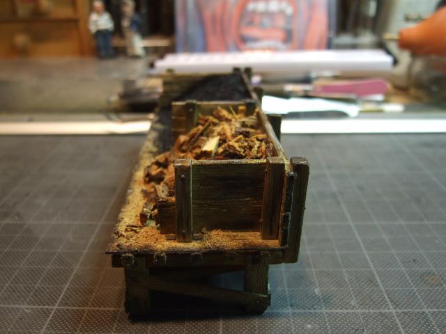

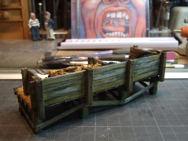

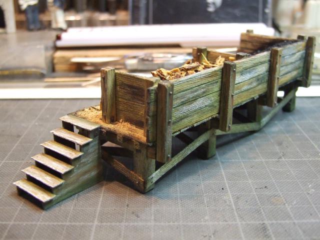

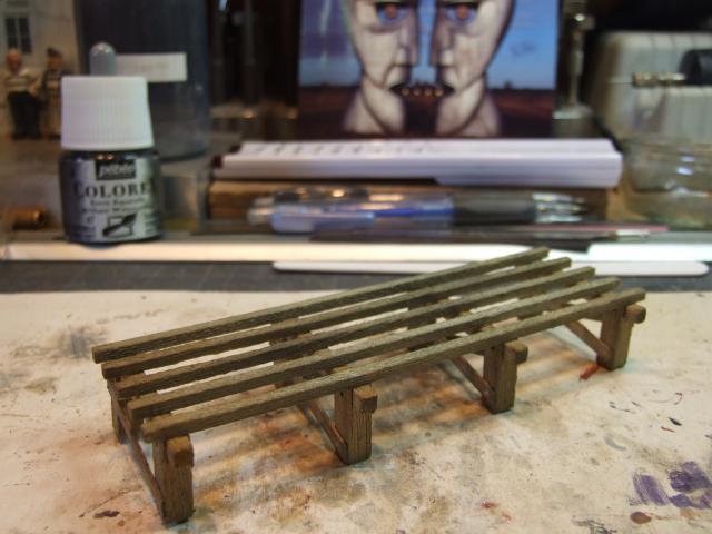

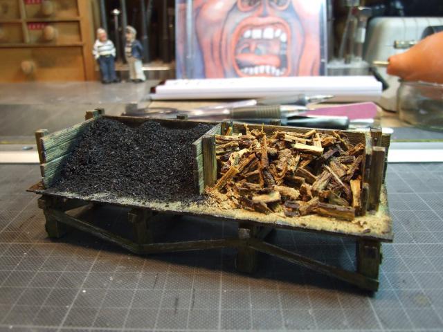

Construction du petit chargeur de charbon & de bois pour les petites Porter.
Les pieds sont en balsa, le reste est en tilleul pour les autres profilés ainsi que les planches.
Le bois est toujours teinté aux encres aquarelle de chez Pébéo.
Le charbon est du vrai broyé et calibré, le bois est des battons de réglisse retaillés, & acheté en vrac chez ma pharmacienne; ceux-ci ne sont pas stérilisés, et sont plus long que les autres qui sont fait pour la vente.

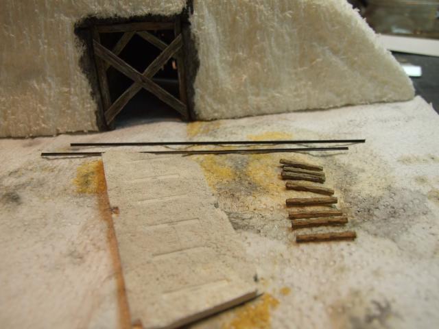

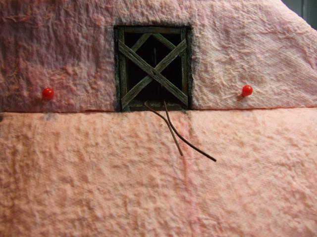

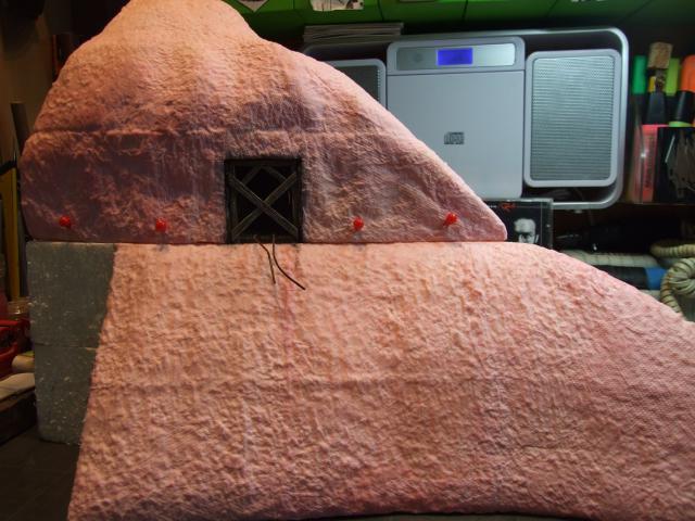

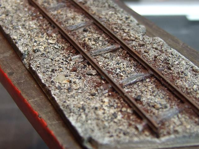

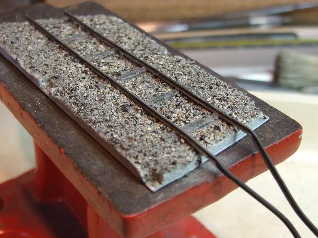

Travaux sur la mine abandonnée, préparation de son sol avec la voie à l'écartement de 18" en code 40.
Il reste plus qu'à étaler la pâte à papier, et à noyer des rochers (depuis cela a été réalisé, j'ai pas encore pris des photos du travail, çà viendra).

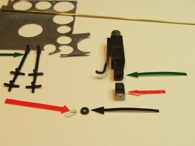

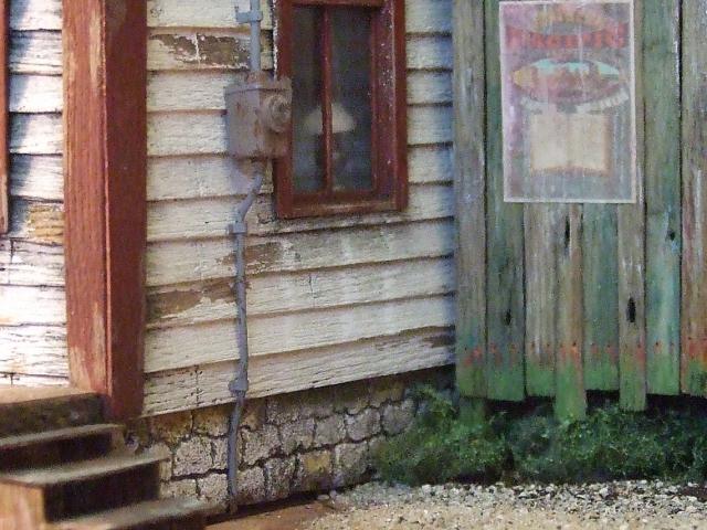

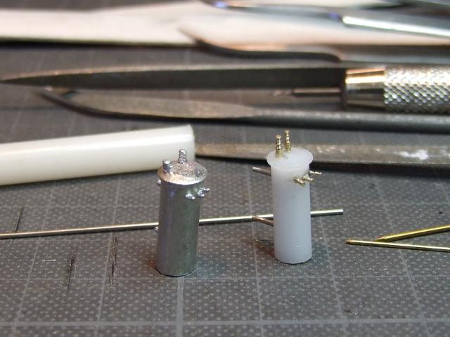

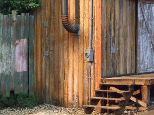

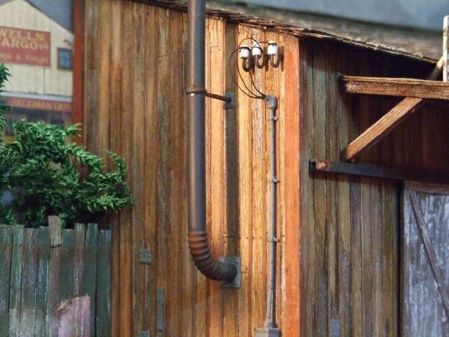

Suivant les conseils & les photos de Christophe, j'ai réalisé sur mes bâtiments, les compteurs électrique type us des années 20. Ceux-ci ont été bidouillés
avec des pièces de récup, et notamment des pièces de briquets électronique.
Quelques petites explications pour la réalisation de ces compteurs: la flèche verte montre la partie du briquet que j'utilise en la coupant avec une longueur de 7mm, celle-ci fait 4mm x 4mm.
La grande flèche noir montre une rondelle en plastique noir qui fait office de l'épaisseur du cadran. La grande flèche rouge à gauche présente une pièce qui va me servir à reproduire
le verre du cadran.
Voilà ce que cela donne une fois monté & peint.
