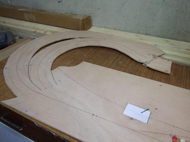

Bonsoir à toutes & à tous,
Quelques photos de ce réseau en cours de construction, qui progresse petit à petit.
J'ai pratiquement terminé la pose de la voie, il me reste la partie sur la coulisse et la mine; de ce petit module qui est pas encore construit.
Place aux photos.
Charley.
A suivre.

Merci Christophe Exclamation pour l'instant les deux plate-formes des voies montantes, ne sont pas définitivement réglées.
J'ai encore des essais en ligne à faire avec les deux petites Porter & des berlines chargées de minerai, pour pouvoir ajuster
les divers paliers. Le gros avantage des plate-formes montées sur des tiges filetées, c'est que l'on peut les régler
au mm pile poil. D'ailleurs! pour les autres modules de mon réseau en HOn3, je vais adopter cette solution là
que je trouve bien plus pratique que les colonnettes en bois, qui sont pas toujours facile à ajuster.

Non au contraire pas plus long, plus rapide enfin je trouve après c'est les boulons qui règlent le tout Idea
Messages: 817
MessagePosté le: Mer 27 Fév - 09:08 (2013)    Sujet du message: "Silver Creek " Répondre en citant
Comme tu le dis, d'ailleurs c'est en jouant avec les boulons situés à l'intérieur de la courbe que j'obtiens mes dévers.
Je ne pense pas que cela soit plus long Exclamation que la pose classique avec des chandelles de bois.
Pour la découpe des tiges filetées, je me garde toujours de la marge, pour pouvoir ajuster en hauteur si nécessaire, et recouper ensuite
quand les ajustements sont définitifs. En plus, les chutes des tiges filetées sont récupérables, pour les utiliser sur des hauteurs moins importantes.
