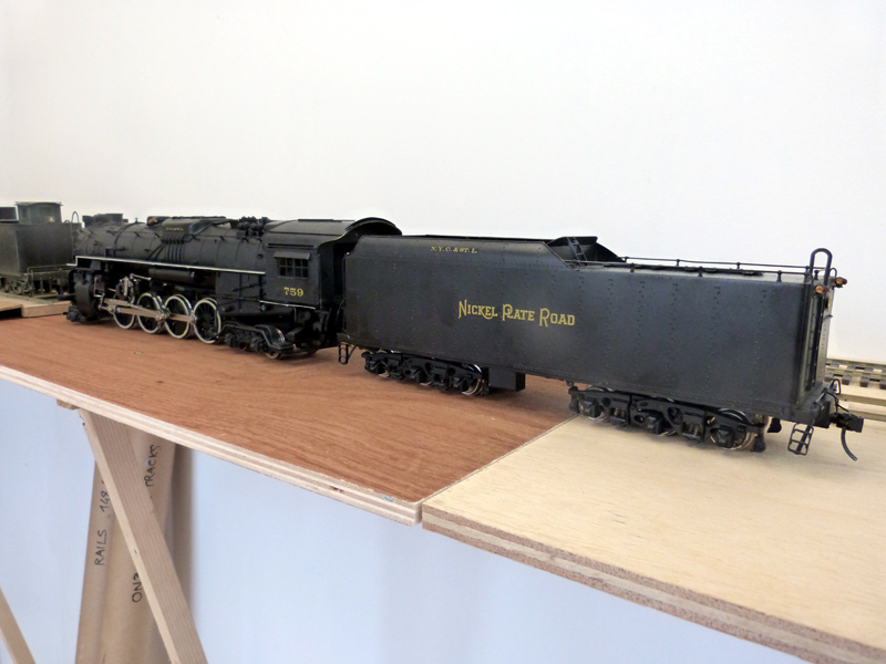

Gerard doit avoir des photos des différents engins en cours vu que j'avais inondé le local enfin Jean a retrouvé son calme et les voisins aussi
MessagePosté le: Sam 30 Aoû - 10:41 (2014)    Sujet du message: SHAY Western Maryland 6 O Scale Répondre en citant

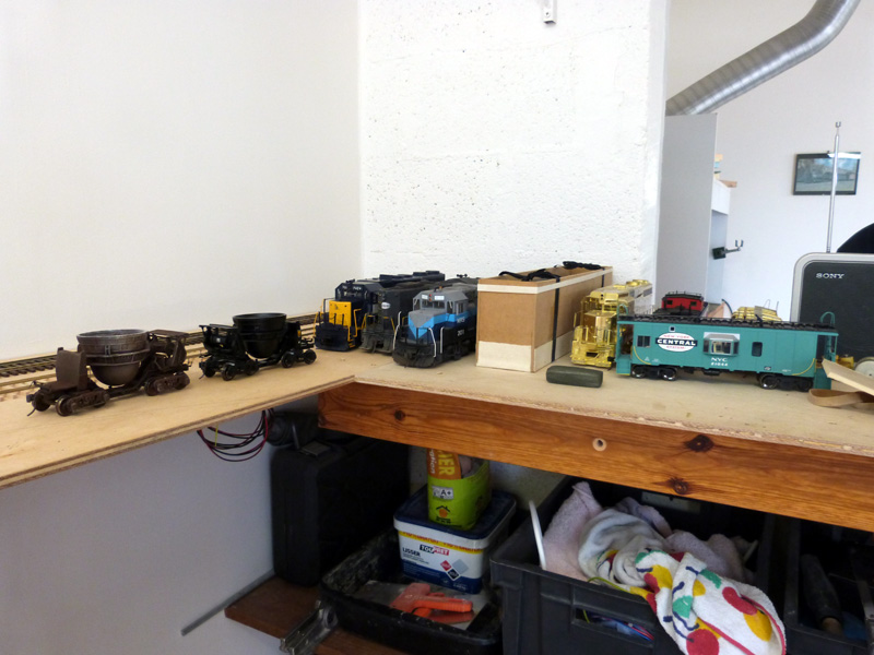

Dommage je n'ai pas pris le matériel démonté, mais voici un aperçu du matos en cours.... Okay Okay Okay
Avec Janot a l'assemblage du calf et du Cow" (la #6 couché en petit bout sur le bureau a droite) et Chrisss aux essais Mr. Green

Merci encore pour la visite et les photos. Okay Okay Okay
Pour le bruit on pourra recommencer, les voisins n'ont rien entendu.........

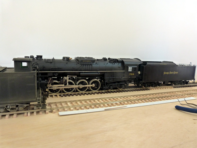

MessagePosté le: Sam 30 Aoû - 17:17 (2014)    Sujet du message: SHAY Western Maryland 6 O Scale Répondre en citant

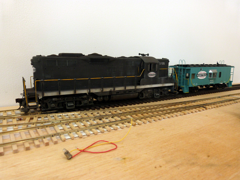

Chrisss il était entrain de se débarrasser des saloperies d'Atlas Laughing  sur une DT&I que je n'ai pas payé merci Atlas
et encore j'ai pas sorti les RIVA 3 de plus Rolling Eyes  le GP7 a reçu son winterization hatch le C 420 c'est vu dépouillé, cow & calf cablé relié, le SD 35 renuméroté ainsi que le GP 35 du DT&I  le GP 30 réparé et sablé comme le caboose du B&O roundtop etc etc...
Enfin tout ce petit monde a regagné Cartailler pour poursuivre la transformation je te dis pas le roster sur les prochaines sorties  et une malle de plus une
J'ai passé un agréable en moment avec vous deux, on refait ça quand vous voulez Okay

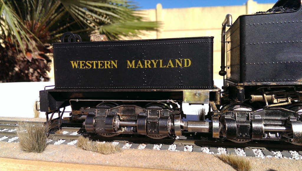

Donc pas de gros tuyau entre machine et tender, certainement un ajout, quand Question , sans doute une facilité afin de pouvoir pomper de l'eau un peu n'importe ou........
Bien aussi la photo de la cabine, avec les vidéos, ça aide. Okay
Les photos c'est bien mais le plan est quand même plus détaillé, yapuka Exclamation
MessagePosté le: Lun 4 Mai - 12:26 (2015)    Sujet du message: SHAY Western Maryland 6 O Scale Répondre en citant
Non l'eau c'est comme sur des vapeurs "classiques" par des tuyaux flexibles au niveau des bogies Idea
MessagePosté le: Mar 5 Mai - 13:06 (2015)    Sujet du message: SHAY Western Maryland 6 O Scale Répondre en citant
Non, ces tuyaux là, c'est normal, je parlais de celui-ci, derrière la hotte.
A part ça, pas de gros changements, ni améliorations niveau cabine, juste les commandes des injecteurs, passés de l'extérieur vers l'intérieur.

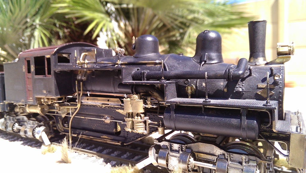

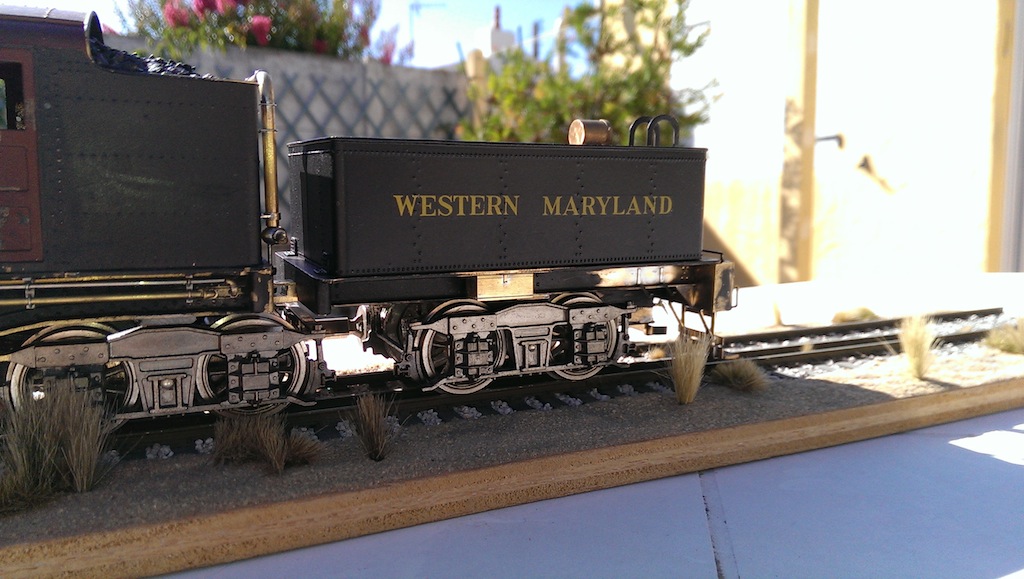

MessagePosté le: Sam 15 Aoû - 17:50 (2015)    Sujet du message: SHAY Western Maryland 6 O Scale Répondre en citant

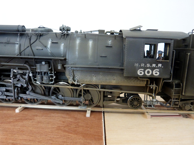

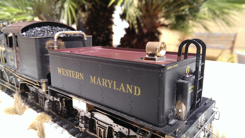

Quelques rajouts sur la BIG 6?
Les deux boites, a outils, Question de chaque côté du tender, ainsi que le porte "rerail frog", j'ai changé le cylindre de frein qui n'était pas du bon côté, préparé les raccords pour pour l'eau et le freinage.
Refait un support, il n'était pas dans bon sens, pour la lanterne.
Côté machine, un plus de "pipng" sous la cabine, le fameux tuyau coudé au cul de la hotte et servant avec le "hose" a prendre de l'eau dans les "pond" . Aussi un petit réservoir d'air, un peu plus de détail au niveau du cendrier, j'ai revu la "turbo" pour l'éclairage, posé un levier de commande du sifflet, il faut que je termine la cloche et son automate, les "marker lights" oui/non Christophe Question
Il me faut faire les marchepieds de la cabine et bien sur l'intérieur, presque rien quoi.........
Une dernière pour le fun.......
