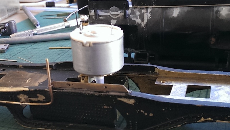

La question de jean Louis était pourquoi ne pourrait pas démonter le moteur original qui est un Pittman et le remplacer par quelque chose de moins gourmand afin de mettre un tsunami avec du son

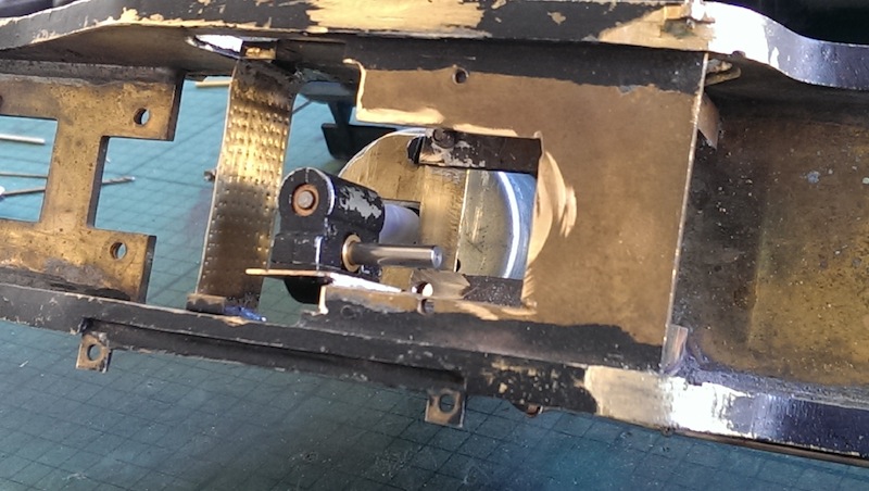

Alors j'ai démonté l'engin voilà ce que cela donne
La dernière photo montre l'arbre de transmission sur le bogie du milieu, à droite c'est la boîte à vitesse avec la manette qui permet de switcher les pignons dedans
vous admirerez au passage la beauté des soudures sur le moteur et autres Laughing La boîte à vitesses était isolée du chassis montée sur des joints en caoutchouc qui sont partis en poussière Rolling Eyes
j'ai déjà changer ces joints par de tout neufs
Le moteur semble collé par de la goo ou une colle genre silicone s'en rapprochant il y a même un pansement en dessous (allo maman bobo comment tu m'as fait j'suis pas beau )
Ma question est toute simple et s'adresse aux éminents spécialistes que faut il faire ou dans un langage plus Pneu 160 que ne faire que ne Question Question Question
Je me tiens à votre disposition pour de plus amples photos Smile si le besoin s'en faisait ressentir

Donne le diamètre et la longueur du moteur cela aidera pour trouver un remplaçant...... Rolling Eyes
Et je conseillerais de faire des équerres pour la fixation du moteur il y a souvent des trous taraudés sur les gros; en N un collier de serrage peut suffire... Mr. Green

C'est une impression ou la vis sans fin ne porte sur le pignon que sur le côté gauche Question
MessagePosté le: Jeu 21 Fév - 13:08 (2013)    Sujet du message: SHAY Western Maryland 6 O Scale Répondre en citant
Bien chef
donc arbre 4 mm
longueur du moteur 5,3 cm
diamêtre 4 cm
la partie cardan sur le moteur semble être un bricolage
il faudrait aussi condamner cette manette et plaquer le pignon définitivement sur l'arbre dans la boîte de transmission
peut être avec un sillon et un circlips juste derrière l'engrenage
car c'est pas tip top comme mécanisme j'ai réparé une fois pour que madame puisse avancer sans faire ggrgrgrgrg Rolling Eyes
enfin si on trouve un moteur moins gourmand et aussi performant voir un peu plus petit en taille ça serait pas mal
Le tender quant à lui fait 10,5x6x3 cm respectivement longueur largeur hauteur Idea
on la place pour tsunami et un speaker dedans non Question

Pour répondre à José that's right on the left side tout est décalé comme l'axe des bogies
MessagePosté le: Jeu 21 Fév - 13:24 (2013)    Sujet du message: SHAY Western Maryland 6 O Scale Répondre en citant
J'ai un copal ,sans fer, 26 de dia, 41 en long, axe de 3 mm , données constructeur, 350 MA a vide, 850 MA en charge, je vais vérifier..........
La taille du tender devrait suffire pour le TSU et un HP. 50 x 20 x 08 mm comme encombrement Okay Okay
Au pire on change le cardan, refaire une fixation moteur ne semble pas très compliqué a première vue, mais l'axe dans la boîte, traverse bien..........c'est l'axe qui sort de l'autre côté Okay

La mécanique est sérieuse et costaude
en effet c'est l'axe(s) de la boite qui traverse(nt) ainsi qu'en bas et rejoint le cardan du bogie cela me parait bien et avant de tordre celui ci l'opposé du bachmann en quelque sorte Laughing
autre détail pas de lest en plomb c'est le chassis épaiseur 5/6mm par endroit sur les flancs Shocked
monstrueux mais efficace un vrais cuirassé manque plus que les 380 pour....
normal pour du matos Japonais nippon ni mauvais
le tout pour 500$ port compris sans passer par chi.... chut chut ils nous surveillent

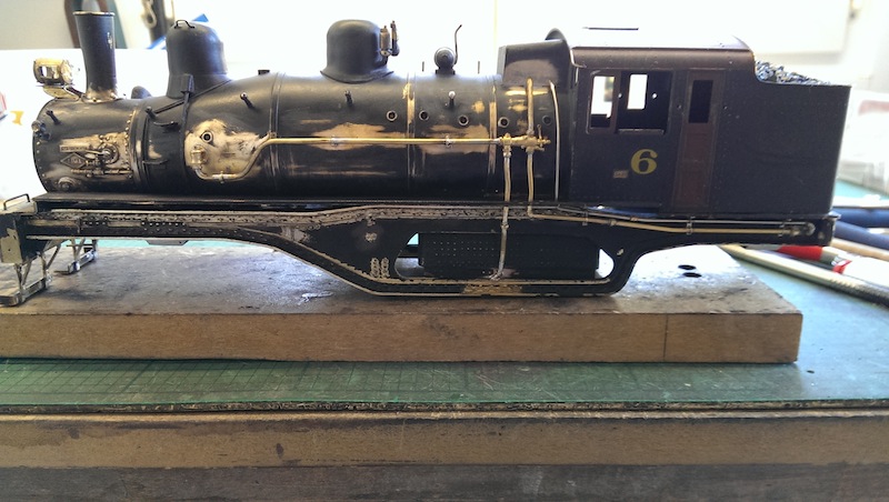

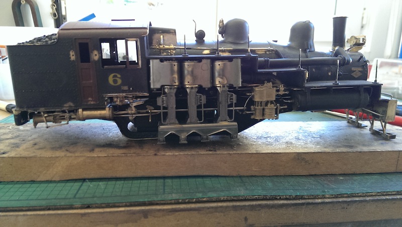

En attendant que la mécanique prenne forme, la chaudière elle, a subie quelques améliorations.............
En partant de ceci .
on arrive là.
Bon c'est loin d'être terminé, les cylindres manquent eux aussi de détails, les "handrails" de la chaudière seront changés, la commande du sifflet ainsi que la turbo a revoir, l'intérieur est a l'heure du détail lui aussi.......
Quand a la mécanique un nouveau moteur ainsi qu'une transmission sont a l'étude, a suivre donc.......

Okay Okay Okay
MessagePosté le: Lun 18 Aoû - 20:51 (2014)    Sujet du message: SHAY Western Maryland 6 O Scale Répondre en citant
Belle préparation a suivre donc

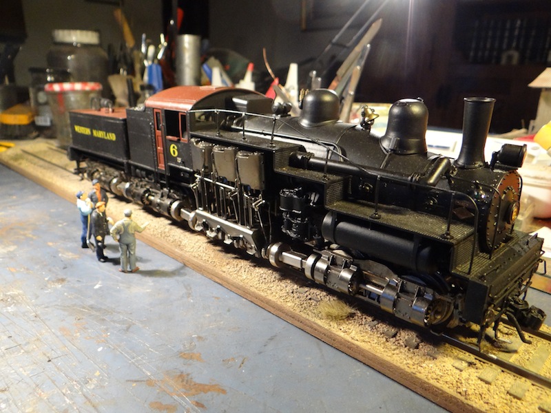

MessagePosté le: Sam 23 Aoû - 13:25 (2014)    Sujet du message: SHAY Western Maryland 6 O Scale Répondre en citant
C'est sûr que cela lui change la gueule  et contrairement à ce qu'un certain pouvait raconter Rolling Eyes   (enfin il pourra à loisir dispenser ses conseils à côté Laughing ) il y a bien des décodeurs !  Arrow massoth
Quelques photos prisent au Cass
l'atelier du Cass...
J'aime bien les Shay mais je trouve qu'en O c'est un peu le désert de Gobie mis a part les productions laiton PSC Marx gray etc...
pas grand chose pour le logging je parle pas de celle de Bachman c'est un toy Rolling Eyes  du fait de l'écartement le reste MTH c'est du 3 rail et c'est pas glop
Si Atlas se bougeait un peu le cul on pourrait avoir ça et pas à 2400$
MessagePosté le: Sam 23 Aoû - 18:00 (2014)    Sujet du message: SHAY Western Maryland 6 O Scale Répondre en citant
Si, si, je vous jure ça va remplacer la mécanique d'origine Embarassed
Et en plus c'est économe cette bête là.....................
Un moteur de récup, du laiton, en 7/10, et une boîte de réduction de chez Boo-rim !!
