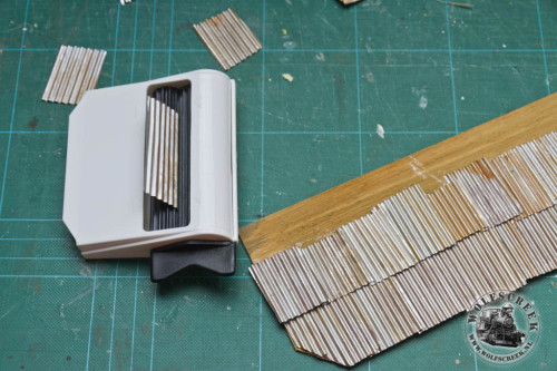

Bonsoir à toutes & à tous,
Je viens de découvrir cela sur ce site: http://wolfscreek.wordpress.com
Comme vous pourrez le voir, cet amateur à modelé deux superbes micro-réseaux en On30.
Connaissez vous cet ustensile son nom, & où se le procurer Question
Merci à vous Exclamation
MessagePosté le: Sam 19 Jan - 18:26 (2013)    Sujet du message: Publicité
MessagePosté le: Sam 19 Jan - 18:46 (2013)    Sujet du message: Connaissez vous cet appareil Répondre en citant
De toutes évidences, il s'agit d'un outil pour fabriquer de la tôle ondulée à partit de (??) papier alu ou autre. Par contre, je n'ai jamais vu ce genre d'outil.
MessagePosté le: Sam 19 Jan - 20:56 (2013)    Sujet du message: Connaissez vous cet appareil Répondre en citant
moi sieur moi sieur je connais Exclamation Smile
En fait Ken Hamilton utilse ce genre d'engin "paper crimper"
http://public.fotki.com/khamilton/models/article/
Tapes "paper crimper" sur google image et tu en aura plein il existe plusieurs formats
c'est pas très cher 10$ environ
il faut savoir que cela reprend les principes de la fabrication réelle de tôles Okay

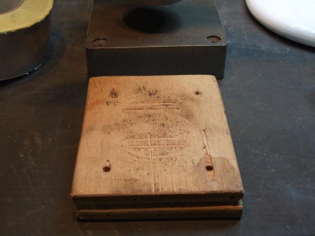

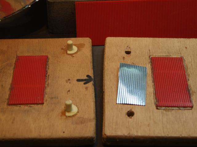

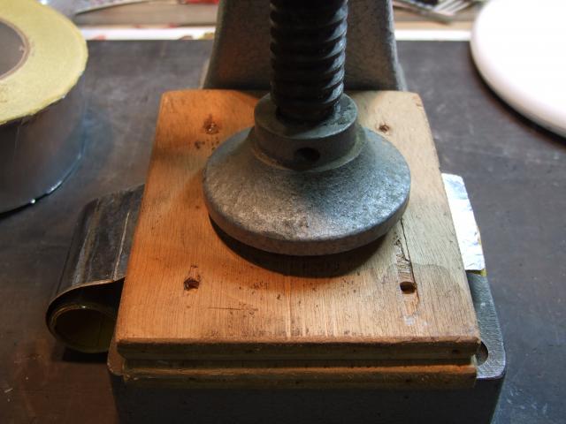

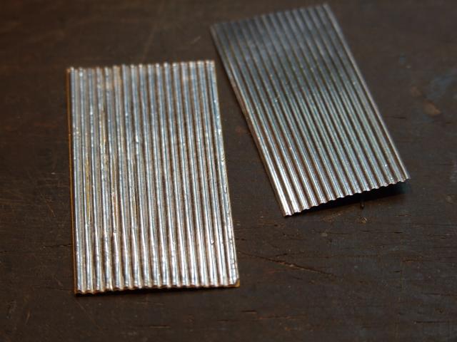

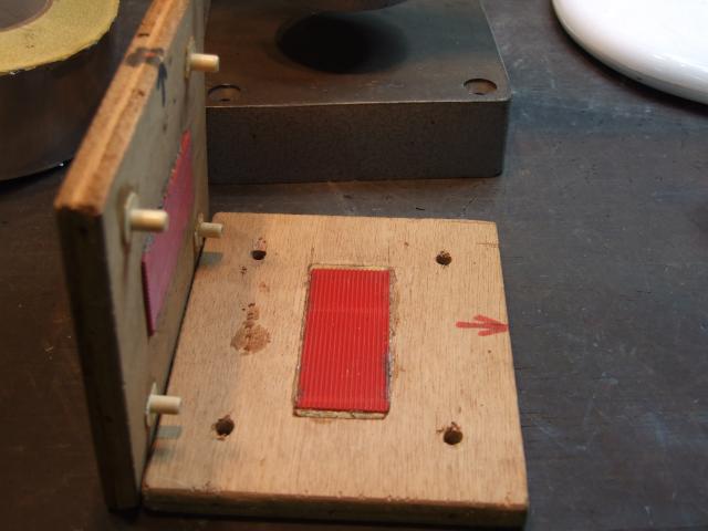

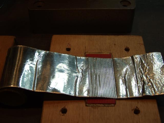

Voici la bête que j'utilise depuis pas mal d'années pour faire mes tôles ondulées au 1/43 & 1/35.
J'emploie du clinquant d'aluminium de 0,2mm sois recouvert de Scotch double face, ou bien du clinquant sans double face d'une épaisseur de 0,3/0,4mm.
que je trouve aussi dans les grandes surfaces de bricolage.
C'est tout simplement une presse pour sertir les boutons, que j'utilisais quand j'étais tapissier décorateur.
Cette presse possède un taquet d'arrêt, qui permet un réglage de la profondeur du pressage. Je joue quelquefois avec celui-ci, pour faire des tôles
qui sont découpées dans le sens de la longueur. J'utilise aussi le perchlorure de fer pour avoir des tôles très destroye.
Les deux tôles ondulées avec Scotch et sans. Voici quelques exemples ci-dessous.

Embarassed Merci Christophe; disons que ma technique est plus propice pour les grandes échelles tel le 1/43 & 1/35.
Les deux matrices en plastique que j'utilise sont à peu près l'équivalent de ces deux échelles. J'ai oublié de dire
qu'il me faut à peine une 1/2 heure, pour tirer une trentaine de tôles ondulées.
