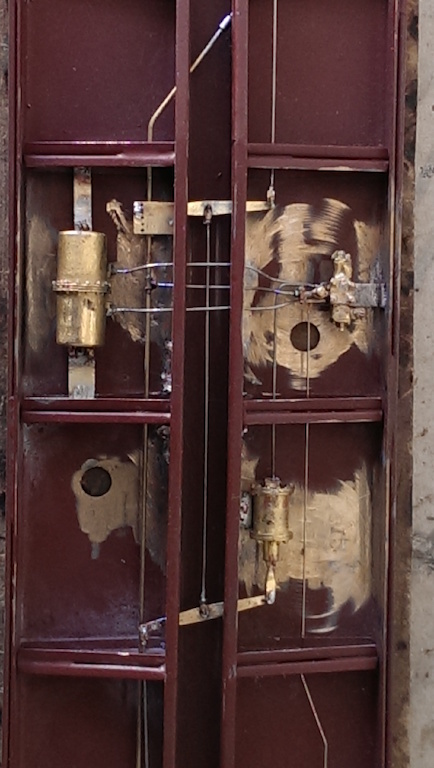

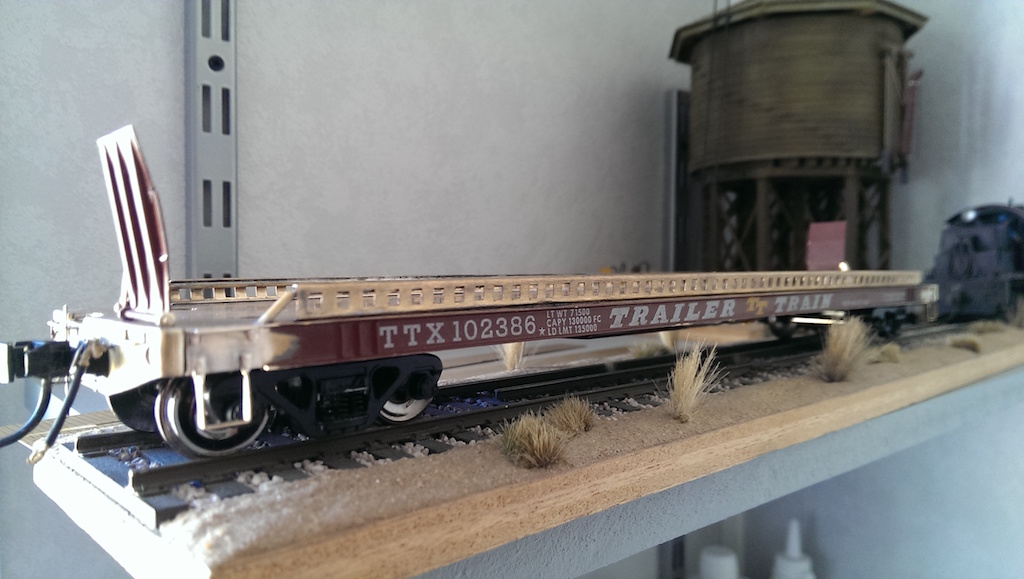

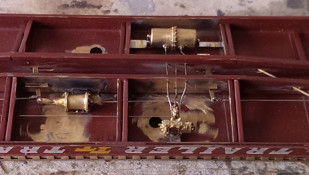

Quelques modifications sur du max gray...
Reprise des trucks, j'ai aminci la traverse afin d'être a la bonne hauteur.
J'ai bouché les trous des anneaux qui servaient pour l'amarrage des remorques, un "brake system" de back shop, et de nouveaux stirrup.
Quand on voit l'état pas étonnant que la soudure....

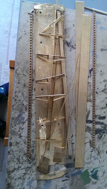

Par contre je ne savais pas que max gray pouvait être livré en kit Embarassed pour la soudure c'est mieux...

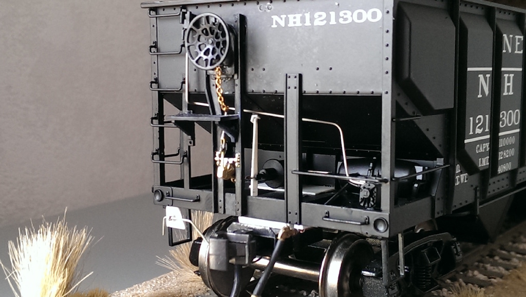

Pas du TOFC, c'est de l'atlas, modification du système de frein, passage du volant horizontal au vertical

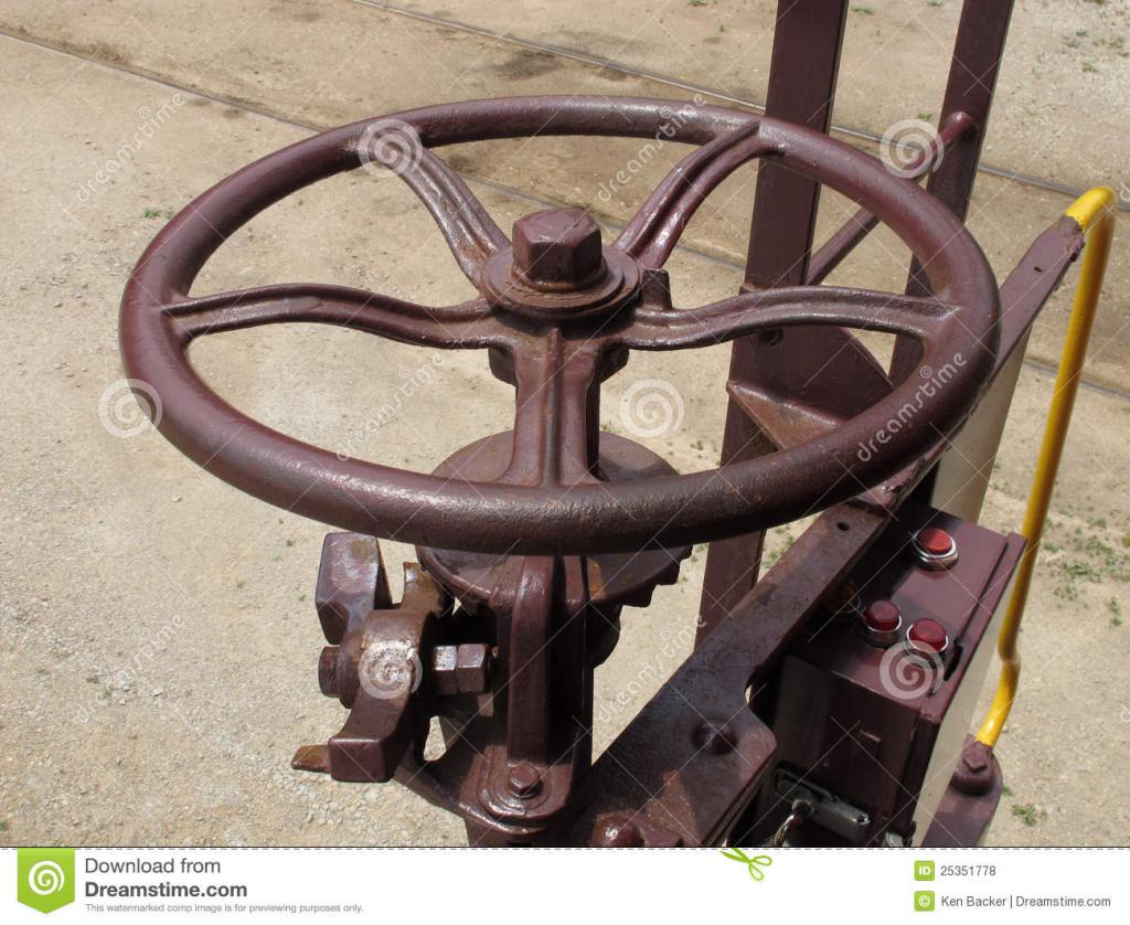

Bon j'ai trouvé le tout pour attelages mais pour les volants c'est de l'Ajax en laiton de PSC alors je sais pas c'est plutôt les boxs, gondolas ???
MessagePosté le: Ven 15 Avr - 06:18 (2016)    Sujet du message: TOFC Répondre en citant
AB brake system acheté ce matin j'en ai pris deux chez Viseman Idea

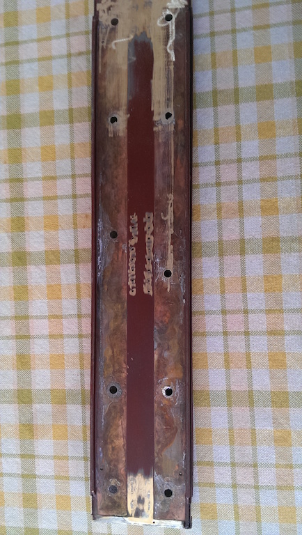

Impec, sujet volant, d'origine il y avait ceci.
Il faudrait ce genre là, a plat pour rentrer dans le creux du platelage, 10/11 de dia ...
MessagePosté le: Ven 15 Avr - 15:12 (2016)    Sujet du message: TOFC Répondre en citant
oui c'est bien ce type là auquel je pensais
mais là j'ai pas ils sont d'un diamètre inférieur aux Ajax Miner etc
et je n'en ai pas Exclamation
MessagePosté le: Sam 16 Avr - 12:32 (2016)    Sujet du message: TOFC Répondre en citant
Tant pis, donc commande chez PSC, Wiseman n'en a pas dans son stock

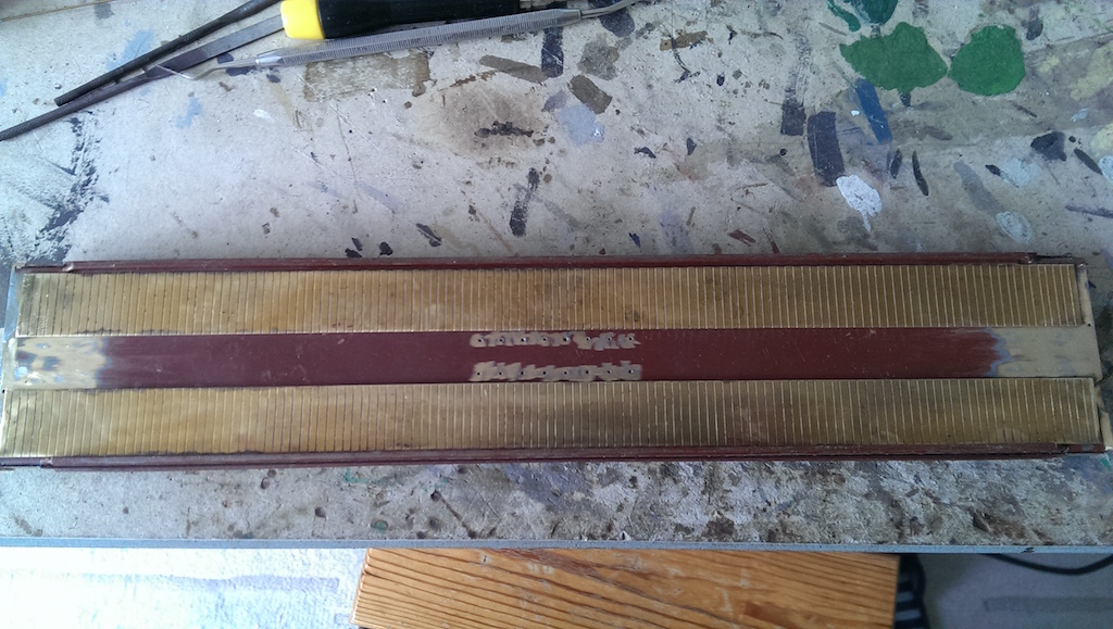

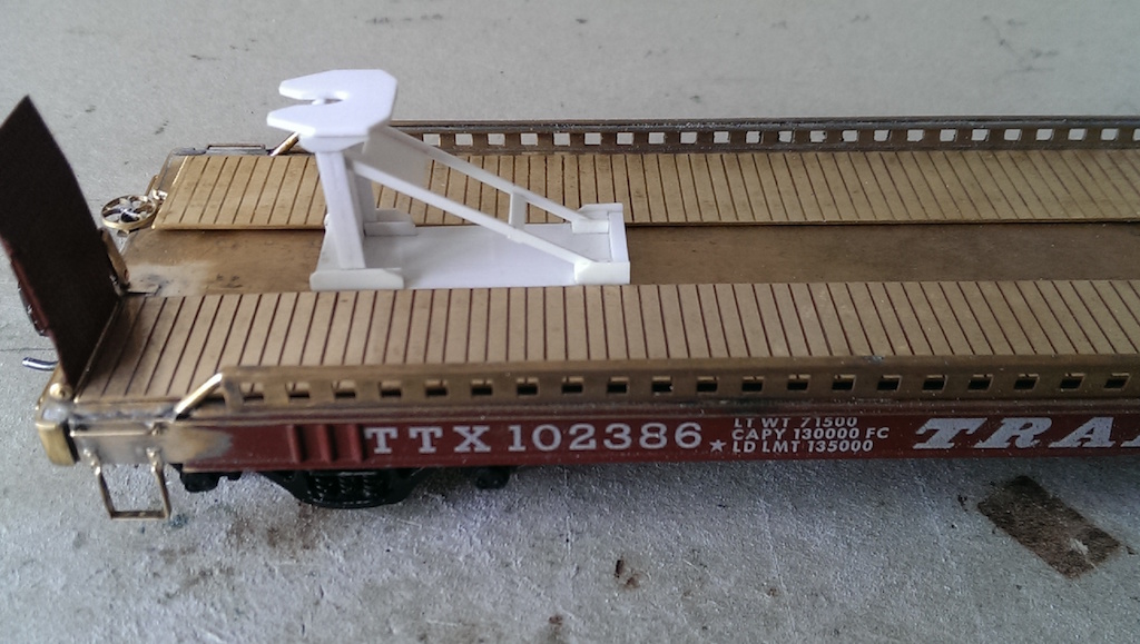

Voilà ce que cela donne avec un "hitche", mais en théorie ce n'est pas la bonne, ce model, LP4 SA équipe les 75' 82' & 89' sur les 50'3 & 60' il faudrait un model ACF retractable Embarassed
Le platinage n'est que posé Wink

Hitch sans e à la fin, hitches au pluriel et c'est masculin "ACF retractable trailer-hitch"
Tiens c'est marrant j'aurais vu la sellette dans l'autre sens Question

Ca, c'est un modèle ACF M 2, rétractable, donc quand le chargement ce faisait avec un tracteur, le "hitch" était remonté manuellement, enfin avec la vis basse, donc obligation du sens pour que le "pin" de la remorque s'engage dans le verrou, qui est fermé par la vis sous la sellette, ensuite, modèle pullman standard LP 3/4SA ou ACF TTX non rétractable, plus de tracteur et accroche de la remorque par appui ou glissement latéral, plus besoin de sens pour la sellette... Wink
C'est aussi pourquoi avec les rétractables, plus hautes en position basse, il y avait une surélévation au niveau du hitch afin les tracteurs ne les accrochent pas Confused
