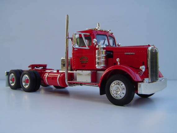

J'ai aussi de très belles pièces, mais au 1/43.
Comme celle-ci (un Kenworth de 1949)

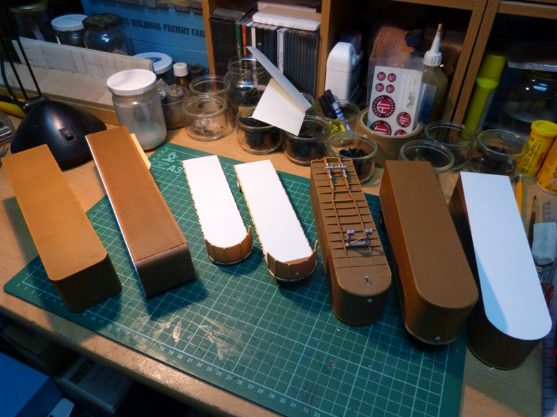

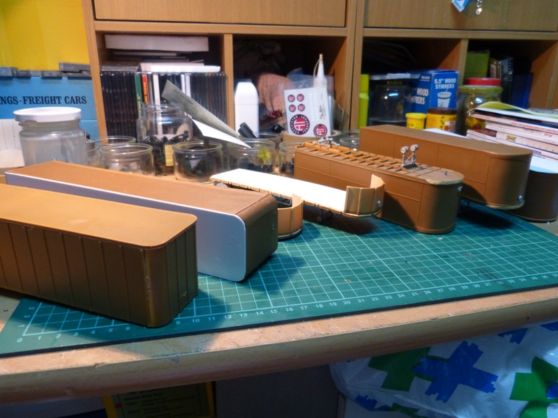

Travail de la semaine : J'ai commencé le montage des trailers "Bershire Valley".... Smile Ils étaient dans leurs boites depuis ???? je sais plus Embarassed
Depuis que les caisses ne sont plus monobloc, c'est une peu "galère" côté ajustements
Et la plupart des pièces sont vrillées
Il y manque encore un 35' (comme celui à l'extreme gauche) que je dois recevoir la semaine prochaine.

Pour les flats c'est tout à fait normal qu'ils soient bombés mécaniquement cela absorbe mieux en résistance les chargements

Pour le côté rangé et "propre" c'est normal on a absolument pas la même quantité (ni qualité d'ailleurs) de production Mr. Green
Pour les pièces vrillées, se sont les faces latterales et chassis des caisses quelques soit le modèle
