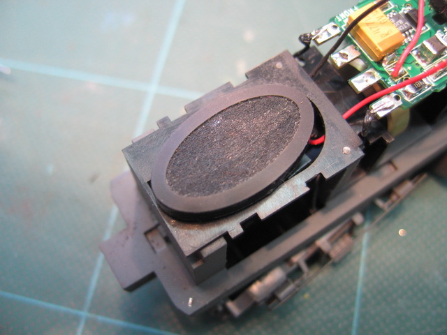

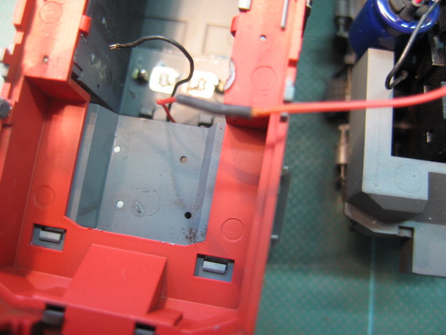

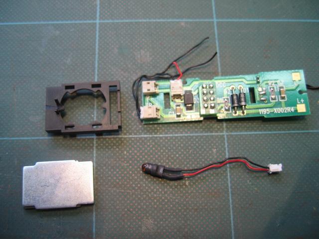

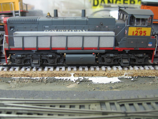

Comme tout le monde j'essaie d'améliorer mon matériel et pour faire suite au post concernant la réalisation d'une plateforme CCRCL http://teamtrack.xooit.com/t56-CONTROL-CAR-REMOTE-CONTROL-LOCOMOTIVE-HO.htm il me restait donc à sonoriser un de mes 2 switchers le UP (ex SP patché), comme pour le Union j'ai employé un décodeur QSI qui existe en format Drop-in et qui permet une réalisation aisée et rapide ci joint les photos de la transformation, le modèle employé est DCC ready:

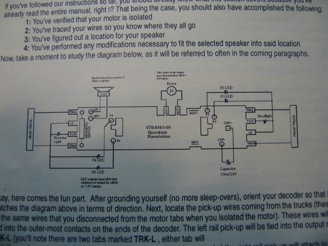

CABLAGE

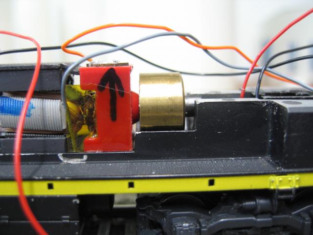

DEMONTAGE CAISSE ET DEPOSE DE LA PLATINE EXISTANTE

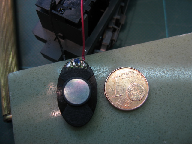

DEPOSE DU LEST POUR PERMETTRE LA POSE DU HP

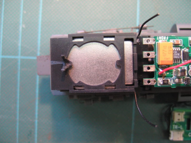

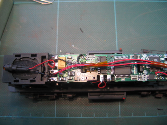

MISE EN PLACE DU DECODEUR, la bande son est à choisir dans la base de donnée contructeur

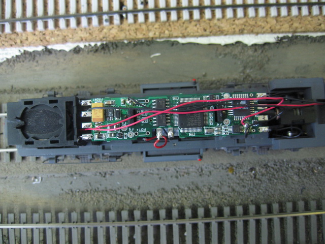

LE CHASSIS TERMINE sans l'éclairage

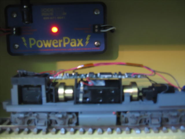

PROGRAMMATION, AVEC UN POWERPAX INDISPENSABLE POUR DIGITRAX,LENZ ET AUTRES, SAUF ZIMO
LE RECABLAGE DE L'ECLAIRAGE, à noter que les sorties sont prévues pour recevoir des leds (3V DC) et ou des lampes miniatures 1,5V en rajoutant en série des résistances de 220 ohms, là je récupère les leds existantes.
Front light

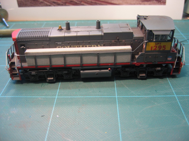

ESSAI
Le son est mieux rendu que sur le premier switcher, la transformation datant de l'année dernière. Le dilemne de savoir qu'elle est le meilleur modèle de décodeur reste (à mon avis) à l'appréciation de chacun.
Le prix de ce décodeur est de 99.95$, il faut rajouter le HP 6.95$.
Ma préférence va au décodeur QSI que je trouve supérieur à ses concurrents, j'ai des machines équipées avec de l'ESU(cher environ 120€, qui ont tendance à saturer, et l'impédance du HP est de 100 Ohms, ce qui en fait un système à part) et d'autres avec du Soundtraxx (ancienne génération, avec peu de fonctions voir avec le Tsunami, qui est dans la même gamme de prix que QSI).
Une fonction intéressante sur ce matériel en DCC, la touche F7 permet de freiner et de reproduire le bruit de la roue qui tangente le rail en courbe.
Matériel commandé chez http://www.tonystrains.com/ , à noter que j'avais choisi USPS (United Postal) pour l'envoi et que les colis sont arrivés sans taxes de douanes et autres.
Bonne journée Okay
